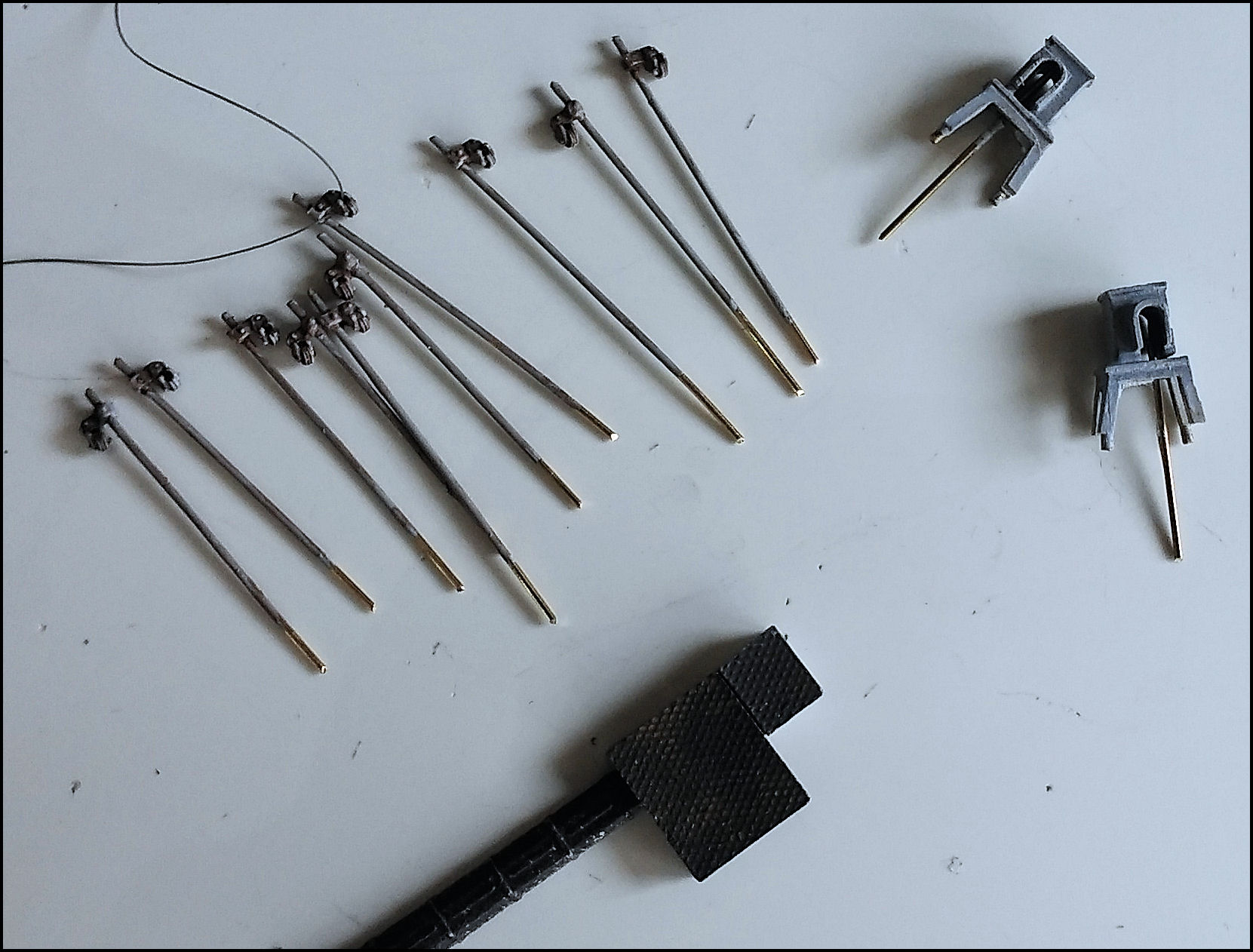

Dat nanodraad waar ik het over had blijkt nogal weerbarstig. Snij je met een mes een stuk af dan hou je een handvol rafels over. Brand je met een soldeerbout een stuk draad af, dan ontstaat er een 'klompje' materiaal aan het uiteinde waardoor je het niet meer door een gaatje van < o,3 mm krijgt. Daarmee zijn er nu drie opties:
1. Een manier zien te vinden om dat nano-spul te kunnen temmen
2. De gummilitze van Weinert gebruiken
3. De EZ-line
1 is een kwestie van tijd en inventiviteit
2 heeft als nadeel dat het wit is en dat het na verloop van tijd vergammelt
3 moet eerst op de kop getikt worden en of het ook vergammelt is me niet bekend. Ik meen gehoord te hebben dat dat wel het geval was.
RobbertJan
  • Berichten: 3547
  • Mcn NSR Groningen.
Re: Projekt 083-338
« Reactie #16892 Gepost op: 18 October 2018, 16:51:30 »
Ik denk dat EZ line wel een goede optie is, het materiaal is goed verwerkbaar en blijft snaar strak
tussen de trekdraadgeleiding zitten, ik heb het al 5 jaar als telegraaf draad op mijn baantje zitten
en daar is de elasticiteit nog net zo goed als toen het rolletje nieuw was.
Enige !maar! het kan niet over oplosmiddelen in (super/seconde) lijm, dan krult het op als het niet
onder spanning gehouden wordt, ik verlijm daarom eerst het begin en eind van een trekdraad alvorens
de tussen liggende geleiders te voorzien van een klein drupje superlijm, dan krult het niet op en zit
het voor altijd goed vast.
Het spul is te koop bij GmenS op de beurs of via een email bestelling.
Ik gebruik de fijne variant in het zwart, maar meerdere kleuren, grijs/groen/bruin/zwart zijn in de handel.
Gr,
Robbert Jan.
« Laatst bewerkt op: 18 October 2018, 16:53:47 door RobbertJan »
Cranmore Road. Brits 1:43,5
  • Berichten: 6369
Re: Projekt 083-338
« Reactie #16893 Gepost op: 18 October 2018, 18:34:16 »
Gebruik vis draad, is goedkoop er erg sterk.
Ook makkelijk af te snijden/knippen en gaat zeker 10 jaar mee.
In diverse maten leverbaar.  ;D
Kees.
Br 41 Weinert loop of sloop
  • Berichten: 12262
Re: Projekt 083-338
« Reactie #16894 Gepost op: 18 October 2018, 18:48:22 »
Je haalt de woorden uit mn mond,wilde t net ook voorstellen  ;D
Indien niet op kleur te krijgen,kan je t ook nog met water verf te lijf gaan om t op kleur te krijgen  8)
Over de prijs hoef je je in elk geval geen zorgen te maken  (y)
Wel op passen met bepaalde soorten lijm,daar kunnen stoffen inzitten die je draad "aanvreten"
jerrytrein
  • Berichten: 5945
Re: Projekt 083-338
« Reactie #16895 Gepost op: 18 October 2018, 19:15:08 »
drup seconden lijm op de plek waar je knipt
Of door het kaarsvet halen
  • Berichten: 15452
Re: Projekt 083-338
« Reactie #16896 Gepost op: 18 October 2018, 22:27:43 »
Citaat van: Robbert Jan
Dat klinkt wel bemoedigend!
Wat het lijmen betreft: ik ben van plan twee experimentjes te doen, één met twee-componentenlijm en één met houtlijm. Bevestigen doe ik alleen aan begin en eind, de draad wordt door de rollen gevoerd (en ook door de Druckrollenhalter), dus daar is in principe geen lijm nodig.
Wat vislijn betreft wil ik nog wel eens even een kijkje gaan nemen in zo'n winkel, onder het motto "nee heb je, ja kun je krijgen". Maar liefst wel 0,1 mm dik en zwart. En dan nog alleen als het met die EZ-line niet lukt, want dat is elastisch, en visdraad lijkt me dat niet te zijn ("is goedkoop er erg sterk.". Waardoor dus, in geval van een ongelukje, de draad niet meegeeft of knapt, er iets anders mee moet geven of knappen, met schade als gevolg.

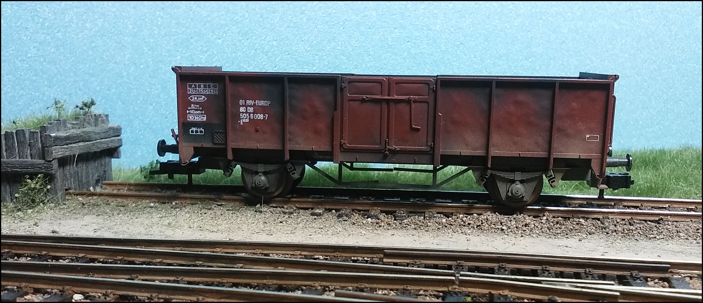

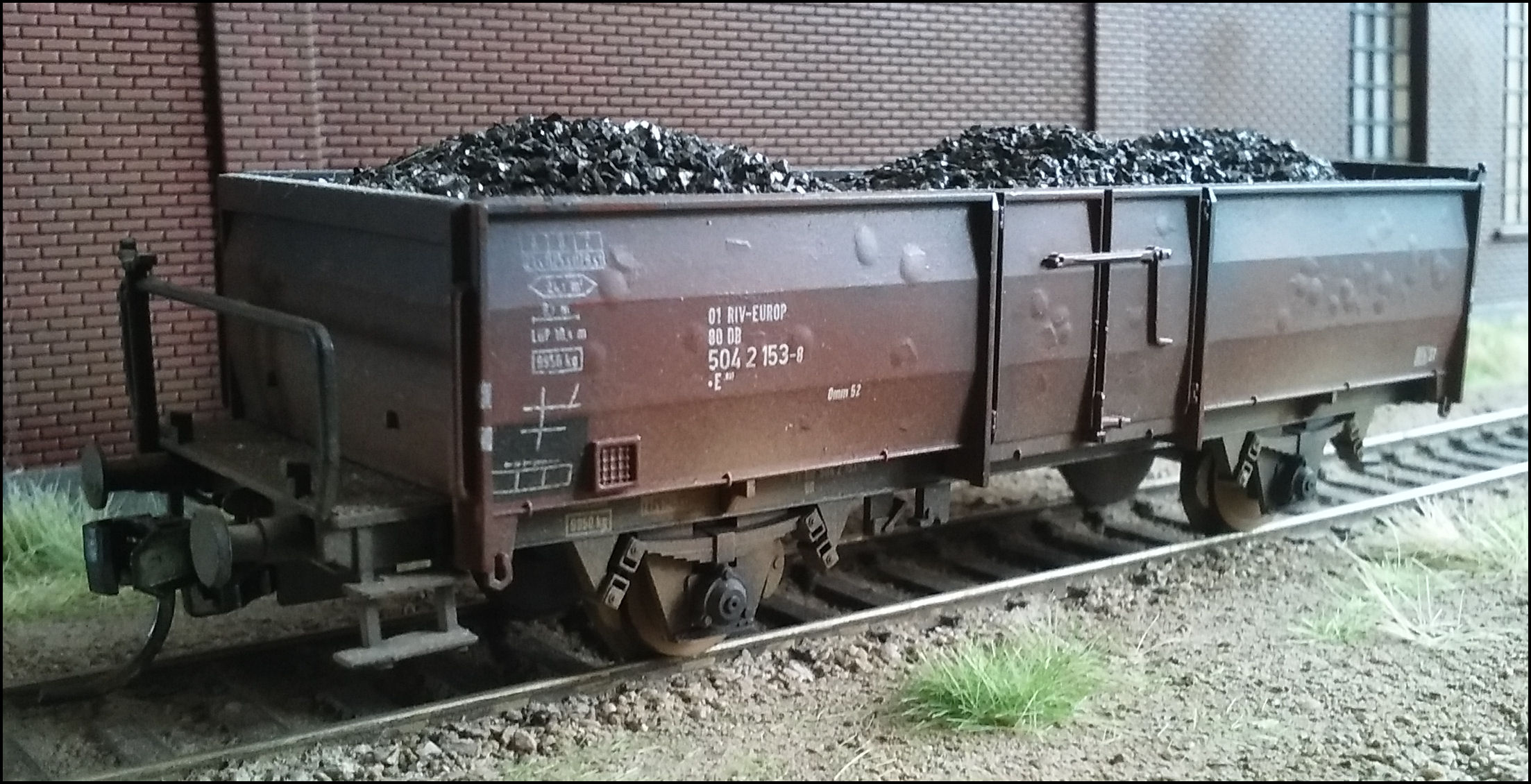

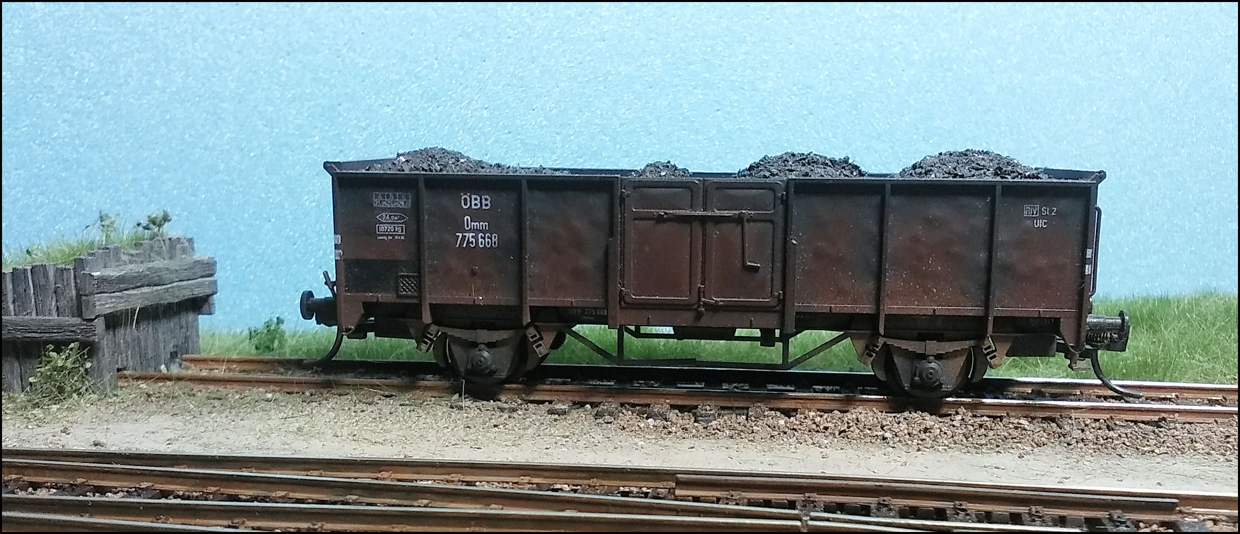

Er staat al een poosje een Omm52 in de buurt van waar ik mee bezig ben (bij dat wissel dus) en ineens viel me op dat het ding last van bultjes heeft:
Mooi klusje voor bij winterdag, bultjes verwijderen...
jerrytrein
  • Berichten: 5945
Re: Projekt 083-338
« Reactie #16897 Gepost op: 18 October 2018, 22:34:15 »
Ik vind het wel wat hebben die bulten
Trein-H0
Re: Projekt 083-338
« Reactie #16898 Gepost op: 19 October 2018, 08:10:45 »
Ach, bulten heeft wel iets, maar hier vind ik ze persoonlijk niet in verhouding. In mijn ogen te groot. Voorzichtig weghalen en rechthoekige nieuwe verflaag aanbrengen. Krijg je een mooi lapjesdeken.
  • Berichten: 12262
Re: Projekt 083-338
« Reactie #16899 Gepost op: 19 October 2018, 18:06:32 »
Je bent de 1ste die een wagon heeft met de "waterpokken" ,zo'n uniek iets zou je ook kunnen laten voor wat t is  ;D  ;)
Er zal in t echt ook vast wel is een wagon last hebben gehad van of slecht spuit of slecht verfwerk waardoor op de duur er blazen ontstaan in de diverse lagen van de verf.
  • Berichten: 6369
Re: Projekt 083-338
« Reactie #16900 Gepost op: 19 October 2018, 18:35:58 »
Volgens mij hoort dat zo, ik weet dat er een firma is ( volgens mij Liliput ) die dit zo heeft uitgebracht.
Kees.
Noordernet
  • Berichten: 3400
Re: Projekt 083-338
« Reactie #16901 Gepost op: 19 October 2018, 18:37:52 »
Klein Modellbahn volgens mij, waarbij de mallen naar Roco zijn gegaan.
Wolter
  • Berichten: 1520
Re: Projekt 083-338
« Reactie #16902 Gepost op: 19 October 2018, 19:40:50 »

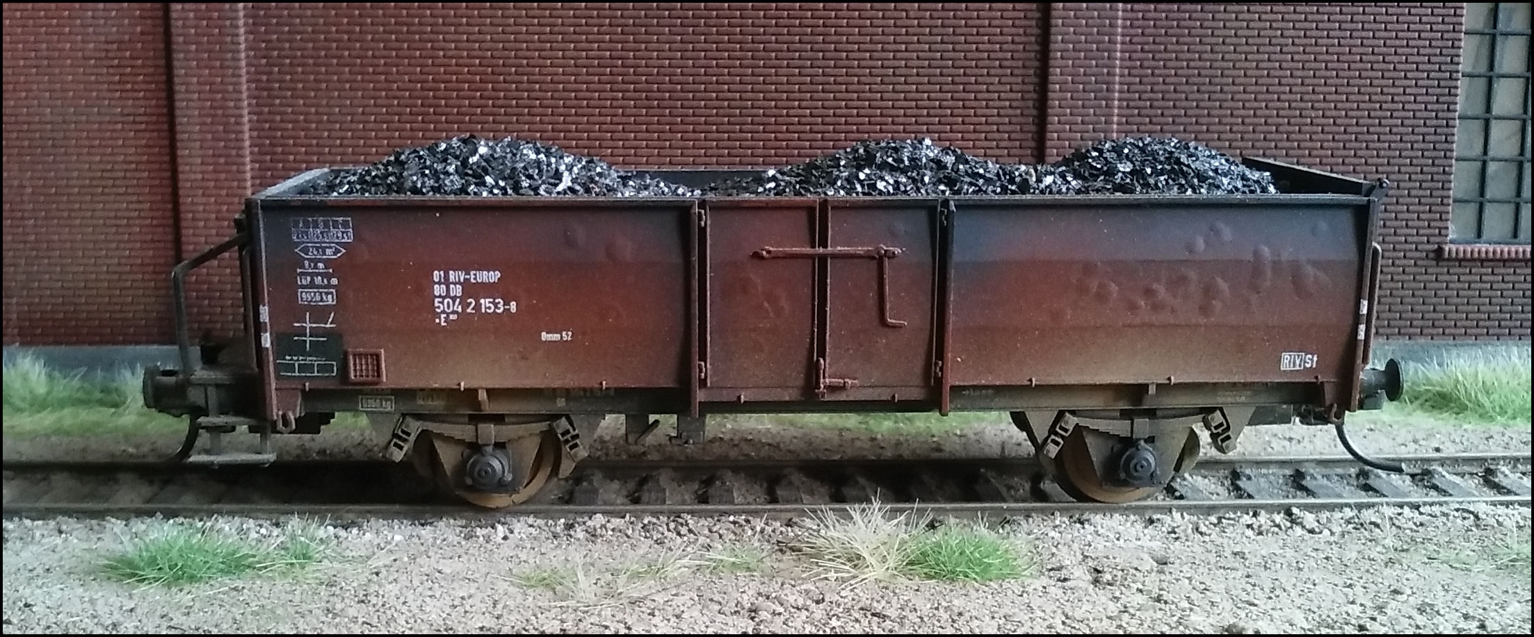

Het doel van de bulten is om verbuigingen/schade als gevolg van belading na te bootsen.
Model is van Klein Modellbahn, waarvan inderdaad (gelukkig) een hoop van de fraaie mallen naar Roco zijn overgegaan.
  • Berichten: 15452
Re: Projekt 083-338
« Reactie #16903 Gepost op: 19 October 2018, 20:36:54 »
Die bulten hebben inderdaad wel iets van blaren in de verf of zo. Maar dan wel van een disproportioneel formaat.
Je kunt er natuurlijk over twisten, maar ik vind het in elk geval niet mooi.
De wagen is inderdaad van Klein Modellbahn, waarvan de mallen later in het bezit van Roco zijn gekomen. Die heeft de wagen in technisch opzicht (en ook een heel klein beetje in cosmetisch opzicht) verbeterd, maar de bulten zijn gebleven. De hiervoor getoonde wagen is, zoals gezegd, van Klein. Hieronder de door Roco gereanimeerde versie:
Het licht valt hier anders, maar ik kan je verzekeren dat aantal, plaats en vorm van de bulten identiek is.
Bij wijze van vergelijkingsmateriaal nog een paar open wagens van Klein:
Ik moet zeggen dat ik de bulten, die inderdaad beschadigingen/gebruikssporen moeten voorstellen, op deze wagens beter te pruimen vind dan die van de Omm 52's.

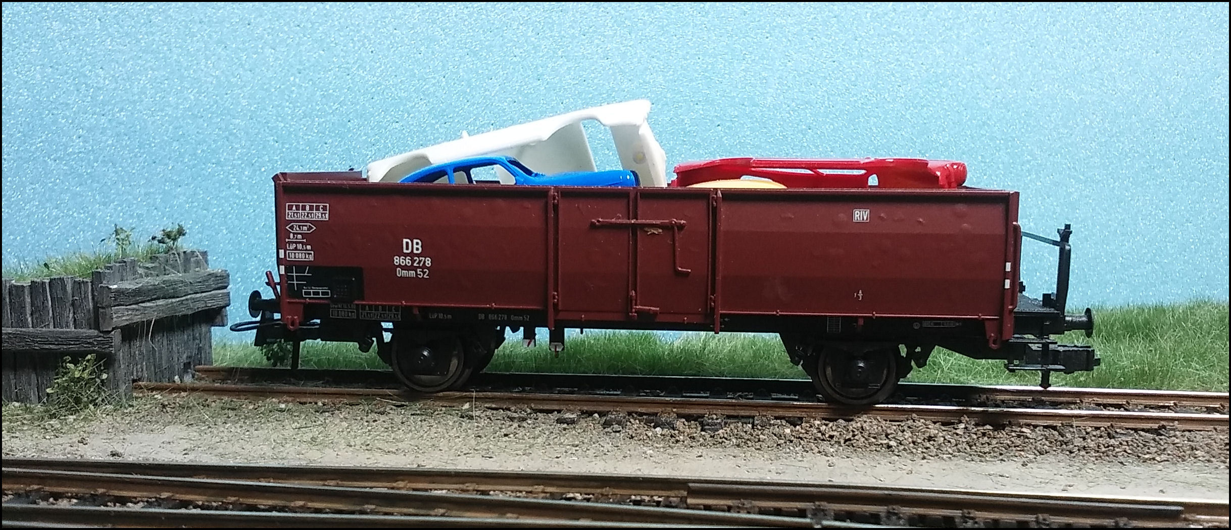

De Omm 52 op de bovenste foto is overigens geladen met de carosseriedelen van VW's 1500 en 1600, waarvan de kleur me niet aanstaat. Die moeten worden omgespoten, net als de overige acht, negen die niet allemaal in de wagen pasten.
Het zoeken naar geschikte (voor 1967) kleuren was nog een queeste op zichzelf, en ik ben er nog steeds niet helemaal uit. Wel ben ik er achter gekomen dat de kleur geel in die tijd bijna niet voorkwam. Mijn vermoeden is dat geel, en ook wel rood, een lastige kleur was om dekkend aan te brengen. Zoals gezegd, helder gele auto's kwamen in die tijd niet echt veel voor. Wel pastelgeel, en ik ben dan ook van plan een aantal van die auto's in die kleur te spuiten.Van de twaalf een stuk of zeven, acht pastelgeel en de rest in een turkooisachtig blauw. Dat moet dan een beetje meer afwisseling brengen in de lading van vijf stuks Offs 60.
