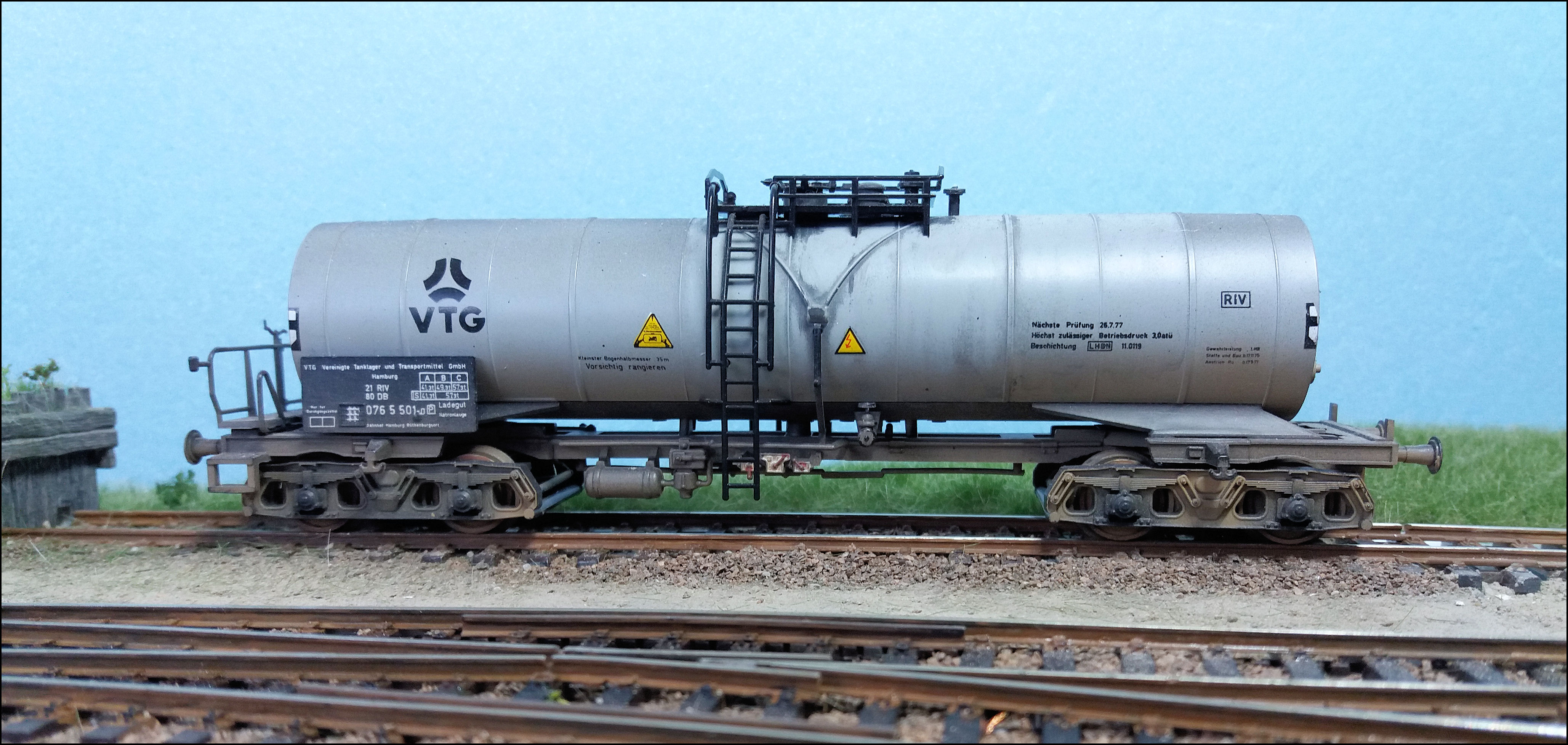

Op DSO vond ik een interessant
draadje
over het logo van de VTG-wagens, en wanneer het huidige logo z'n intrede deed ten koste van het vorige. Volgens de deskundigen daar zou dat in 1972 geweest moeten zijn. Veel te laat voor Lümmeln dus.

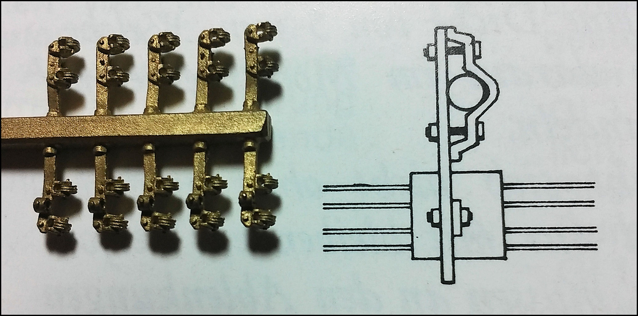

Er zijn best wel Bw's met eigen seinhuis, of zelfs seinhuizen (zo had Hamburg Altona er vier), maar over het algemeen zie dat het in het Bw voorkomende 'trekwerk' door reguliere seinhuizen wordt gedaan of dat men zelf door handbediening de boel moet regelen, of juist een combinatie daarvan. In beide gevallen zie je juist dat vooral het "eerste" wissel, dus het wissel waarover het verkeer het Bw in en uit gaat (vergelijkbaar met mijn kardinaalswissel dus) bediend wordt vanuit een seinhuis, terwijl de overige wissels handbediend zijn.
Wat de Drahtzugleitungen betreft: in principe worden die bovengronds gehouden behalve daar waar het niet anders kan (bijvoorbeeld wanneer ze een spoor of een weg (bij overwegen) moeten kruisen of daar waar ze, zouden ze bovengronds liggen, gevaar zouden kunnen veroorzaken. Die overstapjes komen inderdaad hier en daar wel tegen.
Maar de Drahtzugleitung naar het eerste wissel van Bw Lümmeln kan zonder bezwaren bovengronds langs het spoor komen te lopen. Voor het ene wissel zijn twee draden nodig, of eigenlijk maar één. Die loopt echter in een lus, zodat er een draadgedeelte "heen" is en een draadgedeelte "terug".
Aan de Weinert-houder voor Drahtzugleitungen zitten rollen voor twee paren (volgens mij), aan elke kant van de paal twee rollen:
Eentje zal er dus af moeten, of, dat zou eventueel een alternatief zijn, deze blijft zitten maar wordt niet gebruikt (bijvoorbeeld omdat dat in het verleden wel het geval was toen het Hauptsperrsignal nog in het Bw stond in plaats van, zoals nu, onderaan de Rampe. Maar ik denk dat ik maar met de slijpschijf aan de gang ga.
Trouwens, op de foto hierboven zijn de Rollenhalter bijna vijf keer de werkelijke grootte afgebeeld.

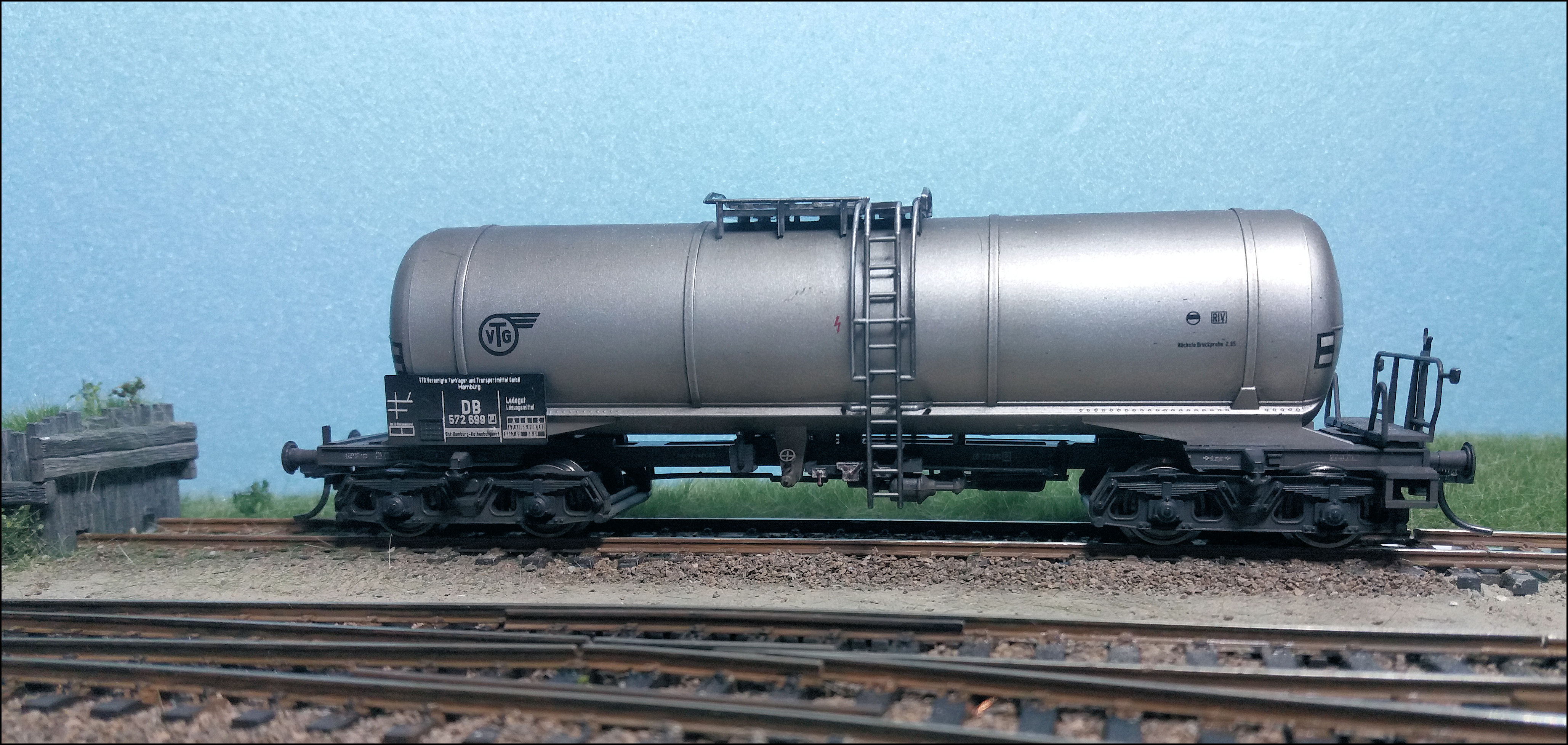

Hierboven had ik het even over het VTG-logo, dit is het oude logo:

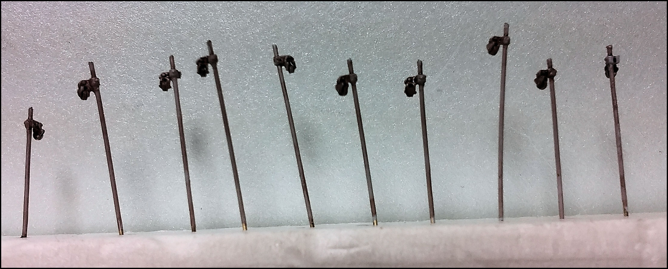

Weet je, Jerry, je kunt wel bij alle ietwat "abnormale" dingen op je baan een verklaring of een excuus verzinnen, maar daar wordt het geheel niet geloofwaardiger van. Daarom wordt er voor één Dragtzugleitungspaar ook maar één paar draadgeleiders per gasbuis gemonteerd:
Zo. Hier en daar even wat recht buigen, verfje d'rop en ze kunnen langs het spoor over de Rampe gestoken worden. Oja, niet vergeten alle boveneinden even netjes en gelijk af te toppen.
En nog even een paar Druckrollen prepareren.

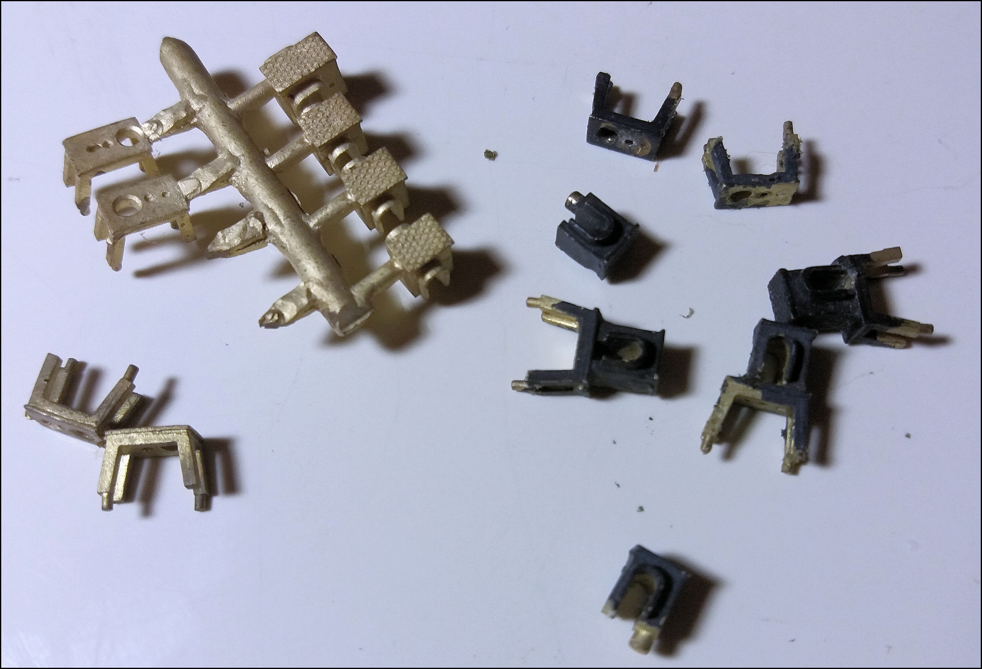

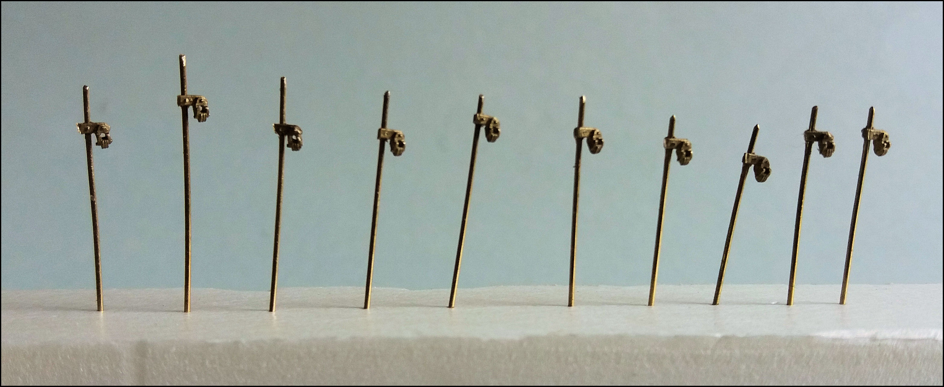

De Rollenhalter hebben een kleurtje gekregen:
Daarna even op zoek gegaan naar de Druckrollen, die zijn er ook voldoende op voorraad:
...maar die mogen eerst wel even in een verfafbijtbadje.
