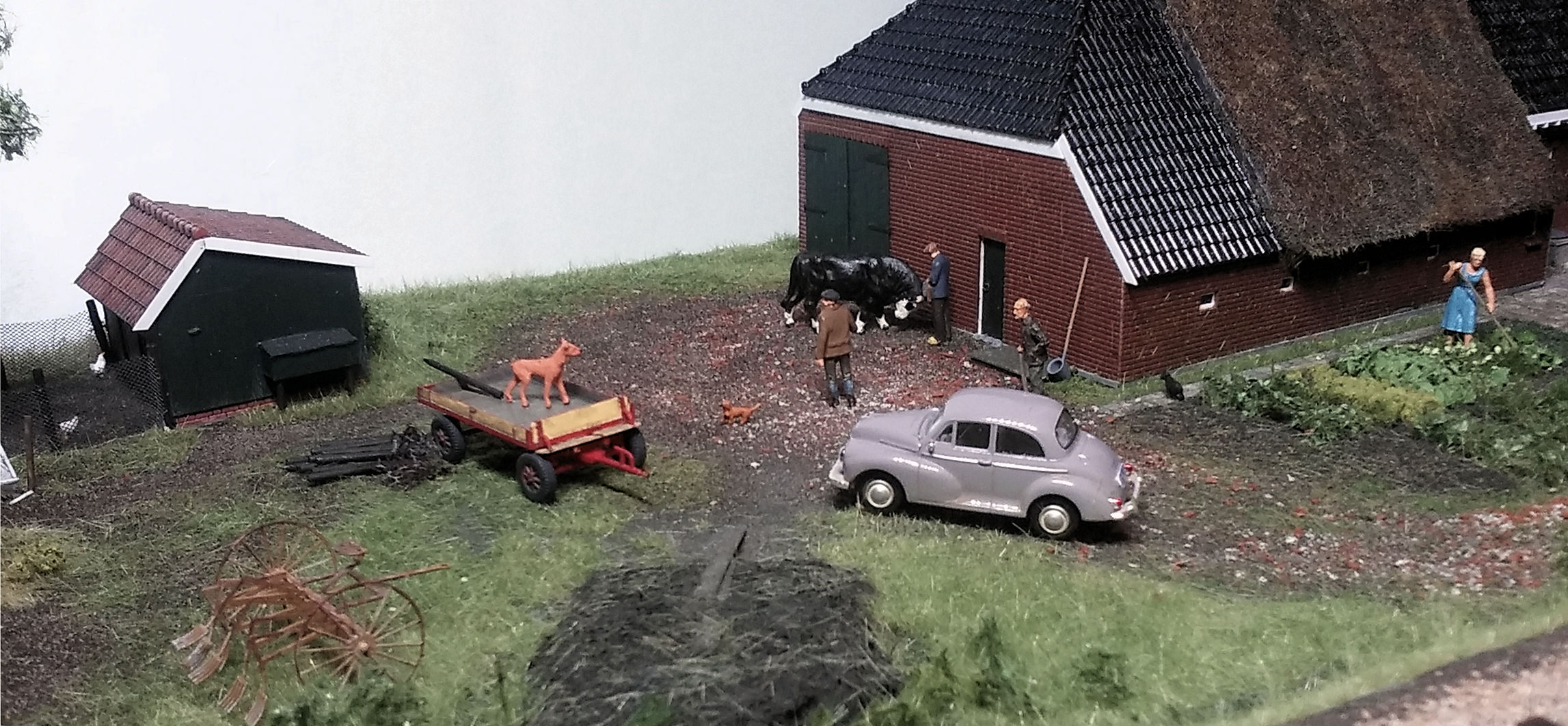

Helaas jan ik kan je niet helpen aan zwevende steen.
Wel nog even een dingetje over je schrikhek links,die klopt niet helemaal.
Strepen op die planken behoren richting de weg te wijzen niet er vanaf  ;)

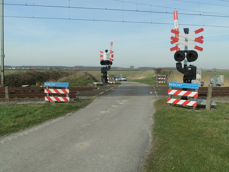

Ik heb toch wel eens zwevende straatstenen gezien. Een paar jaar geleden hebben ze bij ons in de straat gas- en waterleidingen vernieuwd. Die slangen moesten onder de straat door en dat deden door ze met een persluchtlans  gewoon door het zandbed te blazen. Daarbij lekte er zo veel lucht dat de hele klinkerbestrating een paar centimeter omhoog kwam.
Wat de schrikhekstrepen betreft, het is een beetje een afwijking van mij dat ik daar ook op let en je ziet dat bijna iedereen dat fout doet. Maar zo hoort het:

Nou, ik stel voor de straatstenen even te laten voor wat ze zijn en hen rustig hun meditatieve leventje voort laten zetten, wellicht dat ze zó zen worden dat ze vanzelf tot spontane levitatie overgaan, maar daar ga ik niet op zitten wachten. Zo zen ben ik nu ook weer niet.
De opmerking van Floris en Klaas, over die rode en witte vlakken op de schrikhekken die niet zomaar een kant op wijzen, is wel even een ogenopenertje. Zoals Klaas al opmerkt: ook ik heb daar nooit bij stilgestaan.
Omdat ik dacht me er van af te kunnen maken door te veronderstellen dat er vroeger misschien ook niet zo de hand aan werd gehouden, wilde ik dat toch wel even min of meer nagaan, zodat ik bij meer commentaar tenminste met goed fatsoen zou kunnen zeggen dat ik me wel in die materie verdiept had.
Maar dat was mis: op onderstaande foto is te zien dat de spiegelbeeldige configuratie ook in 1957 al werd toegepast:
Merk op dat de 'planken' van de schrikhekken hier een stukje smaller zijn dan die van mijn hekjes. Ik weet niet of ik dat nog ga veranderen... Wel ga ik natuurlijk wel zorgen dat aan weerszijden de vlakken van elkaar af gaan wijzen. Een gelukkige bijkomstigheid is dat de hekjes aan de andere kant nog gemaakt moeten worden, dus als ik die nu spiegelbeeldig maak tov deze, heb ik weer twee stel die goed zijn.
Het is maar goed dat mijn linker- en rechtersokken hetzelfde zijn, anders had ik daar ook elke dag ruzie mee  :P

Jan,  jouw foto is nog uit de goeie ouwe tijd, daar zijn ze nogal vrij omgegaan met de indeling van de strepen.
Tegenwoordig beginnen en eindigen de linkse hekjes altijd met een witte driehoek op de uiteinden en de rechtse altijd met een rode driehoek.
Hier nog een aardige foto van streetview van een situatie hier in Middelburg. Tussen de rijbaan en het fietspad rechts staan twee hekken bij elkaar. Vanwege de beperkte ruimte staat het hek voor de rechterkant van de rijbaan half verscholen achter het hek voor de linkerkant van het fietspad. Het hek helemaal links in beeld is het rechter hek voor het links liggende fietspad.
Dit wordt overigens wel ontkracht door die streetviewfoto. Kijk maar eens naar het hek in de middenberm.
(Ok, het is een wat afwijkend hek, het streepjespatroon van de onderste plank is ook ongewoon).

Dat hek in de middenberm is inderdaad een speciaaltje. De onderste plank klopt wat de kleurstelling betreft, de bovenste begint foutief met rood.
Als je de overweg oversteekt en je kijkt dan achterom dan zie je dat daar het hek in de middenberm wel de goede volgorde heeft.
