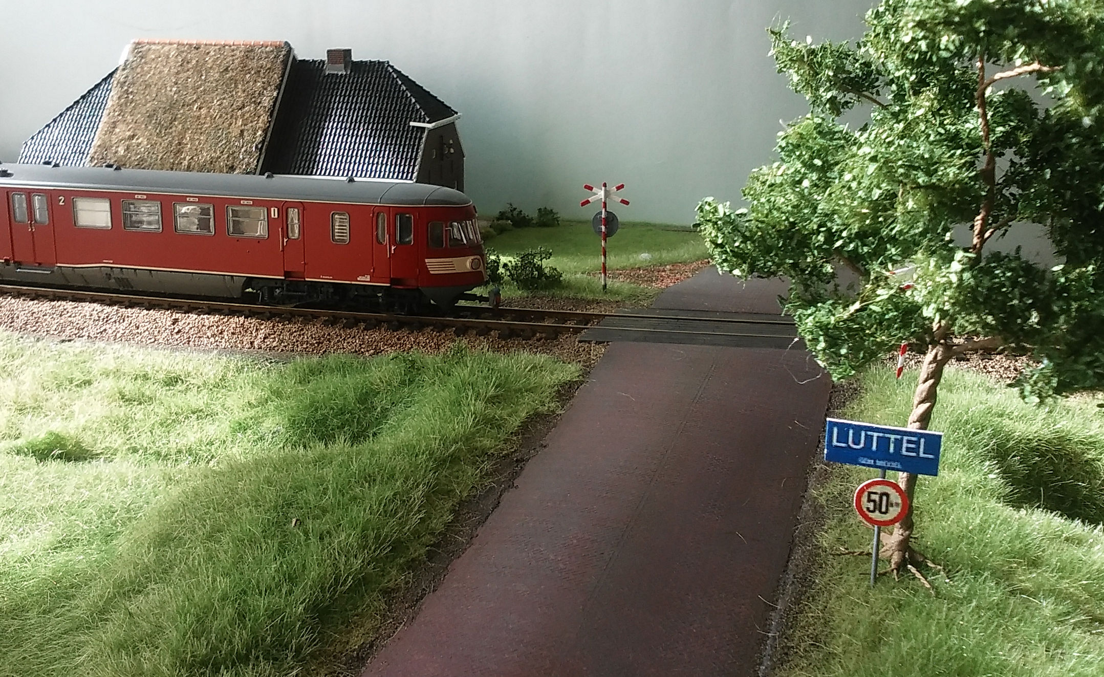

Echt mooi geworden, Jan! Dat doe ik je absoluut niet na.
Vanuit mijn beroepspraktijk (een kleine 30 jaar in het vak) toch een paar opmerkingen, en zeer uitdrukkelijk constructief bedoeld.
Ik zie dat de wegbeheerder (dat is vast een gemeente) al ambitieus een bebouwde kom aangeeft waar mijn collega’s en ik dat niet zouden doen. Ooit gold als aanbeveling dat een bebouwde kom pas werd ingesteld als er per 100 m weglengte tenminste 30 m gevellengte was. Maar wegbeheerders waren ook wel eens creatief: als een bestemmingsplan was goedgekeurd, werd soms al een nieuwe komgrens ingesteld.
Verder vind ik de snelheidsverlaging van buiten de bebouwde kom (80 km/h) naar binnen bebouwde kom (50 km/h) en meteen daarna de 20 km/h op de overweg wat abrupt.
Aan de andere kant: ik snap dat je dat mooie kombord met het correcte “50”-bord van het RVV 1966 graag wilt plaatsen. Dat geeft juist even wat mooie verticale aandachtstrekkers.

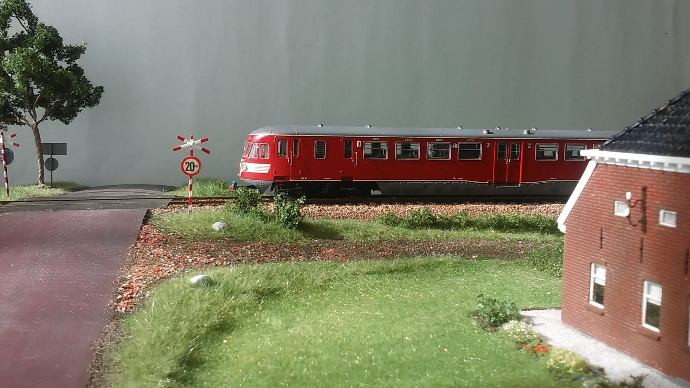

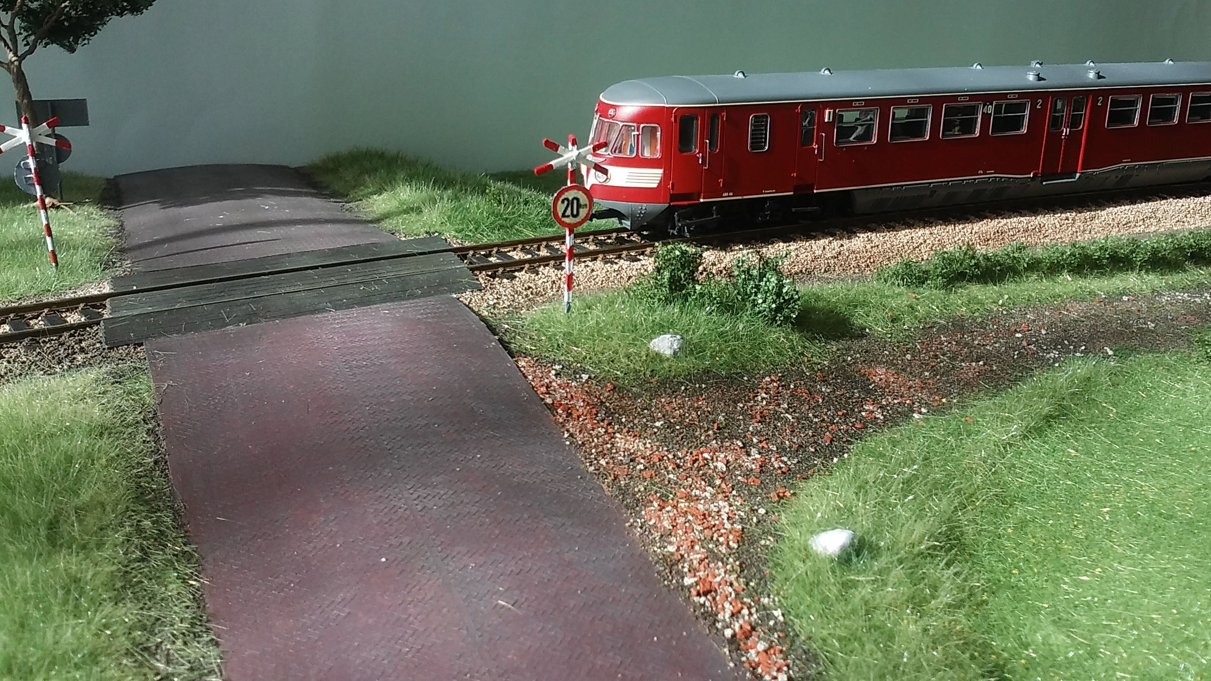

Ziet er netjes uit zo  (y)
Heb wel wat vragen,horen die andreaskruizen van niet gelijk lengte te zijn  ???
En "hoort" er nog rijbaan scheiding aangebracht te worden ?
  • Berichten: 7602
  • NS tijdperk II(c)/III
    • Obdam in h0
« Reactie #15696 Gepost op: 06 April 2018, 11:39:20 »
Deze andreaskruisen kunnen prima Floris, kijk maar naar de borden in het RVV 1966, dan zie je dat zowel de oude "75" als de nieuwe "J12" uitvoering voorkomen. (ongeveer halverwege de pagina)
Rijbaanscheiding lijkt me gezien tijdperk en aard van de weg niet noodzakelijk.

Citaat van: Wolter
Eerlijk gezegd heb ik geen flauw idee wat voor regels er daarvoor zijn. Toen ik nog op de boerderij woonde (voordat ik naar D ging dus) kwam je, als je naar links ging na een paar honderd meter de polder in. Als je vanuit die polder, terug langs ons huis, verder het dorp in ging, kwam je nergens een bord bebouwde kom tegen.
Hier ging ik er van uit dat zo'n spoorweg wel een logische grens was, dus daarom is het bord daar vlak in de buurt geplaatst. En zo'n bord Vmax 50 km/h hoorde daar (destijds) gewoon onder. En snelheidsbeperkende borden vlak na elkaar kom je vandaag de dag ook nog wel eens tegen...

Citaat van: Floris
Bedoel je de armen van de kruisen zelf? Daarvan zijn de bovenste helften inderdaad iets korter dan de onderste, maar dat klopt ook met het voorbeeld, zoals Eric ook aangaf. Of bedoel je de totale hoogte? Dat heb ik nog even nagemeten, maar dat is bij beide palen zo'n vier centimeter. Millimetertje meer of minder lig ik niet van wakker.
Een witte streep of iets dergelijks? Ach, voor een met klinkers gestraat landweggetje is dat wat overdreven. Het is wel goed om in het oog te houden dat het verkeer in de vroege/midden jaren zestig nog niet zo massaal was als vandaag de dag, zeker niet op het platteland.
Citaat van: Eric B
Wij zijn het dus aardig eens!  :D

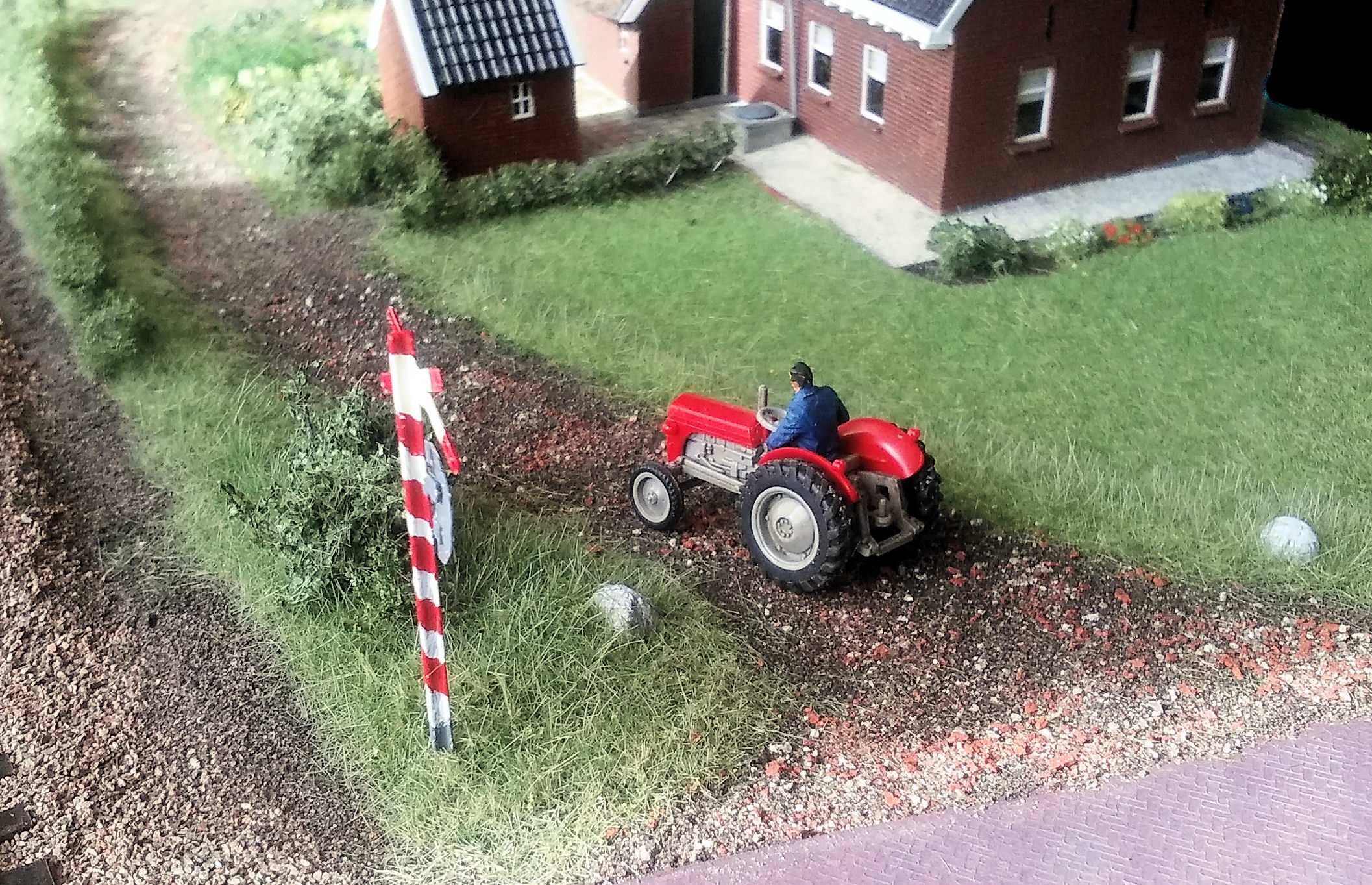

Er moet nog wel een slordigheidje worden weggewerkt, want op de bovenste twee foto's is wel heel duidelijk te zien dat het wegdek maar een halve millimeter dik is waar dat eigenlijk de dikte van een forse straatklinker zou moeten zijn. En die zweven, vraag maar na bij de eerste de beste stratenmaker, doorgaans niet in de lucht...
Daar heb je gelijk in,tenzij je ze Always met vleugels geeft of redbull,dan zou er nog een kleine kans op bestaan  ;D

Alleen de stam van de boom  ???

@Arthur: die boom, tja... bomen zijn niet m'n sterkste kant. Ik ben altijd al blij dat er íéts staat... :-[
