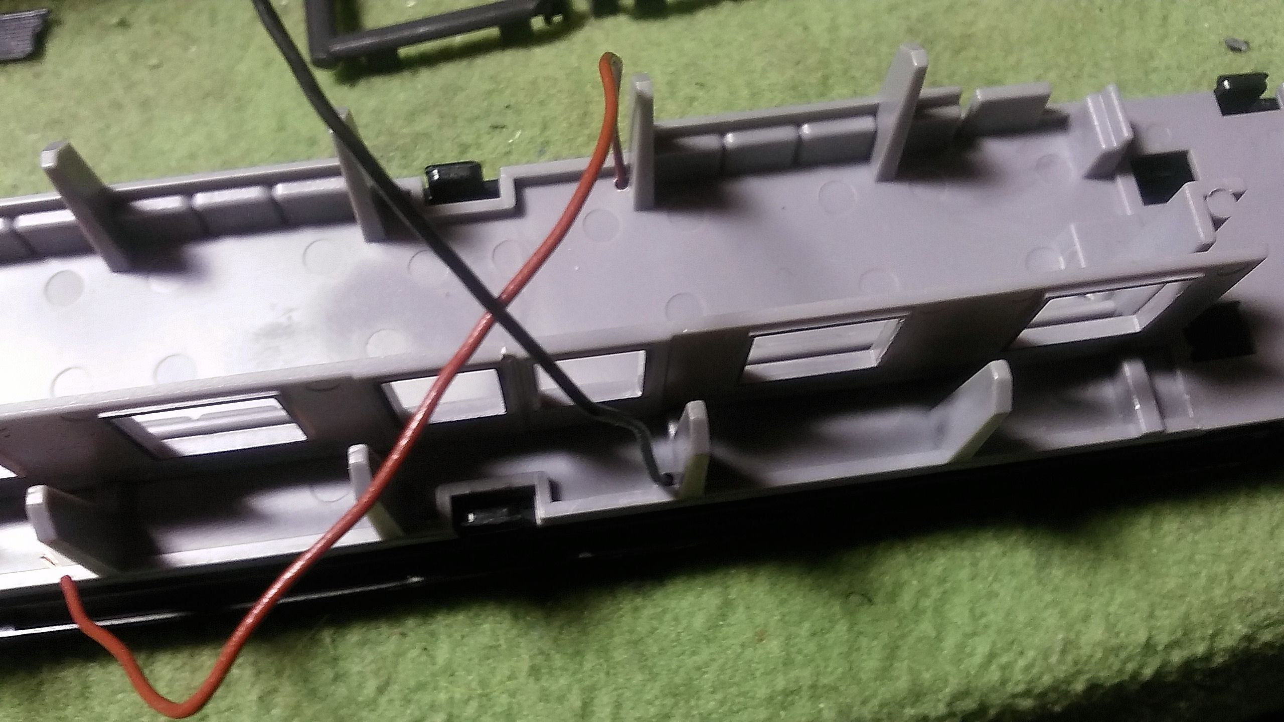

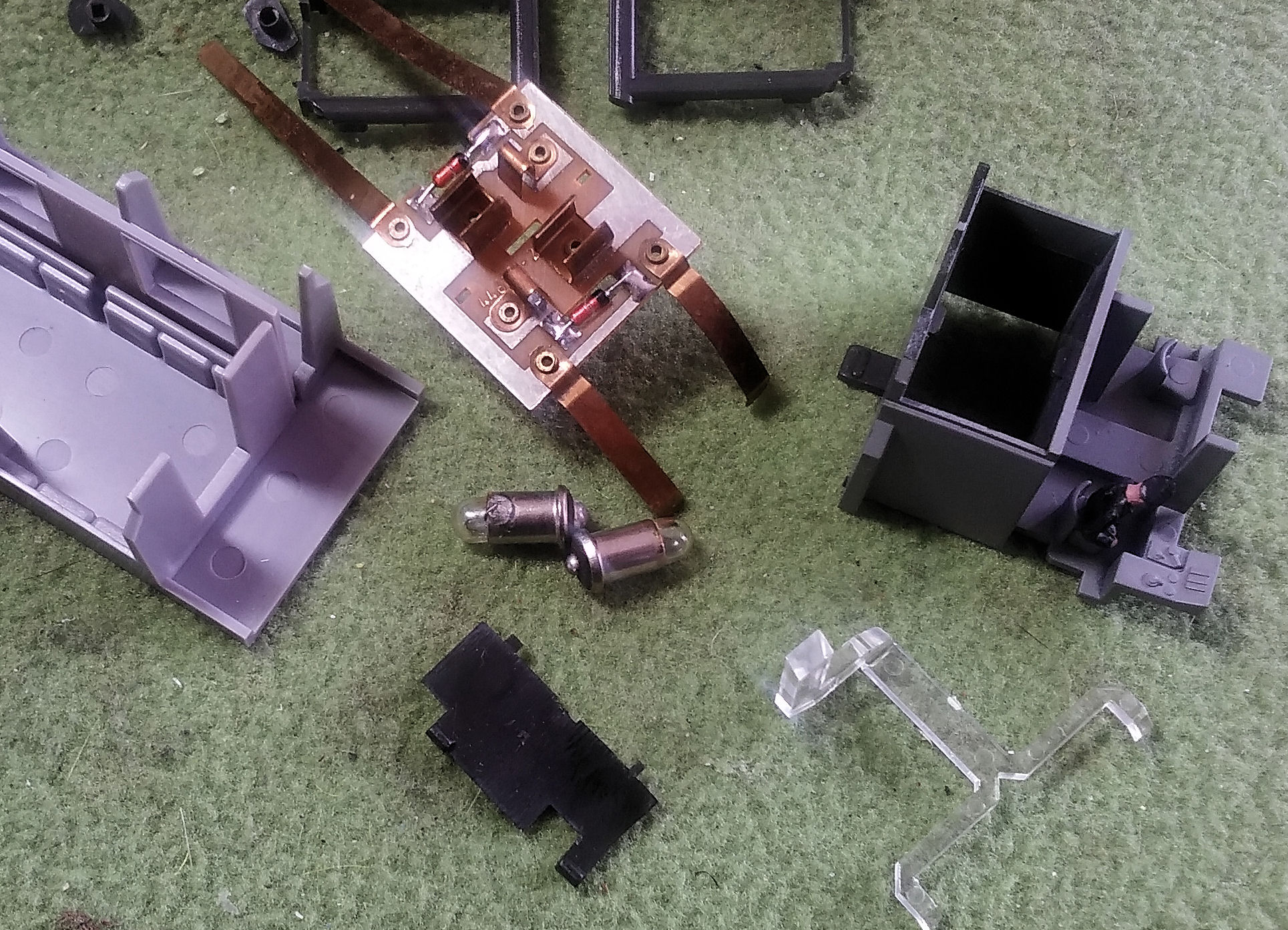

De rest ook gesloopt:

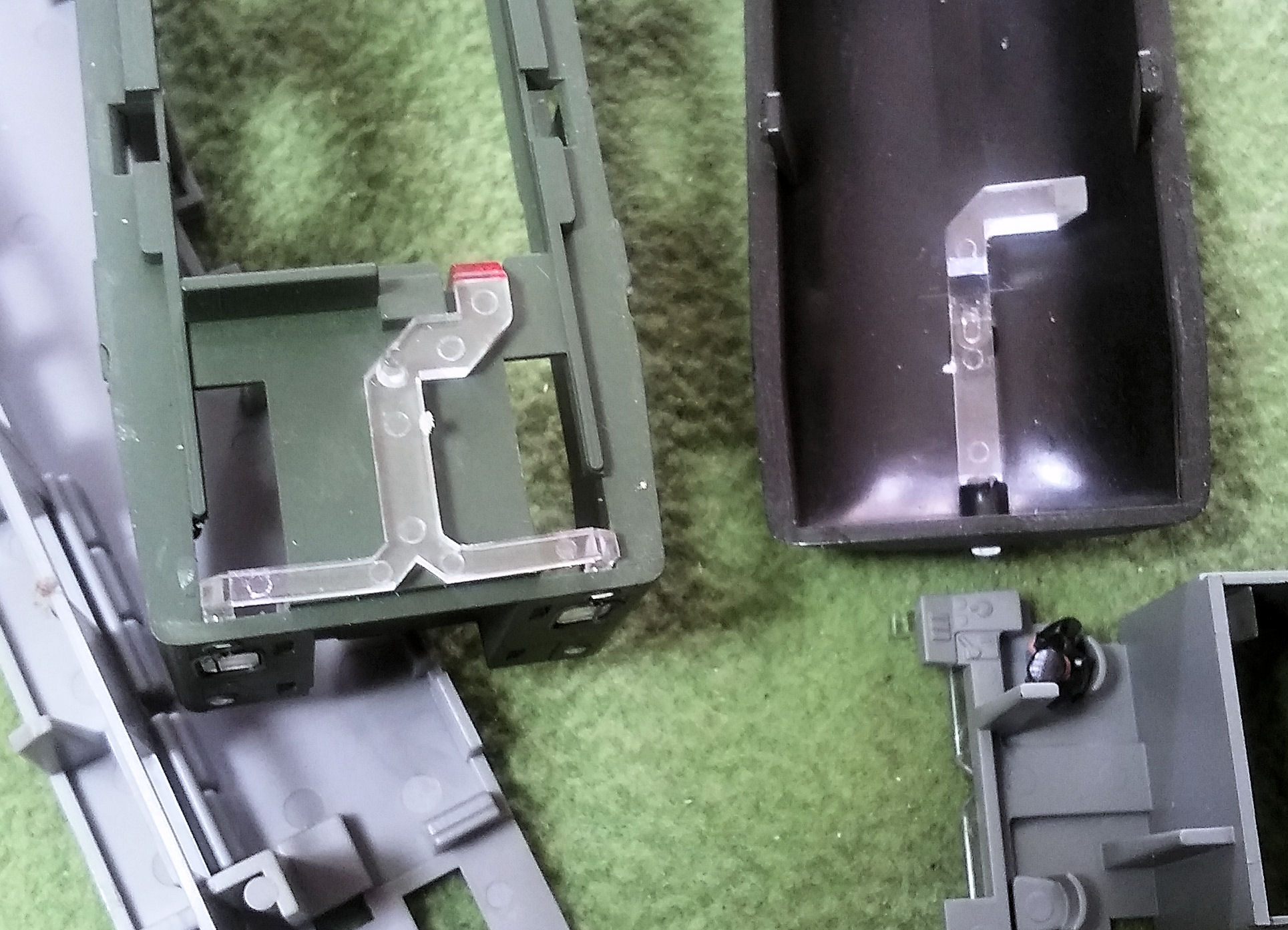

Op diverse plaatsen op internet (die ik heb bezocht om tips, aanwijzingen en dergelijke te vinden) wordt geklaagd over "lichtlekkage" tussen sluit- en forntseinen, dwz het licht van het frontsein schijnt door naar het sluitsein, en andersom. In het "hok" zijn de lampjes, en ook de lichtgeleiders, netjes van elkaar gescheiden. Maar in het dak, en bij deze versie liggen de sluitseinen hoog, zoals dat in de vijftiger jaren werd gedaan en strikt genomen voor een latere tijd niet meer toepasselijk, en de lichtgeleiders voor resp. de beide sluitlampen en het toplicht van het A-sein vlak naast elkaar - zonder afscheiding.
Vrij logisch, dat er dan lekkerij ontstaat. Dat moet met een stukje zwart papier of ammuliminimumfolie wel te verhelpen zijn.

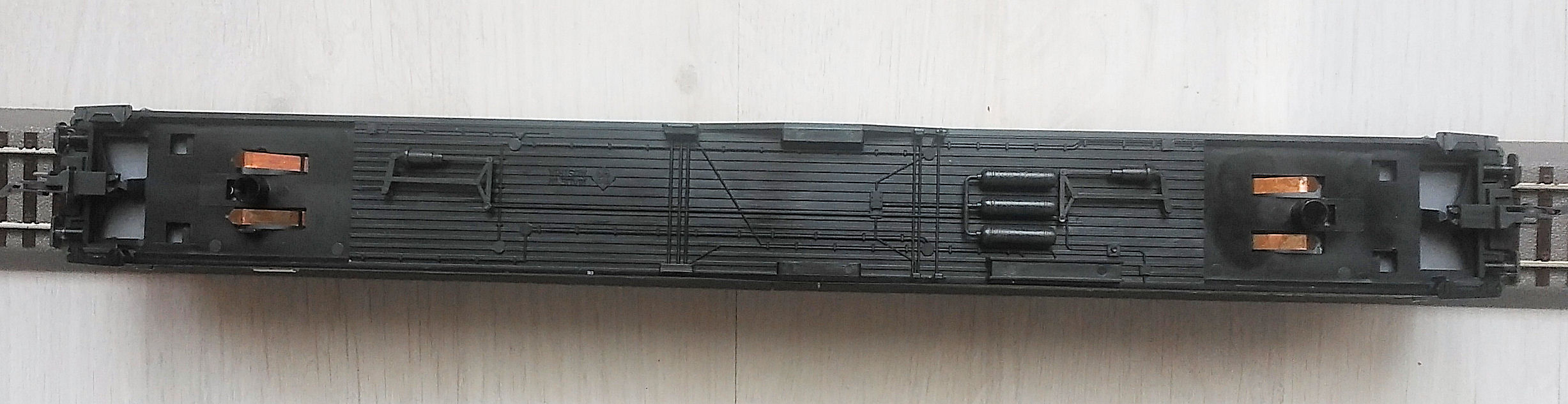

Je vraagt je af waarom er bij de stuurstandwagen maar één draaistel bij de stroomafname betrokken wordt en bij de andere wagens (A, AB) beide draaistellen ingezet worden, terwijl de frint/sluitseinfunctie van de eerste sowieso aanwezig is en de interieurverlichting voor de andere wagens facultatief is of, in mijn geval, absoluut kansloos.
Dat laatste schept natuurlijk wel de mogelijkheid de nodige onderdelen over te hevelen zodat beide draaistellen van de stuurstand hun steentje bij kunnen gaan dragen.

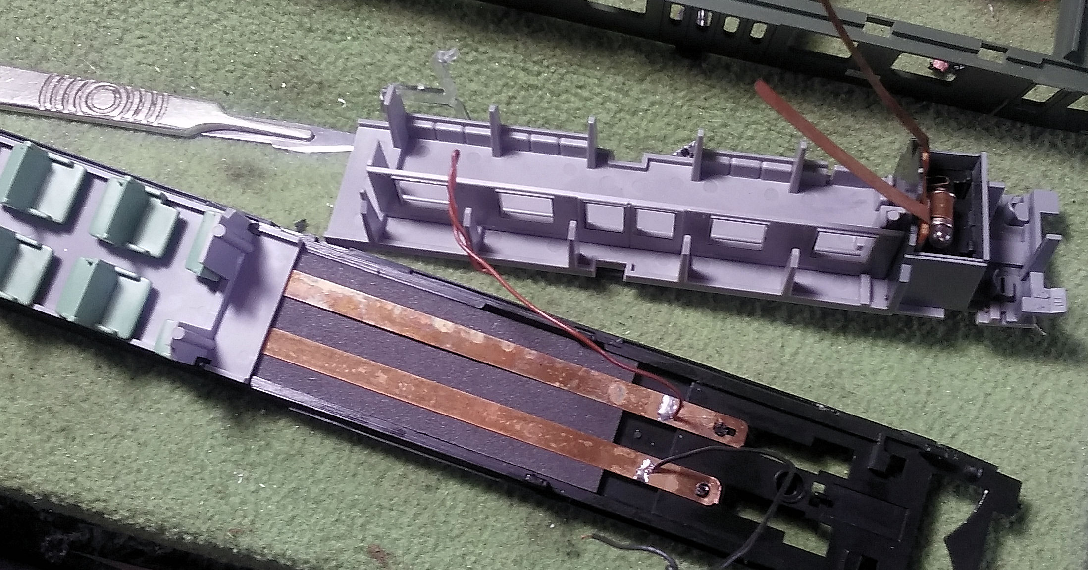

De strips die tbv de stroomafname de draaistellen met elkaar verbinden en waar de kabels voor de interieurverlichting al aan zijn gesoldeerd zijn uit de AByl gehaald en in de wagenbodem van de BDylf gemonteerd:
De lippen die normaal gesproken naar het "kopdraaistel" zouden gaan zijn afgeknipt, omdat de printplaat met lampjes z'n eigen lippen heeft. De strips met daaraan de draden worden dan straks -door die draden- met die bovenste lippen (bedoeld om het printje op de in te bouwen interieurverlichting aan te sluiten, denk ik) verbonden. Op die manier is er dan vanaf beide draaistellen stroomafname voor de front- en sluitseinverlichting.
Die door een decoder geregeld moet gaan worden, en die heb ik niet. Dus dat is het waarover ik hierboven repte: dat moet ook nog geregeld gaan worden, al is dat niet van de beurs of zo afhankelijk. Ik ga eens bij een kameraad informeren of hij nog een functiedecoder in z'n voorraad heeft.

Even mijn yl-Steuerwagen bekeken: deze heeft wel stroomafname van twee draaistellen, dus acht wielen. Ik moet nog wel een defecte led vervangen. Nu werkt de frontverlichting maar op twee punten in plaats van drie. Een klusje voor een langer wordende herfstavond.
