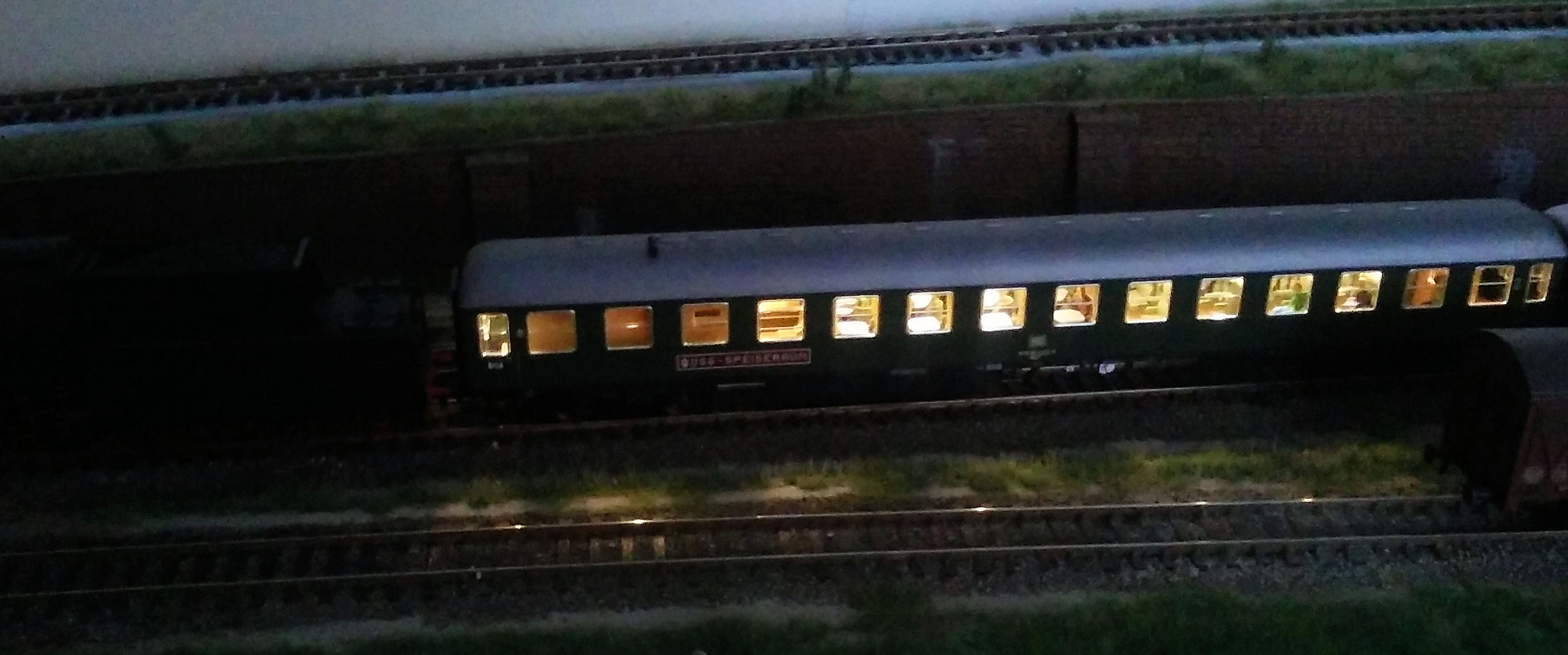

Mijn huidige middeninstappers zijn inderdaad van een latere versie, met door Roco ingebouwde leds. De eerste serie heb ik ook gehad. Die hebben inmiddels een nieuwe eigenaar, want de kleuren van de nieuwe serie spreken mij meer aan. Mijn oude stuurstand had ook gloeilampen, waarmee ik nooit problemen heb gehad. Vervangen naar ledverlichting is dus niet meteen direct stante pede noodzakelijk. Ik ben lichtelijk vergeten hoe de oude stuurstand de stroom afnam, maar meen me te herinneren, dat ik de stroomafname van draaistel 1 met die van draaistel 2 destijds zelf heb verbonden. Evenzo of dat bij de nieuwe ook nodig is geweest. Daarvoor zou ik het rijtuig moeten demonteren en daar heb ik nu even geen zin in. ;)

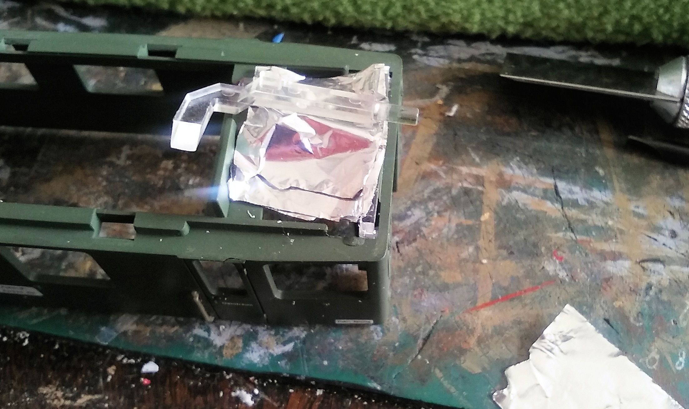

Lichtlek. Hier wil ik nog even verwijzen naar dit bericht van ook alweer eventjes geleden. Om het lichtlekken tussen sluit- en topsein te voorkomen, probeer ik met behulp van ammuliniumfolie de boel een beetje af te dekken. De lichtgeleider van het topsein (of hoe je dat ook maar wil noemen, maar je begrijpt vast wel wat ik bedoel) wil ik daarom in folie wikkelen, en daarvoor is het handig als het even losgehaald kan worden.
Dat gaat niet door eenvoudig maar een end weg te rukken en te trekken, maar vergt enig overleg. Op het dak, pal boven de lichtgeleider, zit een tweetal attributen: een drievoudige hoorn (toeter) en een bel (althans, ik ga er vanuit dat het een bel is). Die bel blokkeert de lichtgeleider, dus moeten (met een pincet oid) de twee pennetjes van de klipbevestiging worden samengedrukt, zodat het ding naar boven getrokken kan worden. Daarna is de weg vrij, de toeter kan blijven zitten.
De lichtgeleider voor de sluitseinen kan eenvoudig met wat alufolie worden afgedekt:
jerrytrein
  • Berichten: 5945
« Reactie #13716 Gepost op: 24 August 2017, 18:25:46 »
Of even zwart schilderen
  • Berichten: 15451
« Reactie #13717 Gepost op: 24 August 2017, 19:33:44 »
Dat weet ik niet. Misschien is dat juist niet zo'n goed idee. Zwart absorbeert licht, dus dat lijkt me niet bevorderlijk voor het geleiden van licht. De amulinilumfolie weerkaatst dat licht juist.
jerrytrein
  • Berichten: 5945
« Reactie #13718 Gepost op: 24 August 2017, 19:47:35 »
Het licht gaat door de geleider
Wat je afschermt is de straling naar buiten
Bij diverse locs die ik heb,is het af fabriek en deels zelf gedaan
Je kan niet overal folie om doen ivm ruimte
  • Berichten: 15451
« Reactie #13719 Gepost op: 24 August 2017, 21:35:24 »
Je hebt gelijk, Jerry. Hier en daar rondgekeken, en het wordt inderdaad vaker gedaan, dat zwart verven.
Hier een citaat van het forum van Miniaturwunderland:
ich kann es auf dem Bild vom Innenleben der Lok nicht genau erkennen, wie das konstruiert ist, aber die Lichtleiter sollten möglichst komplett schwarz isoliert oder bemalt sein, wirklich nur die Stirnflächen der Leitung bleiben frei.
Nou ja, mijn zilverpapiertjes zitten er op geplakt, dat ga ik nu niet meer veranderen.... denk ik.
Modellbahnwagen
  • Berichten: 3389
« Reactie #13720 Gepost op: 24 August 2017, 23:00:40 »
Goedenavond,
Misschien dat die lichtgeleiders van fabriek af zwart gespoten zijn oid. Maar mijn ervaring met het zwart SCHILDEREN van lichtgeleiders is dat het meeste licht geabsorbeerd word en er weinig meer te zien van licht was in de koplampen, een Roco NMBS reeks 62 moest dat ervaren, die lange lichtgeleiders waren eigenlijk bedorven (geen zin om verf af te krabben) en was gelijk opmaat om die loc led's te geven wat er veel beter eruitzag en ik destijds ook gelijk andere diesels een led-verlichting gaf, maar opzich was het zwart of zilver verven funest voor de lichtopbrengst, omwikkelen met alufolie heeft bij mij vroeger wél eens iets meer licht opgeleverd.
Groeten, Richard Klijn
Richard
jerrytrein
  • Berichten: 5945
« Reactie #13721 Gepost op: 24 August 2017, 23:27:53 »
Als je veel verlis hebt met verf ,dan is er iets niet goed gemonteerd
Het brandpunt van het lampje moet wel precies voor de geleider zitten
met of zonder verf of anders is dat belangrijk omdat je anders aan de ingang al minder licht in/door de geleider krijgt
  • Berichten: 7837
  • Forummoderator
« Reactie #13722 Gepost op: 24 August 2017, 23:33:18 »
Wat ik heb gedaan is m'n lichtgeleiders eerst wit schilderen (voor het reflecteren). Daarna zwart er overheen (voor het tegenhouden van licht). En vervolgens nog een bijpassend kleurtje mochten ze zichtbaar zijn in het interieur.
Eigenlijk heb ik het idee dat die eerste witte laag onnodig is. Zonder verf erop werken die dingen ook, dus waarom zouden ze slechter werken met een laagje zwarte verf erop?? Maar goed, ik beschouw m'n witte verflaagje maar als grondverf :D
Reinout
  • Berichten: 15451
« Reactie #13723 Gepost op: 27 August 2017, 21:31:07 »
Hm, er zijn meer wegen die naar Rome leiden, begrijp ik. Welnu, de ammamuliniumfolie zit er op en ik wil het zo eerst maar even laten tot ik een decoder heb ingebouwd om te kijken hoe het uitpakt.

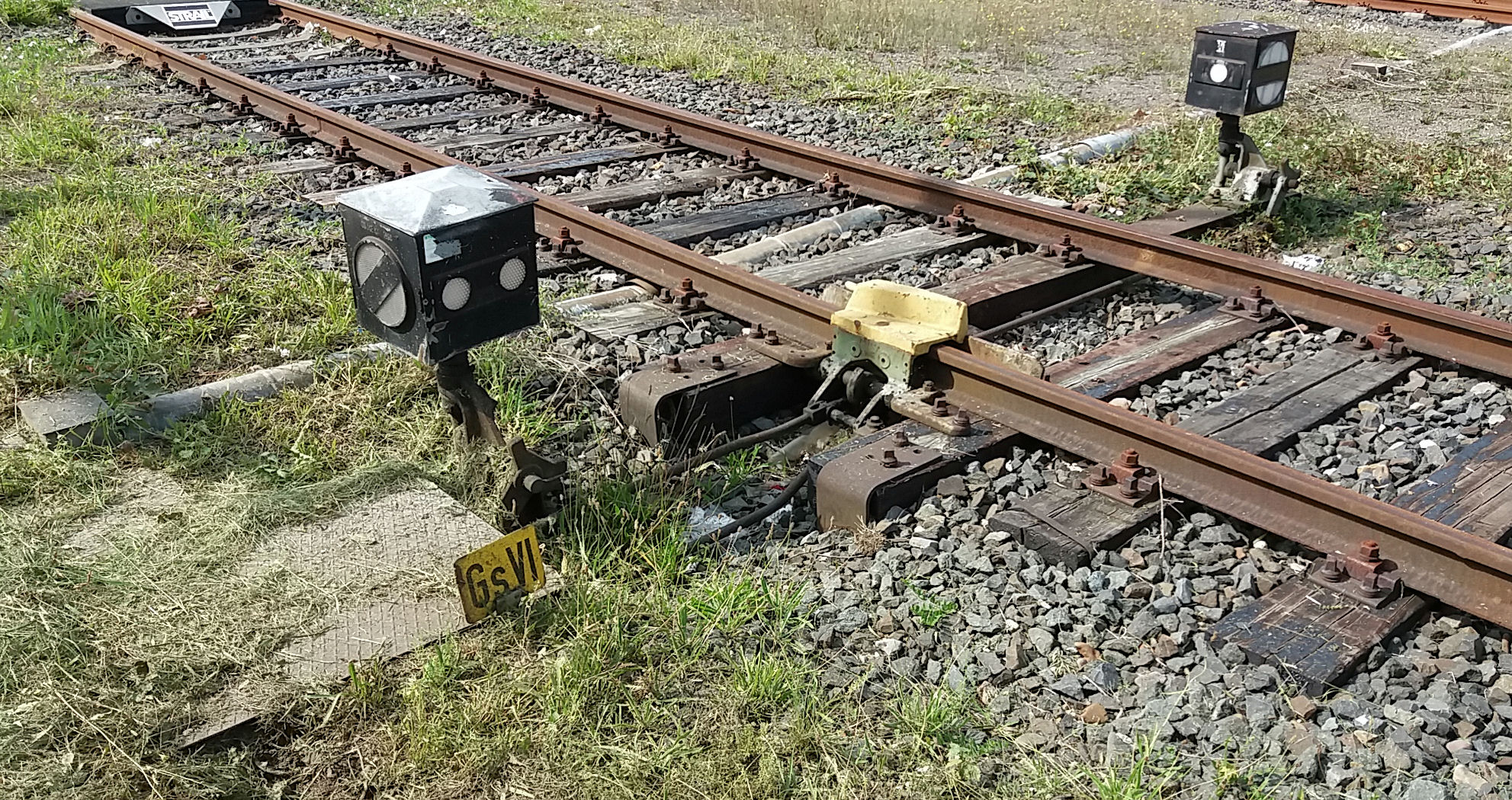

Verder nog wel wat interessant gezien, zoals een Gleissperre met dubbele lantaarn:

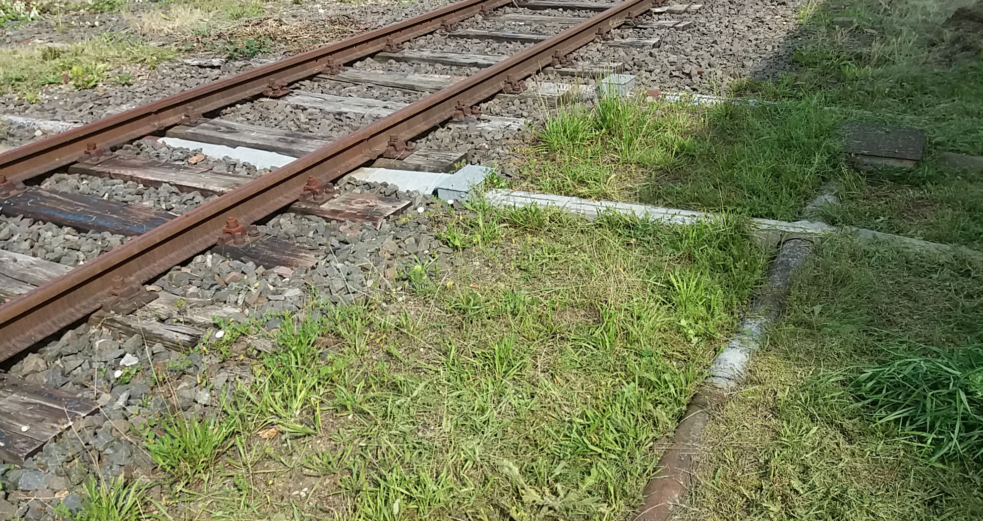

En Drahtkanäle in het algemeen, met singuliere "kruisingen":

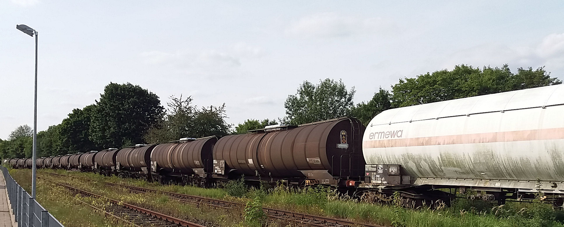

Eindje verderop, ketelwagens:

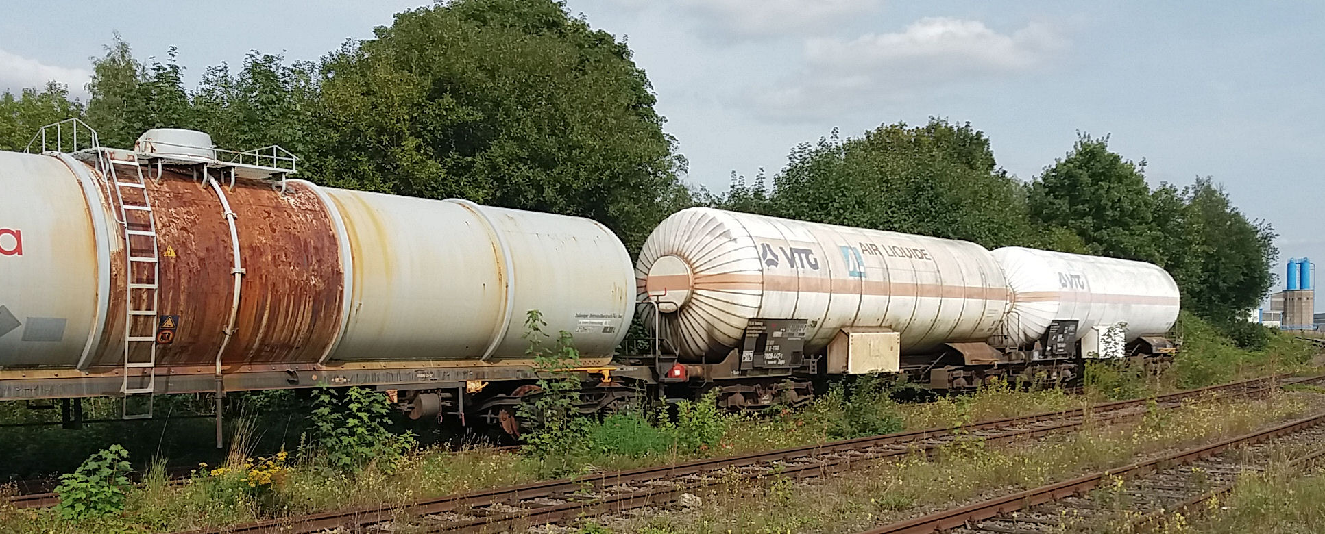

l'Air Liquide? Dat ken ik ergens van...:
