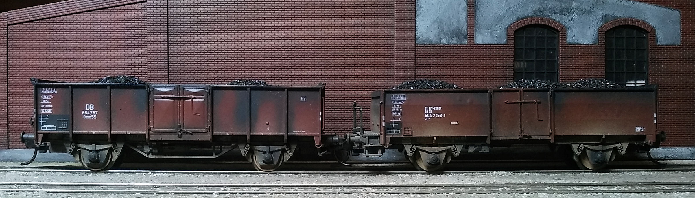

Die te korte Gulfwagen heeft inderdaad nog geen vuil gezien, dat klopt.
Die DR-wagen daarentegen wel, maar daarvan vind ik sommige gedeeltes veel te bruinrood, zoals het bordes en de buffers, al is het op de foto minder duidelijk dan in het echt.

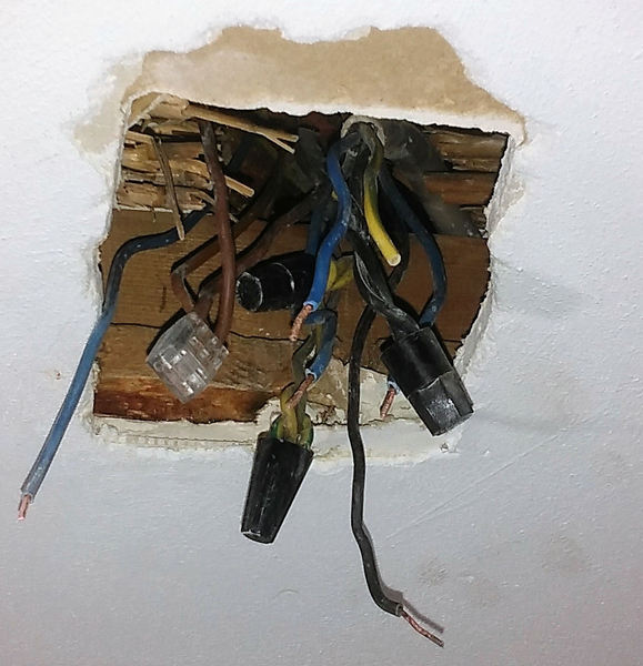

Nou, ik denk niet dat ik 't ga redden. Vanwege calamiteiten van diverse aard en uit allerlei windstreken afkomstig, zoals feestdagen, een disfunctionerende wasmachine als gevolg van een slecht aangelegd elektriciteitsnetwerk in onze bijna een eeuw oude woning en bezigheden die meer in het verlengde van het verdienen van de kost dan van het maken van een feestkaart liggen komt het er hoogstwaarschijnlijk niet meer van.

Maar eerst ga ik me weer eens uitleven op een stoeipartij met 230V~, want die wasmasjien moet ook weer aan de draai.

slechte lasdop in de centrale doos

Nee, een zootje in het plafond.

Oja, ook leuk  >:( :

sie t al
je was masjien moet aan t plafond hangen en met twist draadjes aange sloten worden  ;D
En je hebt nooit sluiting gehad
een brand  lucht geroken
iets horen sissen of knetteren
Lijkt nog aangelegd door catweazle  :D
nu ga ik de rest effe lezen (y)
