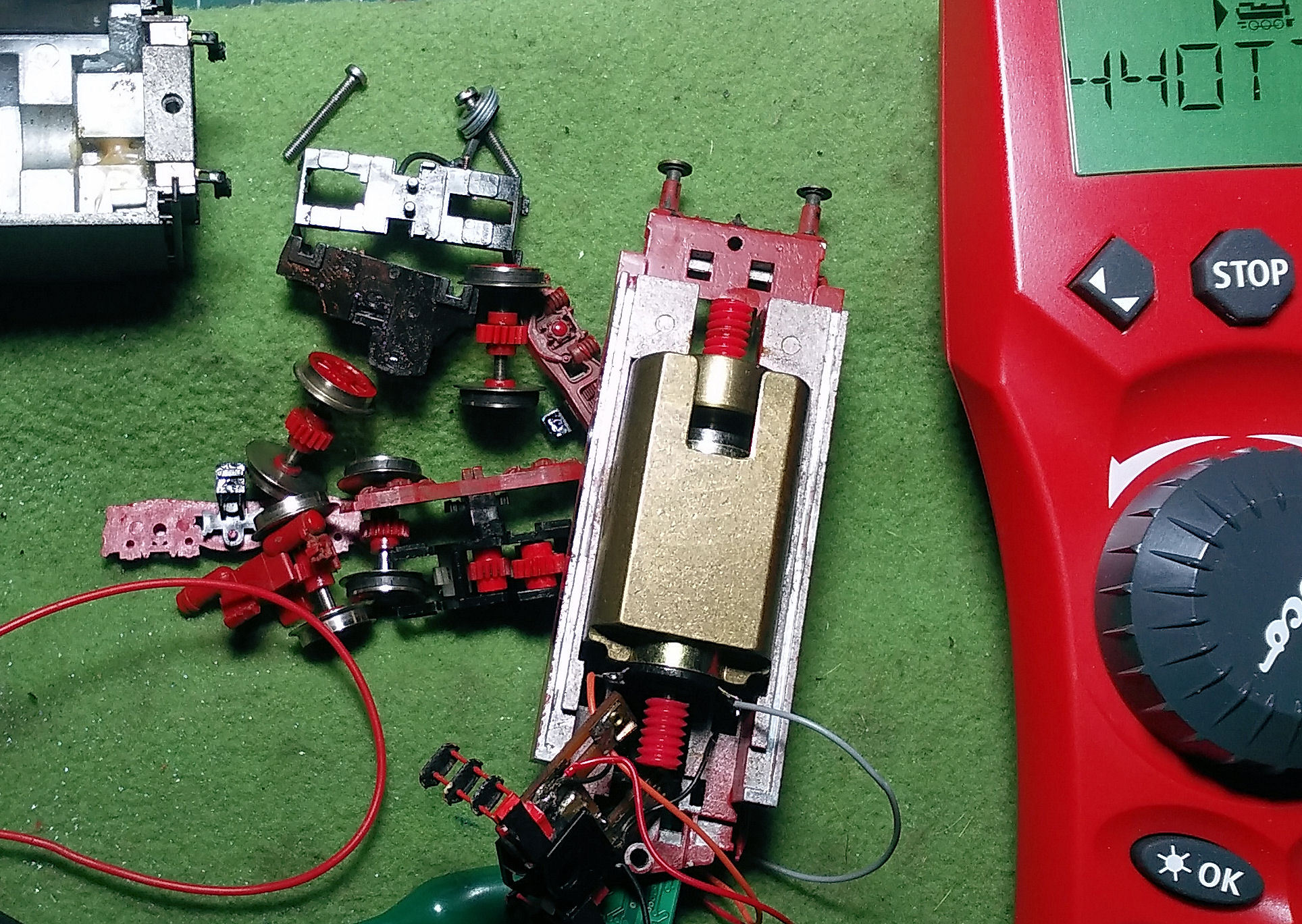

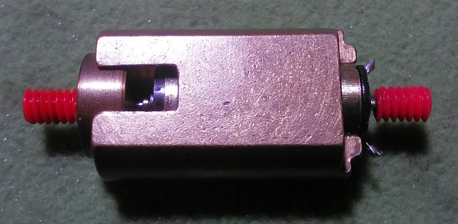

Over de 44er valt nog niet veel te melden, ik zit de laatste dagen wat dun in m'n tijd. In eerste instantie koesterde ik de verwachting dat met een goede schoonmaakbeurt al een hoop te verbeteren zou zijn (immers, de lok reed voorheen altijd goed), maar die hoop bleek ijdel. Nu kun je bij reparaties en dergelijke volgens twee benaderingswijzen te werk gaan. Stel, A is de lok (in dit geval de tender) in volledig gemonteerde toestand, en B is dezelfde lok (tender) in volledig gedemonteerde toestand.
Een eventueel mankement kun je dan opsporen door van A naar B te werken, in de hoop het euvel onderweg tegen te komen en te verhelpen, en van daaruit de boel weer in elkaar te zetten, weer terug naar A te werken dus. Dan hoef je dus niet helemaal naar B. Risico is dan, dat een eventueel ander mankement "verderop in het traject", niet wordt opgespoord.
Werk je daarentegen van B naar A, dan kun je er wel vrij zeker van zijn dat je alle eventuele mankementen tegenkomt.

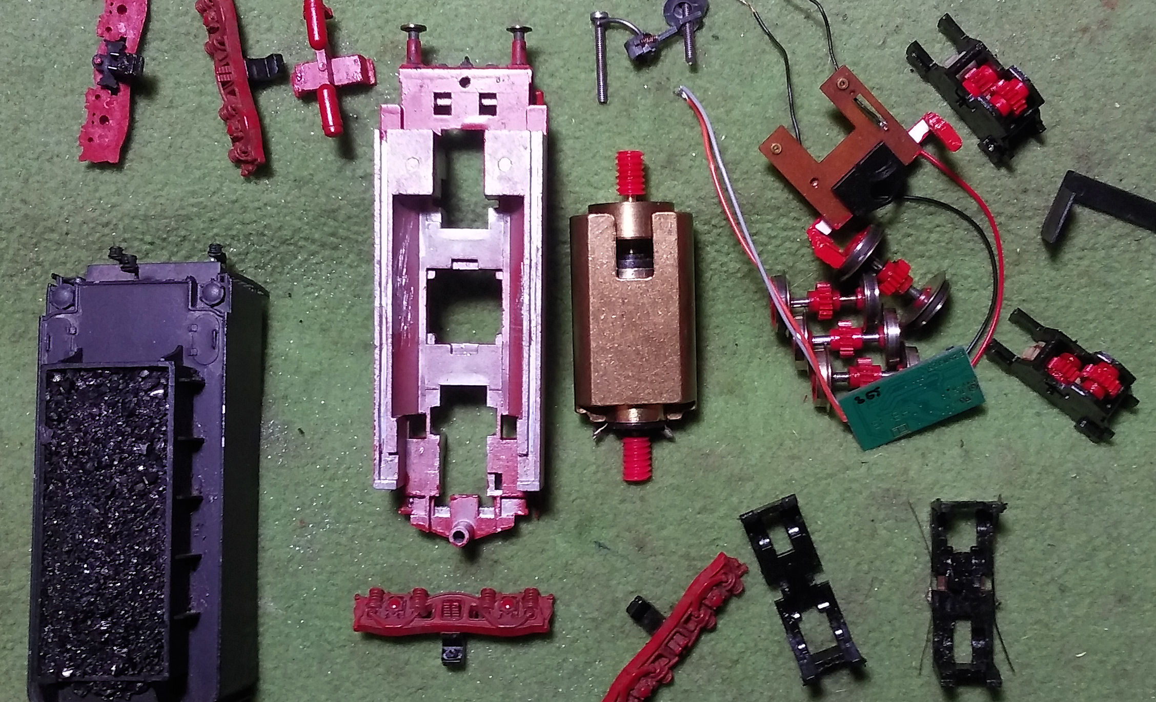

De tender gedemonteerd:

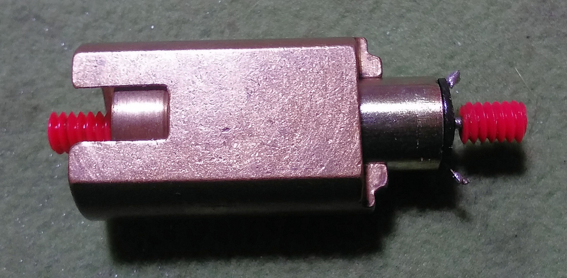

Door een beste klap met een hamer kon het Verbeck-blok met daarin de Faulhabermotor van het tenderchassis worden gescheiden:
Daarna de lijmresten van motorblok en chassis verwijderen, dat is wel even belangrijk.
Terwijl ik daarmee bezig was, merkte ik dat de motor zich in het blok heen en weer liet schuiven.
Nu weet ik niet of dat de enige oorzaak van het euvel is, maar goed is het niet. De motor zal dus weer vastgezet moeten worden.
En daarna stukje voor stukje de tender weer opbouwen.... wordt vervolgd dus.

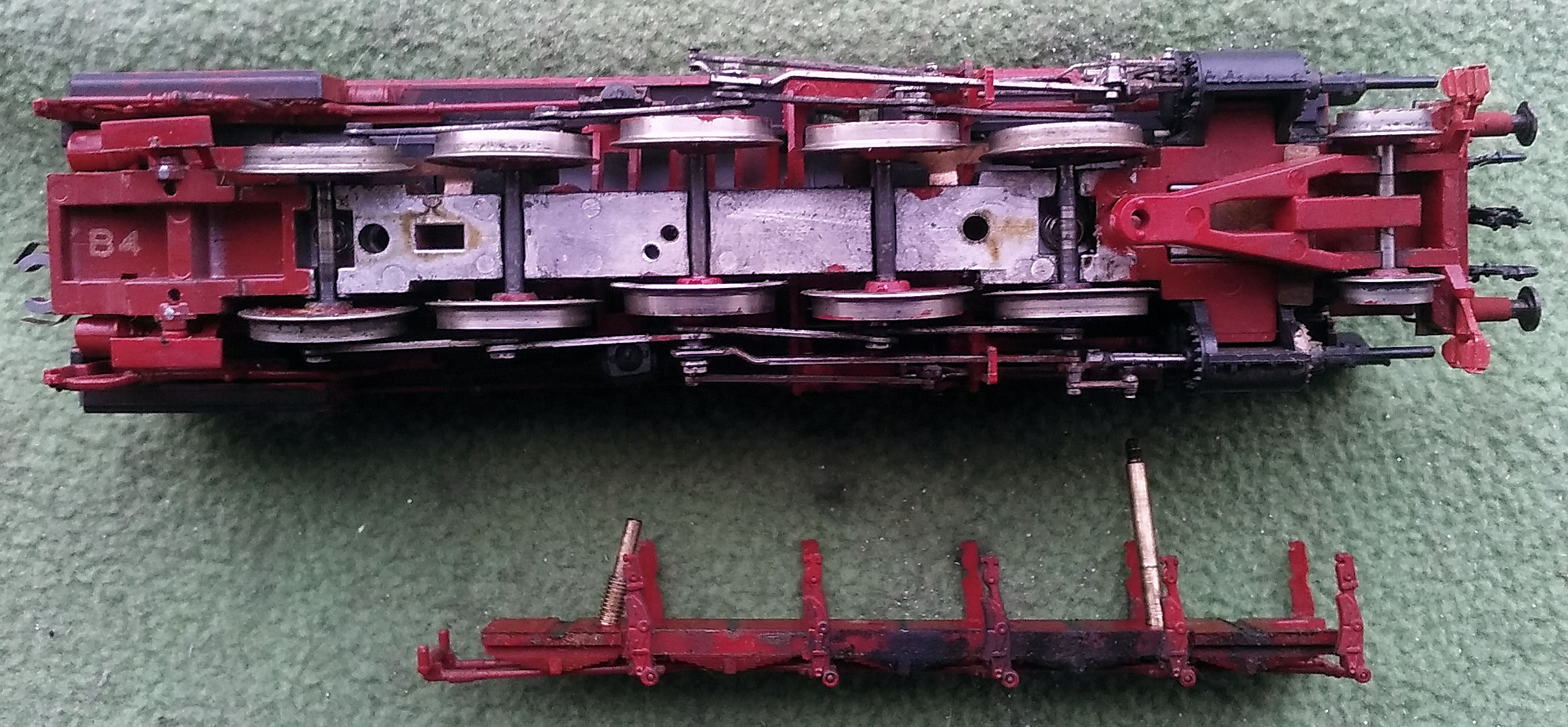

@Peter: het is dat je "meestentijds" in je zin hebt ingebouwd, Peter. Want vaak genoeg volstaat de van A-naar-B-methode prima. Om een heel simpel voorbeeldje te geven: als je weet dat een kapot slipbandje het euvel is, kun je dat vervangen zonder verder zoeken om het probleem op te lossen. Iets dergelijks kun je ook zeggen van de koolborstels, al is het niet onverstandig, als je toch in die buurten bezig bent, om even de collector te controleren.
Ondertussen in het Jottaweh:

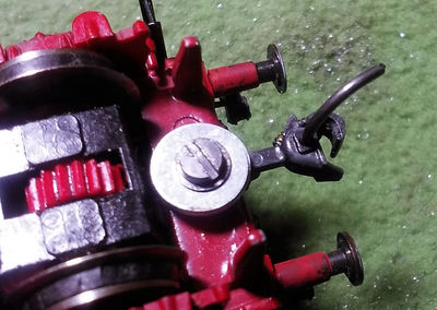

Alles wat met de overbrenging te maken heeft (en ook de Drehgestellblendenhouders, die daar niet echt bij horen) is gedemonteerd en schoongemaakt.
Vervolgens lijkt het de opzichter, Theodor Gottlieb, wel een goed idee om het loopwerk van de lok zelf ook eens in ogenschouw te nemen.

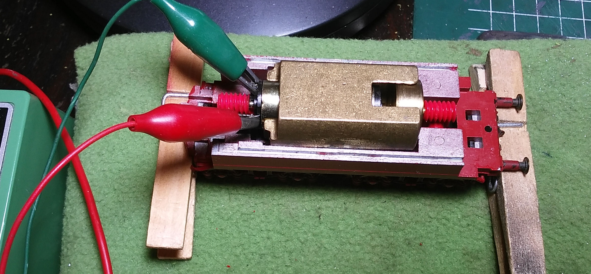

Drup olie zit er al op, maar eerst heb ik even alle assen gepoetst. De wielen poetsen moet nog, dat doe ik aan het eind van de rit wel, samen met de gripbandjes. Zo'n railgum heb ik wel, en ook wel ander gum, een stukje Edding R20, maar daar doe ik geen wielen mee. Edding niet omdat dat daar niet geschikt voor is, en railgum niet omdat dat niet lekker is voor je wielbandjes. Nee, gewoon een lapje met wat SR24 of desnoods wat wasbenzine. Net als de rails.
Maar eerst moet de tender weer in elkaar.
Op zich een fluitje van een cent, alleen het herplaatsen van de motor baart iets meer kopzorg. Ik kan me herinneren dat destijds in de handleiding de tip vermeld stond wat koperdraad om de worm te wikkelen, zodat worm en tandwiel de juiste afstand tot elkaar hadden. Maar ik weet niet meer wat voor diameter die koperdraad had, dus nu moet ik een andere manier zien te vinden om de optimale inbouwhoogte te vinden. En dat is lastiger dan ik dacht...
