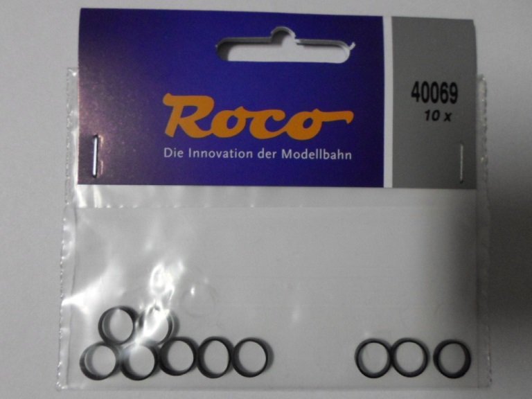

Slipbandjes!
Wisten jullie dat..... ROCO de bandjes opnieuw heeft uitgevonden?
En het is een hele verbetering na de alom bekende platte ringetjes van Roco!
Deze verliest je lok niet zo snel meer, zijn uitrekbaar, maar doe het wel voorzichtig.
Bijvoorbeeld met een klein precisie schroevendraaier om het wiel leggen.
Jan en wie dit verder leest, Onder een ROCO horen ROCO bandjes.
Onder een Fleischmann kun je nog wel eens een Marklin bandje doen of andersom (zijn bijna hetzelfde)

Kijk, dat is wat je noemt nuttige informatie. De bandjes die ik nu om die 50er gedaan heb, zijn inderdaad diezelfde bandjes. Volgens mij heb ik ze zelfs nog eens bij jou gekocht.

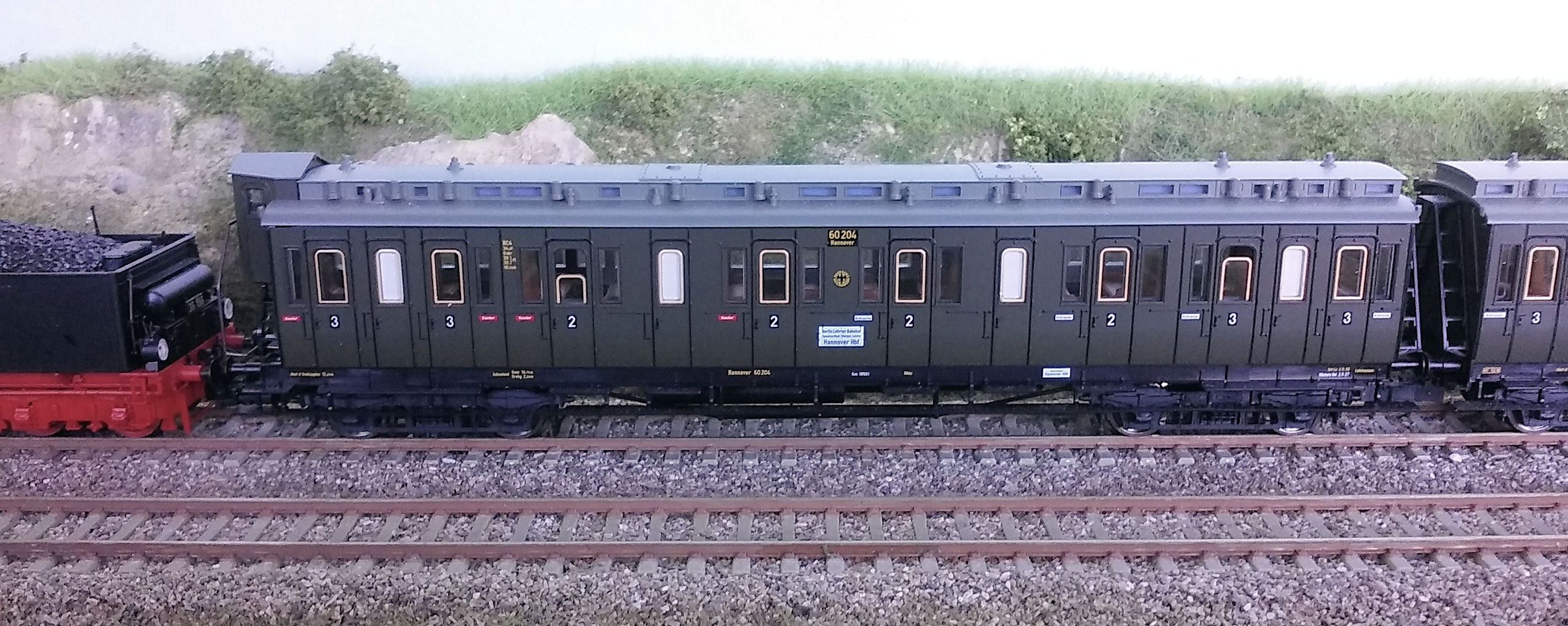

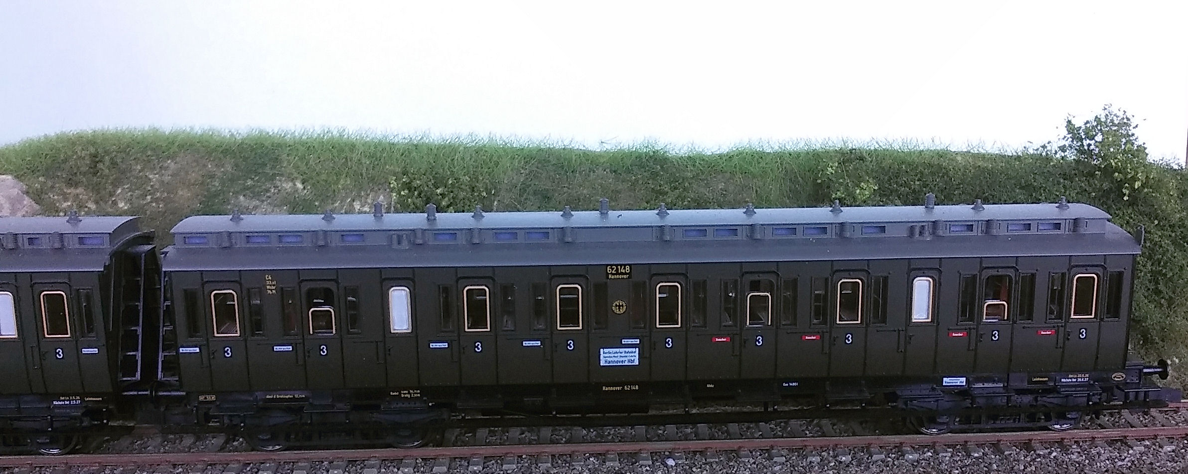

Om de één of andere reden is er in het Lümmelneraner bestand ook een tweetal van die wagens aanwezig, een BCC:
En een CC:
Beide wagens zijn afkomstig uit de ateliers van de GFN. De derdeklasser heeft trouwens door de fabrikant sluitseinen opgestoken gekregen (gelukkig een onverlichte versie):
Zoals je ziet, zijn de wagens uitgevoerd als vertegenwoordigers van Ep.II, een ander tijdperk dus dan eigenlijk in Lümmeln te doen gebruikelijk is. Maar ik vind ze toch te aardig om ze weg te doen. Tenslotte vertegenwoordigen ze ook een stukje spoorweggeschiedenis.

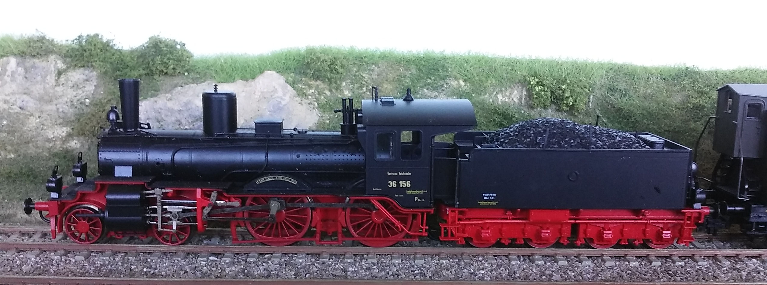

Inmiddels is het niet meer verkrijgbaar, behalve dan op ebaai e.d. voor absurde prijzen, toch heb ik het onlangs nog voor een redelijke prijs op de kop kunnen tikken: het EK-boek over de Baureihe 36.
Tot dusver heb ik het alleen nog maar even doorgebladerd en hier en daar een passage gelezen. Ik moet zeggen, dat het, om het maar even diplomatiek uit te drukken, iets minder gemakkelijk is inzicht te krijgen in de ontstaansgeschiedenis en verdere lotgevallen van zo'n lokomotiefserie stammend uit het tijdperk van de Länderbahnen dan van een Baureihe Einheitslok. Anders gezegd: ik moet me hier nog even flink in verdiepen.
Maar dat vind ik niet erg.
In ieder geval, met betrekking tot de hierboven getoonde 36 156 heb ik kunnen uitvissen dat het voorbeeld in 1903 is gebouwd door Henschel, fabrieksnummer 6426, in dienst gekomen onder het nummer Cassel 233II, omgenummerd in Cassel 1934 om vervolgens, nadat de diverse Länderbahnen (waaronder dus ook de K.P.E.V.) werden samengevoegd tot de Deutsche Reichsbahn, onder het nummer 36 156 door het leven te gaan tot 5 augustus 1934, de datum van terzijdestelling en sloop.
Hier nog zo'n apparaat:
Door de fabriek Henschel te Kassel in 1906 gebouwd onder fabr.nr. 7390, eerste nummer Cassel 263, omgedoopt tot Cassel 1964 en bij de Reichsbahn geregistreerd als 36 331, +24.2.28.
Fascinerende tweecilinder compound machines met 2'B asindeling, die ook wel bekend staat onder de naam "American". Kijk een willekeurige koiboifilm en je ziet wel zo'n Lucky-Luke-stoomlok.

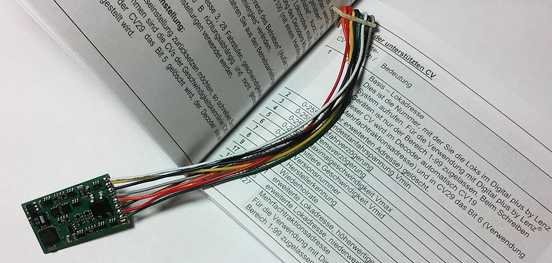

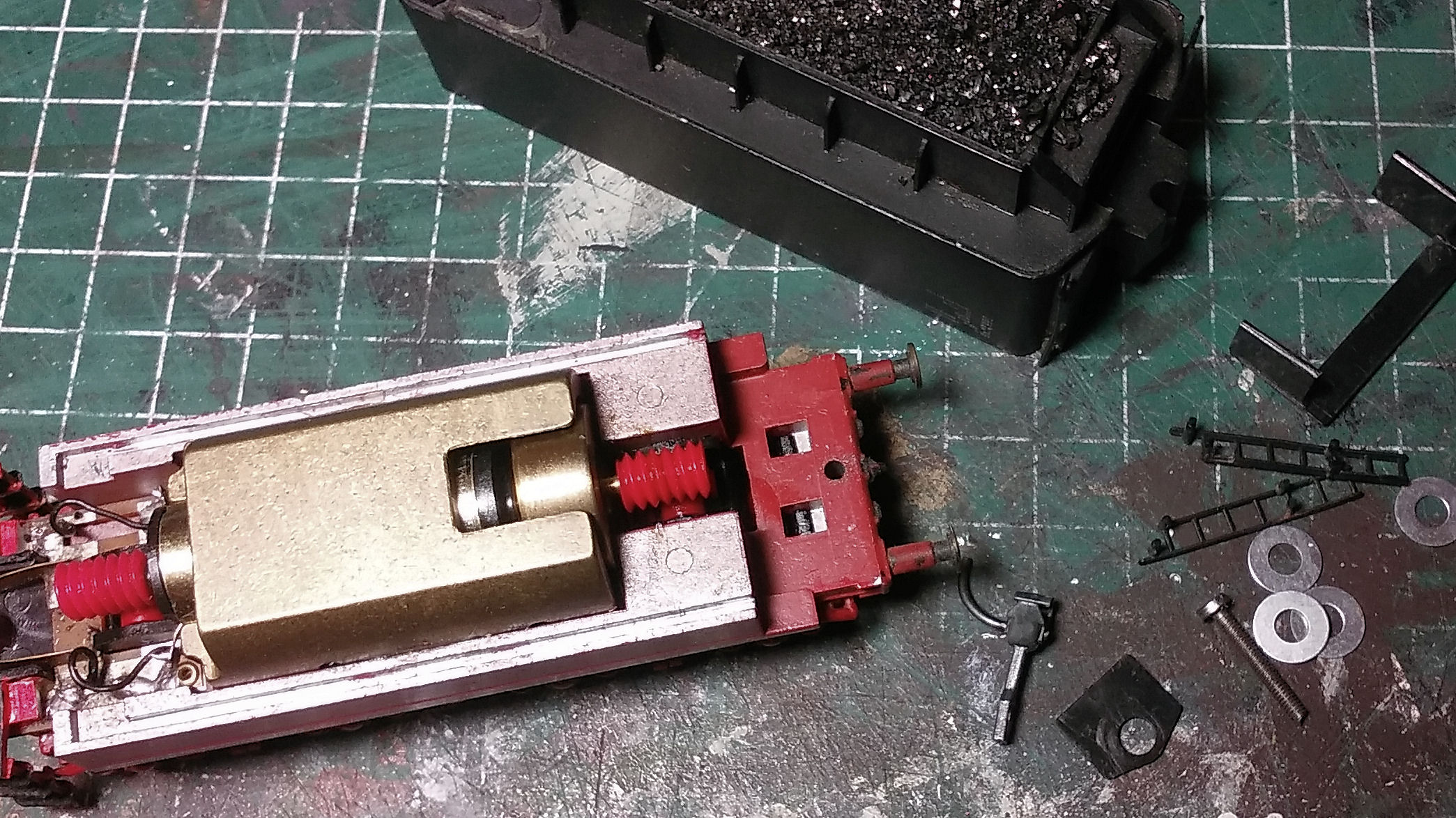

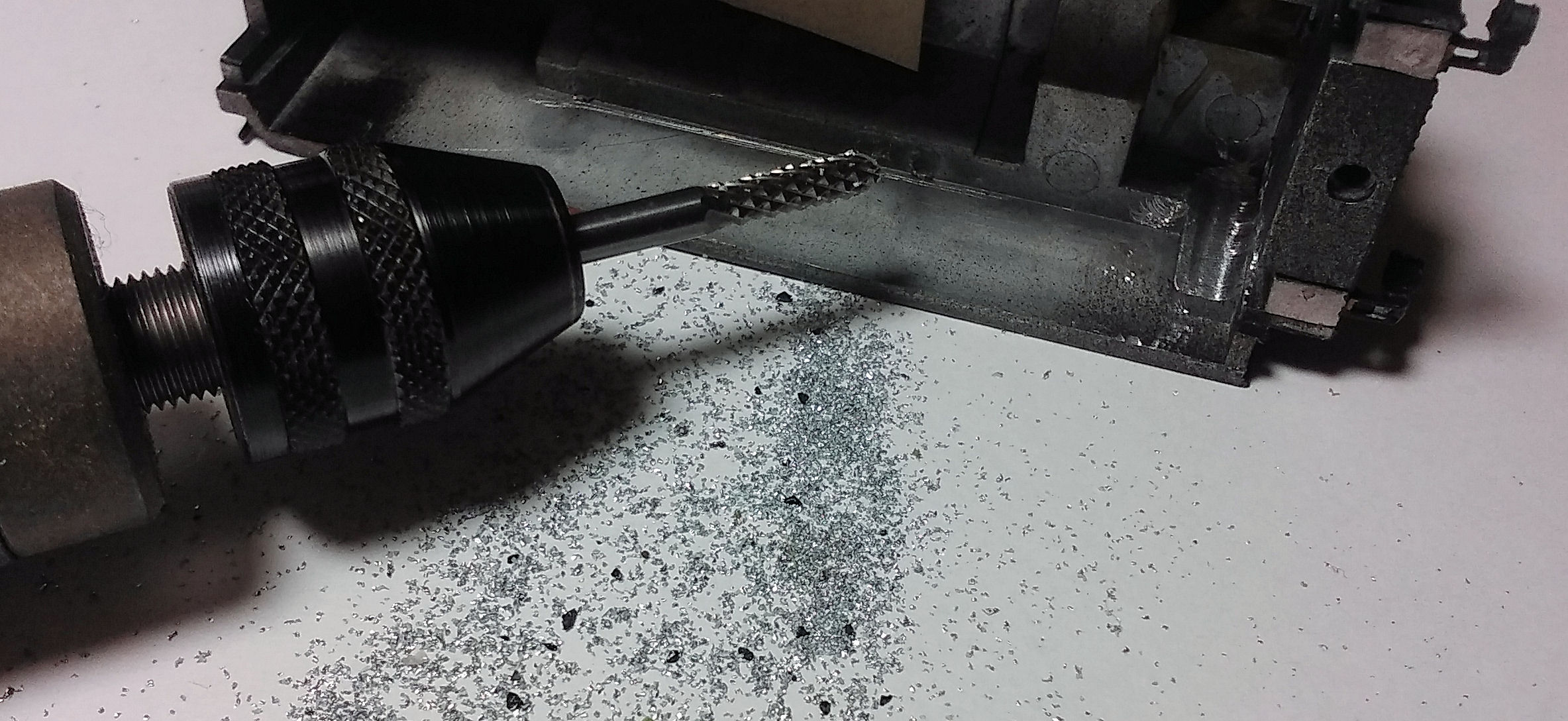

Zo nu en dan, als het zo uitkomt en als ik er zin in heb, dan schaf ik me wel eens een decodertje aan. Hoewel langzaam maar zeker de totale digitalisering in zicht komt, zijn er nog steeds lokomotieven in het mijn bestand die nog onderhanden genomen moeten worden. Een daarvan is de 44 1651, afkomstig uit het wat zuidelijker gelegen Ottbergen doen de 44ers van dat Bw Lümmeln geregeld aan om te restaureren. In de late zestiger jaren neemt die Baureihe, samen met de Baureihe 50, nog steeds het leeuwendeel van het goederenvervoer van de Deutsche Bundesbahn voor haar rekening. Ondanks de alsmaar voortschrijdende Strukturwandel.
De lok is één van de oudste in mijn verzameling, en in een grijs verleden heb ik de oorspronkelijke motor al eens vervangen door een Faulhaber in een ombouwsetje van het inmiddels ter ziele gegane Verbeck, bestaande uit een messingblok ter grootte van de originele motor met daarin de Faulhaber bevestigd. Blok + motor worden in het tenderchassis vastgelijmd, althans, dat heb ik destijds gedaan, en goed ook, want ik krijg het met goed fatsoen niet meer los. Voordat ik overga tot verregaande maatregelen, wil ik eerst eens bekijken of het zonder verdere sloperij ook kan.
Voor de decoder zou er in principe voldoende plaats zijn onder de kolenlading, ware het niet dat de ruimte aldaar wordt opgevuld door een massa materiaal van dezelfde samenstelling als de kap van de tender. Ik heb niet zoveel zin om daarin te zagen en te hakken, omdat ik best wel tevreden ben met de lading steenkool, en die zou bij een dergelijke actie alleen maar sneuvelen.
Van eerdere ombouwacties heb ik echter de ervaring opgedaan dat in het achteronder ook wel plaats te vinden is, zeker in een geval als dit, waar de verlichting is verwijderd zodat lampjes, diodes en lichtgeleiders geen ruimte opeisen.
Maar de decoder (Lenz) die ik op tafel heb liggen, is eigenlijk net een beetje te lang om dwars in de tender te passen. Van de twee opties die nu nog open staan valt de eerste af, want de decoderprint is zodanig volgebouwd dat het niet mogelijk is er een stuk af te snijden of te vijlen. Blijft de tweede optie over: een stukje uit de tenderkap frezen.
Lastig, maar de decoder heeft nu ruimte.
Een ander keertje gaan we wel weer verder.
