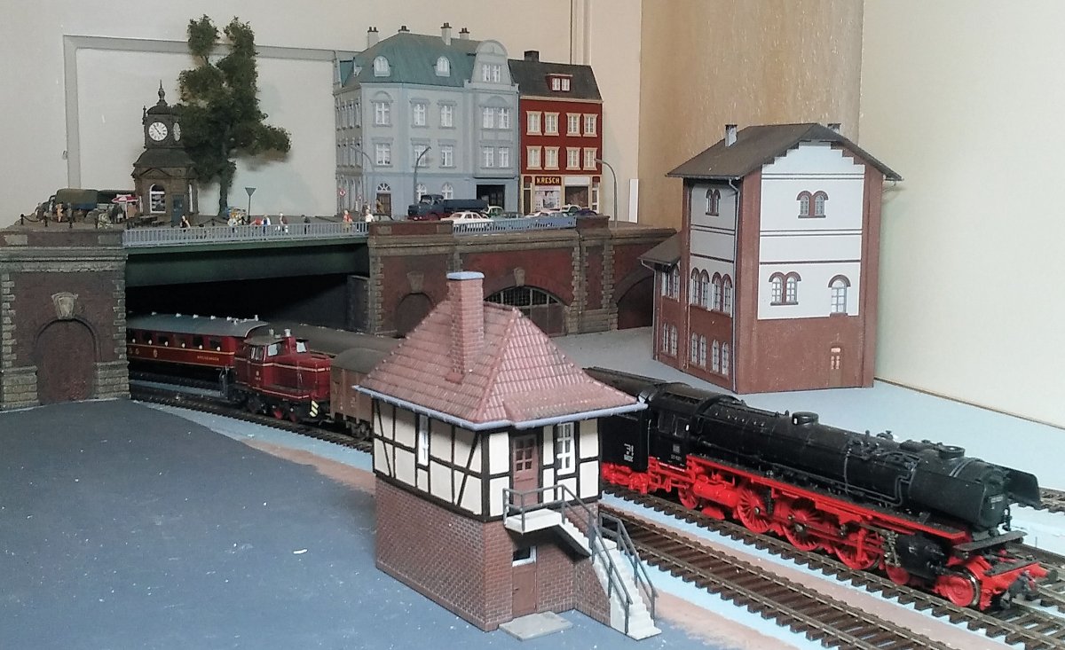

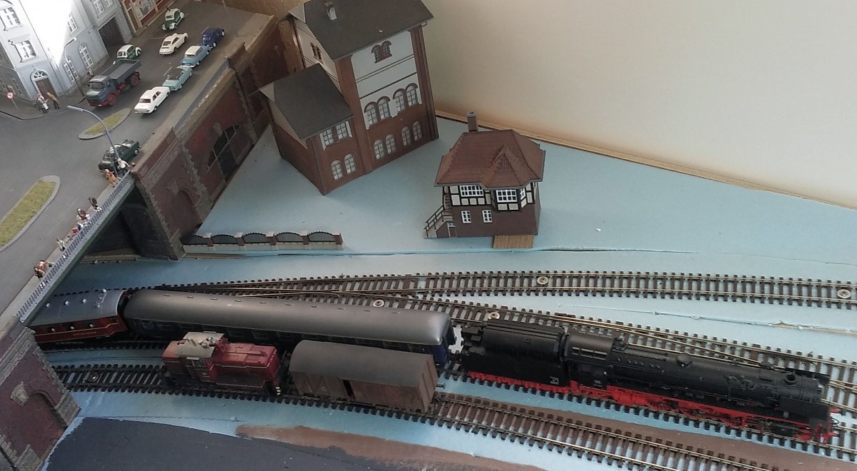

Tja.. zo ben ik ook om me heen aan 't kijken. Misschien dat een bestaand (ge)bouw(pakket) voldoet, misschien een bestaand geval veranderen/ombouwen, of misschien zelfs helemaal zelf bouwen.
Voor de tweede mogelijkheid komt misschien Kibri's "Cölbe" in aanmerking, andere onderbouw en wellicht ander dak (pannen of Bieberschwanz).
Oschatz is wel leuk, en zeker als helemaal rood, best wel pruissisch-achtige architectuur. Ik vind alleen de ramen zo groot...

Wat is datrechts voor gebouw
Wissel dat met je seinhuis(wel dichter bij t spoor)en schuif dat grote gebouw mer naar rechts of dwars naar achteren

Dat gebouw staat er toevallig, Jerry. Al is het wel de bedoeling dat er op die plek iets komt, ik had het eerder al over een sekt/vruchtensapfabriek. Het seinhuis, als dat er inderdaad gaat komen, kan evengoed ook aan de andere kant komen. Niks staat nog vast, wat dat betreft.

Zo houd je (in)zicht op je spoor onder auto viaduct gang  ???
Kan je seinhuis iets naar rechts ,enwat naar het spoor
Kaner nog net een weg achterlangs
en je hebt ruimte voor een sap pers centrifuge fabriek disteleerderij  :angel:
Of eventueelwat half relief gebouwen achter het seinhuis langs de weg

Dat zij ingrijpende plannen, Jerry!
Laat ik alvast één ding voorop stellen: dat zicht op het spoor onder het tunnelduct staat bij mij niet op prioriteit nr 1. Integendeel, omdat het spoor al onder dat tunnelduct rigoureus afbuigt richting Sbf is dat zicht juist minder wenselijk.
Verder vind ik dat een logische opbouw van de scenery belangrijker is dan de zichtbaarheid van de treinen. Juist door het zicht op de rijdende trein wat te beperken maak je, volgens mij tenminste, een baan juist boeiender om naar te kijken. Je moet beter je best doen om wat te zien, opletten als er wat te zien is, want even later is het weg.
Natuurlijk, ik zou het ook fantastisch vinden om een lange trein in z'n geheel op een lang stuk Paradestrecke te kunnen zien, maar daar is nu eenmaal niet genoeg ruimte voor. Dus moet er naar andere middelen gegrepen worden, al was het maar om de boel toch een beetje geloofwaardig te houden.

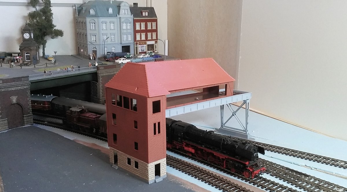

En wat die geloofwaardigheid betreft: even DirkJan een klein beetje pesten:

Hier pest je niet alleen DirkJan mee  :o !

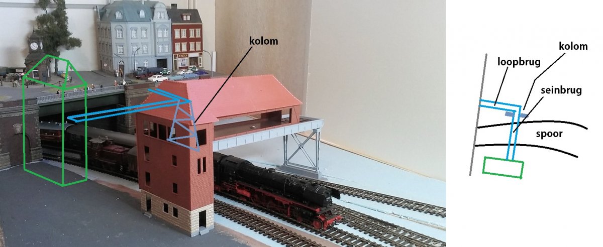

Of anders zoiets? Als fantasiebouwwerk?
(ff dwars door jouw foto heen getekend hoor :) )
Hier nog enkele voorbeelden, het valt me op dat die seinhuizen soms aardig uit de kluiten gewassen zijn.

@Martijn: dank je voor je suggestie, maar een seinbrug komt niet in vrage. Seinen in de vorm van uitrijseinen staan weliswaar wel "middenin de wisselstraten" (althans, zo lijkt het soms wel), maar zo pal achter een tamelijk lange (brede) tunnelachtige viaductconstructie is wel een beetje erg onwaarschijnlijk, en inrijseinen op die plek, al voorbij een heel stel wissels, is ook niet erg logisch.
Nee, het seinhuis -als er al een seinhuis komt- wordt een "Wärterstellwerk", dus een seinhuis dat dient als een soort dependance, of als een soort 'verlengstuk', van een ander seinhuis.

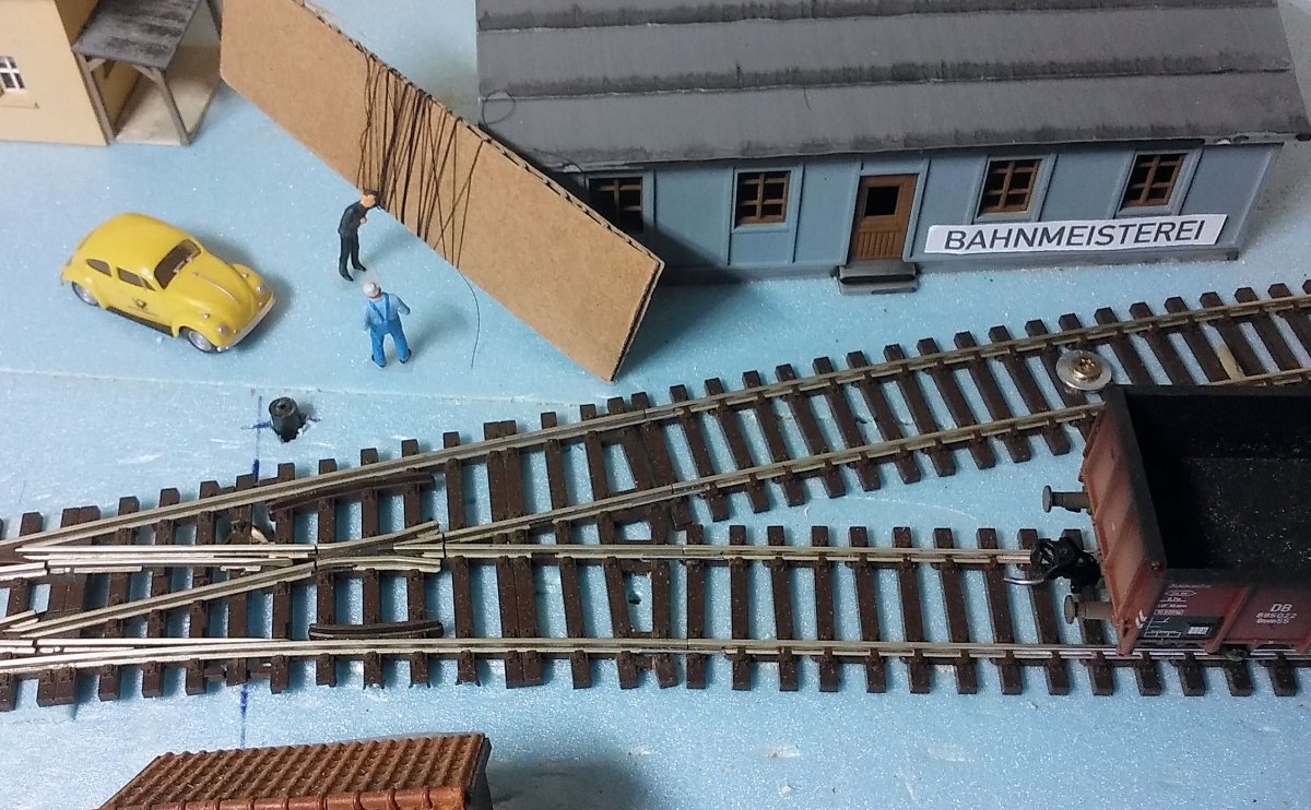

Gisteren (maar dan 49 jaar geleden):
"Moi! Ik heb hier 'n klain poststukje van Kelberg veur je! Woar mojt hemm?"
"Poststukje? Ik dacht dat dat per intern vervoer kwam? En nou komt de Post er mee aan?"
"Ja, dawaik ook nait. Mojt hemm of mokt weer metneemn?"

Seinen in de vorm van uitrijseinen staan weliswaar wel "middenin de wisselstraten" (althans, zo lijkt het soms wel), maar zo pal achter een tamelijk lange (brede) tunnelachtige viaductconstructie is wel een beetje erg onwaarschijnlijk ...
Een seinbrug is inderdaad iets teveel van het goede. Wat je zou kunnen doen is een enkel verkort Hp0-Hp1 sein vlak voor je seinhuis zetten voor het binnenste spoor. Verkort vanwege de zichtbaarheid. Ook een Schutzsignal Sh0-Sh1 voor het spoor vanaf je Bw zou niet misstaan. Het brugseinhuis is dan als wachter-seinhuis verantwoordelijk voor het ene uitrijsein en alle bewegingen van en naar het Bw.
De vraag is, zet je dan nog een mini-seinhuisje in het BahnbetriebsWerk? want de afstand tussen je WärterStellwerk en je Bw is vrij groot.

Wat hierboven (bericht 11547) geschreven is houdt natuurlijk in dat er van dat Brückenstellwerk geen sprake gaat zijn. Dirkjan (Falkenberg) heeft gewoon groot gelijk als hij zegt dat zo'n bakbeest hier niet op z'n plek is. Min of meer hetzelfde gaat ook op voor een seinbrug, misschien niet zozeer omdat zoiets te groot is, maar meer omdat deze plek daarvoor niet de meest geschikte is. Dat ik het ding er even heb neergezet is puur vanuit de nieuwsgierigheid naar het antwoord op de vraag: dat zeg je nu wel, en ik denk het ook wel, maar ìs dat ook zo?
Om toch het vraagstuk van de maximale trekdraadlengtes op te kunnen lossen, zal er dus een seinhuis moeten komen, wederom zoals hierboven ook al is gesteld.

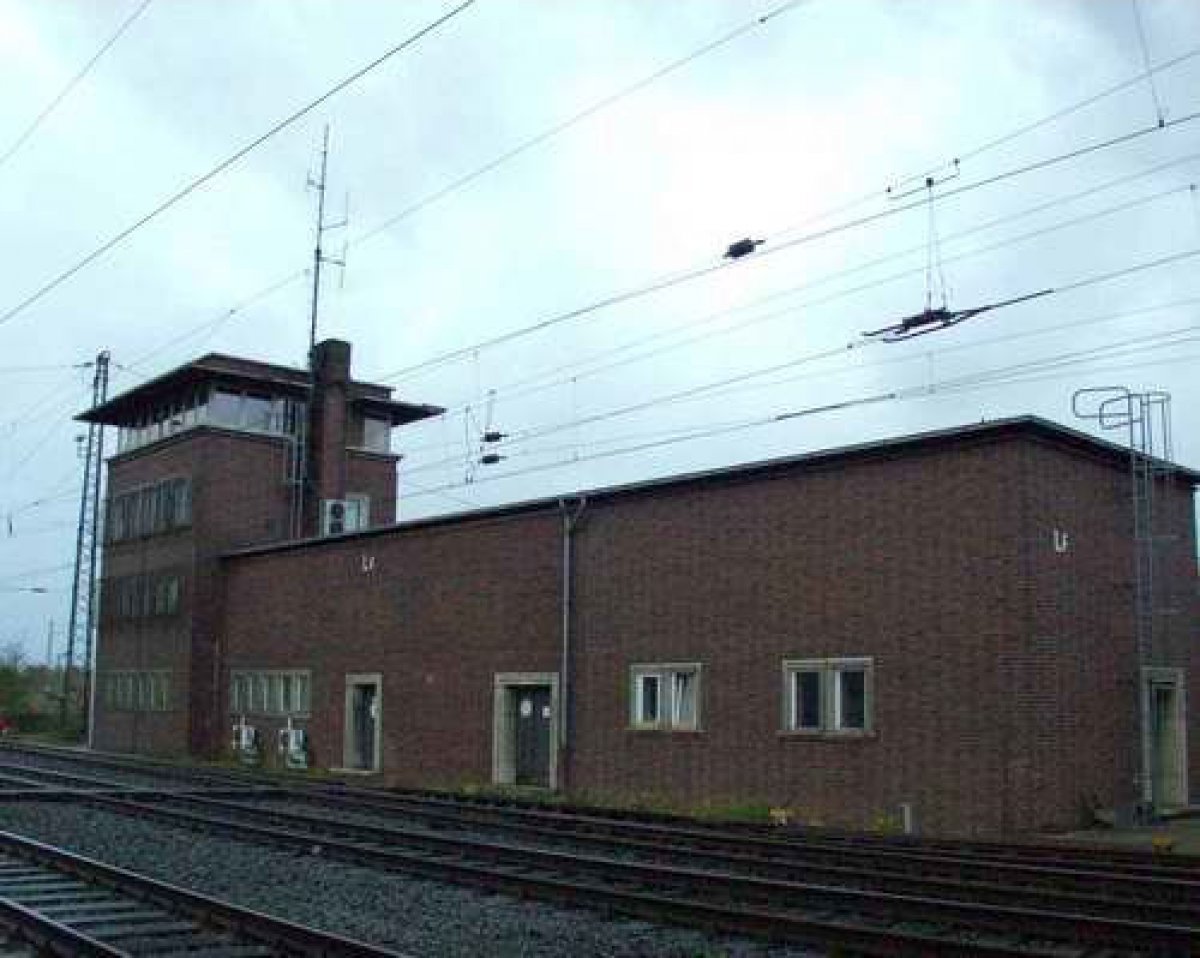

Dit ding, tot op de dag van vandaag nog in het echte Lümmeln aan te treffen, gaat 'm dus ook niet worden, al was het alleen maar omdat het qua grootte niet onderdoet voor dat Brückenstellwerk.

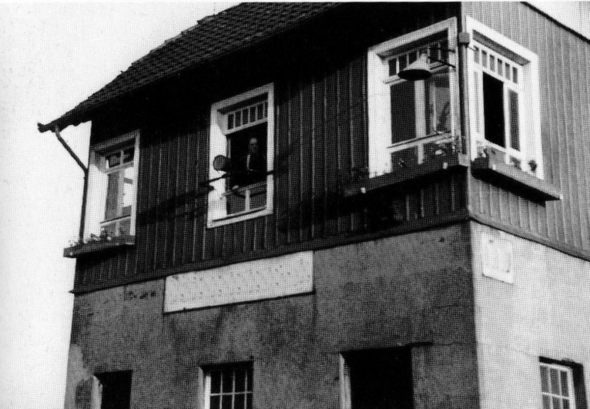

Nee, dan valt het bescheiden gebouwtje van de foto hieronder wat beter in de smaak (mijn smaak dan, wel te verstaan). Qua grootte doet het niet zoveel onder voor Rottershausen, maar de architectuur komt meer overeen met wat mij voor ogen staat. Bovendien is ook dit geval origineel Lümmelneraans.
Niet te groot, maar groot genoeg om ook de bedieningshendel voor het Hauptsperrrsignal (zie bericht van Sander Fondse hierboven) dat het hoofdspoor beveiligt voor loks en rangeerdelen die vanaf het Bw komen op te nemen, en dan kan er eventueel nog wel een hendeltje bij voor dat verkorte sein aan spoor 3, al betwijfel ik zeer dat dat er gaat komen. Ik heb er vaker over gedacht, maar als ik een beetje Durchrutschweg in acht neem, dan zou het ding wel erg kort op dat tunnelduct komen te staan, waarbij ik dan denk dat in werkelijkheid eerder de beslissing gevallen zou zijn voor de optie om het sein vóór het tunnelduct op te stellen. Maar op zich wel een aantrekkelijke optie: vanwege de zichtbaarheid zou het inderdaad een dwergsein moeten worden
en dat lijkt me wel leuk, om zo'n ding van een gewoon Weinert seinbouwpakket in elkaar te frummelen.
Het zal vooralsnog wel bij wikken en wegen blijven...
