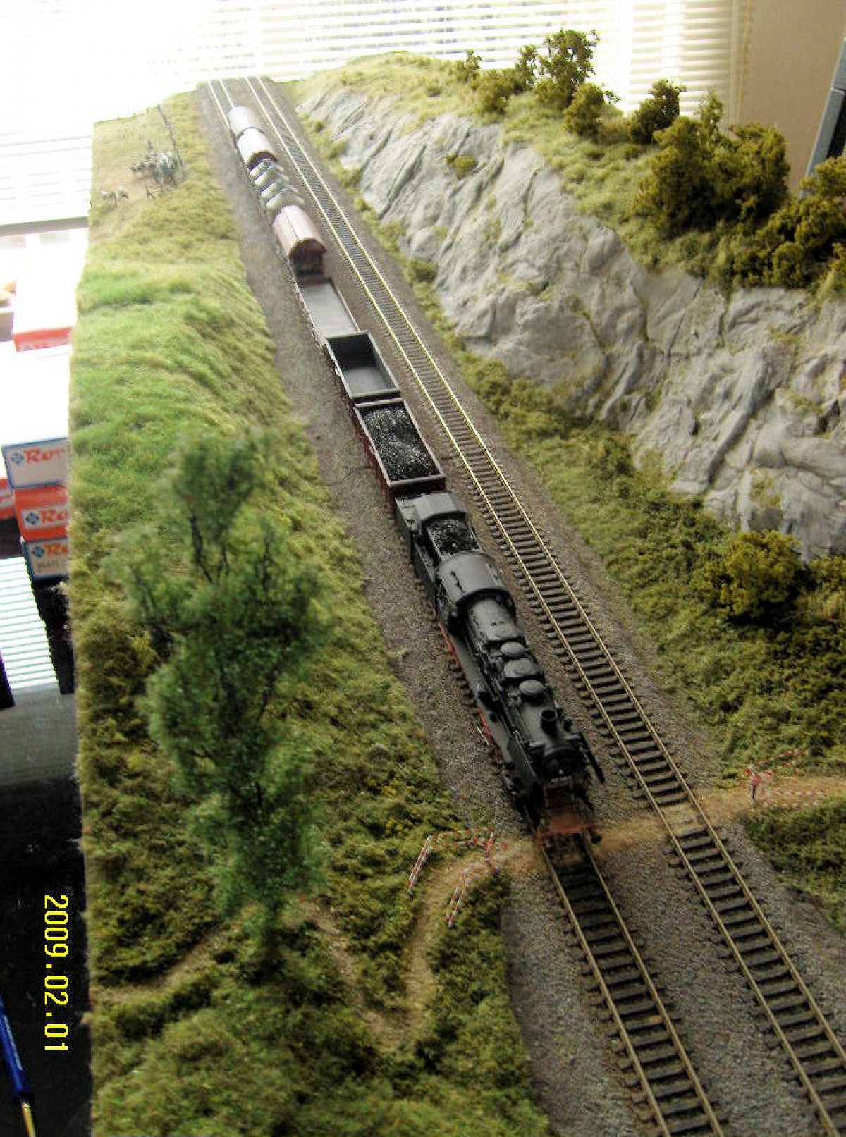

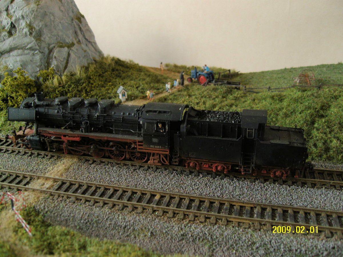

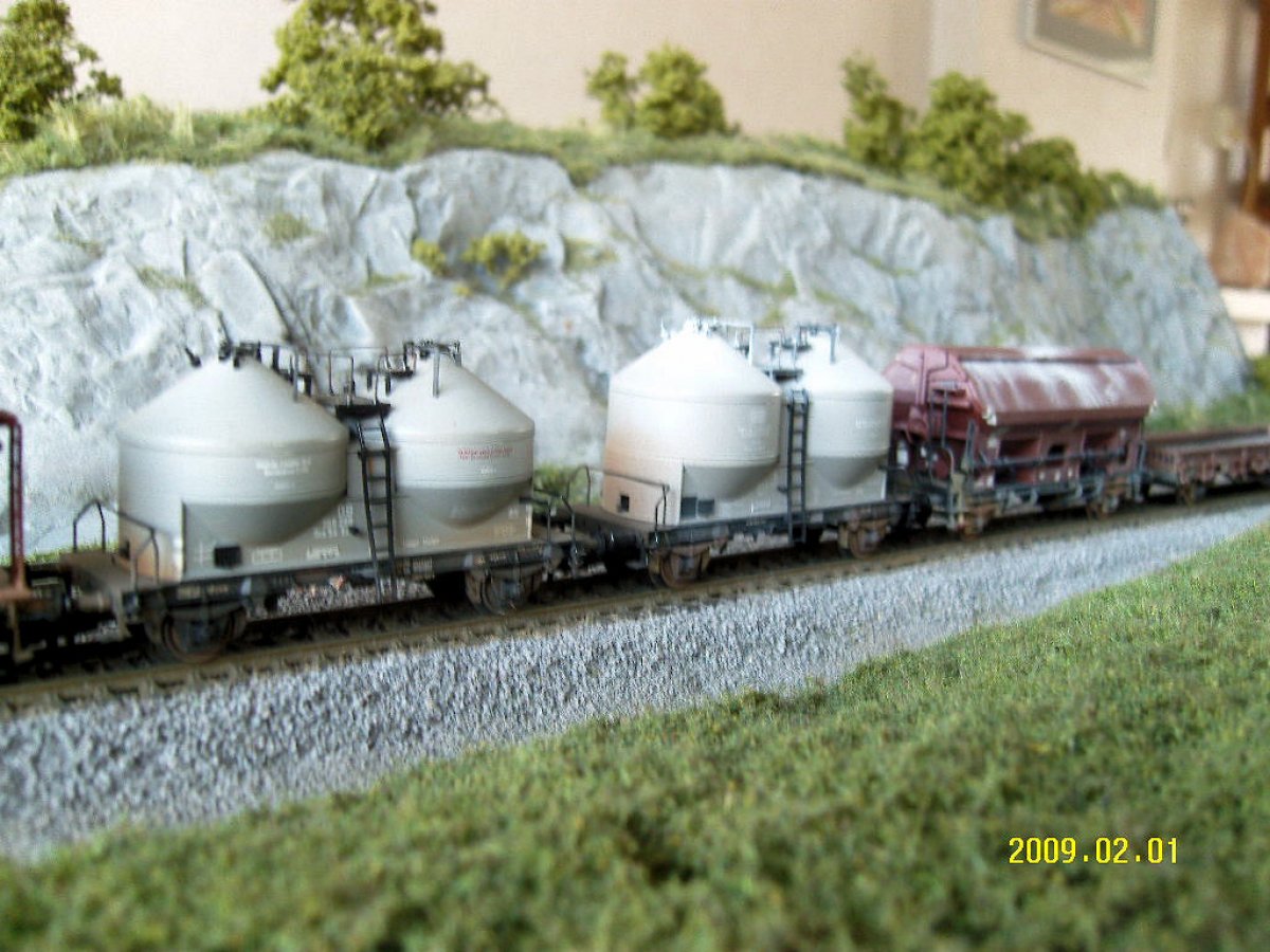

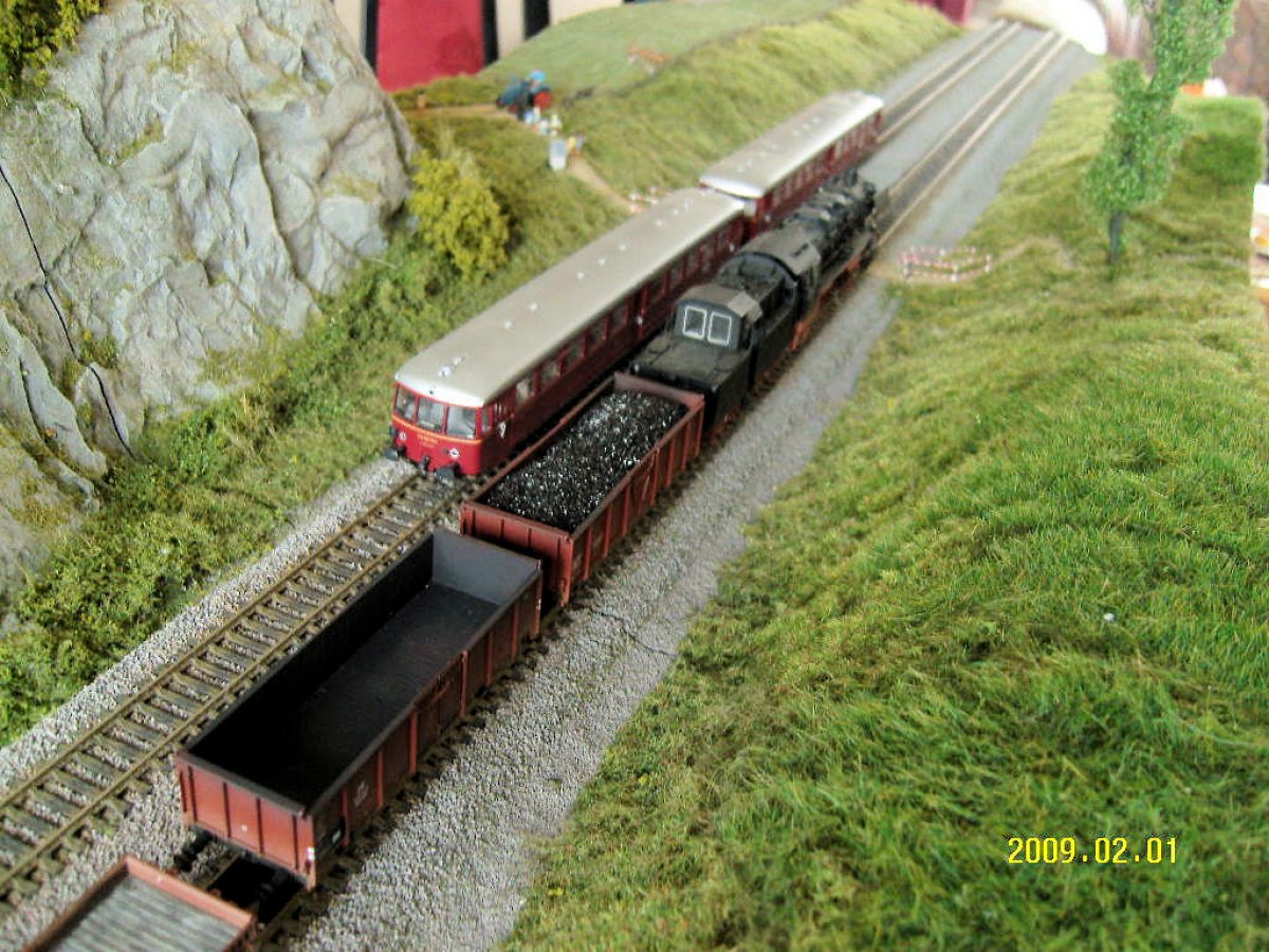

Zo nu en dan hou ik eens opruiming in de map "afbeeldingen" van m'n pc, door "afgewerkte" foto's uit de pc en op de externe harde schijf te kieperen, een actie die dan gepaard gaat met het vaste voornemen: "ik zet ze eerst wel even over, dan zoek ik later wel uit wat ik wel en niet wil bewaren".
Ook zo nu en dan, maar dat komt veel, véél minder vaak voor, neem ik eens even een kijkje in (of op, weet ik 't) die externe schijf, vaak ook met het (vage) voornemen om daar (misschien) eens een keertje wat orde te gaan scheppen. Maar als ik dan struikel over oude foto's van toen de kleinkinderen... of de vijftigste verjaardag van m'n vrouw... tja, dan komt er van opruimen niet zoveel meer. Dan wordt het bladeren in oude albums.
En zo kwam ik een rijtje foto's tegen van ooit gebouwde modules, die al jaren geleden zijn ontmanteld en afgevoerd.
Misschien dat jullie 't ook wel leuk vinden. De modules zijn minstens vijftien jaar geleden gebouwd, dus je moet ze niet naast huidige maatstaven leggen.

Als je meer oude foto's hebt  (y)
 altijd leukomde (snelle)verandering in alles te zien
Falkenberg
  • Berichten: 4077
« Reactie #10922 Gepost op: 15 August 2016, 12:47:53 »
Mooie modules! Die mag je nog wel n keer bouwen, maar dan met 46mm spoorafstand 😉
Nou ja, dan was jij je tijd al wel vooruit  ;D ;D
Net wat ik dacht, de afwerking is zeker niet verkeerd te noemen, enige doorn in het oog is de grote hart-op-hart-afstand.
Bestaan deze modules nog of zijn ze ergens in een vergetelhoek geraakt en er nooit meer uitgekomen?

Dat geloof ik niet, maar bij een volgende gelegenheid zal ik eens even kijken.
Citaat van: Olivier
Ze zijn ontdaan van rails en wat scenery-spul voordat ze gesloopt zijn en afgevoerd naar de stort toen ik verhuisde naar m'n huidige woning, waar er toen geen plaats voor was. Bovenstaande foto's zijn gemaakt vlak voordat de modules gesloopt werden. Behalve deze twee was er nòg een meter of veertien aan modules, ook allemaal afgevoerd.
Citaat van: Dirk Jan
... nog wel n keer bouwen, maar dan met 46mm spoorafstand
Citaat van: Olivier
... enige doorn in het oog is de grote hart-op-hart-afstand.
De hart-op-hart-afstand is zo'n 58 millimeter, als ik me niet vergis, zoals die was is voorgeschreven in de normen van de Nord-Module, ook wel bekend als de modulenormen van Barsinghausen. Die normen werden ook aangehouden door de vereniging waar ik destijds lid van was (en nog ben, trouwens), zij het dan dat van het drie-railsysteem werd afgezien en de K-rails werden vervangen door die van Peco (code 100).
Toevoeging: zie ook hier
Citaat van: Arthur
[arrogant]Of loopt de rest gewoon achter?[/arrogant]  :P :P
In die tijd was het fenomeen 'elektrostatisch begrassen' nog lang niet zo algemeen bekend als nu. Het landschap op deze modules is gestalte gegeven met gebruikmaking van de matjes "Wildgras" van Heki, diverse strooisels van vooral Woodlans Scenics en hier een daar (de boom, enkele struiken) Silflor, nu beter bekend onder de naam Mininatur. Veel struiken zijn trouwens gemaakt van IJslands mos gedoopt in verdunde houtlijm en door een kleurtje Woodland Fine Turf geragd.
De ballst is B82 van Woodland, de rails is geverfd met railbrown van Floquil.
Zo vooruitstrevend is het dus allemaal niet, en was het ook toen niet.
Het is maar van wie zn standpunt je dat bekijkt Jan.
Dat struiken frotten met verdunde houtlijm is b.v. iets waar ik me zelfs nu nog wel is aan zou kunnen gaan wagen.
Ok zal wachten tot t wellicht weekend is,maar dit is best een interessante methode en ook nog is word er vermeld waarmee het word euh werd gedaan (y)
(dat ontbreekt er soms nog wel is aan :-\ )
Maakte het mos wat je door de lijm heen had gefrot geen natte kledderboel van je bak met Fine turf trouwens,en had je nog iets met die turf gedaan,of gewoon zo uit de zak in de bak en rammen maar ?

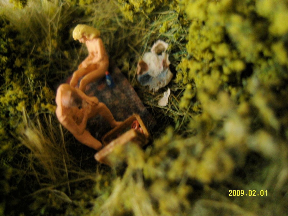

Na die foto's uit days gone by,weet ik wat ik tot zover nog mis op je nieuwe baan  :o
(iets met een picknickmand en wat kale figuren in t struikgewas  ;D )

IJslands mos zoals het uit de verpakking komt. Neem twee kleine emmertjes, of potten, of blikken, ongeveer de grootte van een bruinebonenblik of zoiets (dat is 800 ml geloof ik). Doe in de ene pot Woodland Turf Fine, in de kleur die je wil (Burnt Grass, Green Grass of Weeds, of eventueel Green Blend, T49 als ik me niet vergis. In de andere pot doe je verdunde houtlijm, houtlijm : water = ong. 1 : 1, liever meer water dan meer lijm, met een drupje afwasmiddel. Doe wel voldoende lijm of turf in de pot, zodat je ruim voldoende hebt om straks het bosje door te kunnen halen.
Neem een pluk IJslands mos, het beste doe je dat met een flinke pincet of zoiets, doop deze in de verdunde houtlijm, schud het bosje in wording flink af, zodat er zo goed als niks meer af druipt. Breng het plulje natte mos (nog steeds met het pincet) over naar de pot met WL turf en rag het lekker door het strooisel. Ook weer goed afschudden.
Als je slim bent (en wie is dat niet) heb je van tevoren een dot houtlijm (onverdund) op de plek waar je struik moet komen aangebracht, waar je vervolgens je IJslands mos + turf bovenop deponeert. Beetje aandrukken en een nachtje laten drogen, klaar.
Het kan zijn dat er in de turf wat klontjes ontstaan, maar die kun je er eventueel weer uit zeven.

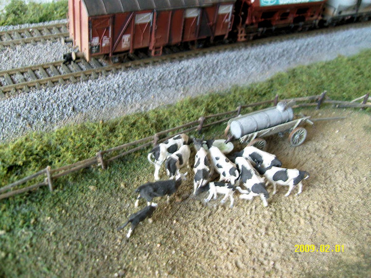

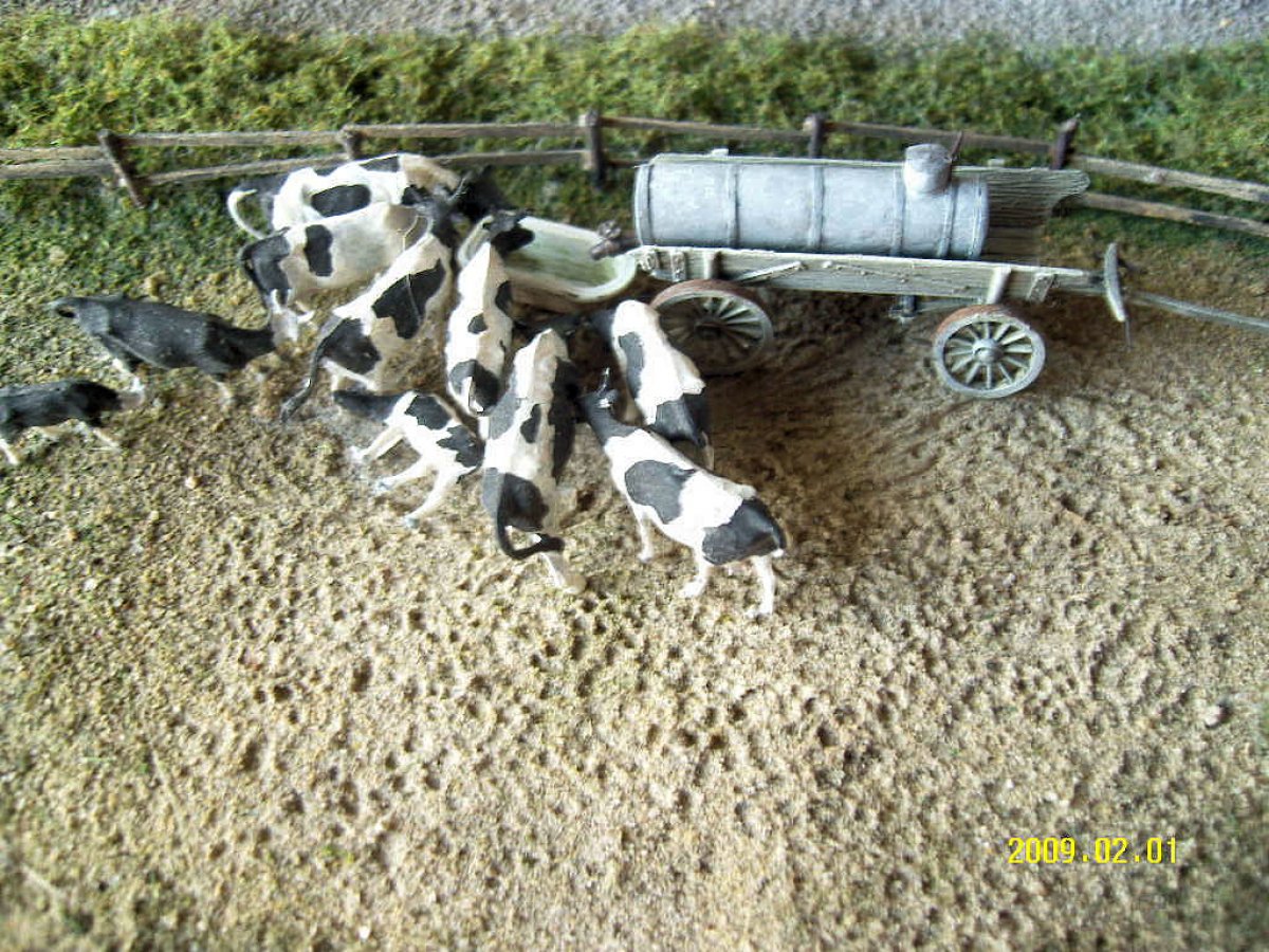

Mooie baan. En ruim 15 meter in totaal... :)
De voetafdrukken van die koeien zijn zeer herkenbaar.
Ik zie in Lümmeln vaker vrij schone ballast. Is dat een persoonlijke voorkeur?
  • Berichten: 15441
« Reactie #10929 Gepost op: 15 August 2016, 20:22:48 »
Och, die 14 meter station heeft nooit ook maar een kruimel ballast of groen gezien. Zelfs nog niet alle sporen waren funktioneel, al kon er op de belangrijkste wel gereden worden.
Die schone ballast is een gevolg va de afspraken die we binnen de groep modulebouwers binnen de vereniging maakten. Het is makkelijker om af te spreken de ballast niet te vervuilen dan wel, want in dat laatste geval loop je de kans een lappendeken te krijgen van verschillende gradaties vervuiling in verschillende kleuren.
Maar dat is toch een verschijnsel dat inherent aan modulebanen is, niet iedereen bouwt op dezelfde manier, en niet iedereen interpreteert de "regels" op dezelfde manier.
En dat heeft toch ook wel weer z'n charme, nietwaar?  :D

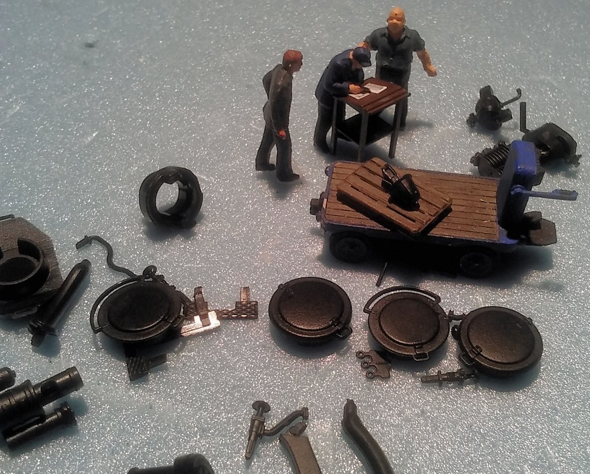

"Alles?"
"Alles, En niet alleen die bel. Als Ammeräth weer terug is, wil ik kunnen verantwoorden wat er binnengekomen is en wat er weggegaan is."
"Maar Ammeräth houdt immers zelf ook nooit een boekhouding bij? Als er nu iemand iets moet hebben, zoek ik me wezenloos!"
"O, maar daar vergis je je. Ammeräth houdt wel degelijk een boekhouding bij."
"O ja? Nou, die heb ik dan nog niet gevonden in die chaos hier."
"Dat kan wel kloppen. Die boekhouding zit in z'n hoofd, en dat hoofd is met hem en Elisabeth mee naar d'r zuster."
"En die gasten in Emmen mogen ook wel eens een lijstje meezenden van wat ze precies sturen. Die Eduard, of Erik, of hoe heet ie..."
"Erwin. Erwin Prümmel. Van TEE"
"Ja, die ja. Een grote doos met allerhande spullen voor een vijftiger, maar met maar één nummertje."
"Schrijf nou maar op, dan kun je die bel naar de loods brengen, zodat ze 'm op de lok kunnen zetten."

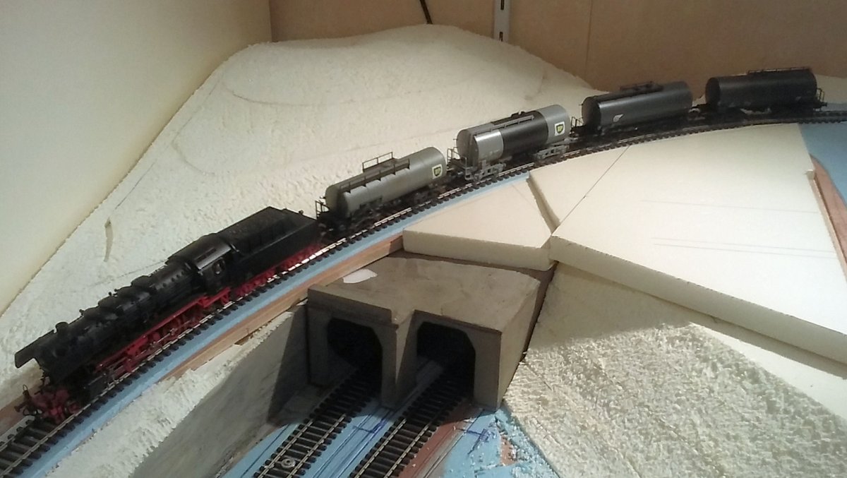

Niet veel later zien we de bewuste vijftiger, mèt nieuwe bel, een treintje lege ketelwagens naar beneden brengen.
De BP-wagen achter de lok is trouwens ook snel even voorzien van geblokkeerde koppelingshouders met Kadee's.

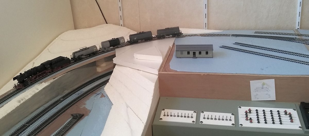

Terwijl de alsmaar meer uitbobbelende Unteroderaberüberführung zich zo langzamerhand toch echt niet meer leent voor sfeervolle plaatjes en nodig vervangen moet worden en ik min of meer druk bezig ben om daarvoor, voor die vervanging bedoel ik, dit voor degenen die mogelijkerwijs op dit punt de draad in deze zin al kwijt waren, zorg te dragen en dan meteen maar goed zodat alles opnieuw moet worden uitgemeten, beweegt mijn rusteloze geest (wat mensen die officieel behept zijn met het verschijnsel genoemd ADHD bekend voor zal komen, en mensen die dat officieel niet zijn misschien ook wel) zich al in toekomende tijden en daarmee samenhangende projecten inclusief de mogelijk daaruit voortvloeiende problemen.
Zo ook het gedeelte wat je "het stuk tussen het hoofdbaan- en het Bw-gedeelte" zou kunnen noemen. Gezien de ervaringen van nog niet zo lang geleden, waar het bovenblad weer van de onderbouw moest losgemaakt worden, wil ik nu ditzelfde bovenblad afneembaar maken, maar dan wel zodanig dat de sporen die van het Bw uit op dit stuk doorlopen (zijnde de sporen bij de Dieseltankstelle) berijdbaar blijven, maar ook moet dit bovenblad zodanig worden geïntegreerd dat niet of nauwelijks zichtbaar wordt dat het afneembaar is.
Daarvoor is het onder andere nodig dat het landschap min of meer naadloos doorloopt, dus dat wordt nog een kunststukje op zichzelf. Iets makkelijker wordt het, denk ik, of maak ik mezelf wijs, wanneer er enige vorm van bebouwing aanwezig is, waardoor althans een gedeelte van de onvermijdelijke naden gecamoufleerd kan worden.
Een greep in de doos "vergeten bouwpakketjes" leverde een Faller bouwdoosje van een gebouwtje op wat zich kan lenen voor duizend-en-één nutte en onnutte dingen.
Maar 't is wel een beetje kleiner dan ik dacht.

Ah, de Faller bouwkeet/koffiekantine :D
