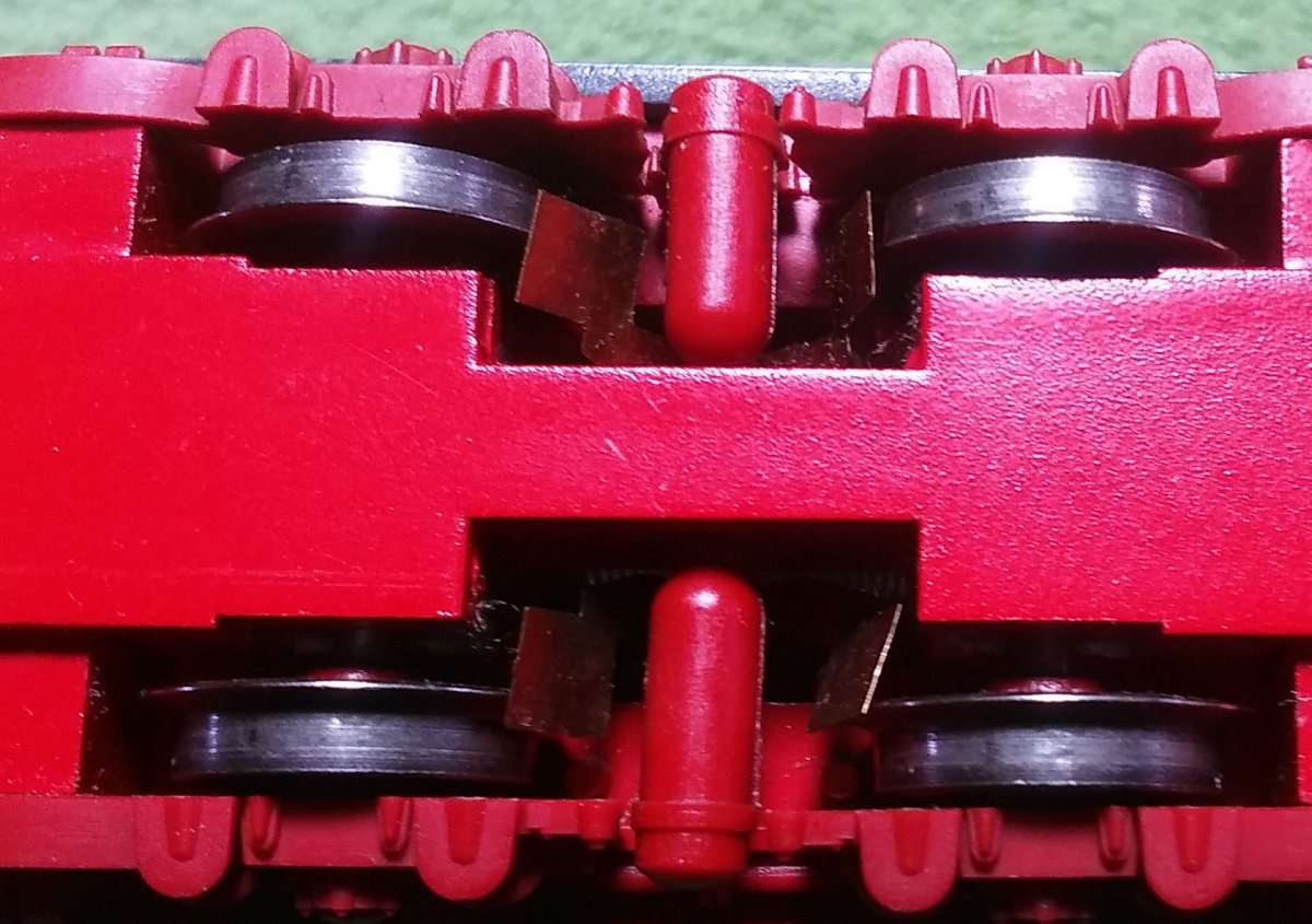

Voor wat betreft die sluiting
Ik heb een loc die dat ook deed
Ene bocht wel ,andere niet
Na veel speur werk
De stroom afname plaatjes tegen de wielen,die werden dus soms weggedrukt tegen het frame aan
Iets bij gebogen ,en het was over
Lopen nu met max wiel verschuiving niet meer tegen het frame aan

De sluitboog is aan de voorkant zichtbaar, dat is een gegeven.
En als je goed kijkt, loopt deze niet eens tussen het frame en het wiel (aan de machinistenzijde) van de voorloopas, maar tussen de bovenbouw en genoemd wiel.
@Jerry: daar zit geen stroomafnemer aan, er valt dus niks te verbuigen. De stroomafnemers van de lok zitten bovenop de wielen, dus die kunnen niet tussen frame en wiel komen.
De wielen op de voorloopas hebben allebei een kunststof kern en de as ligt in een "draaistel" dat eveneens uit kunststof bestaat.
Via de tender vindt ook stroomafname plaats, nl met stroomafnemers op de tweede en derde as. Lok en tender zijn elektrisch met elkaar verbonden via de bekende Roco lok - tender koppeling.

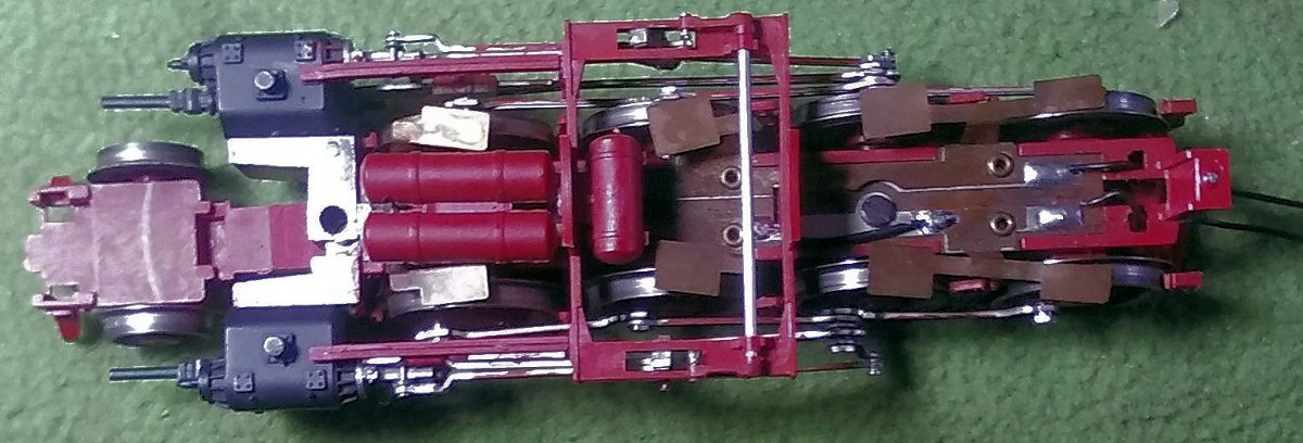

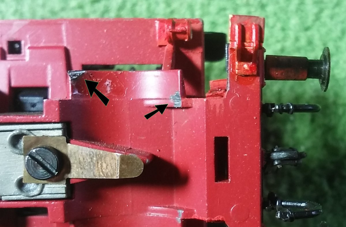

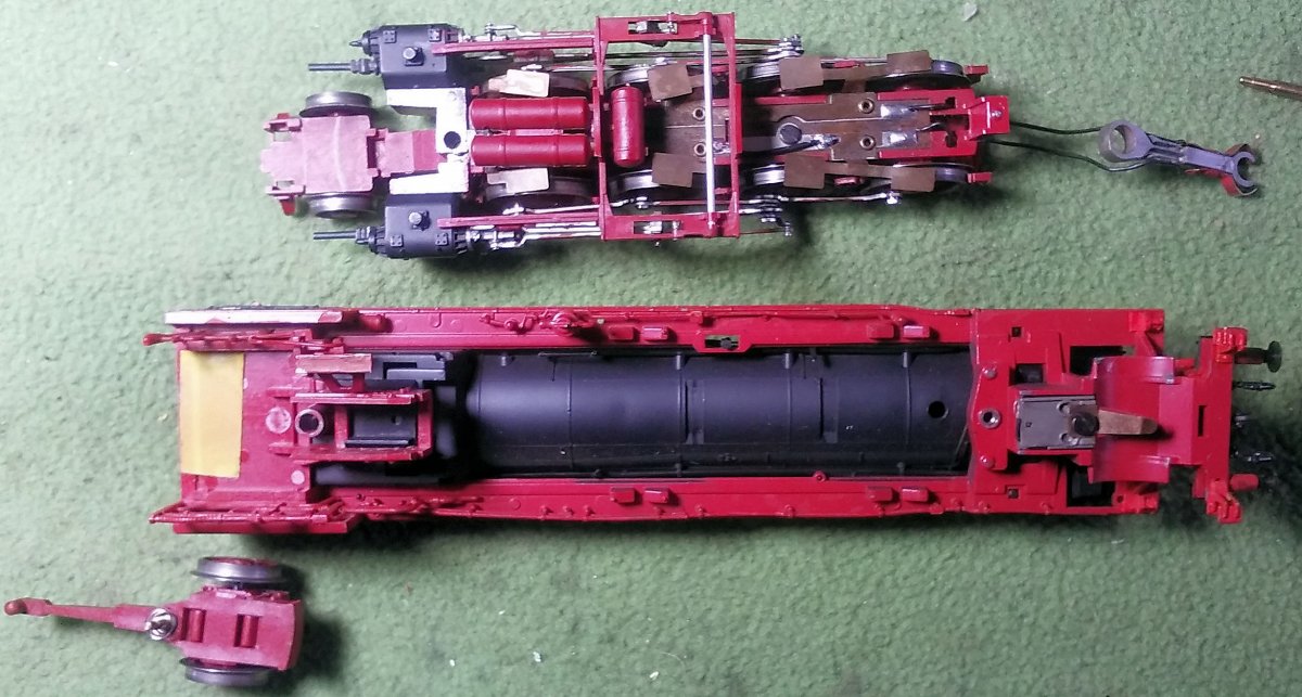

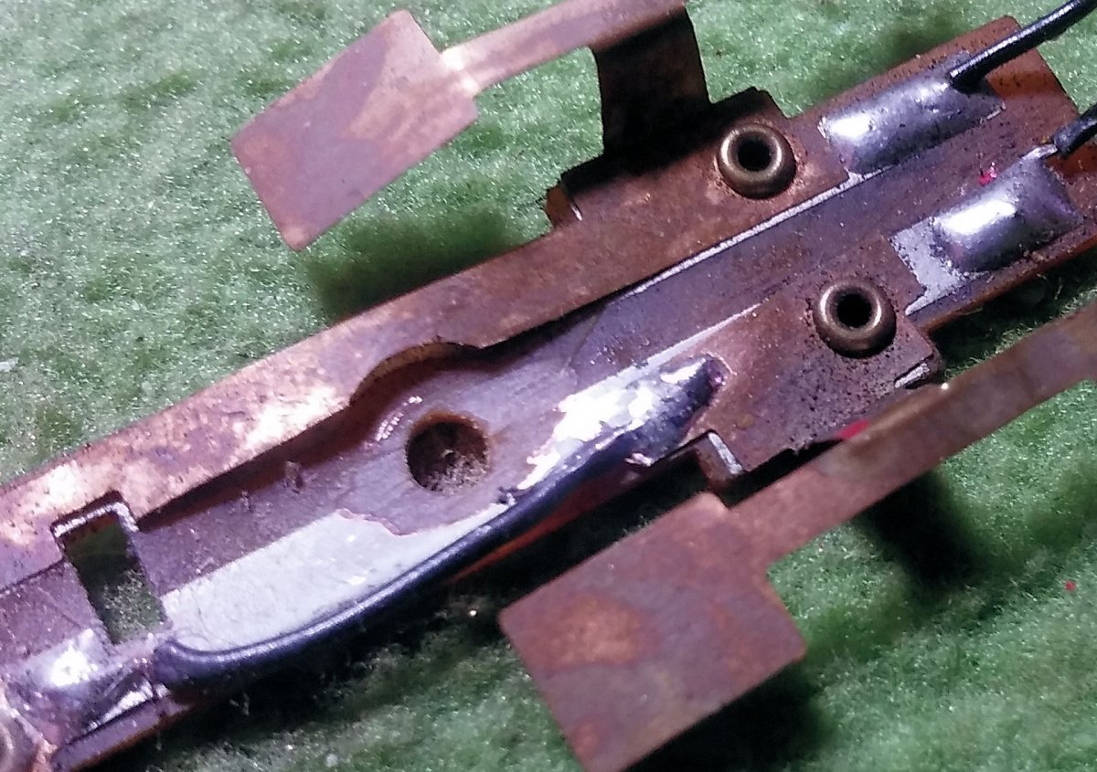

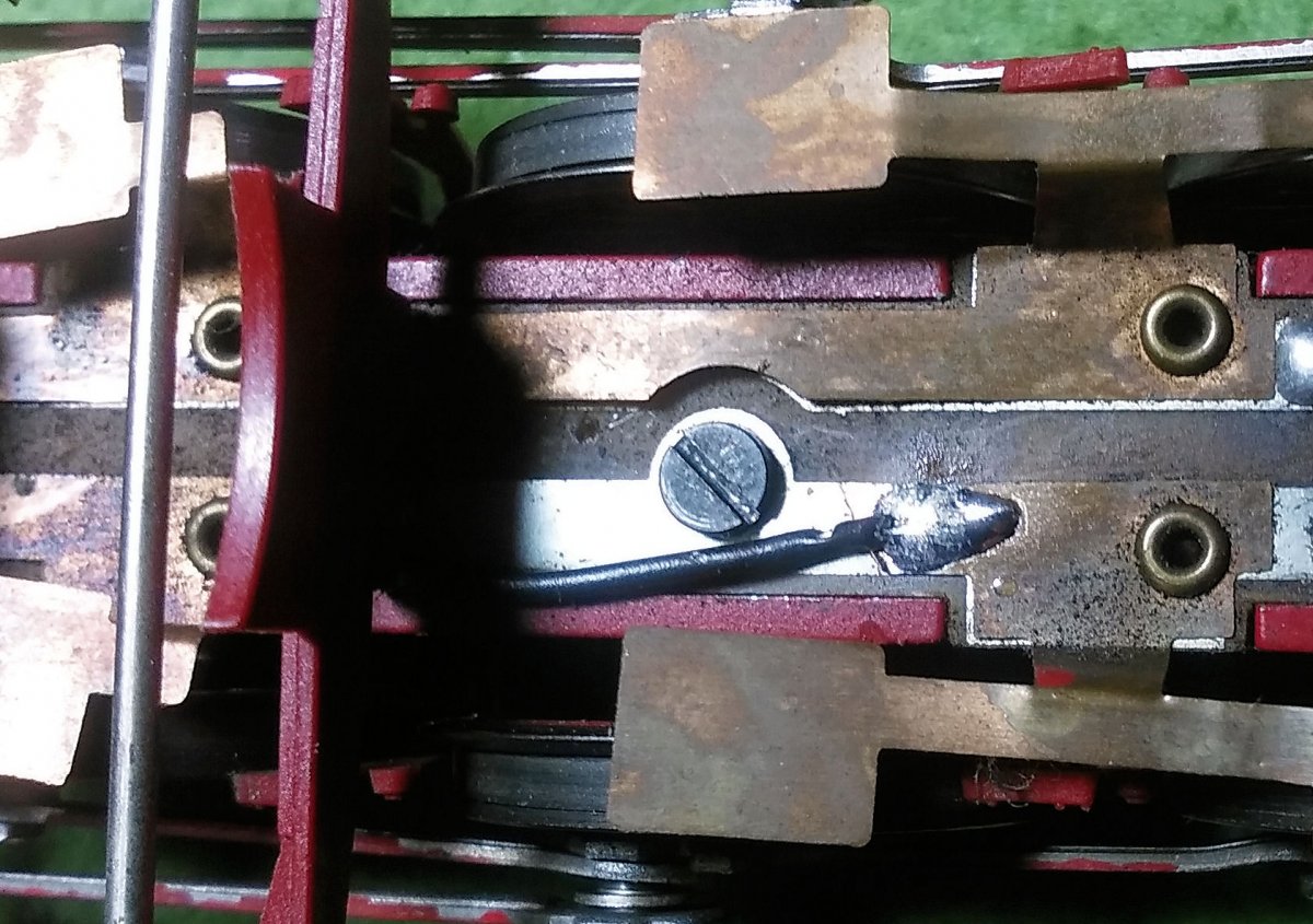

Hoewel ik eerder al zo tussen neus en lippen door een stuk koperbaan had verwijderd onder het motto liever kwijt dan rijk, bedacht ik ineens dat ik een tijd geleden ook eens zo'n mysterieus kortsluitingsprobleempje had, ik meen dat dat met een vijftiger was, en anders een 44er, dat weet ik niet meer zo best.
Dat probleempje heb ik toen uit de wereld geholpen door het contact tussen de koperbaan op het printplaatje en de schroef waarmee de printplaat op het frame bevestigd was te onderbreken.
Het leek me niet eens echt een slecht idee om eens grondig in ogenschouw te nemen hoe dat bij deze lok geregeld is. Dat gedaan hebbende, kwam ik tot de slotsom dat het bij deze 41er precies zo zit als bij die lok toen.
Maar ik had toch al een stuk koperbaan verwijderd?
Jazeker, en om de voorste stroomafnemers toch ook bij het geheel betrokken te houden zelfs het stuk verwijderde koperbaan vervangen door een draadje.
Maar wat me op het verkeerde been zette is het feit dat de, weliswaar gedeeltelijk verwijderde, koperbaan
op de printplaat is geklonken
in plaats van er integraal deel van uit te maken. De geëtste koper(?)baan ligt er stiekem (ik dacht dat dat plastic was of zo, niet op gelet) nog onder en voorziet vrolijk in een doorvoer van de spanning via het schroefje naar het frame, en van het frame naar de bovenbouw.
Dus: in één grote doch korte met een einde aan gemaakt.
Alles weer in min of meer de omgekeerde volgorde in elkaar geknutseld en de aldus wederom opgestane 41 028 op de rails gezet en uitgeprobeerd.
Probleem opgelost.
De volgende patiënt graag!
Laatst bewerkt op: 29 June 2016, 21:12:08 door 44

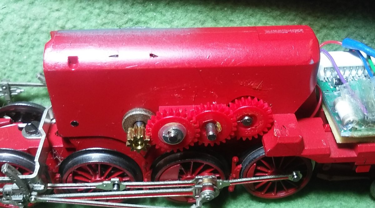

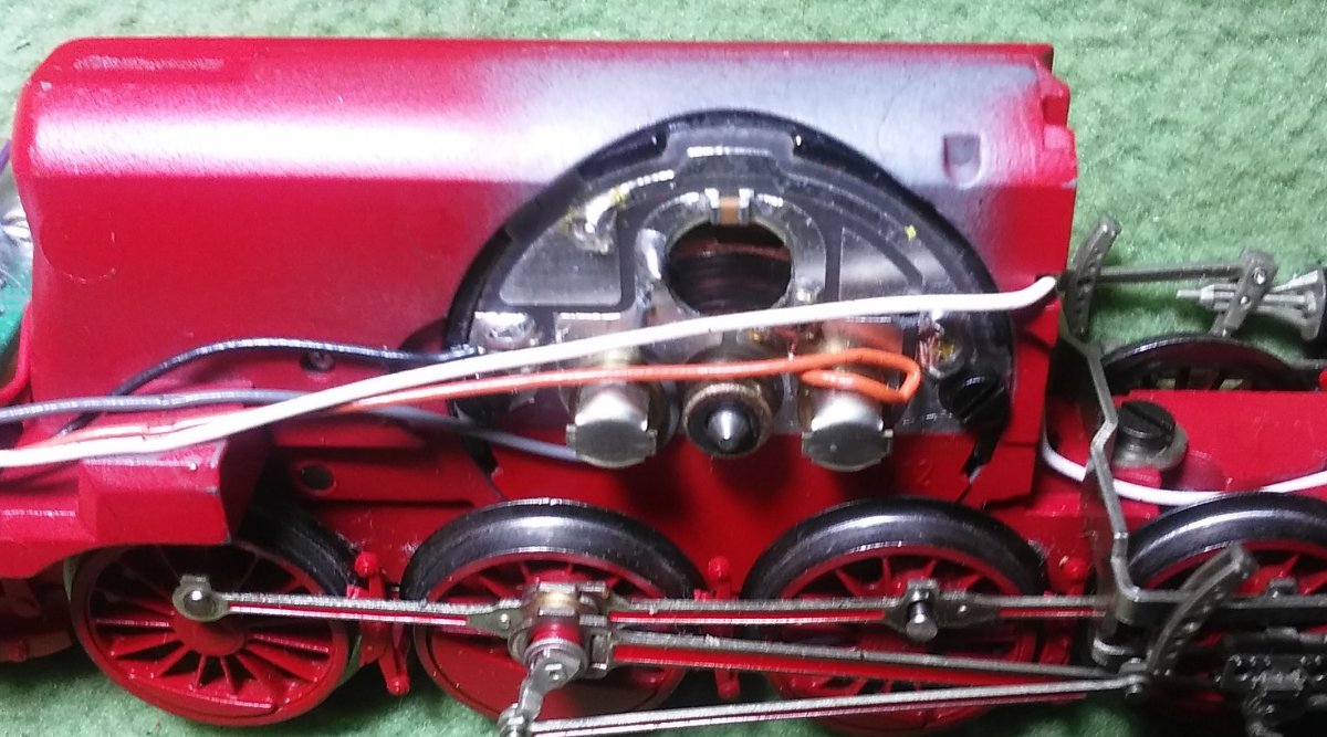

De 86er ook maar eens open geschroefd, gewoon om te kijken hoe het ding in elkaar zit en wat voor mogelijkheden er zijn om een wat stillere loop te krijgen.
Veel bijzonders is er niet te zien. Wel ben ik bang dat een aandrijvingsunit van SB-Modellbau nog niet zo simpel in te bouwen is. Niet zo simpel als een Roco-tender: motor eruit, sb-ding erin, klaar.

Dat doet me er trouwens aan denken, dat m'n eerste 50er (dat was die van Roco, de 50 2840) een beetje een piepend geluidje voortbengt, al vanaf het begin. Ik heb het ding van links naar rechts, van boven tot onder en van voor naar achter op alle mogelijke punten gesmeerd, maar het apparaat piept nog steeds. Assen, aslagers, tandwielen, tandwiellagers, motoras/lagers, Steuerungs-draaipuntjes, de kardan tussen tender en lok, je kunt het zo gek niet verzinnen... maar het kreng blijft piepen...
