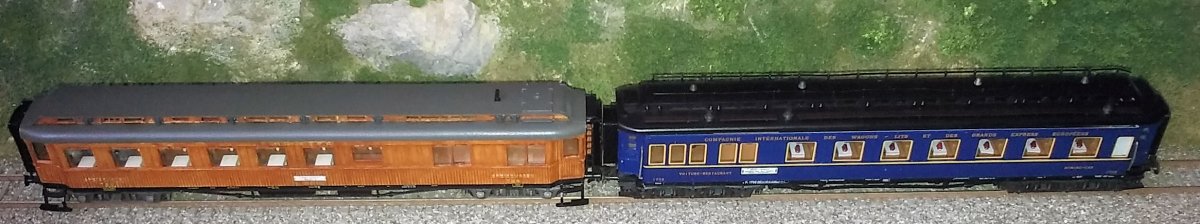

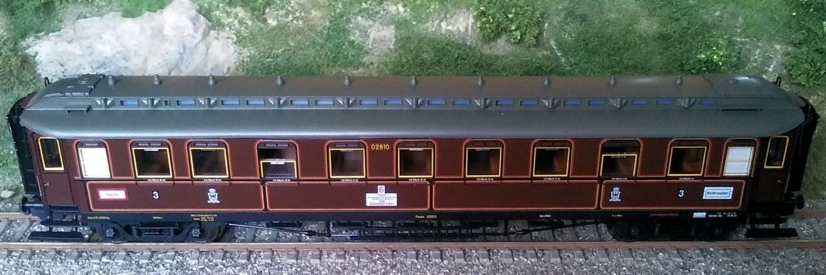

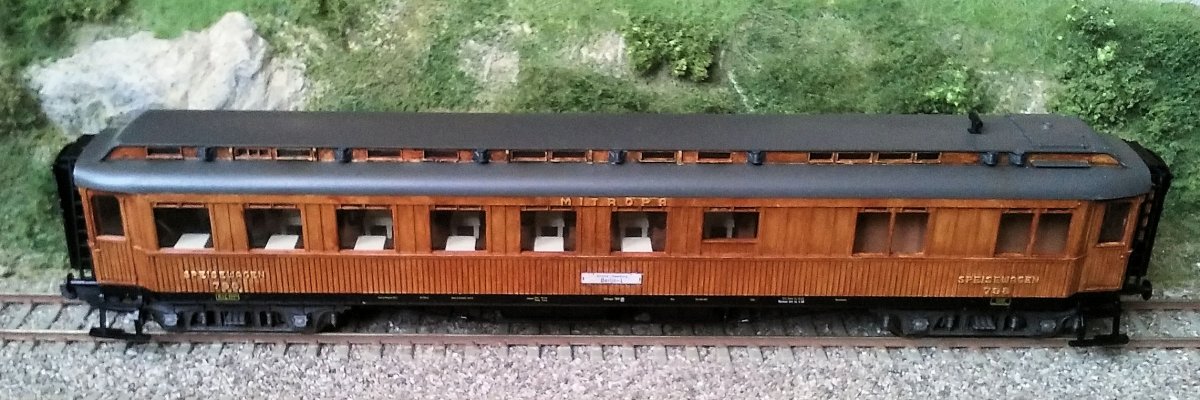

...behoorlijk dik in de museumrijtuigen...
Onlangs kwamen die twee Abteilwagen nog in beeld, en herinner je je deze nog?
De directe concurrent van Nagelmacker's Compagnie Internationale des Wagons Lits (et des Grands Express Européens). Diens Speisewagen en die van de Mitropa (MitteleuropÀische Schlafwagen- und Speisewagen Aktiengesellschaft, opgericht 1916) hier in één beeld gevangen:
En wat dacht je van deze?
Frick schijnt nogal wat van plan te zijn...

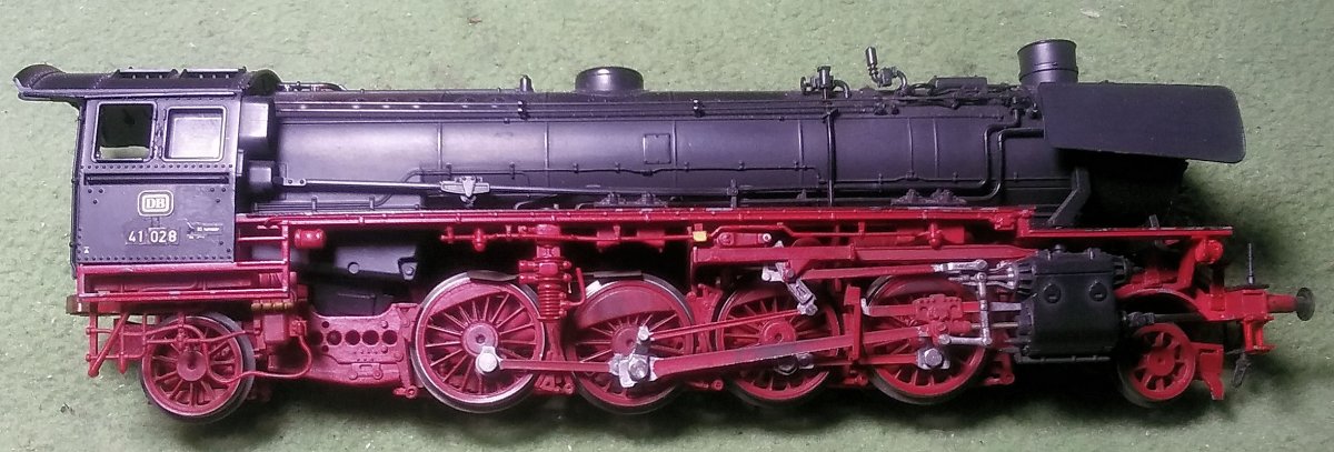

Een lok die al lange tijd op de nominatie staat gedigitaliseerd te worden, de 41 028. Het moet nu maar 'ns wezen, dunkt me. Tenslotte wil ik straks de boel met een 41er officieel openen.
Ook al een ouwetje, trouwens. Gekocht toen Roco net voor 't eerst met de 41er op de markt kwam, dus het zal eind 80er jaren geweest zijn. Oorspronkelijk genummerd als 042 052-1, (ik heb de bordjes nog) en er hing een olietender achter.
In de voorloper van het Jottaweh omgebouwd naar kolenstook en tevens voorzien van de nodige attributen van Weinert, zoals windleiplaten, rookkastdeur en zo nog wat grut.
Maar ze mag nog wel even een keertje goed nagekeken worden, want toen ik bovenstaande foto aan het maken was, viel me op dat de Indusimagneet mist, evenals de windafwijzers (heten ze zo?) tussen de raampjes, en de nummerplaatjes zijn niet meer van deze tijd. Herr Thomas Beckert kan dus één dezer dagen op een klein bestellinkje rekenen.
Enfin, alles sal rechkom.

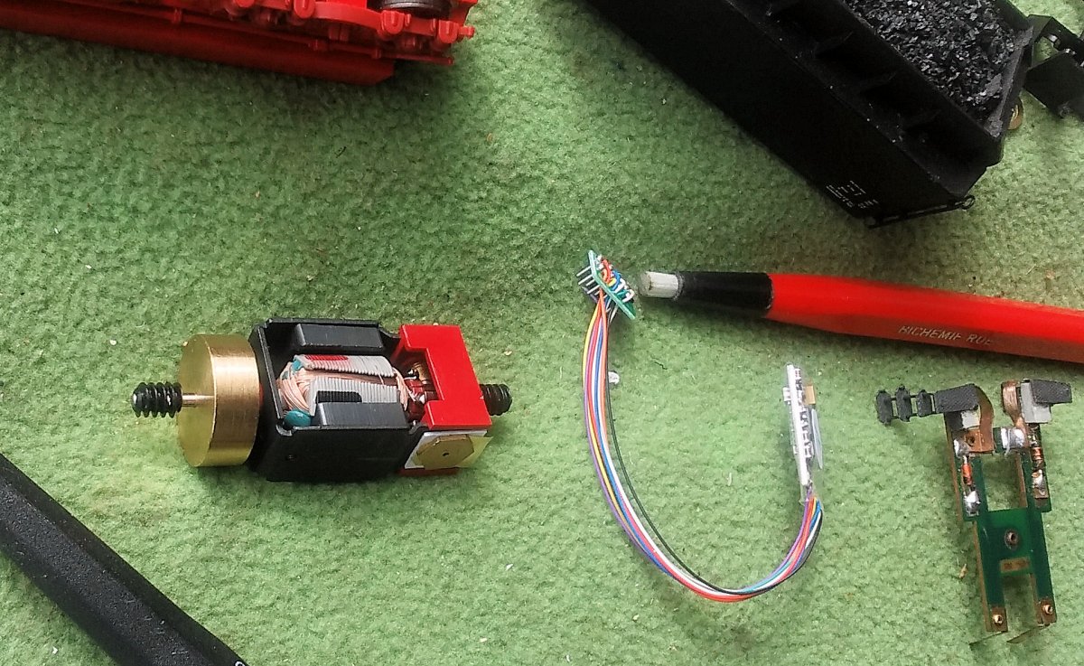

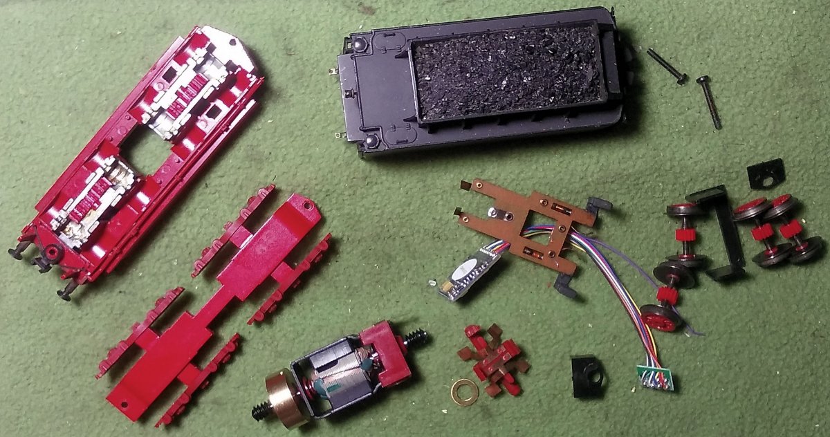

Dank je! Gaat wel lukken, denk ik. Motortje massavrij maken, meteen een soldeerlipje (voor het decoderdraadje) ertussen zetten, decoder inbouwen (ook niet veel werk, vier draadjes: twee voor de stroomafname en twee naar de motor. Verlichting zit er niet meer op (Weinert-lantaarns) en functies zijn er verder ook niet.
Oja, en een Idusiemagneet.
Maar die hoeft niet aan de decoder.

« Reactie #10318 Gepost op: 10 June 2016, 11:45:49 »
Jan,
Waarvoor gebruik jij een glasvezelpotlood? Om soldeervlakken vetvrij te maken? Dat kan het soldeer zelf ook wel.
Gerard van der Sel.
Holzburg (IIIb/IVa) schaal N.
  • Berichten: 15431
« Reactie #10319 Gepost op: 10 June 2016, 12:43:37 »
Hoi Gerard,
nee, niet zozeer vanwege vetvrij maken als wel om de oxidelaag te verwijderen. En niet alleen te solderen vlakken, ook de stroomafnemers veeg ik even met zo'n glaspenseel schoon.
