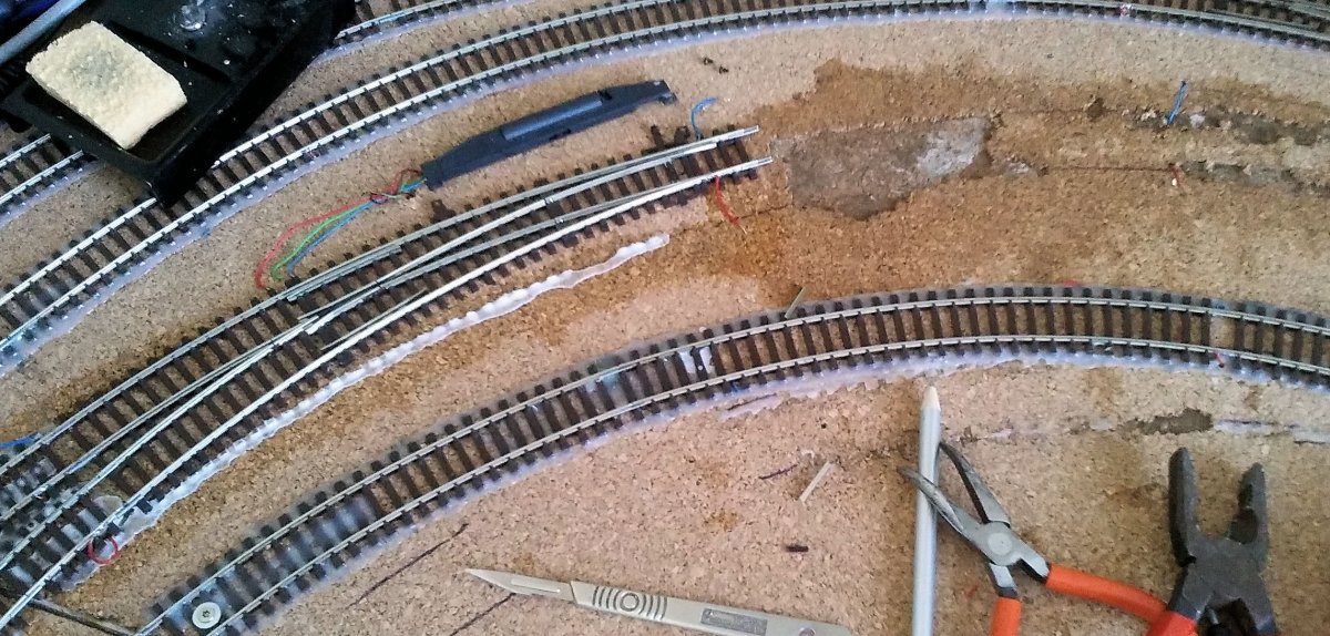

Vandaag komt er weer niet veel van terecht. Wel zijn de sloopwerkzaamheden vooralsnog voltooid (althans, voor het onderhavige spoor) en is er met de herstelwerkzaamheden aangevangen. Typisch eigenlijk, het spoor is feitelijk gesproken nog niet eens in gebruik geweest en nu ligt het er alweer uit. Net echt.
Dan een experimentje, tenslotte is slopen nogal destructief van aard, en om dat te compenseren is het misschien wel goed om iets constructiefs te ondernemen.
Ik ben de eerste die toe zal geven dat deze foto op het eerste gezicht een wat onsmakelijke indruk geeft, maar als je weet waarvoor, en vooral wat het is, dan valt het wel mee.
Ergens en ooit las ik iets over landschap vormen met geweekte eierdozen. Hier zien we overigens weer een staaltje van onvervalste inconsequentie in de Nederlandse taal, want het meervoud van "ei" is volgens het woordenboek "eieren", derhalve zou het voorwerp dus "eierendoos" geheten moeten zijn, een doos waarin eieren worden verpakt. Of het meervoud van ei zou eier moeten zijn. Hetgeen in het Gronings ook het geval is, gelijk kinder en kalver. Maar dat terzijde.
De illustratie toont dus een aan flarden gerukte en in water geweekte eierdoos, met de aldus ontstane masse wilde ik maar eens wat gaan experimenteren. Kijken of er nog houtlijm door moet, bijvoorbeeld.

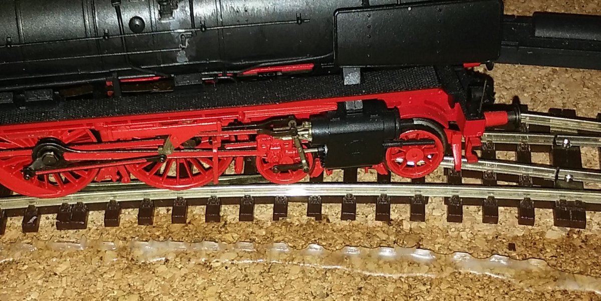

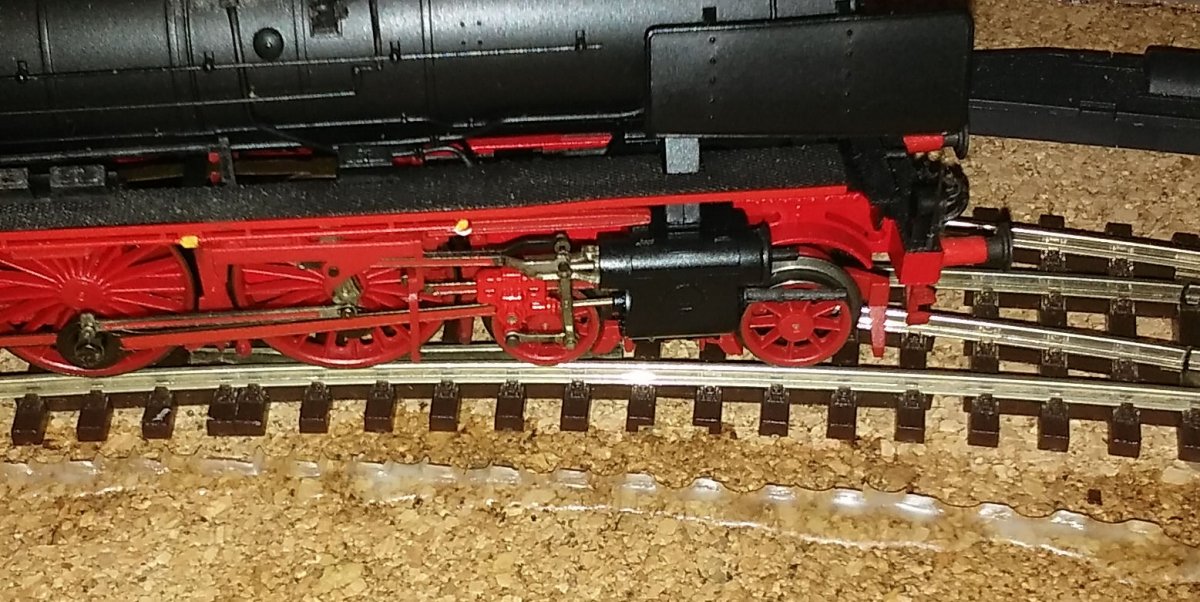

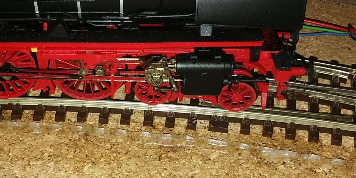

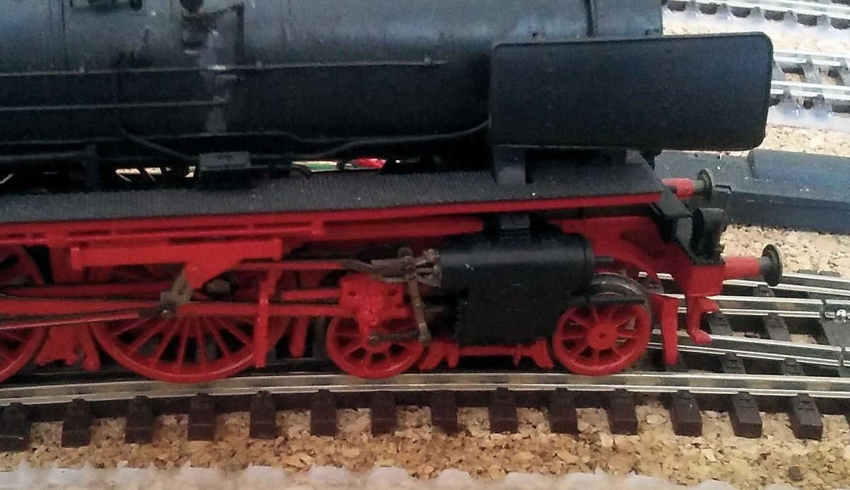

Eén van de redenen om de sporen weer op te breken is gelegen in het feit dat met name bij lokomotieven met twee voorloopassen in een draaistel het voorste loopwiel tegen de Kolbenstangenschutzrohr aan komt en zichzelf (en daarmee de hele as) daardoor blokkeert. Eerder heb ik gemerkt dat dat al goeddeels te verhelpen is als de radius iets wordt vergroot, al is het maar met een centimetertje.
Tijdens het opbreken van het spoor besloot ik even door te pakken en een klein (maar storend) knikje net na de wissel ook te verhelpen. Zo gezegd, zo gedaan. Maar hoe groot ik de nieuw te leggen bocht ik maakte, de testlok (01.10K) blééf haar pootje maar optillen, óók in de meegebogen wissel..
Tot ik op het idee kwam om eens te kijken hoe andere loks op die vermaledijde bocht reageren, en wat schetst mijn verbazing?
Ze hebben er geen problemen mee.
01 Alt:
01NK:
03.10:
01.10 Öl:
Het ligt dus aan de lok.
*zucht*

« Reactie #10295 Gepost op: 06 June 2016, 23:47:04 »
Lijkt op de foto of die kolben pen schuts ding  stang lager zit als bij de andere locs
Of misschien dichter bij het wiel
  • Berichten: 15446
« Reactie #10296 Gepost op: 07 June 2016, 14:44:25 »

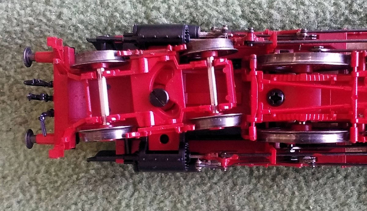

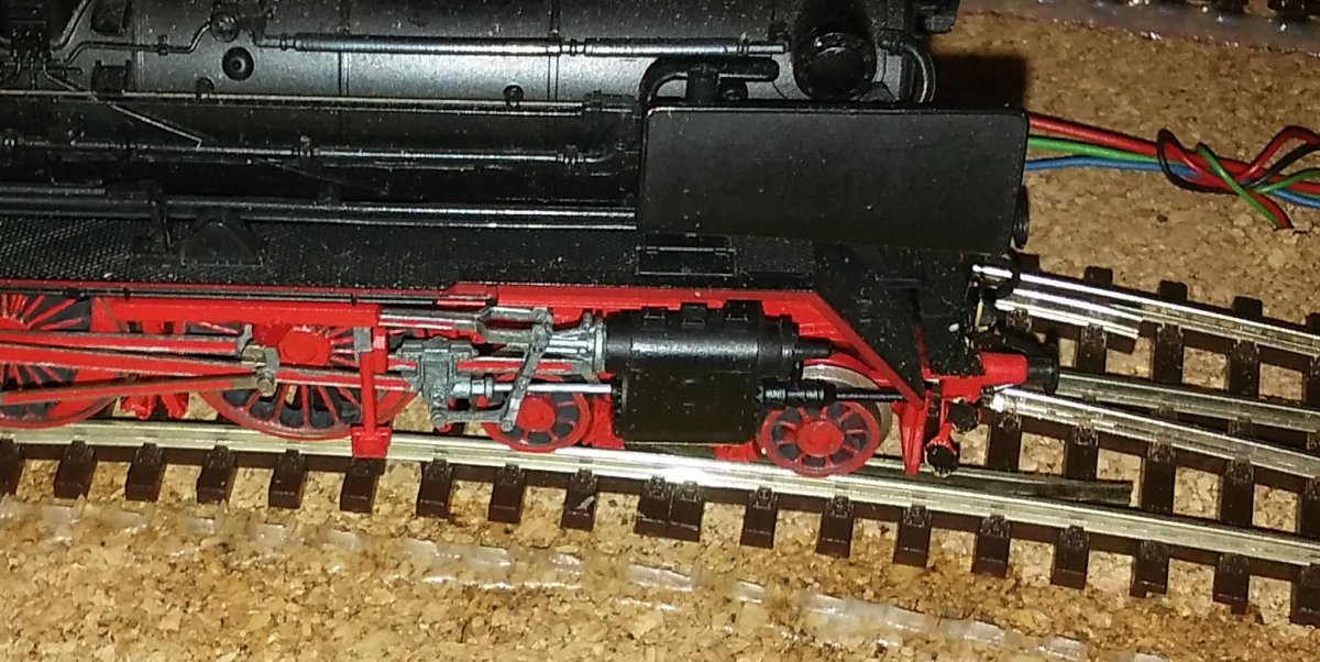

Ik heb even gekeken, Jerry. Maar er is wat dat betreft geen verschil met de andere 01.10.

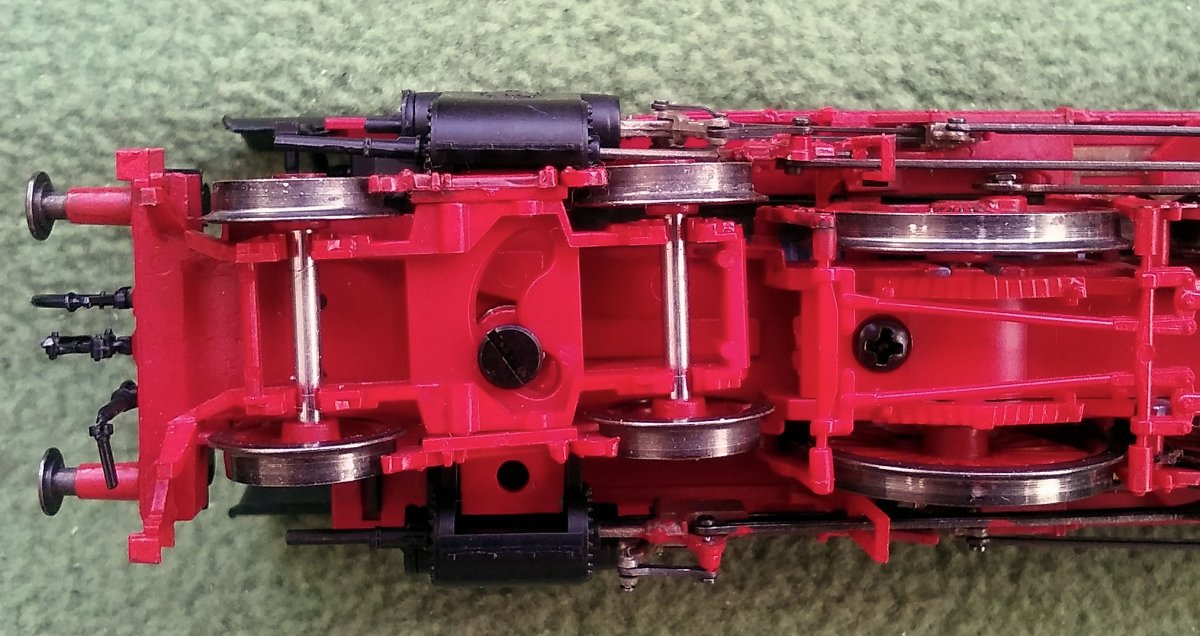

Het voorloopdraaistel maar eens losgemaakt en goed gekeken wat er mis kon zijn.
Voor:
Zo op het oog kon ik er niks aan ontdekken, een piefje omgedraaid en een beetje glijmiddel opgebracht (nee, niks bijzonders, gewoon die uit het keukenkastje) en de boel weer vastgedraaid.
Na:
Wat er nu anders is, behalve dan die smeerboel, geen idee, maar 't is nu wel goed:

Zou je gaan denken aan het stroef langs het schroefje glijden,of een te vast zitten schroefje
Wat soms mestal niet meer te zien is ,een braampje
  • Berichten: 15446
« Reactie #10298 Gepost op: 07 June 2016, 20:44:34 »
Zoiets zal het zijn, Jerry. Soms heb ik dat vaker, een probleempje bij het één of andere ding, je haalt 't uit elkaar, kunt niks vinden, zet 't weer in elkaar en 't is opgelost.
Reinout (jeweetwel, die van Rees) had het er laatst over dat het dan nuttig kan zijn om de "waarom-vraag" te stellen. Ben ik het helemaal mee eens, maar in dit geval laat ik die vraag met liefde achterwege.  ;)

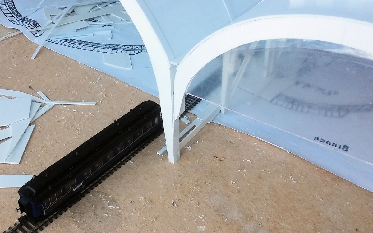

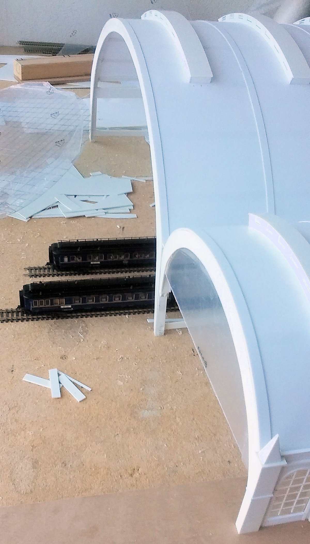

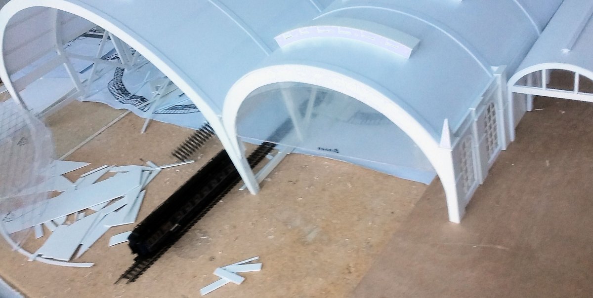

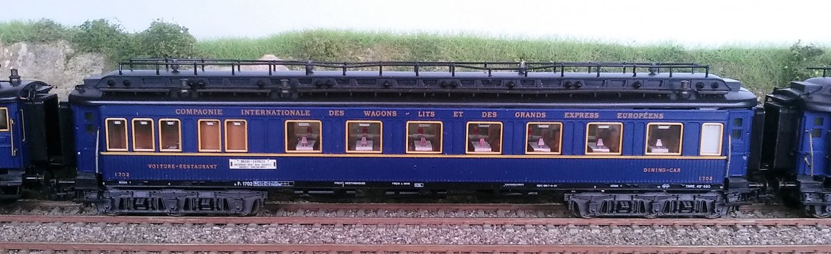

Vanmiddag moest ik even bij iemand zijn, en die meneer was bezig met het bouwen van een aardig objectje:
Nee, niet die wagon, dat is Tomasso, die is dat ding aan het bouwen, en dit is een andere meneer.
De wagon is om een indruk van de proporties te krijgen.
De schaal is 1 : 87, overigens.
Het is nog niet klaar, er komt nog een stuk bij aan.
Een inmiddels aardige tijd geleden was ik bij degene die het bijbehorende station aan het bouwen is, waarbij hij alle wissels zelf bouwt, van Peco railprofielen en dwarsliggers + kleinijzer van Evergreen.
Het is me nog niet duidelijk hoe hij dat hele emplacement (want dat gaat, naar 't schijnt, wel gebouwd worden) op z'n zolder wil gaan bergen, maar dat maakt het verhaal natuurlijk wel spannend!

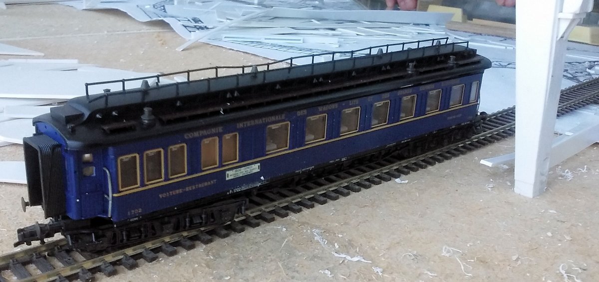

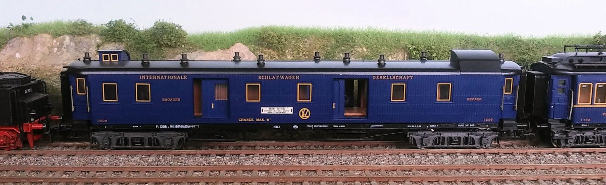

De rijtuigen staan overigens nu bij mij thuis, Speisewagen, Schlafwagen en Packwagen, allemaal in CIWL-blauw.
