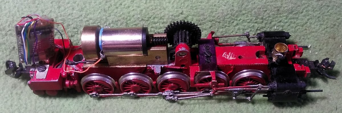

@Reinout:  die Faulhaber in die 94er is wel een gouden combinatie. Geen van m'n andere loks, Faulhaber of niet, loopt zo mooi als die ouwe Pruissische tante.

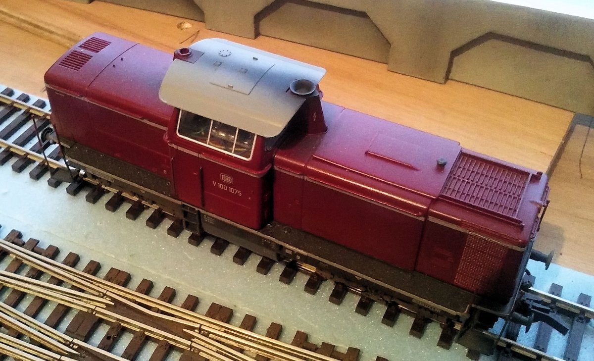

Over die andere "Faulhaber loks", er waren al twee V100's van Roco in m'n bezit, toen ik in de ene een Faulhaber inbouwde, met de opzet om later de tweede ook om te bouwen. De lok liep wel iets beter dan met de Roco-motor, maar voor mijn gevoel niet zoveel dat het de prijs van de Faulhaber rechtvaardigde (zo'n ombouwsetje, destijds nog van Verbeck, kostte toen nog bijna net zoveel als de lok zelf). De tweede V100, en uiteraard ook de (nog vrij recent aangeschafte) derde lok heb ik nooit omgebouwd, en dat ben ik ook niet van plan.
Hetzelfde geldt voor de railbus van Roco (VT98), met Faulhaber niet echt veel verschil in rijgedrag.
De ombouw van (stoom)loks met een motor van de eerste generatie loont wel de moeite, de rijeigenschappen verbeteren met een Faulhaber enorm. Ik geloof dat ik nog één of twee loks met een motor van de eerste generatie (bijvoorbeeld de 01) die voor een Faulhaber in aanmerking komen heb liggen.
De Kleinlok LgII (in de volksmond "Köf" geheten) van Brawa, waarvan de ombouw naar digitaal enige tijd geleden hier in dit draadje te volgen was (zie ook draadje van HansOmbC, die die onderneming op vrijwel dezelfde manier heeft aangepakt) loopt met een Faulhabertje wel weer wat mooier dan met de oorspronkelijke motor.
Het is dat de V100 met oorspronkelijke Roco-motor nog niet gedigitaliseerd is, anders had ik er een rolprentje van kunnen laten zien op die looktube oftewel kijkbuis. Dan maar een (gewoon) prentje van de (gedigitaliseerde, je ziet de decoder zitten) V100 met Fauli:
