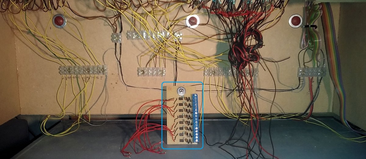

Het zal wel komen omdat ik zo lui ben en zo weinig mogelijk van de al geïnstalleerde kroonsteentjes + bijbehorende draden wil laten zitten, en dus niet vanwege te weinig ruimte, want in principe is daar genoeg van aanwezig in dat schakelpaneel, waardoor ik het idee heb dat ik de bezetmelders, waarvan een deel overigens nog moet gebouwd worden, maar moeilijk kwijt kan. In het blauwe kader zie je één "kaart" met acht bezetmelders, voldoende voor spoor 1 & 2. Er moeten er dus nog twee van die kaarten komen. Daarnaast moeten er nog ergens drie kroonstrips à 9 steentjes worden ondergebracht om de melders met de leds te kunnen verbinden.
En terwijl ik op een schoon vel geestespapier aan het brainstormen was en van allerlei wilde ideeën een mentale notitie maakte, kwam ik op het idee dat het wellicht mogelijk zou zijn om er ruimte bij te maken door een "bodem" in de "kast" aan te brengen door er simpelweg een plankje onder te schroeven.

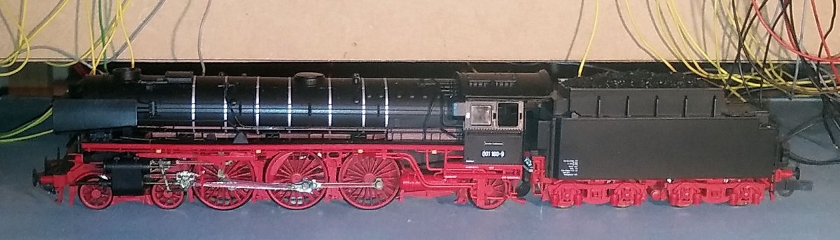

Zo nu en dan moet ik weer even bedenken waar ik het allemaal ook al weer voor doe, namelijk treintjes rijden. Zo zou ik deze dame dolgraag eens de beentjes willen laten strekken:
Een 01NK, nog om te katten naar 01 104 van Hannover Hgbf

Die 3 kaarten moeten er nog makkelijk in kunnen. Maar je verliest veel ruimte door een chaotische opstelling van de kroonsteenstrips en door de draden die kriskras door de ruimte lopen. Je kan beter streven naar een opstelling die lijkt op een stratenplan. De strips en de printkaarten stellen dan de huizenblokken voor en daartussen laat je de straten vrij waar de draden doorheen lopen. Een voorbeeld heb ik laten zien in het bouwdraadje van mijn nieuwe tentoonstellingsbaantje. Ter inspiratie hier die foto nog een keer:

Ja, kijk, zo moet het.
Maar dat zou inhouden dat ik de hele zooi weer moet ombatterijen, en ik wéét dat ik dat eigenlijk zou moeten doen, maar dat wil ik nu even nog niet doen. Dat is een mooi winterklusje, de hele kast demonteren en goed inrichten.
De chaos (want dat is het gewoon) is een gevolg van... euh, ja, van wat? Toen ik die kast bouwde had ik bijvoorbeeld helemaal nog niet bedacht dat er ook bezetmelders in moesten. Op dat idee om überhaupt bezetmelders te gaan gebruiken kwam ik pas later. En toen ging ik er nog van uit dat ik voor het Sbf een apart mengpaneel zou bouwen, en toen werden die twee toch geïntegreerd, en ja, toen...
Welbedankt voor je foto, ik moet zeggen, er gaat een inspirerende werking van uit. Althans, voor mij wel. Top!

Wat een superfoto van die 01 104.
Met al even super kachel.

Vraagje : waarom gebruik je niet soldeerstrips i.p.v. kroonstenen ? Dat lijkt mij stabiler en simpeler. Om een draadje goed in zo'n kroonsteen te krijgen moet je hem toch eerst solderen.
En als je dan een soldeerstrip zou gebruiken, waarom niet gewoon een stukje baantjesprint ? scheelt veel ruimte t.o.v. je kroonstenen.

De foto heb ik
hier
vandaan, Michael. Qua info niet zo'n heel erg supersite, maar wel erg mooi fotowerk!
De kachel is inderdaad heel erg mooi, als je de Faller-imitaten die bij mijn loods zitten daarmee vergelijkt, dan is dat eigenlijk maar niks. Weinert (uiteraard) heeft veel mooiere in het programma:

Ik weet niet, Sander. Ooit ben ik eens begonnen met die kroonsteentjes, en eigenlijk beviel me dat wel. Vooral ook omdat ik mezelf ken en nog wel eens wat wil toevoegen of veranderen, lijkt het me handiger die kroonsteentjes te gebruiken. Dan hoef ik ook niet steeds die soldeerbout te ontsteken.
Maar wat ik al eerder zei, ooit wil ik die kast wel eens gaan herinrichten, en over de keus kroonstrips of een alternatief zal ik zeker gaan nadenken.

@Sander:
Soldeerstrips zijn duurder dan kroonsteenstrips. Raar maar waar.
Ik gebruik ook wel stukjes baantjesprint als soldeerstrip. Dat is nog goedkoper.
Het solderen van draadjes voordat ze in een kroonsteen gaan is omstreden, maar ik doe het lekker toch. Nog nooit problemen mee gehad.
Voordeel van kroonstenen is dat je makkelijk een draad los kan maken.

Over die baantjesprint als soldeerstrip gebruiken: mijn ervaring is dat die koperbanen niet altijd even onlosmakelijk met de ondergrond zijn verbonden. Met name als je ze te lang verhit en/of (tegelijkertijd) mechanisch te zwaar belast, willen ze nog wel eens loslaten.
Maar dat ligt natuurlijk aan mezelf, en doe ik iets verkeerd. Gewoon niet te lang heet maken en niet te hard aan trekken.

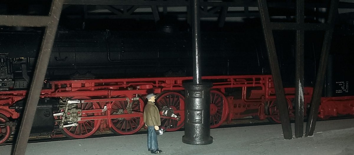

Zo'n kachel was puur om de boel daarbinnen wat te verwarmen? Dan lijkt 'ie me wat raar zo midden in de ruimte te staan. Of staat er naast elke lok zo'n kachel om daar ter plekke wat stralingswarmte te hebben?

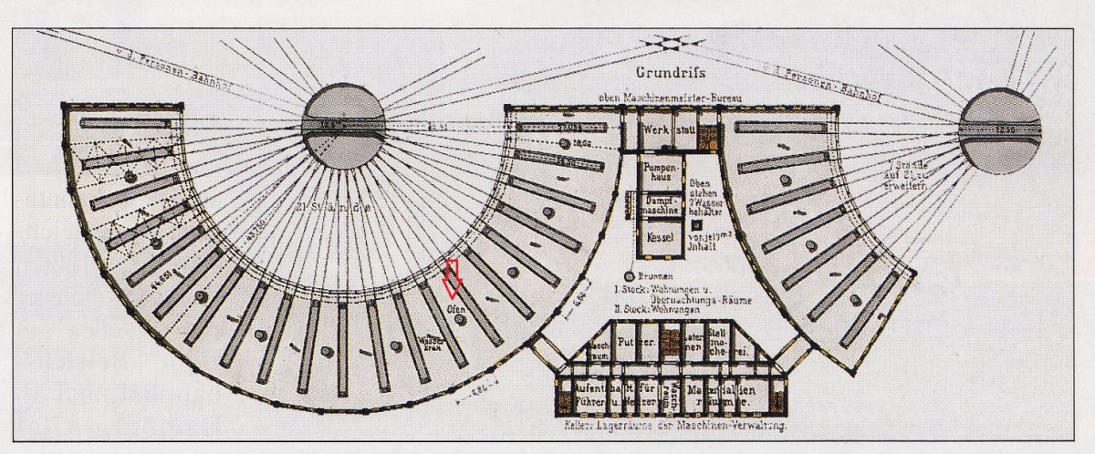

In kleinere loodsen voldeed vaak zo'n kachel wel. Maar ook in grotere loodsen werden ze wel gebruikt, hoewel ze even vaak ook wel vervangen werden door meer cv-achtige installaties. Toch kwam onderstaande situatie nog relatief vaak voor:
Je ziet dat er om de andere lokstand een kachel staat.
De illustratie komt uit de EK-Spezial 34.

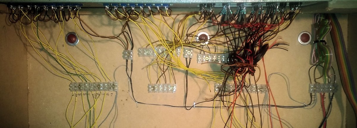

Nog meer draad, en nog meer kroonsteentjes. Als 't niet om te janken was, zou ik me doodschamen om dit te laten zien.
En toch, er zit wel logica in. Nog wel.
En daarbij, ik kàn 't wel, kijk maar eens hoe weldadig rustig het een verdieping lager is:
