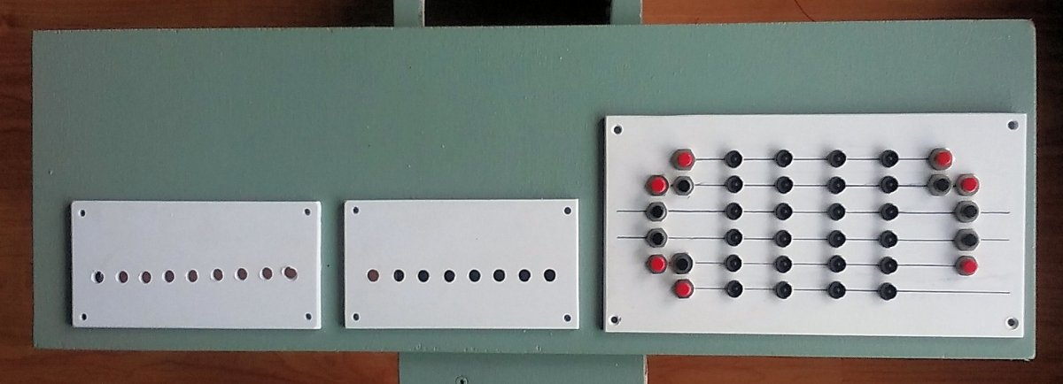

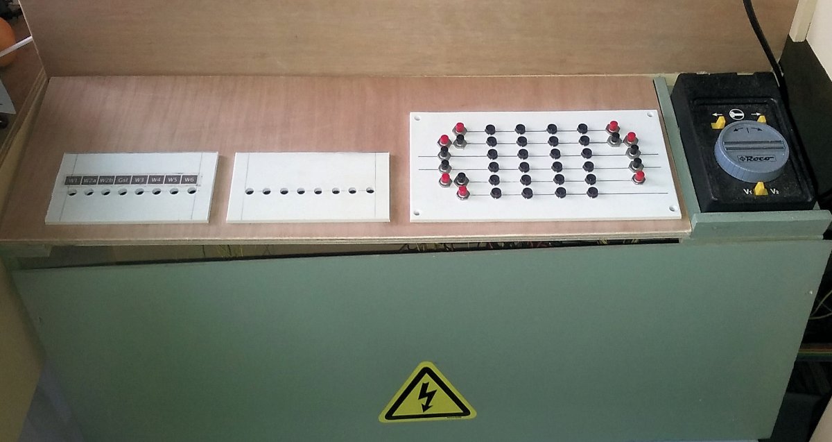

Mooie knopjes, maar wat doen ze? :) Ik heb wat zitten te kijken bij het schaduwstationpaneel, maar voor m'n gevoel zijn er wat weinig knopjes als je rood/zwart ziet als krom/rechtdoor van wissels, bijvoorbeeld. En per spoor heb je een viertal zwarte knopjes en dan kom ik er al helemaal niet uit. Volgens mij had je twee secties per spoor ofzo? Maar je reed ook digitaal, dus stroomloze stukken zal het ook niet zijn? Ik heb geen ontkoppelrails gezien? Enz.
Dus... mijn fantasie schiet tekort, dus ik vraag bij deze maar hoe het zit. Andermans kleurkeuze, knopjeskeuze en vooral logica wordt door mij altijd met graagte gelezen omdat het me helpt met m'n eigen kleur/knopjes/plaatsingskeuzes. Vandaar.
Reinout
  • Berichten: 15452
« Reactie #10156 Gepost op: 22 May 2016, 23:02:16 »

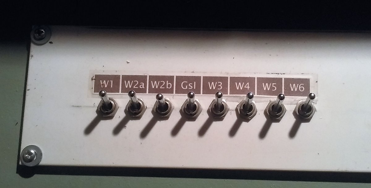

Wat doen ze... nou, het lijkt meer dan het is. Een korte handleiding voor de potentiële seinhuiswachters van Lümmeln:
De eerste set schakelaars dient voor het stellen van de wissels in de oostelijke stationskop. Met behulp van het sporenplan verklaart dit zichzelf wel:
De tweede set is voor de wissels van het Bw. In feite hetzelfde principe, maar ik heb er nog geen benummering bij en dus heeft een plattegrondje ook niet veel zin:

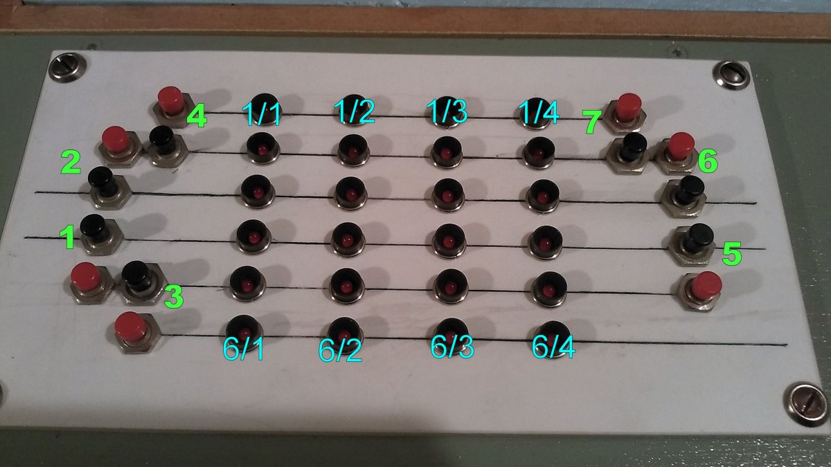

Dan het Sbf. De wissels worden geschakeld met telkens één paar knoppen, een zwarte (inderdaad, voor rechtdoor) en een rode (voor krom). Deze paren zijn genummerd 1 t/m 7.
Tussen de twee groepen wisselschakelaars bevinden zich de indicatie-leds van de bezetmelding.
Elk spoor van de zes sporen is opgedeeld in vier secties (stopsectie, 2 x tussensectie, stopsectie). De secties zijn - in het plaatje - telkens genummerd als x/1, x/2, x/3 en x/4, waarbij x staat voor het spoornummer.
Ontkoppelrails zijn er niet.
Misschien lijkt het allemaal nogal ingewikkeld, maar (even afgezien van het Sbf) het idee is hetzelfde als in een mechanisch Stellwerk. Als je het zo bekijkt lijken, wat dat betreft, Lümmeln en Kelberg meer op elkaar dan je op het eerste gezicht zou zeggen.
Succes met de studie  :P ;D

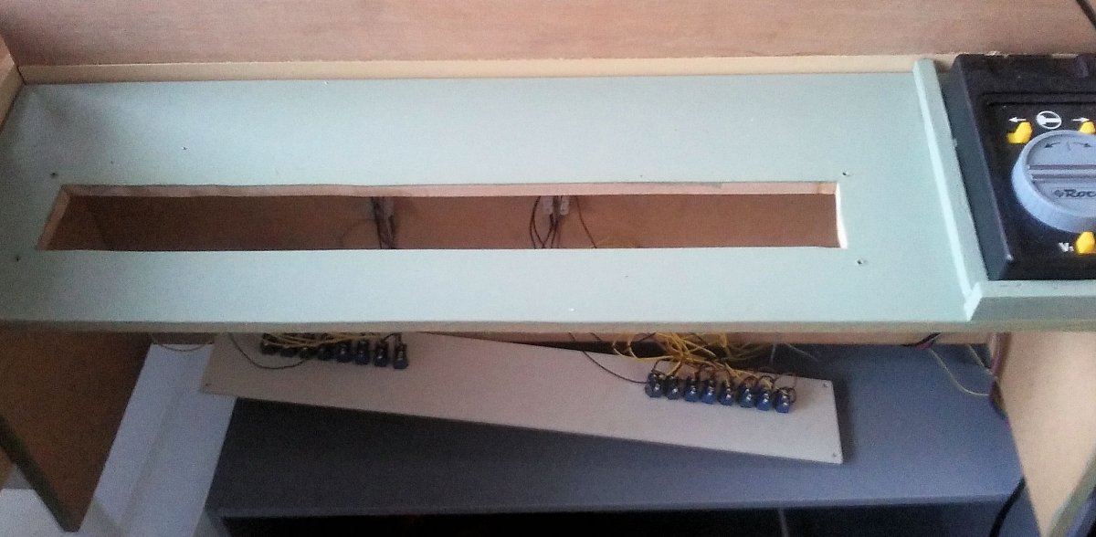

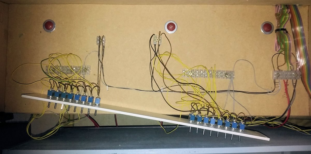

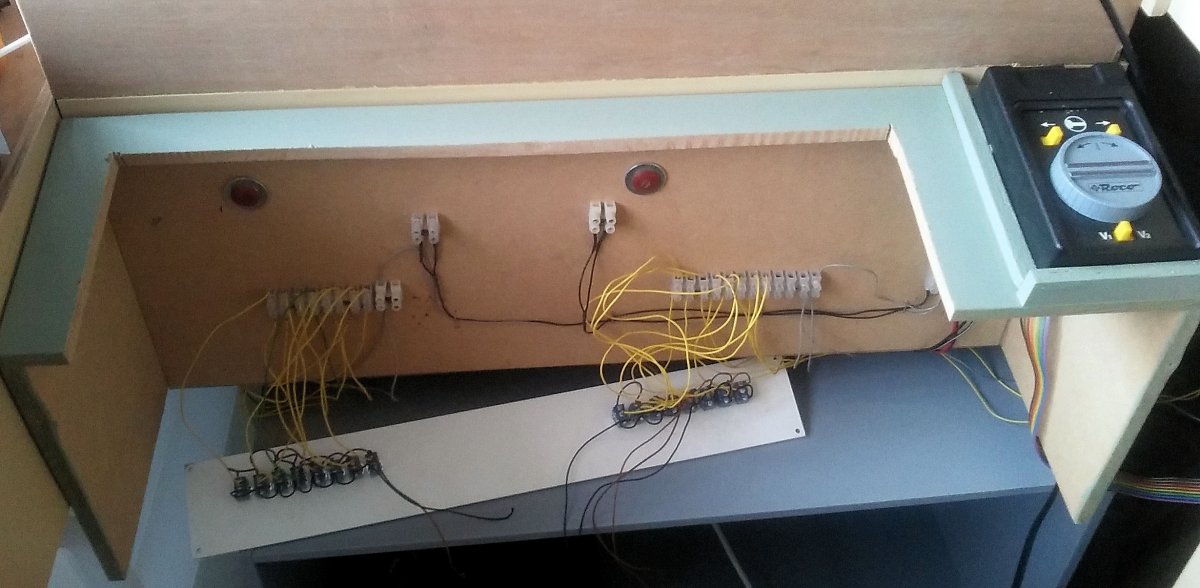

Eerder schreef ik al dat de nieuw ontstane situatie niet naar m'n zin was. Na wat prakkezeren en meten was de kogel al gauw door de kerkt: slopen die hap.
Wat hanteren met de duimstok leverde al gauw het inzicht op dat er voor alle paneeltjes ruimte zat aanwezig is in de bestaande paneelkast:
De twee reeds voorhanden reeksen knoppen zitten op één paneel, met riant veel ruimte om eventueel schakelaars bij te kunnen plaatsen. Door van dat ene paneel twee kleinere panelen te maken, wordt een hoop ruimte gewonnen, die weer benut kan worden voor het Sbf-paneel. Alleen correspondeert het gat in het aanwezige bovenblad niet met de nieuwe plannen:

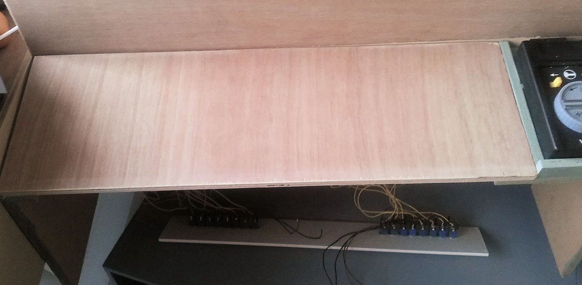

In eerste instantie was ik voornemens het gehele blad te verwijderen en te vervangen door een nieuw, maar ik bedacht dat het plaatsen van het nieuwe blad op het oude ook een mogelijkheid was, wat weer als voordeel had dat de draaischijfschakelaar zou kunnen blijven zitten waar die zit. Dus: de zaag erin:

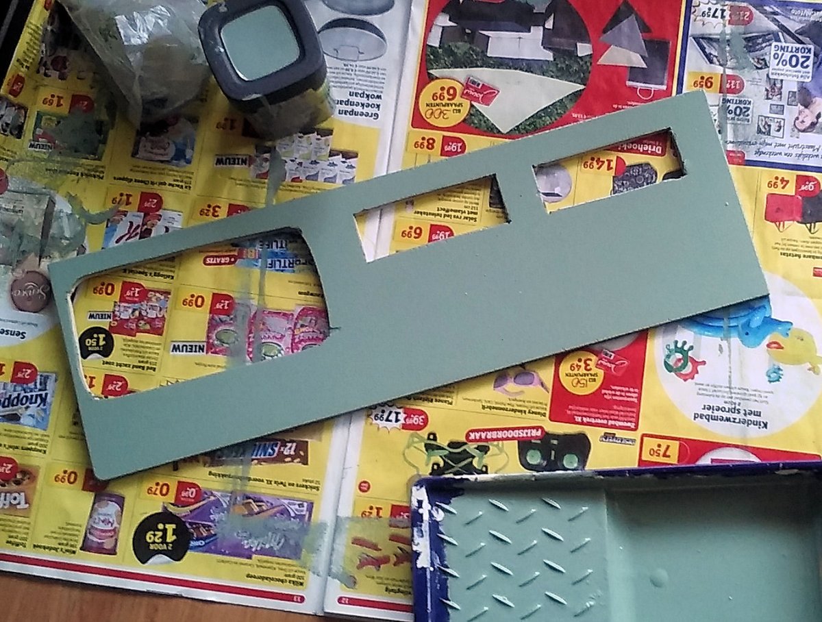

Vervolgens een nieuw blad vervaardigen:
En daarmee liggen alle mogelijkheden weer open.  :D
« Laatst bewerkt op: 23 May 2016, 11:39:19 door 44. Reden: een regel niks verwijderd. »

Ah! De zes maal vier drukknopjes die me onduidelijk waren blijken vermomde ledjes te zijn! Kijk, dat verklaart een boel :)

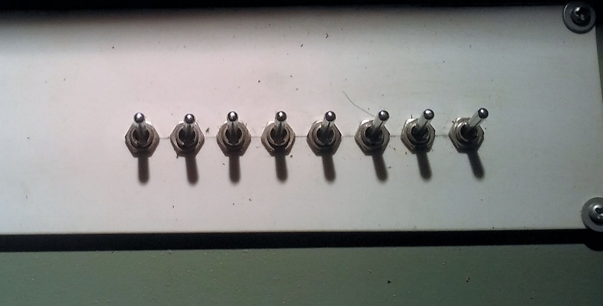

Enfin, gaten gemaakt in het nieuwe bovenblad en eens op z'n plek gelegd:
Goedgekeurd. Lik verf erop:
Tja... en dan is het natuurlijk een beetje zonde om allerlei verschillende schroeven en zo te gaan gebruiken, dus morgen eerst maar weer eens op jacht. Je moet wat voor je hobby overhebben, nietwaar?

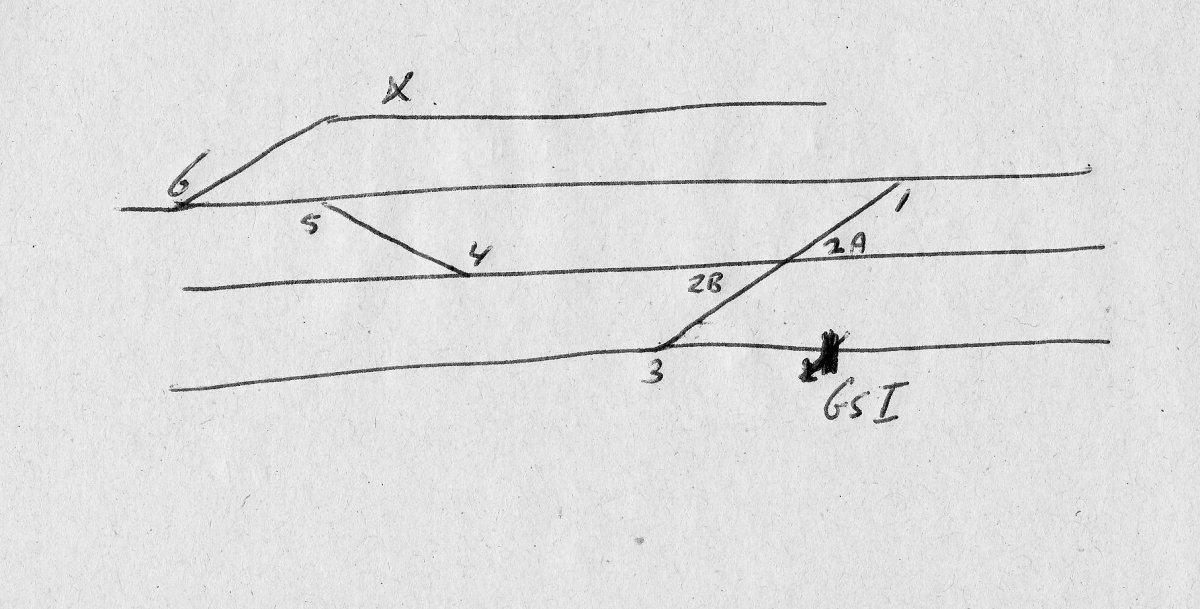

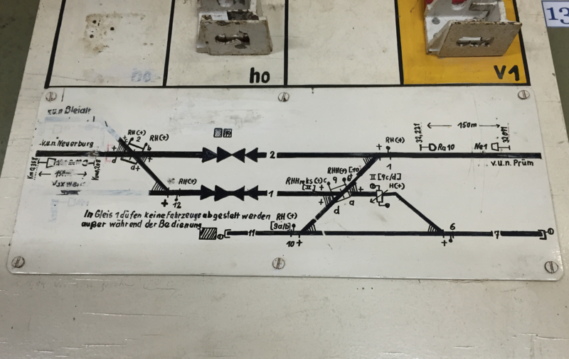

Als er om semi-professionele sporenplannen gevraagd wordt, pas dan op waar je om vraagt. Laten we bijvoorbeeld eens kijken naar een echt origineel professioneel sporenplan, namenlijk dat van Pronsfeld (Eifel):
Met de hand getekend, deels doorgekrast en je ziet de tipp-ex zitten van de inmiddels opgeheven zijtakken naar Bleialf en Waxweiler.
Oh, wacht, semi-professioneel betekent in dit geval natuurlijk dat het veel netter wordt dan het echte werk, zeker? :D
Zelf ben ik van plan op A4 met een dikke stift zoiets als bovenstaande te produceren (maar dan netjes). Foto ervan maken en klein afdrukken voor het officiële sporenplan bij m'n hendels. Dat verkleinen lijkt me een handige truc om met weinig moeite iets nets te krijgen.

Zeker. In ieder seinhuis waar ik ooit een kijkje heb mogen nemen (al waren dat er nu ook weer niet zo heel veel) was, soms niet zo heel erg prominent in beeld, soms ook wel, een plattegrond aanwezig. Bij modernere seinhuizen (zoals destijds dat van Nürnberg Rbf) was die plattegrond onderdeel van het "schakeltableau", bij de Stellwerke met de mechanische Hebelbänke ed hing er een plattegrond aan de muur. Een beetje seinhuiswachter kan het zonder plattegrond wel af, en ik merk bij mezelf ook wel, als ik m'n trein een bepaalde route wil laten nemen, dat ik niet of nauwelijks nog kijk naar de nummertjes bij de schakelaar, laat staan op een plattegrond (die eigenlijk al een soort van voor m'n neus ligt, een driedimensionale in 1 : 87).
Maar, en daar geef ik je groot gelijk, in een beetje seinhuis hoort een plattegrond te hangen. Boven het mengpaneel is er nog wel plek voor, dat zou het wel af maken.  :laugh:

Ik heb nog ergens een kopie van de plattegrond van m'n Heimatbahnhof liggen, afkomstig uit één van de beide Stellwerke. Ook zo betypexed, hertekend en bevlekt.
Hmm...gehavend, gewijzigd en bekrast. Hoe authentiek wil je het hebben? Ik geloof dat ik daar maar voor ga, in plaats van zo'n net, steriel en schoon semi-professioneel etalage-exemplaar.  ;D 8)

Dingen op maat gemaakt en gaatje bijgeboord, dat was ik vergeten...
En nog een lik verf.
