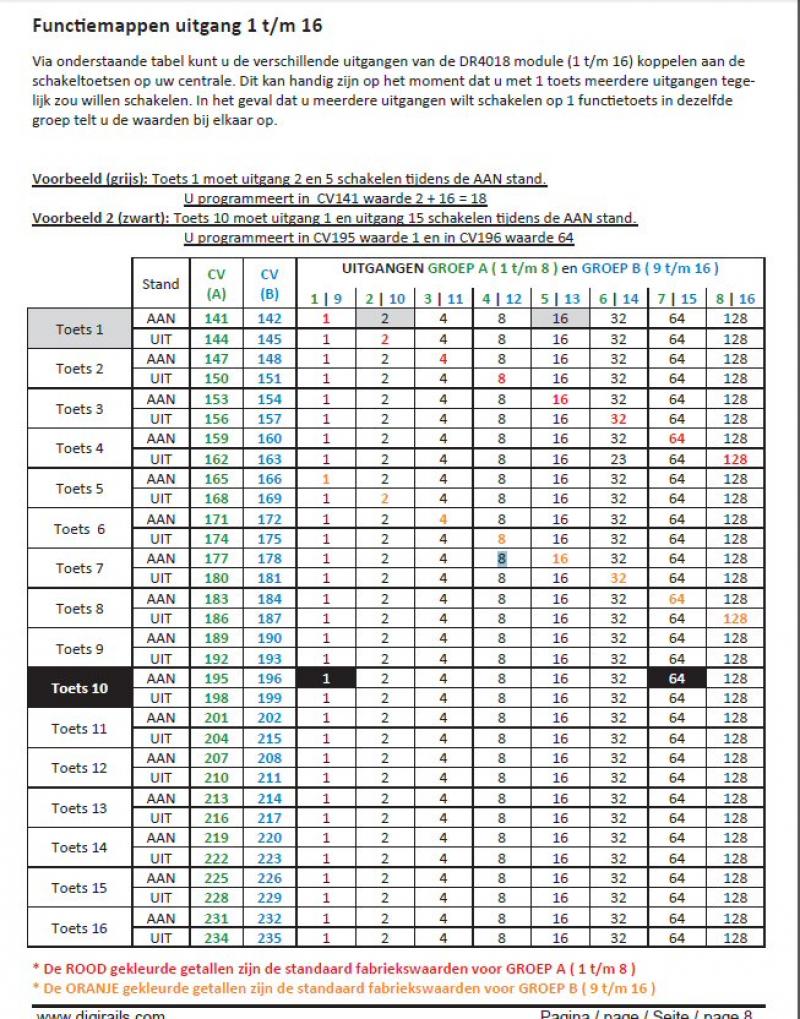

ik wil eigenlijk dmv functie mapping met een commando van de IB zowel adres 84 als 88 bedienen (dus overwegbomen en knipperende andreaskruis).
Wie geeft me advies of hulp?
grtz
Nico
Misschien heb ik het helemaal fout, ik ken de 4018 verder niet, maar als ik je goed begrijp dan moet je denk ik naar pagina 8 van de handleiding kijken.
http://www.digikeijs.nl/files/index/download/id/1394238714/
Je moet dan CV 159 in stellen op: 8 (out 4) + 128 (out 8 ) dus 136.

Dit is pagina 8 uit de handleiding van de DR4018.
Als ik nu (DCC) adres 84 gelijk wil laten aan - en uit gaan met adres 88 dan denk ik het volgende, maar corrigeer mijn gedachtengang alsjeblieft:
Adres 84 is Toets 7-aan en Toets 8-uit. Dit zou CV 8 opleveren. Omdat ik deze wil combineren met Adres 88 (toets 15-aan) moet ik daar 64 bij op tellen.
Dus ik zou zeggen CV 177: 8+64=72 en CV 186: 8+64=72. Klopt deze redenering? En wat dan met "uitschakelen" van die adressen?
Nico
