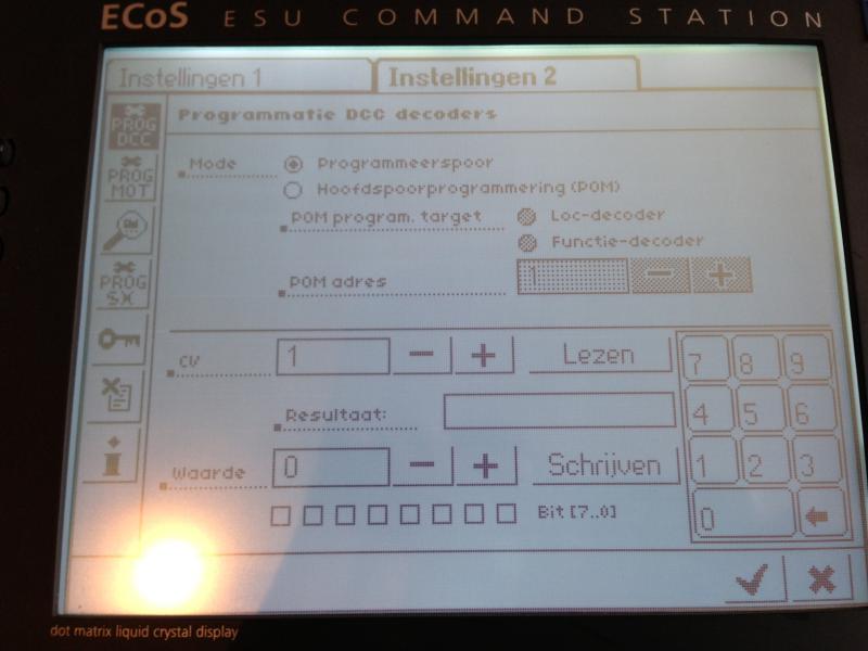

Hallo Karst,
Dan ga ik de boel weer even omgooien naar POM. Moet ik dan per se een externe voeding gebruiken?
Zo ziet het programmeerscherm van de ECoS eruit:
Gr,
Johan

« Reactie #152 Gepost op: 17 March 2013, 13:03:54 »
Ok...
Dat maakt denk ik veel duidelijk...
Mode: Hoofdspoor
      POM target:  Loc-decoder
      POM adres: 9999
CV:       Die je wilt ( ik denk 47 )
Waarde: Die je wilt ( ik denk 7 voor vier NS seinen )
Drukken op 'Schrijven'
Voor POM maakt externe of baanvoeding niet uit. Indien externe, moet die natuurlijk wel aan staan ;)
Grtzz,
Karst

Re:programmeren digirails dr4018 en 4010
« Reactie #153 Gepost op: 17 March 2013, 13:12:04 »
Hallo Karst,
Ook dit werkt  niet.. Het lampje gaat weer uit en als ik op schrijven druk blijft die een foutmelding geven :'(
Gr,
Johan
« Reactie #154 Gepost op: 17 March 2013, 13:21:09 »
Die foutmelding op zich is vreemd.... De Ecos heeft namelijk geen enkele mogelijkheid om POM programmeren te checken... Hetzij dan dattie verwacht dat er een 'ack' via RailCom terug komt... en dat doet kan de DR40xx niet....
Maar het blijft puzzelen waarom het lampje uitgaat. De enige mogelijkheid is dus, dat er een Wisselcommando gestuurd wordt, zonder dat jij het weet/merkt...
