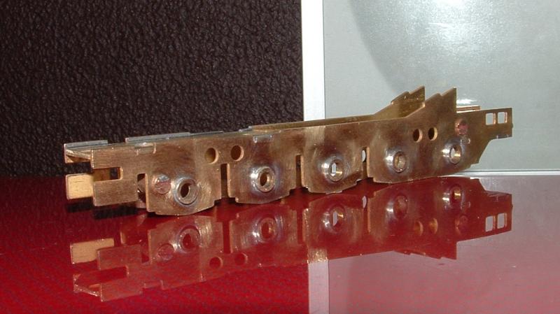

Het kan allemaal prima op alleen gevoel en gezicht, zeker als je de basis principes goed toepast en/of veel ervaring hebt. Alleen zorgen deze tools ervoor dat je gevoel en gezicht ondersteund wordt. Het is a.h.w. een soort muziekinstrument, terwijl je ook met zingen en fluiten muziek kunt maken.
Het is echt niet zo, dat de tool het werk van je overneemt en je zo maar wat kan aanrommelen. Het blijft nog steeds hetzelfde gegeven dat Murphy overal op de loer ligt en dat je dus continu de onderdelen in je kit moet checken, om te voorkomen dat je eerst de fout in gaat, en je je daarna ergert, zodat je het gaat corrigeren omdat het niet naar je zin is.
In het geval van de 5000 van Tom kwamen we er gisteren achter dat er, ehhh, laten we het flinke toleranties noemen, in de kit zaten. Zonder de tool is dat veel moeilijker vast te stellen. Nu konden we direct een strijdplan opstellen zonder 100% te hoeven slopen - alleen de lagers van de buitenste 4 assen moesten eruit - en gelukkig heeft dat goed uitgepakt.
Ton, voor normaal gebruik adviseert Avonside (= trouwens Eileen's Emporium), om eerst met de korte pennen de lagers in beide chassisplaten te solderen en pas daarna m.b.v. de spacers het chassis samen te stellen. Dan gaan je toleranties weer een stuk omlaag. De lange pennen, die we nu moesten gebruiken, kun je nu eenmaal makkelijker een stukje heen en weer bewegen als er kracht op komt.
De rivettingtool is van GW models, die maakt ook een kwarteringstool voor o.a. Alan Gibson wielen. Normaal geproken zit daarmee binnen een minuut je AG-asje foolproof - voor zover dat bij kitbouwen mogelijk is
- gekwarterd op je lok. De prijzen van GW zijn zeer redelijk te noemen.

Ben ook benieuwd naar dat artikel! En idd, de jig helpt je goed op weg, maar het is en blijft vooral zelf nauwkeurig werken. Anyway, het is nu smooth like a baby ass
Dat van die korte pennen snap ik idd
. Ook snap ik nu waarvoor die andere plaatjes op de jig zijn, die zijn om de frameplaten kaarsrecht in te spannen en zodoende de lagers te bevestigen (zag het aan het plaatje). Daarom snap ik nu ook waarom je de frameplaten onafhankelijk van elkaar kan voorzien van aslagers en ze daarna aan elkaar kan solderen en dat het dan toch allemaal recht en haaks is. Vind de tool steeds mooier worden.
@ Ivo,
Ja, die prijzen had ik ook gezien. Allebei hebben ze jigs met 5 assen, alleen zijn die gewoon duurder. Die Superpro heb je zelfs nog een upgradeset voor van rond de 50 euro, dus zou je alles er op en er aan willen dan zit je zo op 400 euro. Maar goed, 1 malige aanschaf. Hoe dan ook, ik ben blij dat ik van die van Leen gebruik kon maken en was eigenlijk vanaf het begin al verkocht. Nu nog even sponsoren zien te vinden
@ Rick
Dat artikel is altijd welkom! Wat betreft compenseren, tsja, fabrieksmodellen hebben dat ook niet, daar is alles (behalve de zijdelings beweging) star gemonteerd en de rijeigenschappen zijn vaak prima. Maar goed, het kan natuurlijk altijd mooier en compensatie of afvering is natuurlijk best mooi. Desalniettemin ben ik tevreden zoals het nu is en denk ik dat zelfs als de baan wat hobbelig is de rijeigenschappen nog steeds prima zijn. De test zal het uitwijzen

Wel het chassis schoongemaakt, al het overtollige soldeertin verwijderd en nu is het een keurig ding.
Deze week komt het remwerk er onder en misschien ook al het eerste gedeelte van de cilinders. Daarna wordt het pas echt moeilijk, want dan moet de schuifbeweging in elkaar gezet worden...
