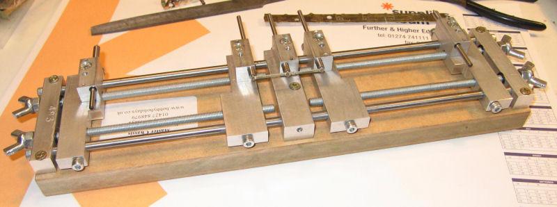

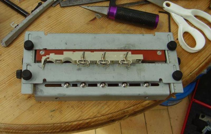

Anyway, vandaag nog maar een keer bij Leen geweest om het chassis eens met een andere jig opnieuw in elkaar te zetten, althans, de lagers opnieuw te positioneren. Het chassis zit al ongeveer een maand in elkaar, maar het was toch niet helemaal naar mijn tevredenheid. Het probleem zat 'm in de tool die de vorige keer gebruikt was, waarvan er maar 3 van de 5 assen gebruikt konden worden. Dit is de jig van Hobby Holidays:
Bron: Hobby Holidays
Doordat er van de jig maar drie assen gebruikt konden worden, maar de loc er 5 heeft ontstonden er afwijkingen, ondanks het zeer nauwkeurig bouwen. Dat lag overigens niet alleen aan de jig, maar ook aan de kit. Je kan merken dat het een oude kit is, die nog wel wat nabewerking behoeft en die soms ook wat onnauwkeurigheden bevat. Om dit op te lossen moest het gewoon opnieuw gebeuren en gellukig heeft Leen ook nog een andere jig, waar ook 5 assen op zitten en die we nu eens gingen gebruiken. Dit is de Chassis2 Superpro van Avonside:
Bron: http://scalerail.phpbbhosts.co.uk/viewtopic.php?f=8&t=778
Het zijn 2 verschillende apparaten, maar ze dienen hetzelfde doel, namelijk het snel en eenvoudig bouwen van een chassis wat met alle wielen op de grond staat, zonder enige vorm van compensatie of vering of wat dan ook. Het gebruik van zo'n jig maakt het goed recht en haaks bouwen van een chassis, wat zonder dit soort tools praktisch onmogelijk is, een makkkelijk(ker) gebeuren. Als het hier goed op zit en de tool goed is, dan weet je zeker dat je loc soepel zal lopen.
Nu ik ze allebei gebruikt heb, heb ik toch een lichte voorkeur voor de Master Chassis. Ondanks dat het spul gemonteerd is op MDF zitten naar mijn idee de assen beter vergrendeld, terwijl er bij de Chassis2 nog wel een hele kleine speling mogelijk is. Wel heeft de Chassis2 weer andere voordelen die de Master Chassis niet heeft, zoals een klem om het werkstuk vast te zetten, een liniaal in het stalen frame om hem zowel van boven naar onder als van links naar rechts uit te lijnen. Ik moet zeggen dat ik dat nog niet gebruikt heb, maar het is een bijzonder interessante optie (die ik eigenlijk nu ik het nog eens nalees en zo zie pas begrijp). Oke, ik ben om, het Chassis2 bied je de mogelijkheid om een absoluut goed uitgelijnd werkstuk te bouwen, waar het chassis altijd haaks is. Helaas ligt het nog buiten mijn budget, maar het is fijn om zo bij Leen eens te mogen leren omgaan met die dingen.
Goed, terug naar de kit. De drijfstangen waren niet exact gelijk, het scheelde namelijk op 1 of 2 punten een 10e van een milimeter. Dat leverde een probleem op met het bouwen van het chassis, omdat het hart van de aslagers dezelfde hartafstand heeft als het hart van de gaatjes in de drijfstangen. Als dat dan 2 verschillende lengtes zijn met de gaatjes net op andere afstanden, dan kan je nooit een goed uitgelijnd chassis bouwen. Uiteindelijk is 1 drijfstang het uitgangspunt geworden van waaruit de rest van het chassis is opgebouwd.
Waarom zijn die 10en van milimeters nu zo belangrijk? Als de assen opongelijke afstanden zitten ten opzichte van de drijfstangen, krijgt het de kans om te wringen en het zal de loop van de loc beïnvloeden. Zo zal de motor meer kracht moeten leveren om de wielen rond te krijgen, maar krijgen de tandwielen het ook zwaar te verduren. In het uiterste geval slaan de wielen vast en draait de hele boel de soep in. Daarom alles maar eens opnieuw bekeken.
Ik moet zeggen, er is flink wat ruimwerk in het frame aan te pas gekomen, omdat alle aslagers geherpositioneerd moesten worden, behalve die in het midden. Na een uurtje ruimen en een blaar net op een rotplek verder, kon het chassis weer goed in elkaar gezet worden. Deze keer echt de tijd ervoor genomen en alles zo goed mogelijk gemonteerd.
Want, wat was nu het probleem, de voorste wielen raakten de grond niet en dat betekende minder trekkracht en een loc die heen en weer kon "wip-wappen". Overigens liep het geheel gewoon goed hoor, maar niet perfect. Moet je net mij hebben. Dus nu alles overnieuw gedaan en het zit prima in elkaar. Alles loopt nu goed, alle wielen staan op de rails en het geheel loopt ongelofelijk soepel, je kan hem gewoon voortblazen (met 5 gekoppelde assen, woohoo!). Daarnaast verbeterd dit de stroomafname en natuurlijk niet te vergeten de trekkracht.
Nou, dit is achter de rug, op naar de volgende uitdaging, namelijk alles zo goed mogelijk aanbrengen (zoals het remwerk, leidingen etc. Zal z.s.m. een plaatje van het gebouwde chassis, deel 1, hier plaatsen.

Was heel verschillend, de gaten zaten soms te hoog of te laag, andere weer teveel naar links of naar rechts. Heb echt alle gaten opgeruimd en flink ook, waarna de aslagers alle kanten op konden. Door die jig liggen ze dan echter keurig in lijn en is alles nu kaarsrecht. Tsja, je merkt dat het oud is en de kwaliteitscontrole bij DJH gewoon anders was dan nu. Maar met zo jig geen probleem, het kost alleen wat meer moeite.
Tsja, die 4300, ik zou bijna zeggen, buigen is nergens voor nodig want ook daar kan een fantastisch rijdend model van gemaakt worden. Wel zou ik zeggen, bouw dat chassis opnieuw, maar daarna ben je wel van die ellende af (Wat Leen zei vanmiddag, het chassis zou bij mij wel voldaan hebben, maar het ergerde mij als een zwerende vinger, d.w.z. het is dan toch latent aanwezig. Nu is het opgelost en kan ik gewoon lekker mijn aandacht ergens anders op richten.).
Trouwens, zelfmaken duurt echt wel langer dan met zo'n tool aan de slag gaan. Kost je even wat werk om het chassis te verbeteren, maar daarna loopt het net zo soepel als een goed fabrieksmodel. Echt, het is een aanrader!
Hoewel ik al aardig wat loks in elkaar heb gezet met ook een soort MDF jig welke vooral een optisch hulpmiddel is, zoals beschreven in de boeken van Iain Rice, ben ik ook wel geïnteresseerd in zo'n jig. Maar dat is even schrikken. Deze Chassis2 Superpro kost maar liefst 260 pond en daar komen dan nog 30 pond verzendkosten bij. Toch nog maar even over nadenken.
Die van Hobby Holidays is ook altijd nog 165 pond, maar dan geschikt voor maximaal 3 assen (is voor de meeste NS loks natuurlijk voldoende).
