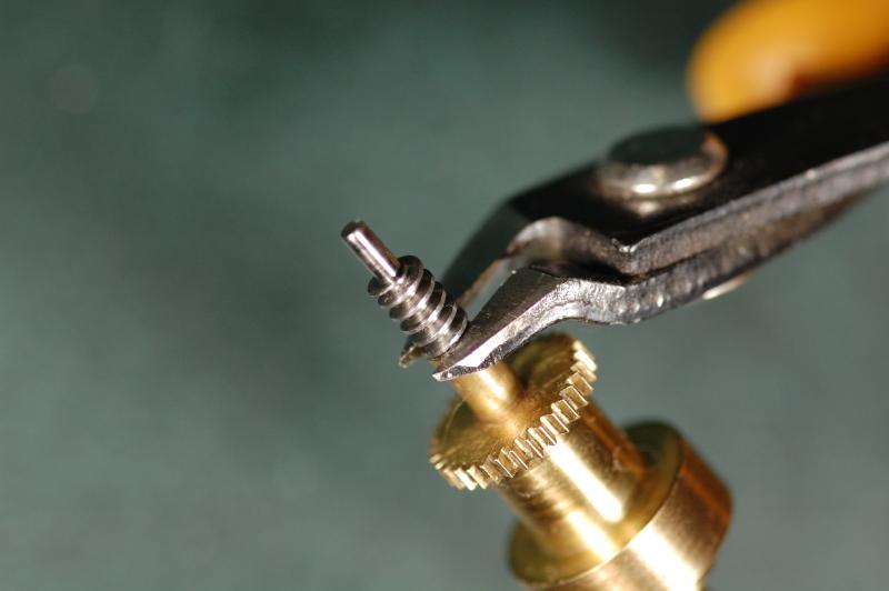

Ik had het dus over afhalen van delen, die al op een as gemonteerd zijn met Loctite (603), zoals wormen, bussen en het vliegwiel.
Het is nogal een lang verhaal geworden en lange stukken tekst worden niet of slecht gelezen.
Daarom een foto van wat ik bedoel.
Ik knip geen as door, maar ik zet de zijknipper op het scheidingsvlak tussen de 2 delen, druk de tang er een beetje in, vasthouden en dan voorzichtig wrikken. Ik heb het nog niet meegemaakt dat de delen er niet afkwamen.
Schuine knipvlakken van de tang zet ik tegen makkelijk te vervangen delen, zoals tussenbussen.
Wrikken dus. Duidelijk?
Mvrgr. Wim M

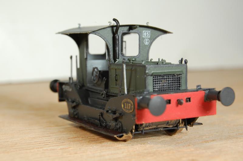

Op verzoek van mij gaat Wim een Oersik bouwen met het nummer 117
Dit is de laatste bij NS in dienst zijnde oerik.
Enkel is het probleem dat Wim geen Schwarzkopf fabr.plaatjes heeft.
Werps heb ik inmiddels gemaild maar .....nog geen reactie.
Kan iemand mij misschien helpen aan Schwarzkopf fabr.plaatjes?

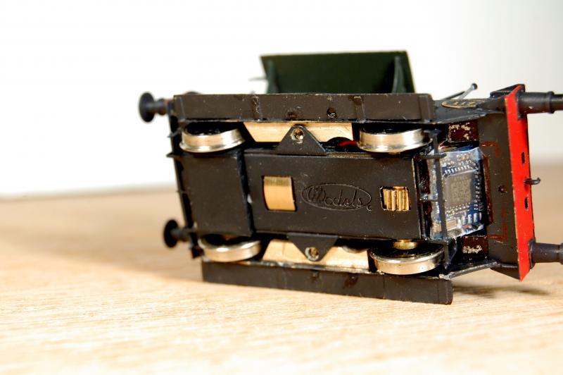

Laatst kreeg ik de opmerking dat eerst de decoder-inbouw problemen opgelost moesten worden, voordat aankoop van een M.M. Oersik overwogen zou worden. Ik protesteren dat niet decoder-inbouw, maar dat sommige decoder fabricaten zelf het probleem waren.
Omdat te bewijzen hierbij foto's van inbouw van
ESU LokPilot micro Decoder V4.0
in een M.M. Oersik die wel goed is geslaagd.
Hij gaat er zelfs gemakkelijk in, vind ik, zonder al te veel ingrijpende aanpassingen.
Als je goed kijkt kun je de decoder net zien, onder de bufferbalk, juist boven het remwerk. Het valt niet op.
Hij zit daar best wel netjes op zijn plek, met zijn beschermhoes aan de aandrijfeenheid bevestigd.
Ik neem hem Zaterdag mee om hem te laten zien.
Voor degenen die decoder-inbouw info willen voor hun eigen Oersik wordt nog een bouwbeschrijving blad gemaakt.
Komt er aan.
