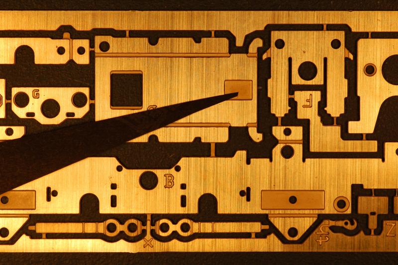

Hallo Oersikfans,
Berichtje voor zelfbouwers die een set na Oct. 2012 hebben afgenomen.
Er is een vervelend foutje in de etsplaat van de aandrijving (0.5mm dik). Dit is in de plaatjes die op 10-10-12 zijn ge-etest (staat op de verpakking)
In de bodemplaat van de aandrijving, waar mijn logo opstaat, is het gat voor het wormwiel van de vooras niet helemaal doorge-etst.
Dit moet helemaal door en door zijn, want het worm(tand)wiel moet door kunnen steken
. Anders sluit de bodemplaat niet goed.
Remedie: doorboren met een 3mm boor van de kant waar het gat half is inge-etst. En dan uitvijlen tot de contouren van dit gat.
Het is lastig, maar niet onoverkomelijk. Sorry voor het ongemak.
Ik zal alle betrokkenen voor zover mogelijk ook nog persoonlijk benaderen. In een volgend berichtje plaats ik een foto van het geval.
Mvrgr Wim M.
WimM
Moderator
Berichten: 726
Re: BNLS Baanbreker - De Oersik NS122 van MesuModellen
Reactie #219 Gepost op:
15 October 2013, 21:58:48 »
Het is de hoogste tijd voor het plaatje, toegezegd in het vorige praatje.
De pijl wijst naar de plaats waar dus een gaatje had moeten zitten.
Wat er gebeurd is weet ik niet precies.
Indien nodig wordt een tekening van de etsplaat soms verbeterd, voordat een nieuwe ets-order uitgaat.
De verbetering zat wel op een andere plaats dan de pijl aanwijst. Pesterijtje van het teken programma. Remedie: zorgen voor een perfect zuiver tekenwerk.
Het aangewezen vlakje moet er dus helemaal uit, voor het tandwiel op de vooras.
Het was me nog niet eerder opgevallen totdat ik zelf weer eens een stel aandrijvingen in elkaar ging zetten.

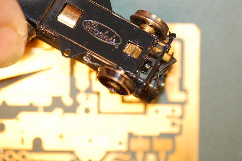

Hierbij nog een plaatje van hetzelfde onderdeel in positie in de loc. Dan kun je zien hoe ver het tandwiel door het gat komt.
Dat brengt me op een oud berichtje over het zelfde onderdeel.
Aan de andere kant van het logo moet een kuiltje worden gevreesd voor het grote tandwiel. Ik kan daar geen kuiltje etsen omdat anders het logo in de lucht komt te hangen. Vandaar. Ik zal dat plaatje ook nog 's opzoeken.
Groeten Wim M

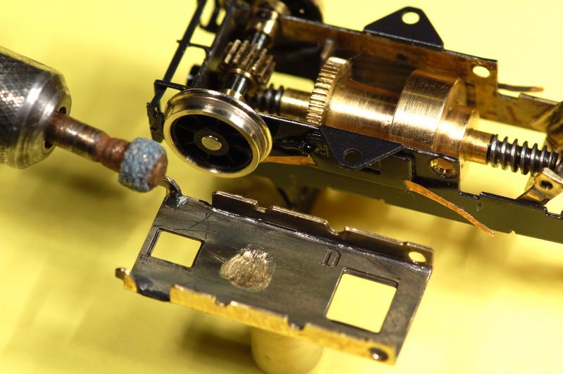

18 October 2013, 19:22:17 »
Hallo, Het plaatje was de foto van het bericht 23-12-2012.
Zo heb je alle bewerkingen van het sluitplaatje bij elkaar.
Nog problemen of obstakels laat het me weten. Wim M.

Goede tip Wim, je ziet na een kwartiertje inlopen waar je moet frezen...
Verklaart misschien het stil vallen bij zeer lage snelheid.

18 October 2013, 23:33:56 »
Nee, ligt al een jaar zo in de la. Moet wel eens gaan rijden dat ding. Ben ook vergeten de binnenkant van de kap "clean" te houden, dus aandrijving past nog niet in de kap. Ff een keertje de dremel erdoor halen.
Maar dat was niet het euvel, er blijft een slinger in het grote tandwiel zitten. As is niet krom, want vliegwiel zie ik niet op en neer gaan.
Kreeg het nog wel iets soepeler door de montagegaatjes van het dekseltje van het subframepje van de kantelas (snappie het nog) iets naar onder uit te vijlen, het zat te strak en verhinderde de as soepel te draaien. Nu kan ik een slinger aan het vliegwiel geven (zonder motor erop) en het draait even.
Ik blijf het toch een mooi stukje engineering vinden van Wim. Ook de kap!
