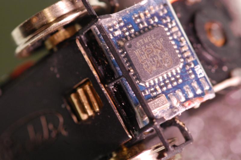

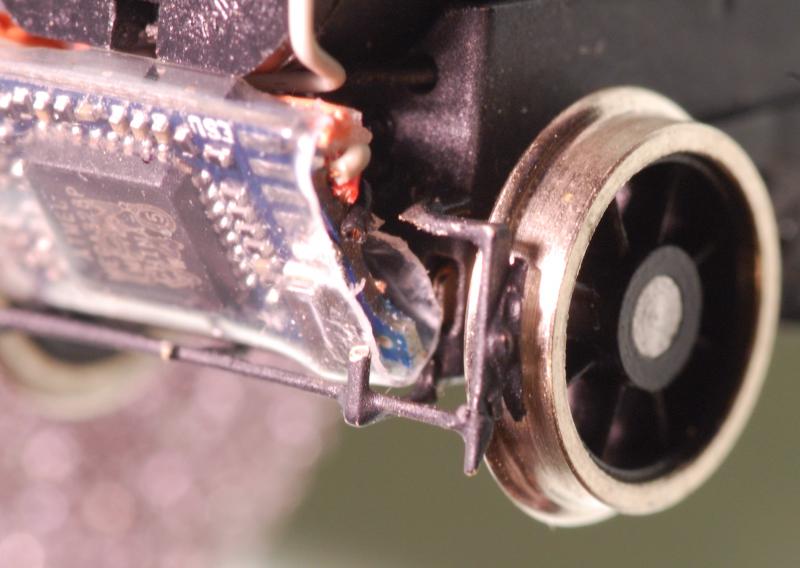

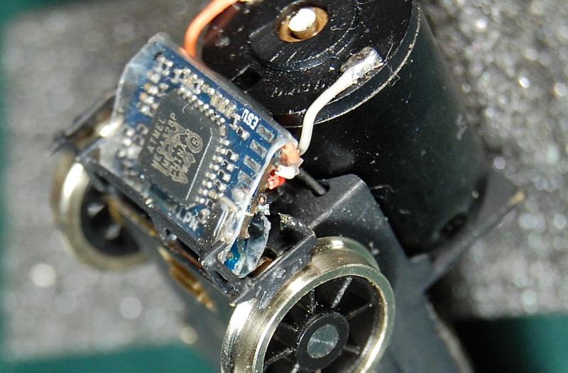

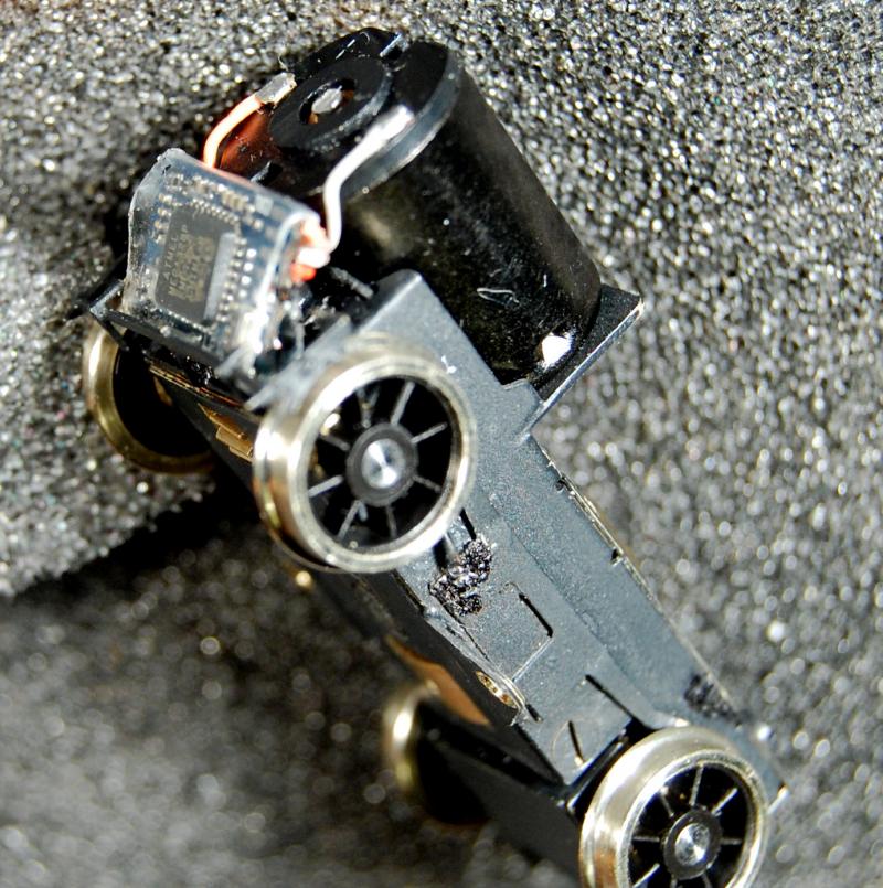

Ik heb nog wat foto's (of wat er voor doorgaat) geschoten van de laatste decoder-inbouw aan de Oersik aandrijving.
De decoder is, zoals al eerder aangegeven is, een Esu locpilot Micro V4 met 6 polige aansluiting, bestel nr. 54684.
De stekker knip je er af (bewaren voor garantie) en ook de 2 draden voor de verlichting (wit en geel) en de massadraad (blauw) tegen de print afknippen.
In de krimpkous rond de decoder snij ik in achterkant een uitsparinkje, ter plaatse van de draden.
De 4 draden (van de motor en de stroomafnemers) vouw ik dan voorzichtig om, via de uitsparing, naar de achterkant van de printplaat, om ze daar, met wat superlijm, vast te zetten tegen de krimpkous om de decoder.
Ik doe dit om te voorkomen dat de draden van de print afbreken. Want het zal je maar gebeuren...
(Hoe weet ie dat nou allemaal? Je mag 1x raden.)
De zenuwen krijg je van die dingen als je die in moet bouwen. Ach ja je bent er mee van de straat....
Om ruimte maken aan de aandrijving knip ik een stukje uit de rem-aanbouw, links en rechts. Zie foto.
De draden naar de stroomafnemers doe ik dan door hun gaatjes. Dan lijm ik met wat superlijm de decoder, aan de onderkant, tegen het aandrijfbakje vast, op zo'n manier dat de bovenkant van de deco. net tegen de motor komt(hier geen lijm). Dan soldeer ik de draadaansluitingen vast.
Waarschuwing
Omdat alles erg klein is zijn de nodige vrije ruimtes ook klein. Dit kan de kans op kortsluiting vergroten.
Bij decoders is sluiting uit de boze!!!!! Controleer daar om alles dubbel op mogelijke sluitingen. Bijvoorbeeld de motor-aansluitingen tegen de motorkap, de stroomafnemers tegen het bakje, de remmen tegen de wielen, enz, enz.
En neem de nodige maatregelen.
Alles ok? Dan proefdraaien, eerst zonder kap, later met.
Succes. Wim M

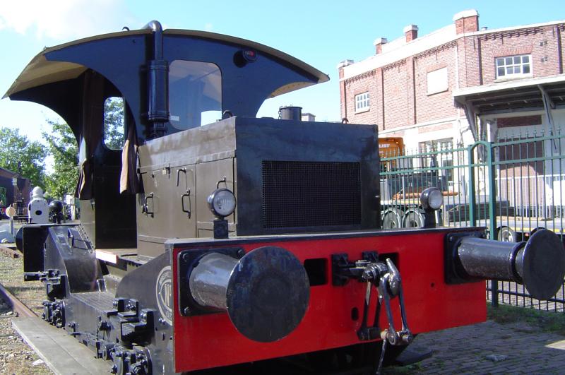

Kwam ik tegen. Oerding uit Haaksbergen.

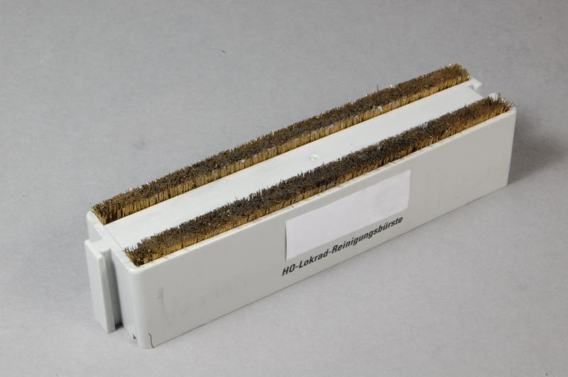

Remedie die goed werkt, tegen de slechte stroomafname, is: de loc vóór het rijden, eventjes op de borstelbank te laten draaien
Deze bedoel ik.
Trix heeft zo'n ding en ik zelf heb hem van Conrad.
Ik doe het altijd en heb zo geen last meer van slechte stroomafname, met storingen tot gevolg.

Je kan met de borstelbank ook testen of er soms een as is, die een vervulde stroomafnemer heeft, door de loc met één as op de borstelbank te houden. Als er vervuilde stroomafnemer is, los ik dat op door de aandrijving uit de loc te halen en even een snippertje heel fijn schuurpapier langs het afneemvlak van de stroomafnemer te halen of een doekje met benzine.
Het vlak van de wielbanden, waar de stroomafnemer tegen aan komen, is van hetzelfde Nisi. De oxide die daar op kan zitten, draai ik, als het nodig is, weg door een scapelmesje tegen dit vlak te houden, onder het laten draaien van de loc op één as, op het borstelblok.
Pas hierbij op voor kortsluiting met de remdelen op de borstelbank.
