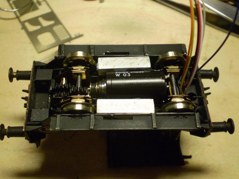

Hai,
(reactie op Piksov)
Het zijn niet mijn eerste decoders die ik inbouw.
Dat sluiting uit de boze is weet ik ook.
Na de eerste, die in rook opging, ben ik de rest van de decoders uit gaan proberen, vóór inbouw, met hetzelfde resultaat als hierboven beschreven. (zie vorige pagina)
Wat is het nut van het eerst uitproberen met een lagere spanning?
Je kan dan toch ook niet bepalen of het een zwakkere broeder is, waar je geen normale spanning op kunt zetten?
Wat heb je er aan, behalve sluiting opsporen?
Wat heb je er aan als je te weten komt, dat je er geen normale spanning op kunt zetten?
Als je er daarna even zo goed een normale spanning op zet, gaat hij toch even goed kapot??
Leuk hoor, krijg je het embleem van rommelaar opgespeld.
Er is gewoon rotzo geleverd, beiden series van hetzelfde fabricaat, en zonder garantie.
W.M.

Goed lezen Klusser; Wim wraakt het feit dat niet alleen een reeds ingebouwde decoder in rook opgaat, maar ook decoders uit dezelfde levering in een testopstelling. Daarnaast geeft hij aan dat de leverancier totaal niet reageert op reclamaties. Daarnaast gaat het dus even niet om het gevraagde vermogen; de testopstelling ( ik neem aan onbelast) was al voldoende voor doorbranden.
Met andere woorden; als jij deze decoders geleverd had gekregen waren ze bij jou ook in rook opgegaan. Ik vind het te ver gaan om het te veralgemeniseren zoals jij doet;
Ik blijf het vreemd vinden dat bij jou zoveel decoders in rook opgaan,
Het is immers de eerste keer dat het structureel gebeurt? Als dit stel decoders een slechte batch is ( met bv allemaal dezelfde fout, kan gebeuren), ligt het dus niet per definitie aan degene die ze uitpakt en test.
groet Gert

Dank je Gert.
Wat je in mijn verhaal niet ziet is dat ik destijds eerst via de mail geprobeerd heb een gewone dialoog op te zetten met de verkoper(we moeten de naam niet steeds noemen); Wat is er aan de hand, kan die motor erop, kan ik wat fout gedaan hebben? Geef je garantie en nog andere vragen.
Maar je krijgt een ontwijkend antwoord en of ze lezen je vragen niet eens.
Trouwens ik had er ook nog een paar direct uit Oostenrijk van Tran. Ook die deden even zo.
De motor is een Machima 10x15. Die moeten er gemakkelijk "op kunnen" volgens deskundigen.
Mijn Roco Multim geeft direct sluiting aan, voordat je ze nog aanstuurd, voordat je wat doet. Dus buiten de loc, in de testopstelling. Ik kan ook wat fout doen, maar als je er een paar kapot hebt, ga je echt wel opletten.
Maar genoeg er over. Het wordt anders een zuur draadje. Laten we het over locs in elkaar steken hebben. ;D
Bedankt Karst. Ik zal eens kijken of die Lopi's Micro's er in kunnen. Hoe groot zijn die?
W.M.
