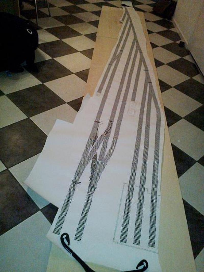

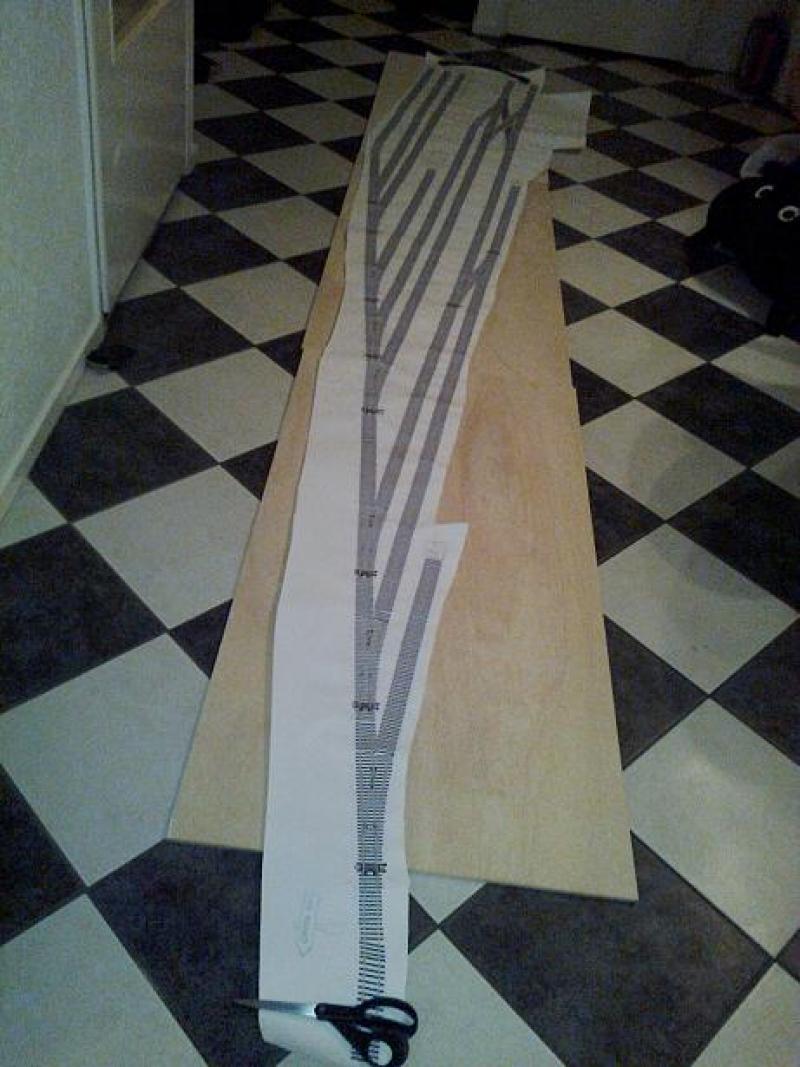

Tijd voor een kleine update alhier. Inmiddels is de houtvoorraad aangevuld, Tillig materiaal ingeslagen en het baanplan geheel uitgewerkt. Ik ga, om het aanzicht leuker te maken, het sporenplan enigszins gedraaid op de modules aanbrengen; omdat het 8 evenwijdige sporen betreft voorkom je daarmee een 'saaie' aanblik, ook omdat je in de diepte weinig ruimte voor scenery overhoudt. Het geheel zal gaan bestaan uit 3 modules: 1 van 140x70cm, 1 van 120x70 (middendeel) en 1 120cm lange eindmodule waar het kopstation zal uitlopen tot 80 cm breedte.
Over de (nog 60cm brede) platen gelegd wordt het dan zoiets:
en van de andere kant:
Op het uitstekende witte deel komt het stationsgebouw. Ik sluit niet uit dat met leggen van de rails ik besluit kleine concessies aan de werkelijkheid te doen: het laatste spoor en het 4e kunnen met wat modificatie uit het sporenplan weggelaten worden indien ik echt niet uit zo komen op de modules. Mijn voorkeur is echter zo min mogelijk van het origineel af te wijken, uw goedbedoelde commentaren zijn altijd weer welkom

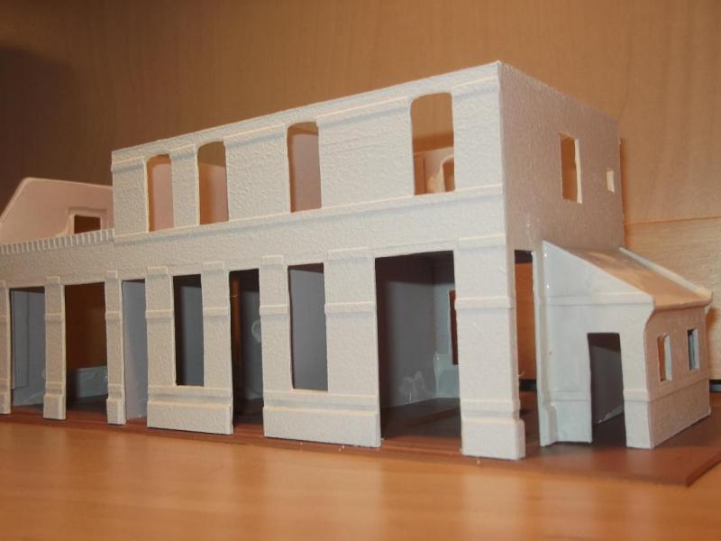

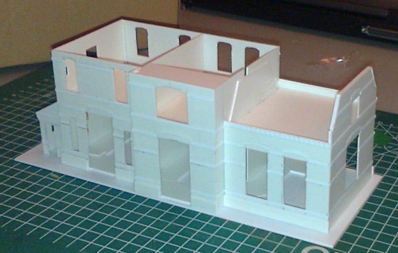

Tijd voor een update: van het stationsgebouw heb ik het casco nu zover af, dat de wanden gespoten kunnen gaan worden. Vloeren zitten er in, wanden gemaakt en hier en daar wat versterkingen omdat bewezen is dat styreen inderdaad graag bochten maakt
Een volgend project zal ik wanden daarom uit meerdere dunne lagen maken in plaats van 1 dikkere..
Om het geheel meer vormvast te krijgen heb ik ook een grondplaat gemaakt waar een iets verhoogde vloer op ligt voor de 3 ruimtes op de begane grond. Deze houdt het station min of meer klemvast (nog niet verlijmd) zodat de vorm beter in de wanden blijft, met name aan de perronkant met al die deuropeningen. Ik overweg om ook drempels e.d. aan de grondplaat te lijmen en alleen deuren en ramen aan de wanden.
Voordeel is dat het station afneembaar blijft tot de module voltooid is.
Voor het spuiten/lakken van styreen ben ik wat aan het experimenteren geslagen. De wanden moeten uiteindelijk wel wit worden (want stucwerk) maar zonder plasticlook en ook niet lichtdoorlatend. Aangezien de meeste primers niet geweldig hechten en alleen matwitte verf niet het juiste effect geeft, heb ik als proef testplaatjes gespoten met een speciale verfcoating voor kunstleer. Dat trekt in het kunststof zonder de vorm aan te tasten. Daar overheen de mat-witte primer gespoten; ter vergelijk ook een plaatje waar de primer direct op styreen is gespoten.
De buigtest maakt duidelijk: na een paar keer torderen laat de primer los. Het plaatje met de coating kan ik buigen tot het breekt, maar de coating én de primer zijn er niet af te krijgen.
Het is een ouwe spuitbus met beslist milieu-onverantwoorde stoffen maar ik heb nog nooit zo'n goede styreenprimer gehad..
En als er dan eens wat beschadigd, is de ondergrond niet meteen spierwit maar bruin. Ook handig voor het interieur van de BC1-10 straks…

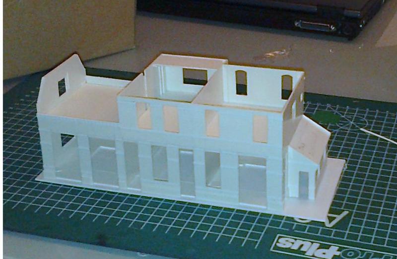

Ook al heb ik niet erg veel tijd gehad de afgelopen maand, toch maar de maandelijkse update plaatsen:

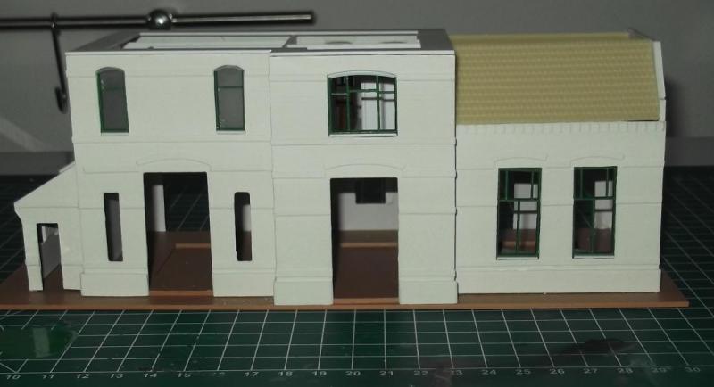

Dankzij Martin heb ik nu ook tekeningen die wat vertellen over de indeling. Omdat het station vooraan op de module komt te staan, wil ik er toch wat in bouwen om vrij doorzicht te voorkomen. Indien het naar m'n zin wordt, komt er ook verlichting in het gebouwtje.
Allereerst begonnen met wat maatwerk kozijnen: deze worden samengesteld uit stripjes en hoekjes uit de grote collectie faller/pola etc. raampjes die ik in de rommeldoos heb liggen. Met name de "locloods" ramen van Pola leveren veel L-profieltjes en dunne strips.
De kozijnen worden geheel donkergroen, zoals kort na opening van de lijn het geval was: pas in latere fase werden delen wit geschilderd.
De slaapkamer op de 1e verdieping, achter het grote raam, is thans voorzien van een tussenmuur met half open deur: dit deel zal het meeste opvallen dus interieur is min of meer verplicht. Staat een stuk gezelliger dan alle gordijnen dicht...
Verder heeft 'Duizendpoot' mij 2 van zijn proefplaatjes met kruispannen geschonken: nu kan het schuine dak voorzien worden van de juiste bedekking. Toch details die het net even verder af maken.

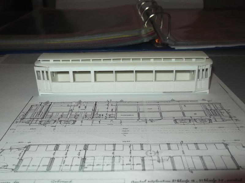

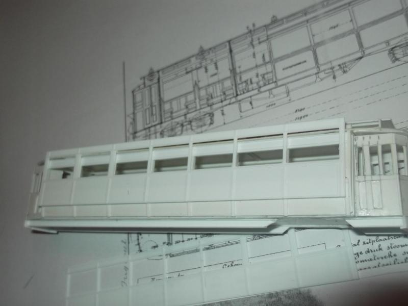

Terwijl divers groot onderhoud aan mijn eigen woonhuis de werkzaamheden aan de modules even in de weg zat, heb ik wel een begin gemaakt met het uitwerken van de benodigde rijtuigen. Dat waren smalle Werkspoor rijtuigen van een vergelijkbare constructie als bij de NTM werd ingezet. Maar wel voor normaalspoor.
In de begintijd werd de serie, specifiek voor dit traject gebouwd, genummerd als SS BC1-10. In de NS tijd vernummerd naar BC220-230, waarbij een aantal rijtuigen later verbouwd is tot C.
Nog niet bekend met de initiatieven om iets dergelijks met freeswerk tot stand te kunnen brengen, heb ik stukje voor stukje de wanden uitgesneden en profielen aangebracht. Dit was tot dit voorjaar het resultaat:
Waarbij meteen al opviel dat de langsbalken van het chassis, waar de wielen dus buiten vielen, in model een probleem zouden worden. Die moet ik dus wegsnijden.

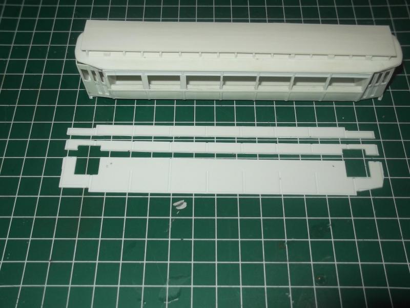

Intussen was er, eigenlijk als probeersel van een aantal oud-Holland bouwers onderling, een proef gestart om een breed rijtuig van dit type (serie 411-418 o.a. voor het traject Ede-Wageningen) met CNC freeswerk te bouwen.
Dat is dus gelukt om er enkele te creëren:
http://forum.beneluxspoor.net/index.php/topic,44583.msg713209.html#msg713209
Omdat er veel overeenkomsten met de Schoonhovense rijtuigen zijn (sterker nog: de brede rijtuigen reden na midden jaren 30 óók op dit traject) wilde ik graag eens met het ontwerp stoeien om ze te converteren naar de smalle serie.
Dat vraagt wat extra inspanning, maar is wel te doen: de zijwanden zijn in elk geval identiek.
En ook in model komen de maten exact overeen! 2 totaal verschillende methodes voor verschillende series, en dan zo passen
Het versmallen vergt wel wat inzicht. De framedelen waar de draaistellen op zitten vervallen geheel: ook de openingen voor de kleine symoba's zijn niet langer bruikbaar. In model moet er 5,5mm tussen de zijkanten uit: ik heb de bodemplaat als volgt versneden om de aanhechtingsrand voor de zijwanden te behouden.
De door Johan zo fraai bedachte richels voor plaatsing van de banken en tussenwand zijn zo gebleven, maar dan in een 2+1 configuratie.
Nu de delen voor de balkons afschuinen (want de brede hebben rechte deuren, maar bij de smalle lopen de balkons schuin weg) en uitmeten hoe we de tussenwanden correct kunnen versnijden.
