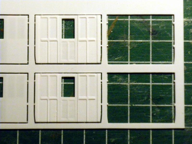

Naar aanleiding van mijn ander topic "draaistellen tramrijtuigen" volgt hier een draadje voor de bouw van mijn eerste rijtuig. Omdat dit gedeelte beter past in dit hoofdstuk ga ik hier verder met mijn verhaal.
Naar aanleiding van de vraag van een mede forumlid ben ik nu bezig om dit rijtuig te bouwen.
Even een blik terug in hoever ik ermee was gekomen.
Dit waren de eerste delen die ik had gefrees omdat ik hier de meeste problemen in had gezien. Het dak is in stapjes van 0,1mm diep gefreesd en nu moet het overtollig materiaal weggehaald worden.
Dit heb ik met een afbreekmes gedaan door de polystyreen af te schrapen. Wel een plaatje MDF er onder voor de steun en ter vookomen van "kuilen" in het dak.
Ook bij het schuren (eerst korrel 220 / dan korrel 800 / als laatste de achterkant van het schuurpapier) heb ik het MDF plaatje gebruikt. Dit om te voorkomen dat ik teveel materiaal weg zou halen aan het dakrand. Daar moet een kleine rechte rand over blijven.
Dit is het resultaat na het polijstwerk. Nu is goed te zien (in trijklicht van een goede lamp) of alle groefjes weg zijn er er geen plamuurwerk nodig is.
Dit is het freeswerk van de kap die op het dak gaat komen. Morgen de foto's die hierbij horen.
wordt vervolgt...
