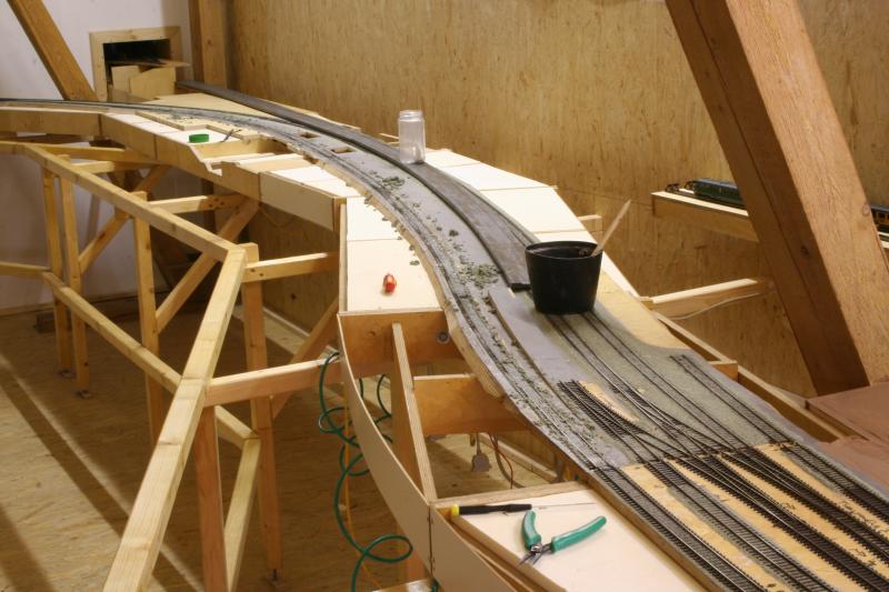

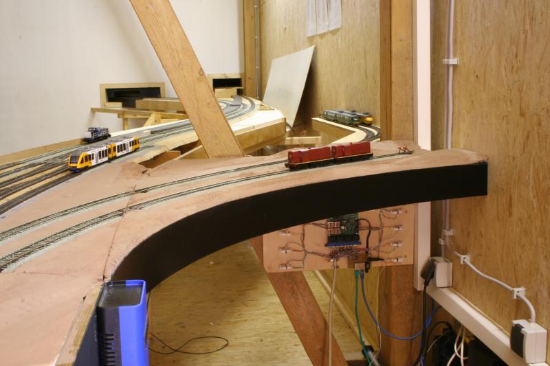

Eindelijk weer iets kunnen doen aan de baan. Het zichtbaar deel van de light rail is nu voorzien van ballast en elektronica is af. Het niet zichtbaar gedeelte voor achter de achtergrond is ook af, behalve een servo deze moet nog kommen...
Natuurlijk ook gelijk test gereden met wat materiaal.. :)
Verder heb ik nog enkele plannen gemaakt icm de flyover. Helaas heb ik toen de rails niet goed gelegd, er missen 25mm afstand tussen de sporen om plaats te bekomen voor de flyover, dus dit zou dan slopen betekenen  :(
Groet
Bernd

Zo erg zou het ook weer niet zijn... Een spoor van 5 m lengte moet verwijdert  en dan opnieuw geplaatst werden. Helaas zit veel elektronica in de weg op de onderzijde waar de draadeinden van de flyover moeten zijn, dus deze moeten ook verplaatst werden en de kabel verlengd. Bij deze aanpassing zou ik de modules ook nog 15cm breder bouwen, omdat nu nog wat ruimte aan de achterkant ter beschikking staat waar toen de lightrail was...

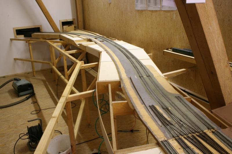

Vandaag de eerste stappen gedaan:
De rails heb ik goed nat gemaakt met warm water en wat druppeltjes "SpüllmittelSpülmittel". Werkt erg goed zonder al te veel schade aan de rails...
Het buitenste spoor is verwijderd zonder grote schade aan de modules. Volgende week eens naar de plaatselijke Treinenwinkel gaan en wat Flexrails scoren...
Groet
Bernd

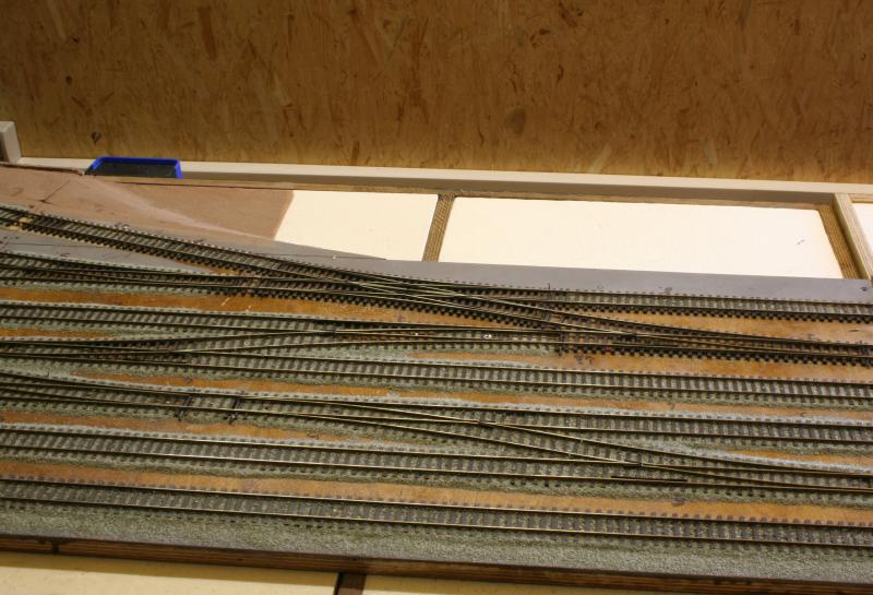

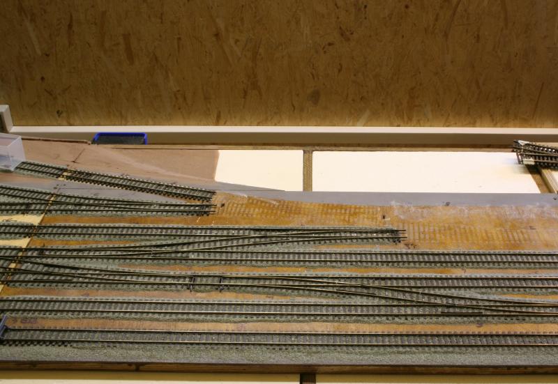

Vandaag ben ik langs de treinenwinkel gewest om de flexrails te kopen, maar blijkbaar is iemand in de buurt met een baan begonnen en heeft alle rails gekocht, nu moet ik even wachten :'( maar spontaan nog een nieuwe Engelse kruising gekocht. Nu gaat mijn Baesler Engelse Wissel de deur uit, omdat deze niet echt hier te huis gehoord...
Ik heb voor de 15° Wissel gekozen, omdat geen 12° beschikbaar is van Tillig en de Weller Wissels heel lange levertijden hebben en ook iets te groot zijn voor deze verbinding. 15 graden is natuurlijk een compromis, maar deze verbinding moet ook niet met grote snelheden bereden werden...
Groet
Bernd
OBB bezoekje: 2008

Ach dan komt het allemaal goed met dat Engels wissel ;) Rustig rijdend over 15 graden gaat net zo goed als rustig over 12 graden ;)
