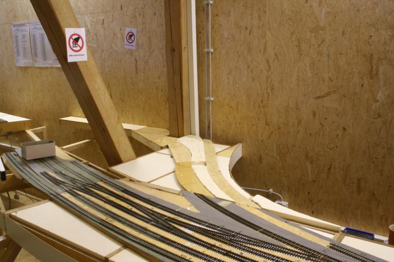

gisteren avond nog eens op de club langs geweest om op de nieuwe modules van de lightrail de piepschuim te plakken. Dit kan nu de hele week goed drogen en dan kan ik het volgende weekend de bewerking maken en het moduul schilderen...
Hierop zou dan ook op met de landschap begonnen werden ben al benieuwd hoe dit lukt...

Ja, dit is inderdaad de bedoeling :) Niet direct interessanter, omdat de landschap niets aan de baan toevoegt aan complexiteit een rijplezier. Maar mooier voor de volger/gasten zou het dan wel werden...
En plaatjes van de baan zullen dan in de toekomst ook iets beter uitzien dan nu.

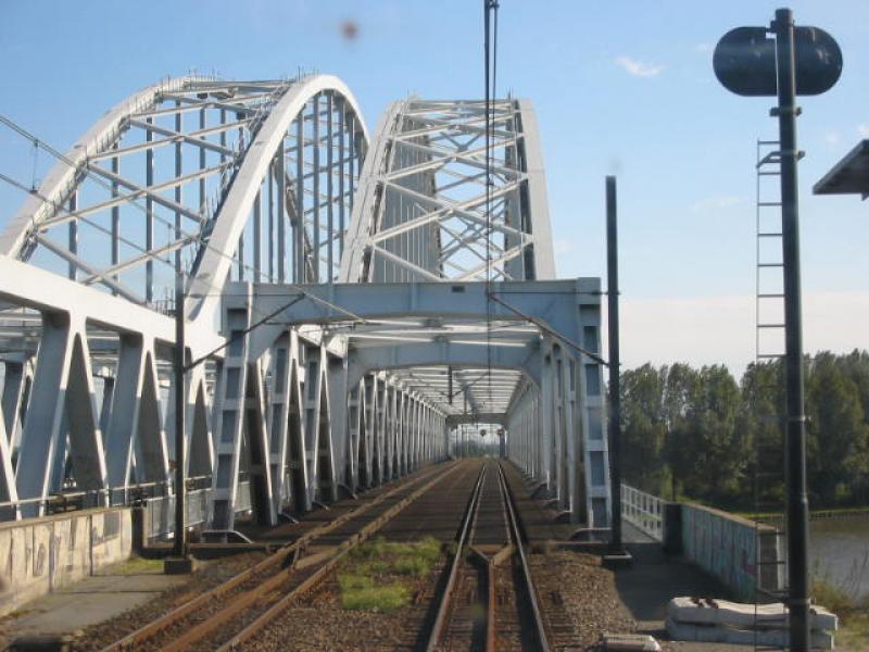

Ik heb nog een klein vraagje:
Zitten op het flyover in Moordrecht ook "Zwangsschienen"?
Helaas heb ik geen idee, wat de naam in Nederlands is.. :-[

« Reactie #1010 Gepost op: 03 July 2010, 18:43:35 »
Bernd, ik wil je de juiste Nederlandse term wel vertellen als je belooft dat Der Manschafft aanstaande woensdag verliest van Spanje/Paraguay!   ;)

Maar zonder dollen, ik weet niet of op de fly-over te Moordrecht 'Zwangsschienen' zitten.
Wellicht kan iemand die plaatselijk beter bekend is je helpen.
Groet
Bernd
De vertaling mag ik niet geven, maar "Zwangsschienen" zouden er moeten liggen. In de Nederlandse Spoorweg wet staat dat een "ontsporingsrail" verplicht is op viaducten en speciale kunstwerken. :-X ;)

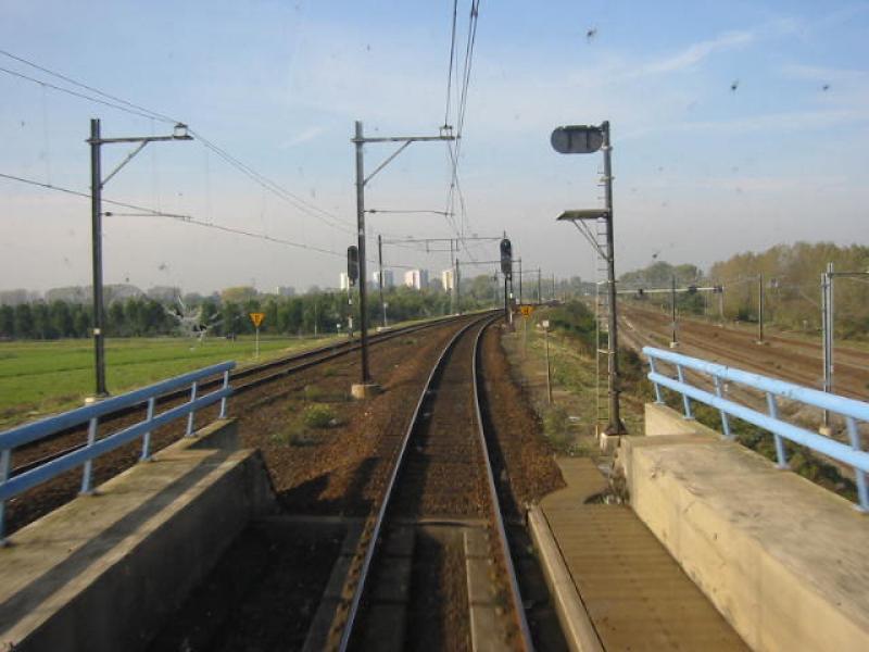

Re:Gouda in H0
« Reactie #1015 Gepost op: 03 July 2010, 19:35:23 »
KNIP..
Weet je dat heel zeker bij grote bruggen zonder betonnen bak (viaduct) kan ik mij het voorstellen
want daar zal het staal niet echt een ontspoorde trein tegen kunnen houden (zie brug weesp)
én is dus een 'angst/tegengaan van buitenprofiel geraken rail' nodig...
Maar viaducten met een hoge betonnen bakconstructie zoals bv bij Gouda/gaaspdammerweg hebben helemaal
niet zo een geleidingsrail want als een trein daar ontspoort blijft hij binnen de bak.......
Kan het fout hebben maar zie dagelijks anders door mijn ruitje  ;)

« Reactie #1016 Gepost op: 03 July 2010, 19:42:16 »
Hallo Rene w.,
als ik jou foto zie begin ik te twijfelen of het een ontsporingsrail dient te zijn, of een soort van vangrail dat de trein niet van het viaduct kan vallen. Als ik even de tijd heb zal ik het nogmaals nazoeken, dit kan alleen eventjes duren.

« Reactie #1017 Gepost op: 05 July 2010, 06:49:13 »
Vanmorgen nog eens op de kaartje van Gouda (instelling bird's eye) gezoekt naar het flyover, de kwaliteit van de plaatjes is erg goed. Kan je zien dat op het flyover geen extra rails zijn geplaatst. Dit maakt het werk veel eenvoudiger dan.... :)

Transport en Verkeer
DE: Zwangsschiene, Radlenker, Leitschiene,
NL: contrarail, geleidingsrail, geleiderail,
