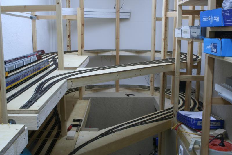

vandaag en gisteren nog eens op de club langs geweest en wat rails geplaatst.
het layout is iets anders als het andere niveau...
De treinen heb ik slechts mee genomen, om te testen of de opdeling goed uitkomt; rijden mag op dit niveau nog niet, denk het zou begin 2011 werden...

08 June 2010, 19:13:13 »
Nee, daar moet je ook niet gaan rijden, nee, want anders donderen je treinen naar beneden.
Maar het ziet er verder goed uit. Hoe groot is die ruimte ongeveer en wat is de radius van die keerlus?
- Peter
fissy
Berichten: 4310
Re:Gouda in H0
Reactie #997 Gepost op:
09 June 2010, 20:07:59 »
800mm is de radius, lengte van het ruimte weet ik niet precies. Moet ik aan het weekend kijken...

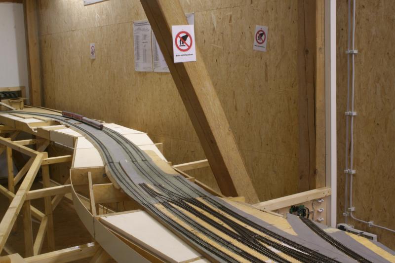

Gisteren avond nog eens op de club langs geweest en de "Modules" van de light rail verwijderd:
De lightrail modules, hier in de achtergrond te zien
De lightrail verbinding zou niet meer zo groot terug komen, omdat deze plaats moet maken voor en groter deel landschap. De Aandeel landschap was iets klein als ik begon met bouwen. Nu is er iemand gevonden, die met de landschap wil beginnen, zo kan het deel landschap ook iets groter werden op de baan,...
Groet
Bernd

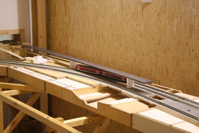

deze week ben ik nog enkele keren op de club langs gewest, omdat het eigenlijke project wat voor 2010 op de plan stond nog niet begonnen was. Nu ben ik begonnen het "Trassenbrett" voor de flyover te zagen en te kleuren. Er zit een verdieping in voor de spoor in van 3mm. Hier de eerste poging:
Als dit project+Spiraal af zijn, kan ik eindelijk met 4 sporen in/uit rijden...

Fissy,
Het ziet er netjes uit, maar er moet me toch even iets van het hart.
Ik weet niet of je hier bewust voor hebt gekozen, maar bij de echte fly-over bij Gouda ligt de fly-over in een bocht naar rechts (gezien vanaf Gouda). En de sporen die worden gekruist liggen min of meer rechtdoor.
MvG Peter,
fissy
Berichten: 4310
Re:Gouda in H0
Reactie #1004 Gepost op:
19 June 2010, 08:05:09 »
kritiek is altijd welkom !
Ik heb bewust voor gekozen, omdat de ruimte voor recht door niet was op de club, omdat er de Spiraal van de clubbaan staat...
bron:OBB Team
Maar ik vind de dubbele S -Bocht ook niet erg tegenvallend, omdat de radius boven de 6m zit kommen ze goed over en leveren een goede compromis.
Op Google-maps kan je goed zijn, hoe de situatie in het voorbeeld is. Er zijn nog meer aanpassingen gedaan, maar dit kan niet anders.
