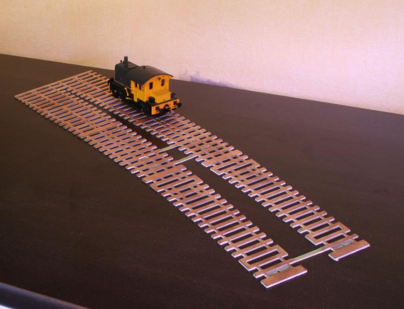

Tijdens schoonmaak van mijn CF card nog een plaatje gevonden van een klein stukje Printplaat, waar ik mij nog heel wat van verwacht...
Is een proefstukje, voor de overgangen op de modulenbakken. De rails worden hier direct op gesoldeerd en door schroefjes in het lichte gedeelte vast gezet. Naar het vastzetten kan hier dan gewoon ballast op geplaatst werden. De elektrische scheiding moet nog komen...zelfs de gaatjes voor de "Kleineisen" zitten met 0.4mm al in...

Je zegt dat dit een proefstukje is maar heb je die dan zelf gemaakt ? of is dit iets wat je in de handel kan kopen ? lijkt me zeer handig voor module bouwers..

Hoi Bernd
Die module overgangen zien er interessant uit, ik heb het er al eens met wat mensen over gehad om het zo te doen. Er is echter een zwak punt ; de koperlaag kan van de print scheuren. Heb jij hier nog iets tegen gedaan of niet?

@thurbo, nee is niet beschikbaar in de handel. Is zelf gedaan, maar kan ik ook aanbieden bij interesse als het proefstuk goed is...
@JAB, Ik denk deze punt is niet erg belangrijk, omdat er eerder de soldeer laagje kan kaduuk gaan icm met krimpen. De oppervlakte bij het solderen is bij deze versie 3 bielsen per zijde, dit zou genoeg zijn om alle krachten te compenseren. De koperlaag kan je zelfs met een mesje heel slecht van het epoxyd af snijden, dus denk ik niet dat er problemen zouden zijn...

Ja, ik zou hier ook weer gefreesd printplaat voor gebruiken, deze kan ik dan zelf in elke radius tekenen en frezen heb ik geen last van de geometrie van andere merken of Tillig.

hier nog het beloofde plaatje van de eerste beide stukjes van de wissels. Ik moet de wissel voor het eerst opdelen op meerdere printplaatjes. Volgende wissels gaan dan in een of twee stuken, omdat dan groter printplaat ter beschikking komt...

Maar hoe wordt die printplaat dan gefreesd? Met de hand, of heb je hiervoor een soort plotter/snijder voor ter beschikking?

met mijn CNC frees, nauwkeurig naar de CAD tekening, alles andere zou niet goed kunnen...
