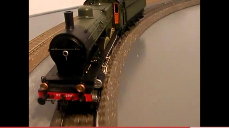

Dat het bijna dezelfde kromming van een banaan heeft. Nee, serieus, het lijkt van boven net of de lok helemaal klem gelopen is in het spoor. Kijk, ik snap ook wel dat je om een rijbaan te maken bijna niet ontkomt aan R3. Althans, in normale situaties. Uitzonderingen zijn mensen die heel veel ruimte hebben of met modulebanen werken. Bij OHMB werken we toch met max 1000mm. De Philo's gaan daar goed doorheen bijvoorbeeld. Ook een C10c met langstreden.
Delftinhetklein
  • Berichten: 250
    • bouweninhetklein
Re: BNLS-Werkspoor - NS 3700 van DJH-ModelLoco
« Reactie #112 Gepost op: 05 February 2011, 23:39:42 »
zo klein mogelijke vulbusjes proberen zou k zeggen... maar de 3700 heeft een heel ongunstige bouw om door een bocht te jassen, door die lange neus moeten de cilinders echt heel ver naar buiten staan. zal straks bij die van artitec ook wel weer de pleuris over uitbreken, zonder dat een van de zeikerds een alternatief heeft.
Dit plaatje komt uit het youtube filmpje van Railhobby
Denk dat Artitec met vulbusjes werkt en de cilinders staan inderdaad naar buiten.
Grt Erwin

« Reactie #113 Gepost op: 06 February 2011, 00:01:26 »
Yep,
Zelfde constructie als bij mij :)
Ik zie nu ook dat er geen gat is voor de zuigerstangbeschermer... En zo te zien kar er vanwege het bogiewiel ook geen op  :'(
@jan,
Ja, wel meebesteld. Helaas nog niet binnen... en ook weinig antwoord van Dido. Dus ik hoop dat ze nog verkrijgbaar zijn...  :-\
@stig
Aha, dat bedoel je. Ik heb zelf een minimum van 484 in het ontwerp ( alleen in de niet zichtbare delen ) dus alstie door R3 komt, zit dat andere zeker goed. ;)
Grtzz,
Karst

op de foto van de artitec zie je iets in de opening van de voetplaat
zou hij toch een binnenliggende schuifbeweging hebben?
Jan

Dat zijn volgens mij de leidingen van de smeeroliepomp. Die zit er wel op ( heb ik gelezen hier ;) )
Grtzz,

jep, vulbusje van 2 mm ofzo... maar t gaat bij dit soort bochten echt niet anders, heb dr genoeg aan zitten kloten bij mn eigen 3700 en 6300. Heb je ruimere bogen dan ken je zelluf wat boren toch? ;D
