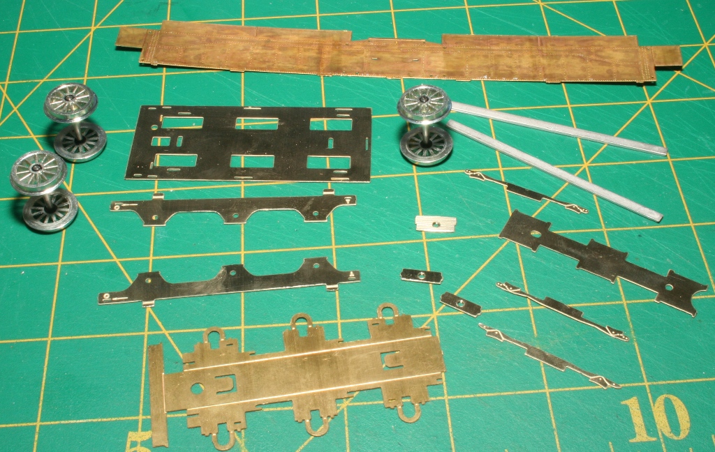

... de basis tenderonderdelen netjes uitgesneden en afgebraamd uitgestald, klaar om te beginnen.
Omdat de handleiding van het ding wel erg summier is, zal ik hier proberen de bouwvolgorde een beetje aan te houden met foto's er bij  8)

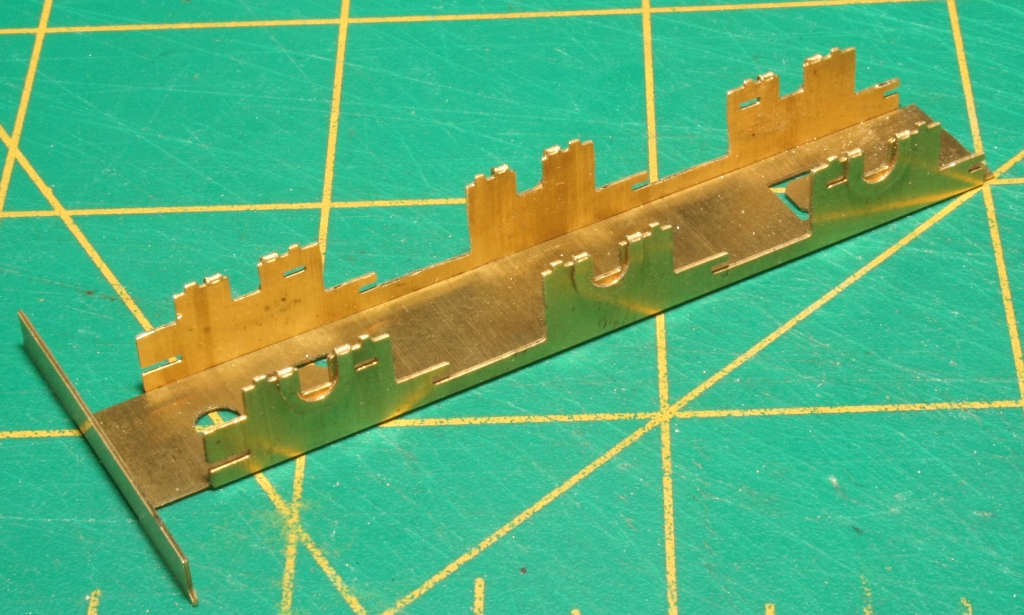

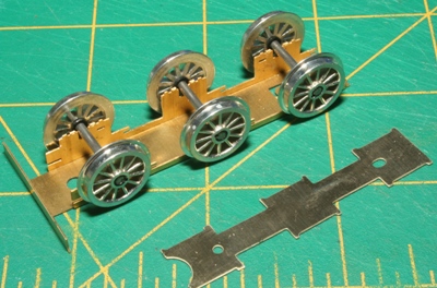

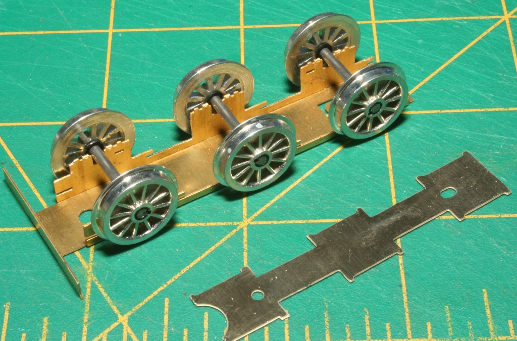

... eerst het frame buigen. De zijkanten naar binnen, de halve manen ( afstandbussen voor de wielen, hier lopen de isolatie bussen tegen aan ) naar buiten, 180' omzetten.
... de wielsets passen er dan al mooi in. Klein beetje speling, maar dat is prima  (y). Het bodemplaatje heeft twee gaatjes voor schroefjes, maar die passen nog nergens in...

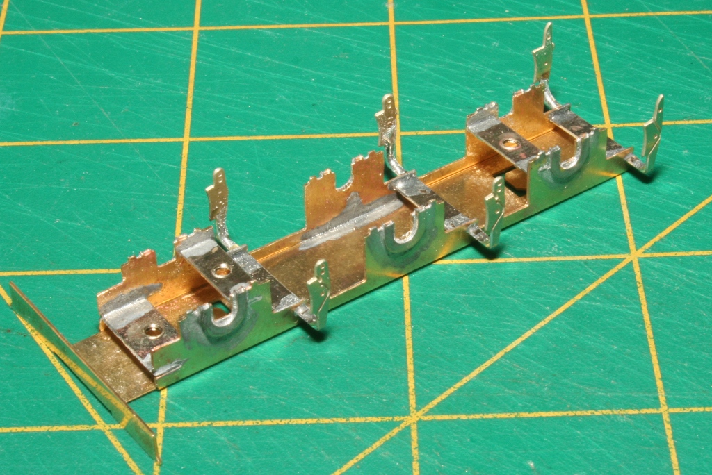

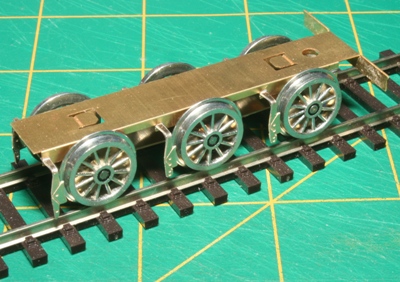

... totdat de dwarsplaatjes met schroefdraad er in gesoldeerd zijn. In 1 moeite door ook de remmen gemonteerd.
Als je goed kijkt, zie je dat ik het middelste lager iets heb uitgevijld, gelijk met de halve maan. Niet zelf verzonnen, maar afgekeken van mijn Philo's. Hierdoor heeft de middelste as iets hoogtespeling waardoor met name op wissels het onstporingsrisico drastisch wordt beperkt.

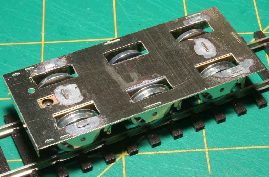

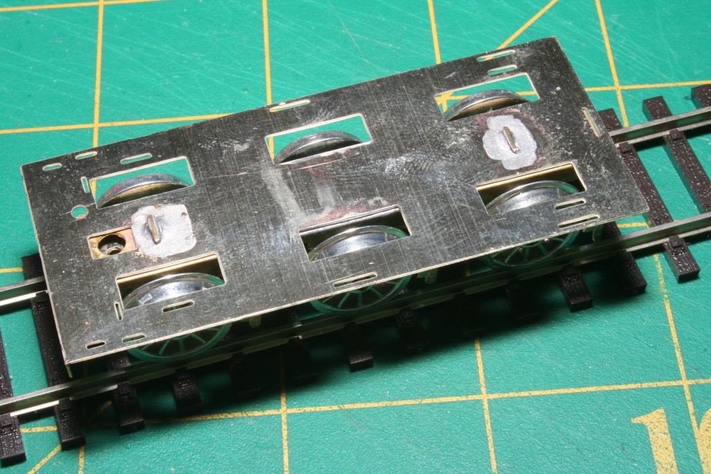

... en dan kunnen de wielen er in, plaatje er onder en rollen maar. Klaar voor de eerste boog- en wisseltest

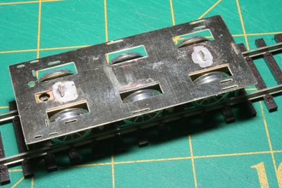

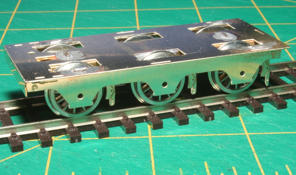

... dat ging zo prima, dat de vloetplaat er ook opgezet is :) Echter zien we dan gelijk een probleem. De wielen lopen aan  >:( Is zelfs beschreven in de handleiding dat er 1mm afgeknipt ??? moet worden aan de buitenkant van de grote gaten...
... maar eerst de schenen plaatsen...
... en dan van binnen uit uitgevijld. Nu loopt alles ca. 0.5mm vrij van welk stuk metaal dan ook  ;D (y)
Uiteraard wederom een rij- / roltestje gedaan, een ja hoor, de boosters houden zich keurig koest  :P

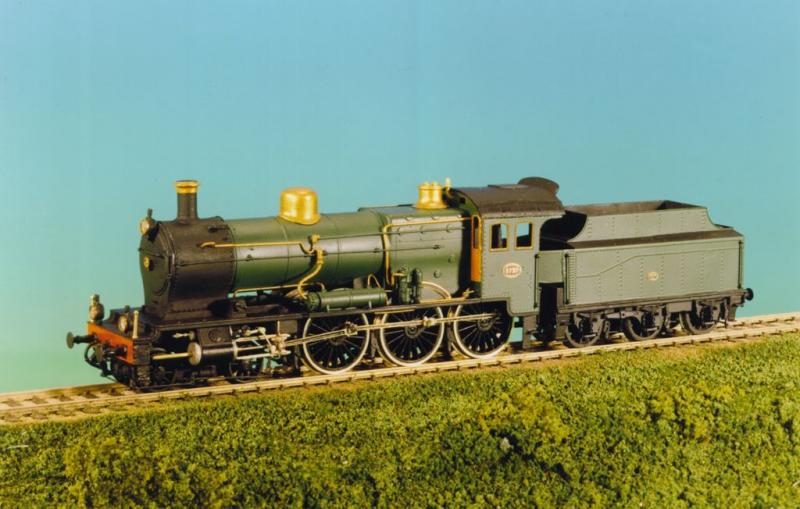

Karst dit is de officiele foto van DJH/Grandspot/Modelloco van de 3737.
SK
« Laatst bewerkt op: 30 January 2011, 21:54:48 door Sobat Kras »
