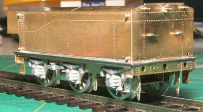

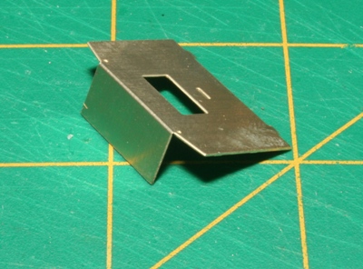

Hier is een foto van de tender van de 3737 zoals ze er nu bij staat. Helaas is de kwaliteit niet zo goed, maar de onderdelen zijn wel te zien. Naast het lichtpunt is een sluitseinhouder te zien, boven de buffers staan twee lantaarnhouders en ter hoogte van de bovenste knop van de handrail zit middenop de tender nog een lantaarnhouder.
Hier een foto van mijn 3900 waar ik de bovenste  lantaarnhouder en de sluitseinijzers al heb geplaatst.
De lantaarnhouder bestaat uit drie delen: De horizontale plaat, het blokje bovenop en een L vormig steuntje. Dankzij het steuntje staat de plaat vrij, net als op het grote voorbeeld 8) Wel is het priegelen op de vierkante millimeter met restanten etsfret. Als je deze optie neemt, soldeer dan wel het geheel aan de tender met low-melt soldeer. anders valt het steeds uit elkaar.
Ik vind ze mooi gelukt op mijn loc, maar je moet er weel veel geduld voor hebben.

Wat jij laat zien is een Austerity tender. De 3700 is uitgerust met een 3 asser, en daar zit toch wel wat verschil in 8)

Dat is ook geen austerity Sobat, het is een 3900 tender (dus 4-as kuip). Volgens mij wil beached zeggen dat het principe bij die beide tendertypes volgens hem gelijk is.

foutje van mij, is inderdaad een 3900 tender. Maar buiten dat, er zaten toch echt grote verschillen in de div tenders voor wat de plaats van de ijzers aangaat.
Opgezocht in Stoomtractie 44-58 van De Bataafsche Leeuw

Even voor de duidelijkheid: Ik liet de foto van de 3900 tender zien om te laten zien hoe je zelf zo'n houder kan maken.

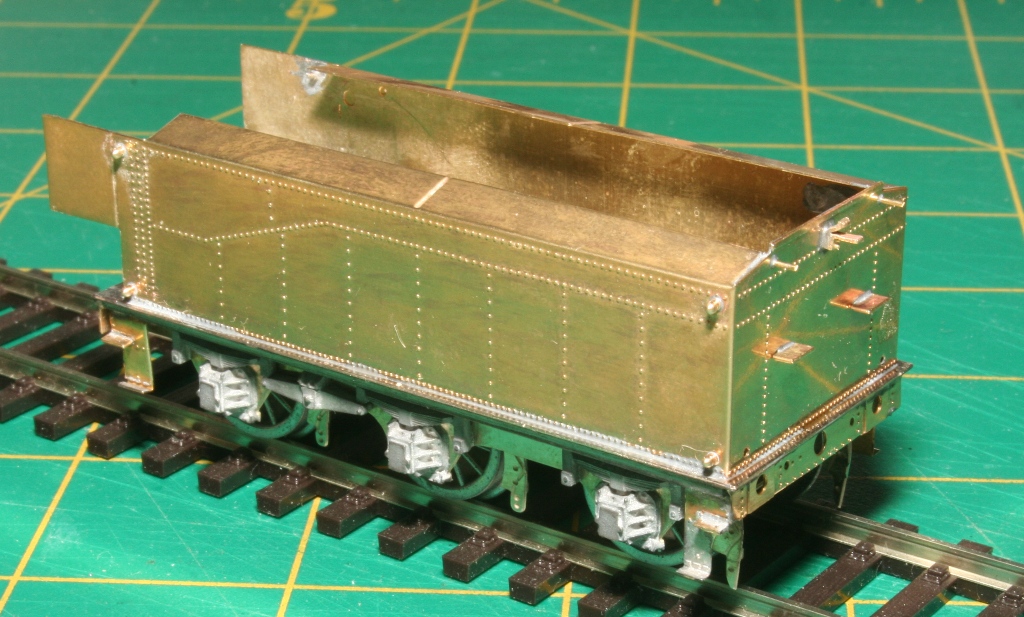

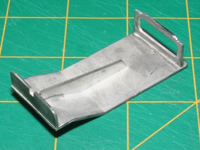

... aspotten met veren gemonteerd. Maar voordat, de witmetalen vulstukken die onder de voetplaat door lopen. Simpelweg aandrukken met een houtje, vloeimiddel ( ruim ) drupje low-melt aan de bout, langs de naad trekken en vast. !  8)
... ook de lantaarnhouder voor het topsein zit er nu op ;) evenals de trapjes. Heb ook de asbalansen gemonteerd. Beide foto's die ik tot nu toe heb, hebben ze ook ;)

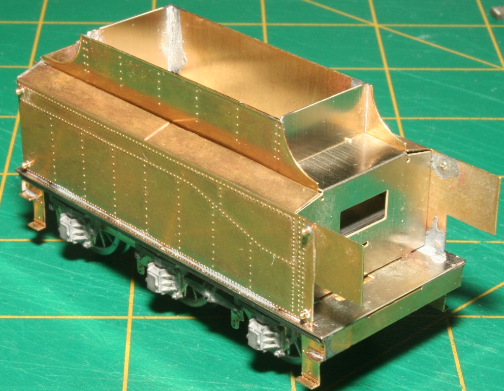

Na dat gepriegel, denk je, dat gaat mooi zo, nu nog even de bovenbouw er op en dan is de tender wel klaar vanavond...
... maar dan moet er plots een fors stuk niet geheel maatvast witmetaal worden verwerkt... Ik had uit passingsoverwegingen maar alvast de hoekjes er af geknipt ( daar zit soldeer in de hoeken ) en het achterste deel parallel gevijld...  :(
...daarna gepast, bleek 0.3mm scheef in de tender te staan. Dus weer er uit opnieuw vijlen en weer passen. Uiteindelijk toch goed, en dan maar verder...

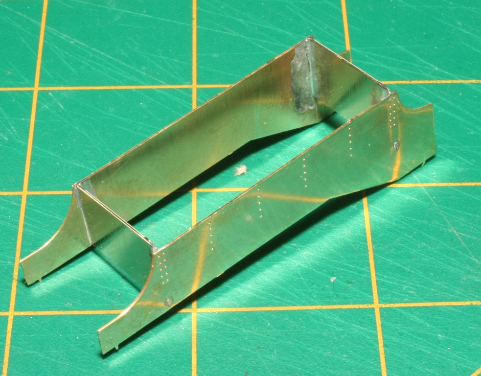

... dan kom je op dit onderdeel uit. De kolenbak. Nu zitten daar in de kit 2 tussenschotten. Vogens de handleiding netjes ingesoldeerd, mooi haaks was alles ook nog eens, dus dat ging niet slecht...

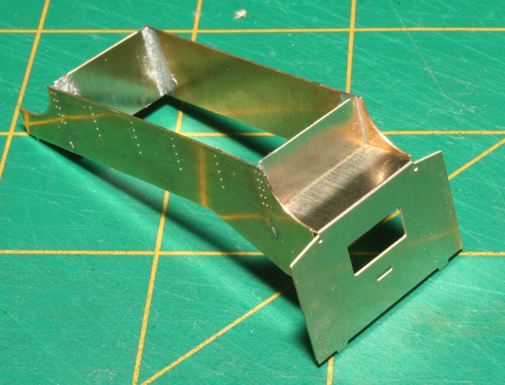

... tot dit onderdeel op de proppen kwam: De tendervoorwand.
... dat moet namelijk aan de voorkant tussen de kolenbak passen. En... juist, dat doet het niet.  >:( Er zit ca. 0.2mm verschil in, dat de voorwand te breed is. Of.... de tussenschotten te smal ??  Nou, dat laatste bleek het geval :( Want na passing in de tender bleek het wel heel erg ruim te zitten, zo ruim, dat ik die grote fout zeker niet had gemaakt.
Dus toen begon het gepruts, hoe krijg je de wanden zo op afstand dat de voorwand er exact tussen past, zonder dat alles aan elkaar soldeert en/of verbuigt  :-\
Uiteindelijk is het allemaal redelijk gelukt. Er zit alleen een klein deukje in 1 van de kolenbakzijwanden. Maar we zullen maar zeggen, dat daar de kolenhond een keer tegenaan is geslagen  ;D ;D
... en als dan als koud gepast op z'n plek zit, zit het er zo uit. Hetgeheel moet nog vast natuurlijk, maar ik ben toch nog niet helemaal tevreden met de passing. Er zijn me teveel kieren. Dus dat moet beter kunnen ;)
