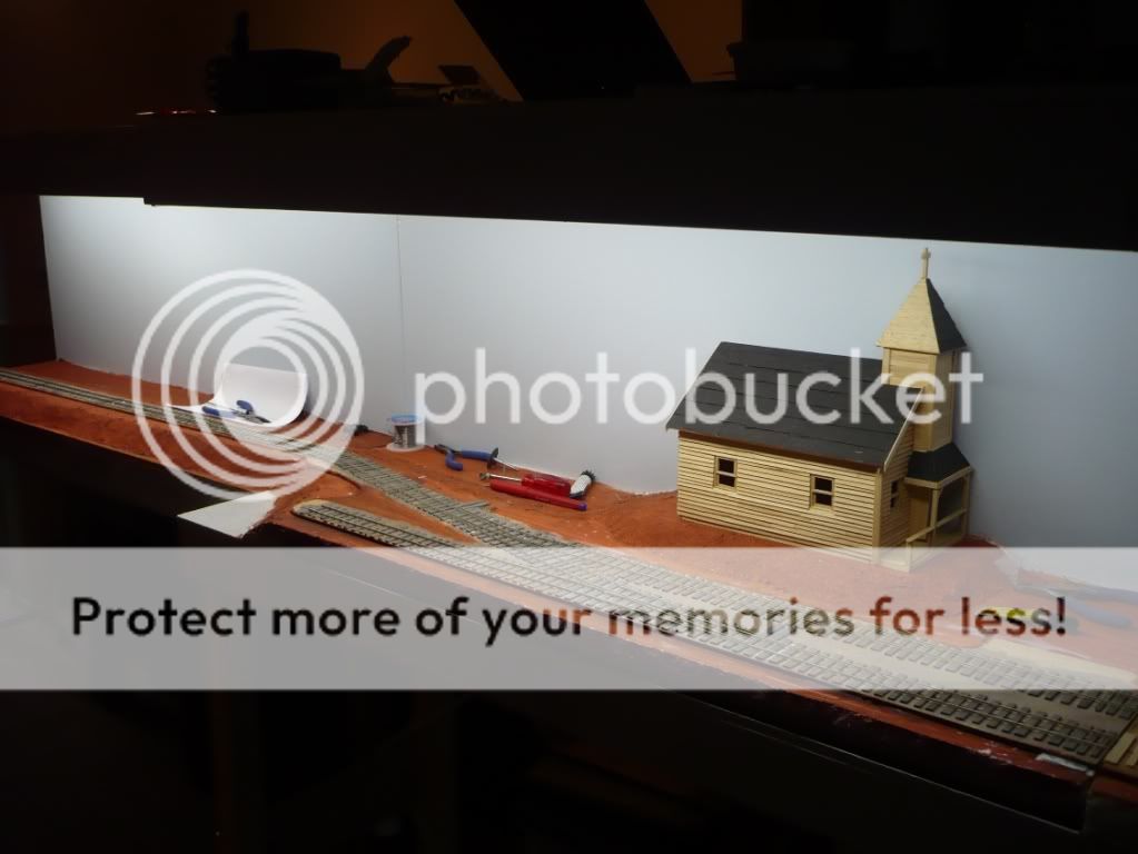

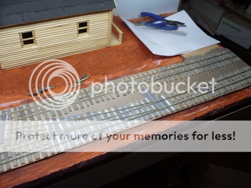

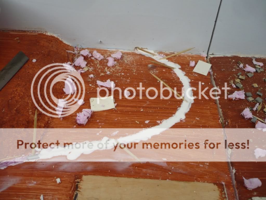

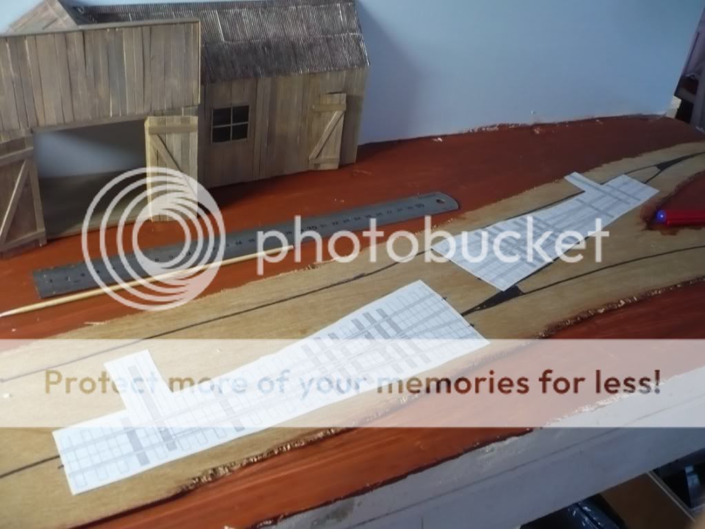

Vandaag de rest gespijkerd van de bak. Het achterste spoor:
En het 2e wissel:
Vandaag de 2 grote bakken links en de kleine aan elkaar gehangen op hun eigen onderstel. Dit om de overgang van de kleine naar de eerste grote bak netjes te maken:
De 2e grote bak heeft nog geen verlichting maar dat komt nog. Hij is de basis van het opzetsysteem, met deze bak gegin je met opzetten:

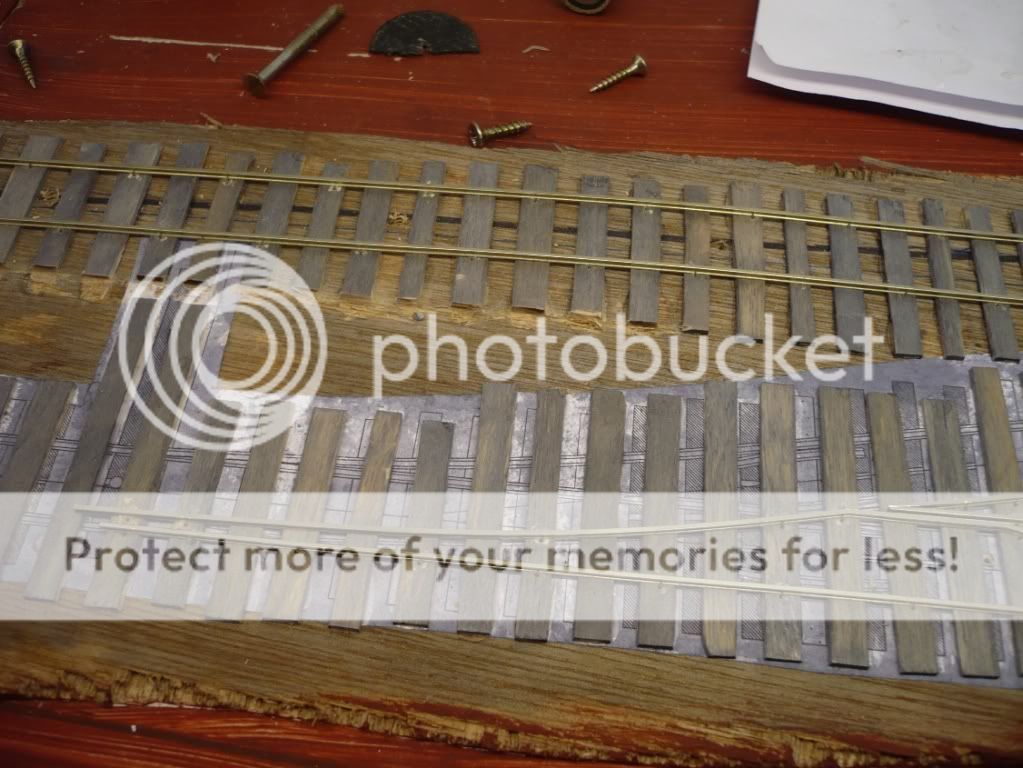

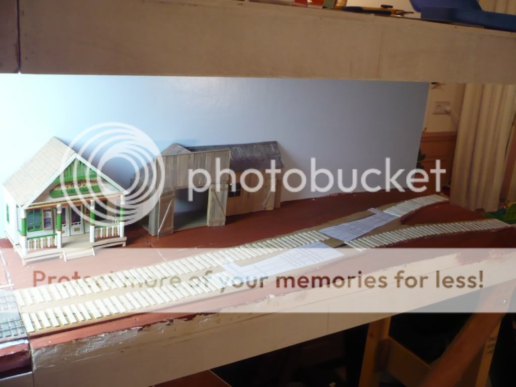

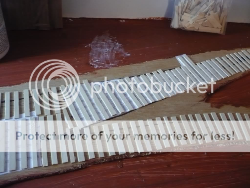

2 sjablonen uitgeprint van Fasttracks (
www.handlaidtrack.com
) en die opgeplakt. Het zijn nr. 5's:

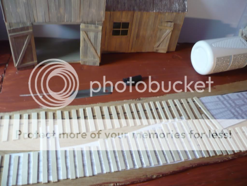

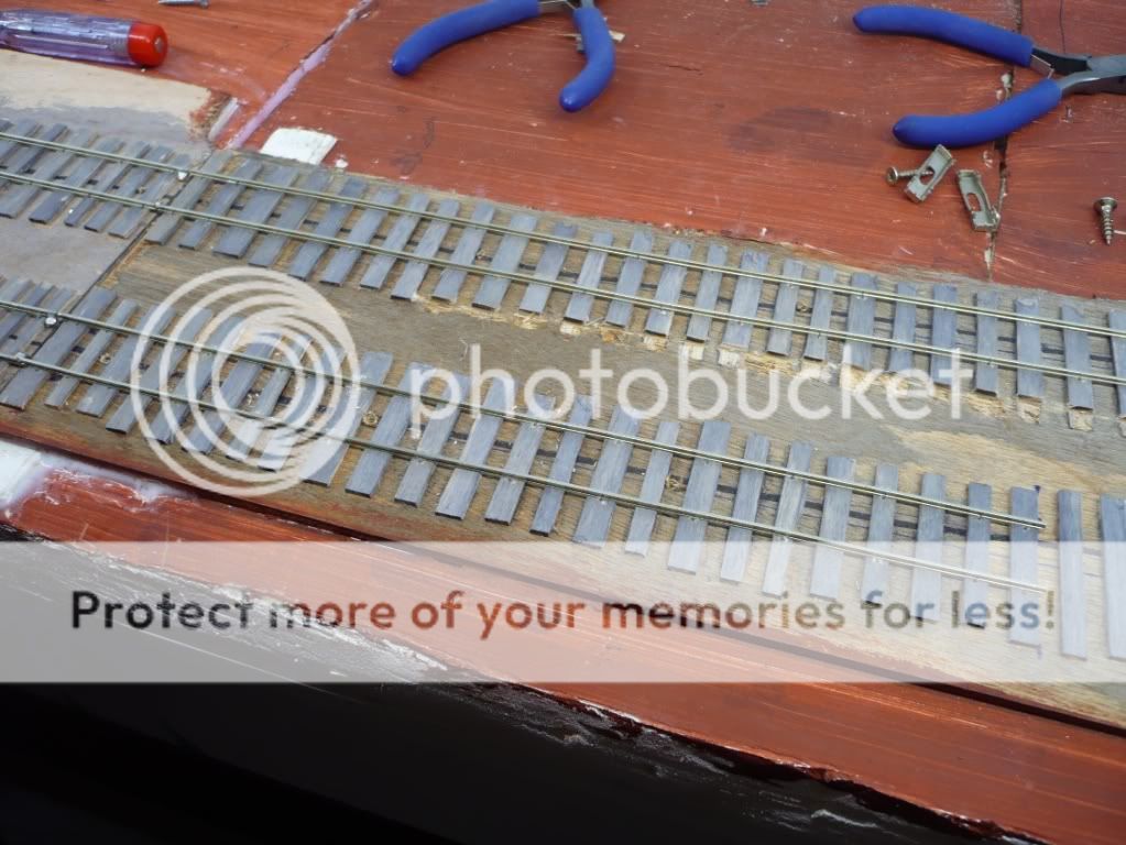

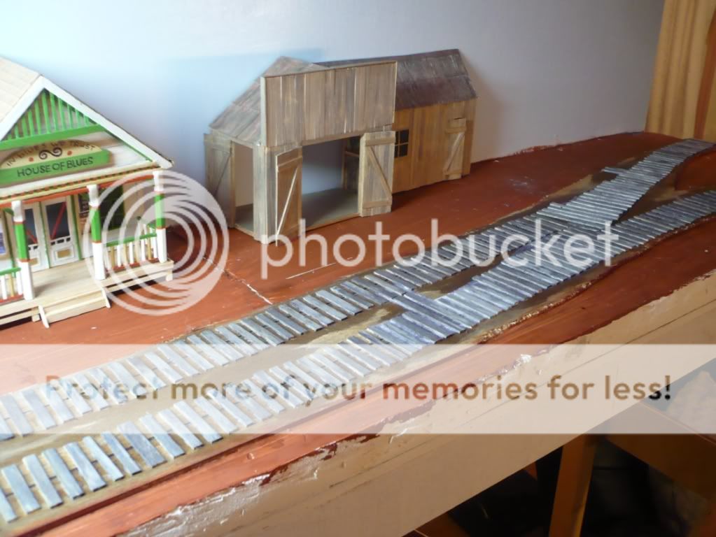

De bielzen voor de normale sporen geplakt. Die had ik een tijdje terug al gemaakt:

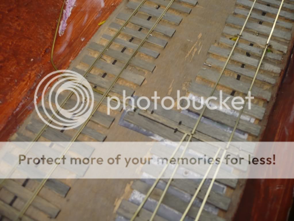

De beide wissels krijgen bielzen op maat. Hier de linkse:
En de rechtse. Ook tussenin netjes verbonden:
Nadat alles droog was de bielzen gebeitst met de grijze kleur:

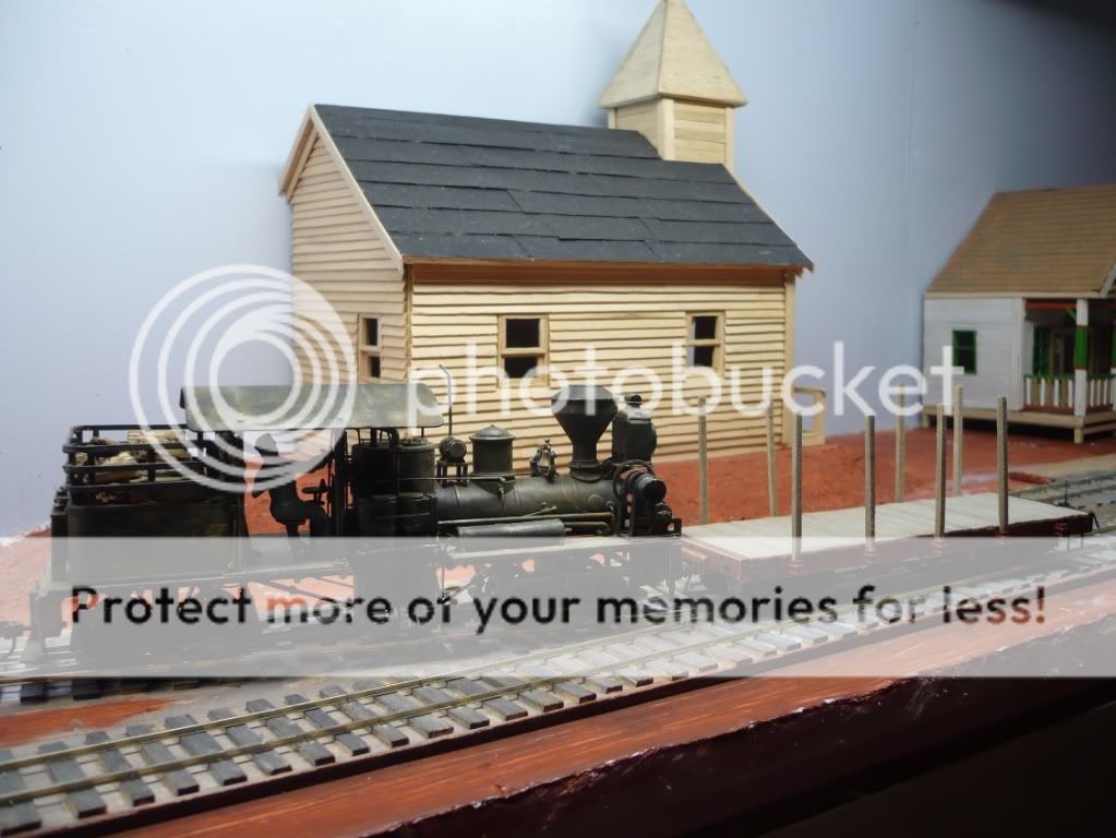

En even een plaatje voor de sfeer. Dit stuk werkt nog niet en moet uiteraard nog bedraad worden:

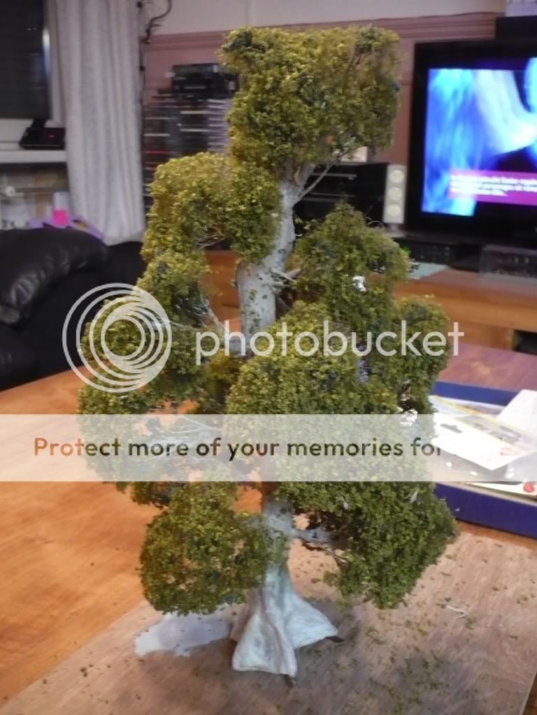

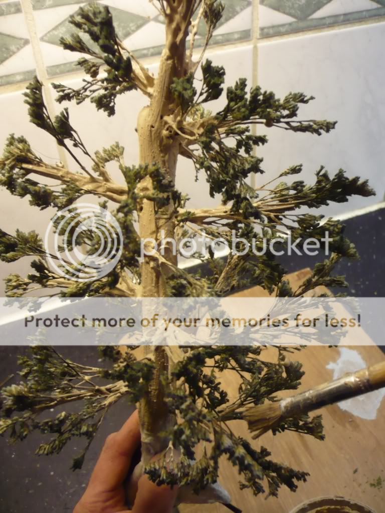

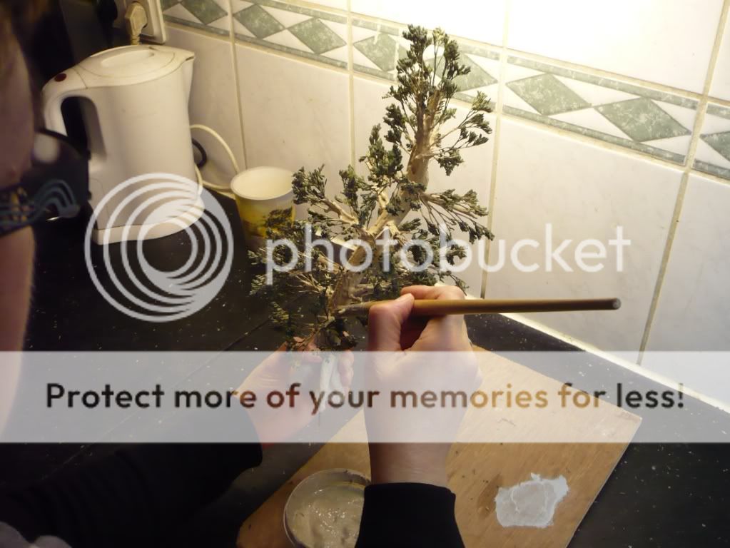

Ook Wanda heeft niet stilgezeten en heeft grotendeels de boom afgemaakt waar ze gisteren mee bezig was. Aanbrengen van AD schorspasta:
En voorzien van Hekiflor matjes. Op deze boom zit een hele verpakking:
Dat was het weer voor vandaag. We zijn toch aardig op dreef, nietwaar?

Ziet er goed uit Ronald ! Toffe boom
en een erg leuk kerkje..

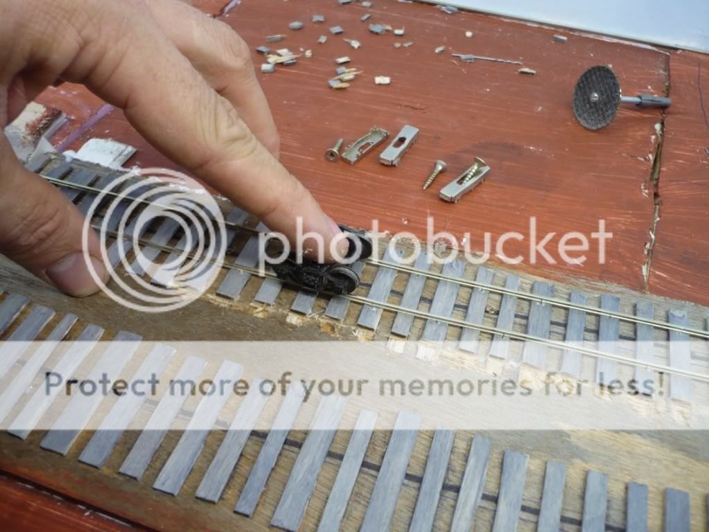

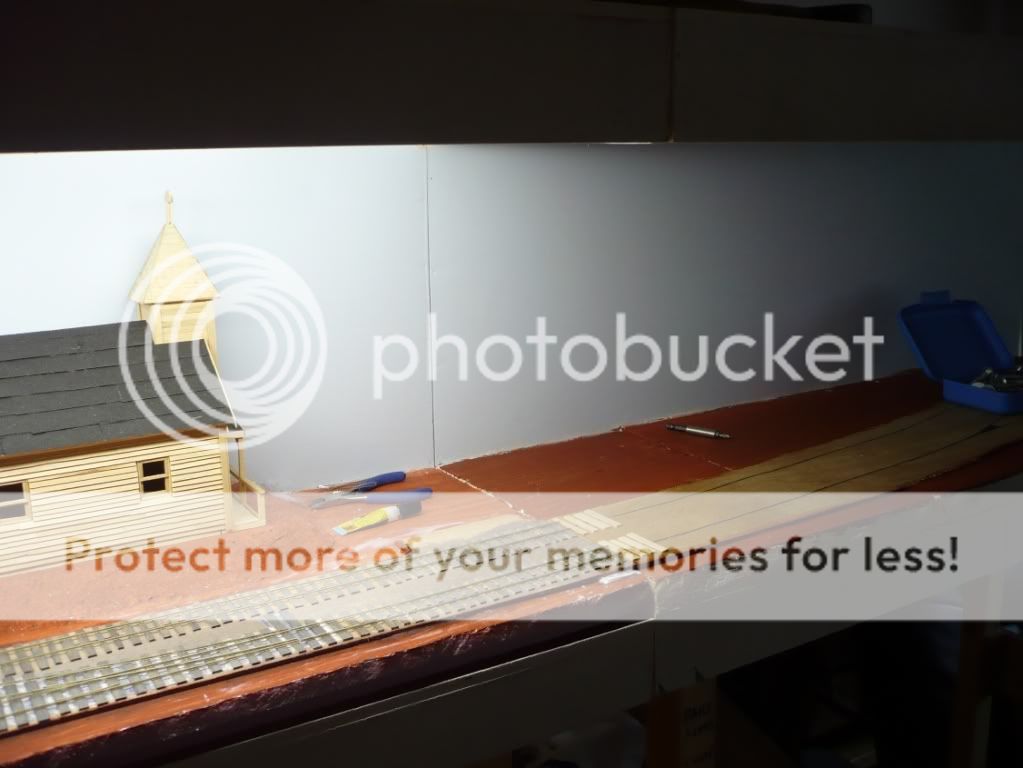

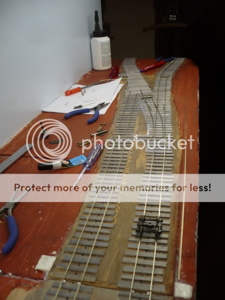

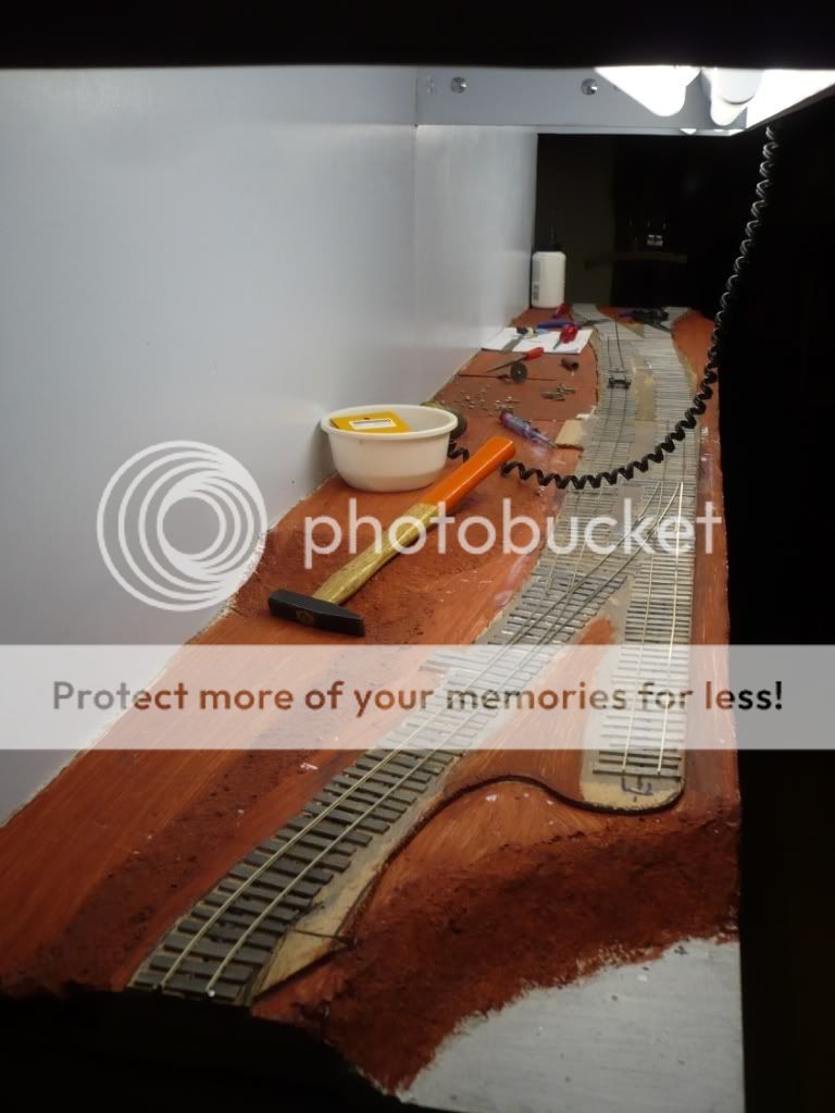

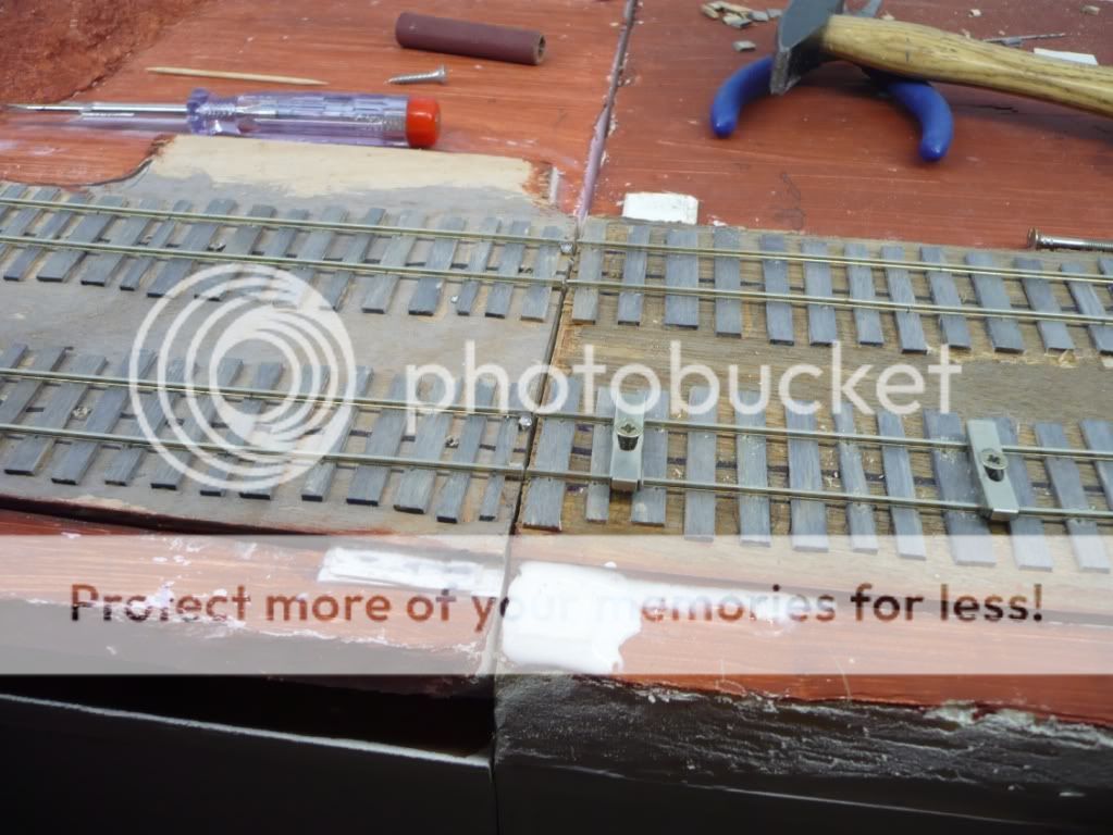

Door omstandigheden gedwongen moet ik thuis zijn en ben dus niet in Rijswijk. Om wat afleiding te hebben gisteren maar wat aan de baan gedaan. De 2 grote linkse en middelste module aan elkaar gekoppeld om verder te gaan met rail leggen. Nu kan ik de overgang netjes aan leggen. Overzicht van de railloze bak 3:
Begonnen me tleggen zag ik dat ik iets uit het midden begon te lopen. Om te voorkomen dat ik opnieuw moest beginnen en extra gaatjes zou krijgen in de bielzen deze laatste toch maar voor een deel ingekort:
De rail gelegd en uitgelijnd. De bobbels lijken erger dan ze zijn, helemaal vlak ligt het niet maar dat was ook zo bedoeld:
Even testen met een Kadee H0 draaistel om te zien of het goed "loopt":
En een overzicht over de beide bakken:

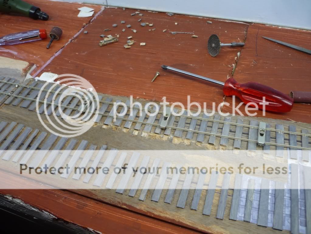

De overgang, links was al op hoogte gebracht, rechts was gisteravond met nogg natte houtlijm en wat ophoogkarton:
Dit stukje tot aan de wissel vanmorgen afgespijkerd:
En als overzicht. Langzaam gaan we er komen:
Vanmiddag hopelijk een wissel klaar. Later meer!

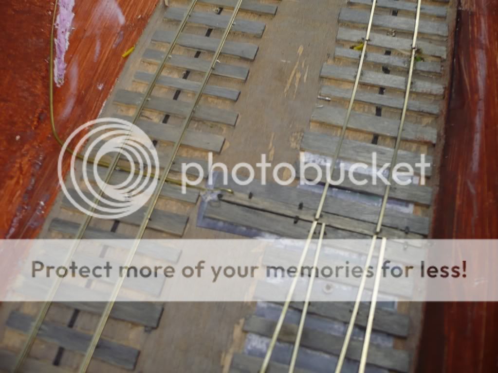

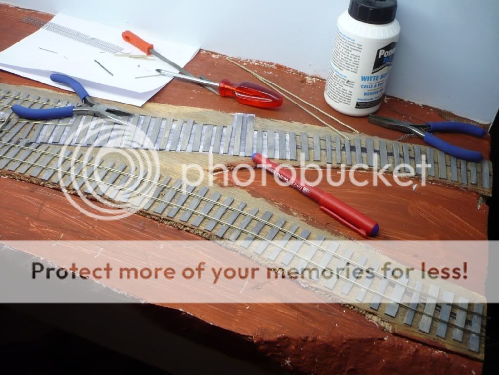

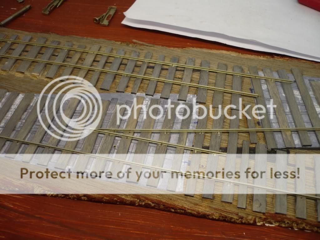

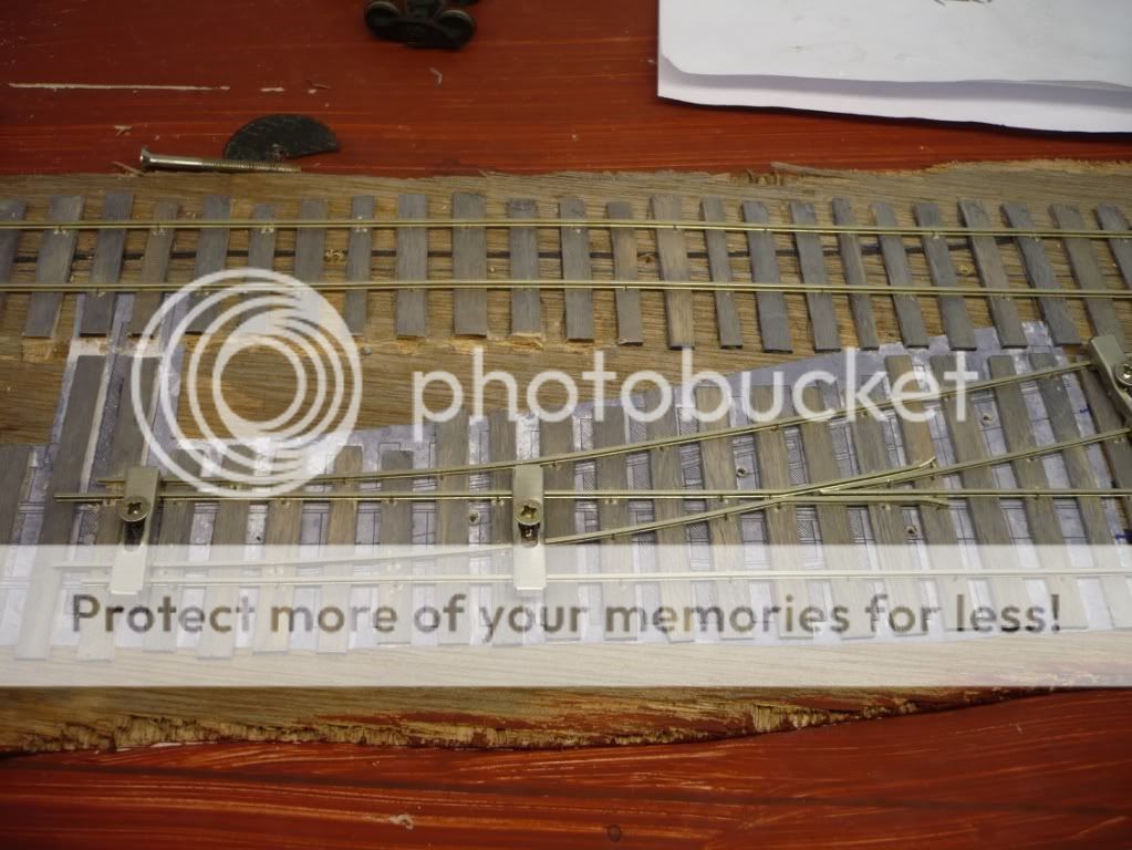

Verder; met het 3e wissel. Eerst een rechte basis:
Puntstuk uit 2 delen:
Opbouw van de staven tot een basis wissel:
Strijkrails:
En de "tongen":
Later weer meer. Nog 1 te gaan!

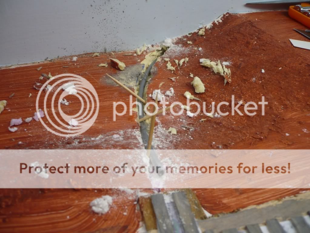

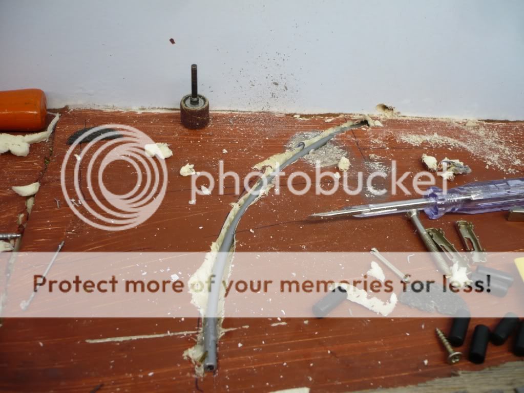

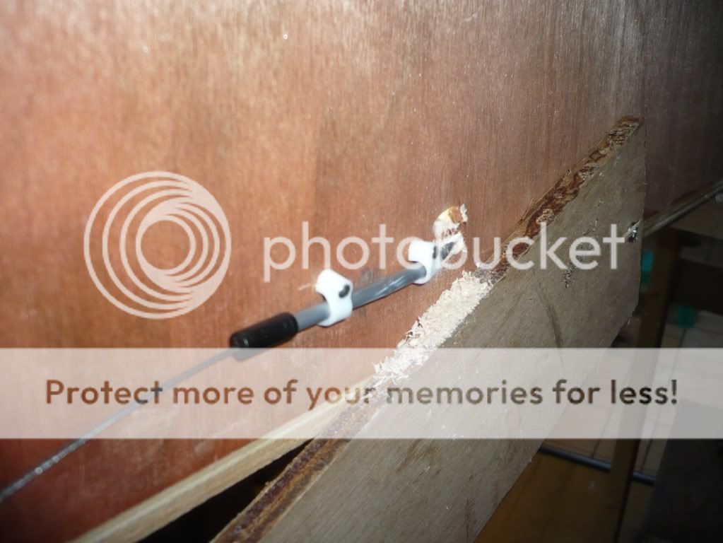

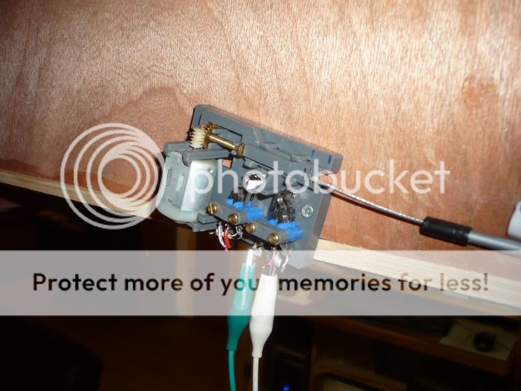

De aandrijving van de wissels kan m.i. niet onder de bak vanwege de platen schuim waar het geheel op ligt. Dus waarom er niet achter? Daar is ruimte voor dus een meter bowdenkabel gehaald (U weet wel, voor de rem/versnelling van de fiets) en het eerste stuk in het schuim gelegd:
En dat komt achter uit, netjes met een dopje op de buitenkabel:
Maar eerst de linkerbak, die had ik gisteren ook al zover bedraad dat alle draden onder de bak uitkomen. Daar dus ook een kabel gelegd:

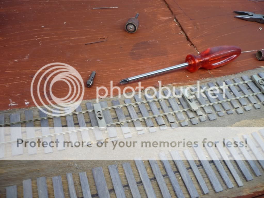

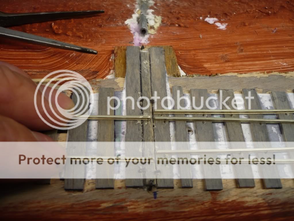

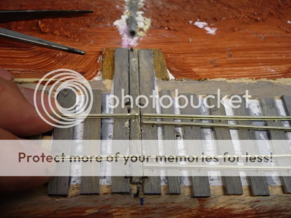

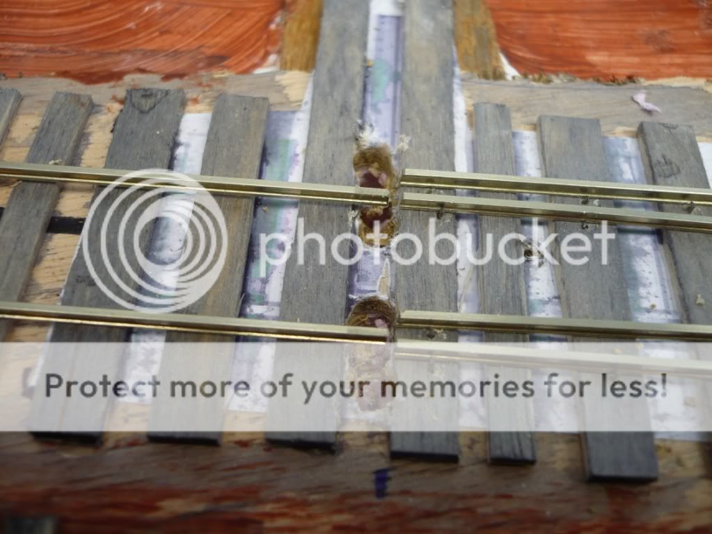

In de lijm gelegd was die vanmorgen droog. Dus maar aan gaan sluiten. Onder de wissel stelbalk ruimte gemaakt, de railspijkers zijn zo lang dat die anders in het hout terecht komen. En dat beweegt zo moeilijk....
Daarvoor enkele gaten geboord door de deklaag:
De stelbalk op zijn plek gelegd, die wordt daar gehouden door enkele railspijkers van ME. Die heb ik ook gebruikt om de slag van de balk te begrenzen.
Alles afgesteld ziet dat er zo uit:
De binnenkabel aangesloten met een kort stukje 0,5 mm messingdraad en naar achter geleid naar de Lemaco stelmotor:
De andere wissel:
En de net gelegde buitenkabel in de houtlijm. Dat moet echt een etmaal drogen:
En filmpjes dat het ook echt werkt:
Test met de hand.
Met de aangesloten aandrijving.

Ik zie dat je de stelbalk ook van hout hebt gemaakt en de spoorstaven met nagels hebt vastgezet. Iets dat ik aanvankelijk bij Wolfscreek ook zo had. Helaas na een tijdje komt er steeds meer speling in de nagels en raken ze los uit het hout. De uiteindelijke oplossing was een strookje printplaat waar de rails aan gesoldeerd zijn. Dat is toch iets minder gevoelig voor slijtage.
