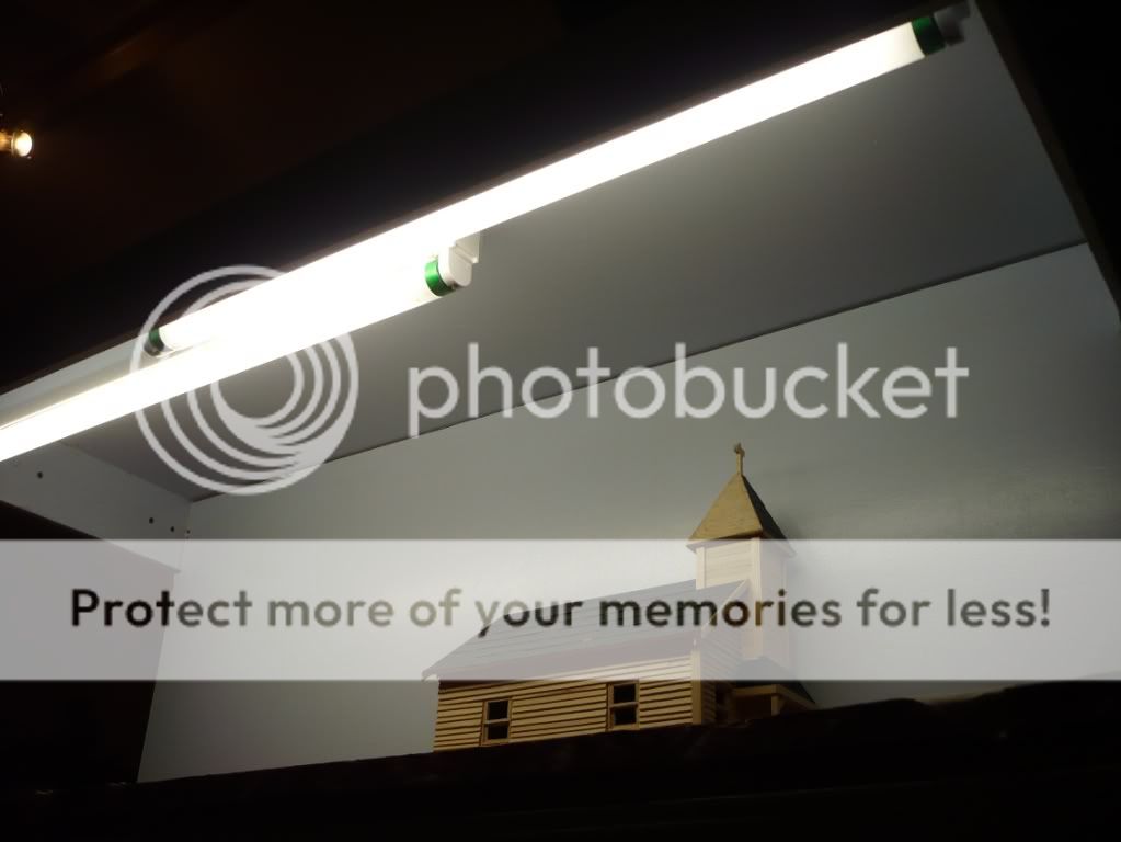

Zie ik het nu goed dat je de kappen ook gekoppelt hebt?
Die ga ik vanavond in elkaar zetten. En heb je toevallig
ook een foto van je tl in de kap? Mag graag ideeën combineren..

En heb je toevallig
vrgr Steef
Ja? Blz 17 van dit draadje: http://forum.beneluxspoor.net/index.php/topic,32221.msg637994.html#msg637994

Ik had zelf als plan om ivm de warmte de kap niet geheel
af te sluiten. Of valt dat mee.
vrgr Steef

Valt met een TL wel mee... als je halogeen zou nemen dan zeker wel.
Nogmaals, ik heb er 2 van 60 cm ingezet omdat dat bijna de helft aan euro's scheelt.

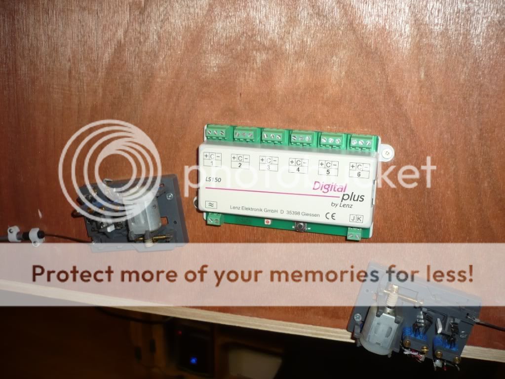

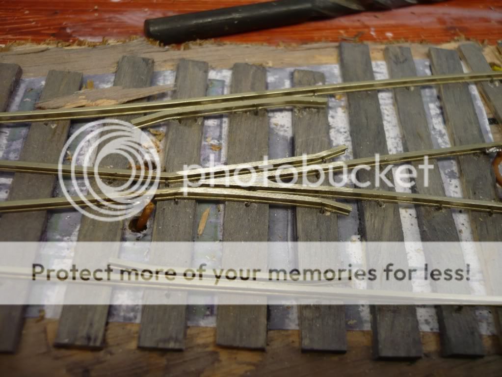

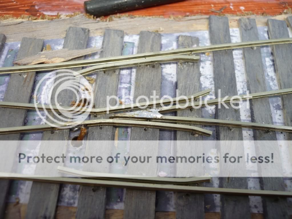

Vandaag nog even wat kleine dingetjes gedaan. Van beide wissels de puntstukken gesoldeerd en bijgewerkt:
Ook had ik al eens een Lenz wisseldecoder overgenomen van Jaap. Die ook maar op zijn plek gezet. Later zal over dit stuk een afneembare beschermplaat komen:

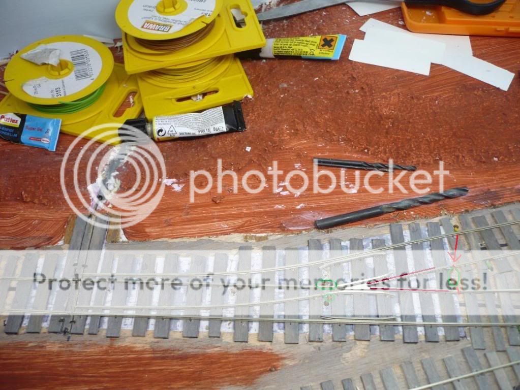

Nee!  ;) Ik zal 't uitleggen;
Bij de rode pijl staan 2 streepjes, daar zijn de staven doorgesneden. Daardoor zijn ze losgekoppeld van de rest. De donkerrode staven zijn dus aan elkaar gesoldeerd en hebben elk een voedingsdraad. De beide andere staven die langs het puntstuk lopen zijn ook gevoed met een draad, die is rood omcirkelt. Samen leg ik die aan elkaar en vormen zij het puntstuk. Dat wordt door de aandrijving straks bij het omleggen van het wissel voorzien van de juiste polariteit. Zo heeft een loc altijd maximaal spanningsafname daar.
Capice? :) ;)

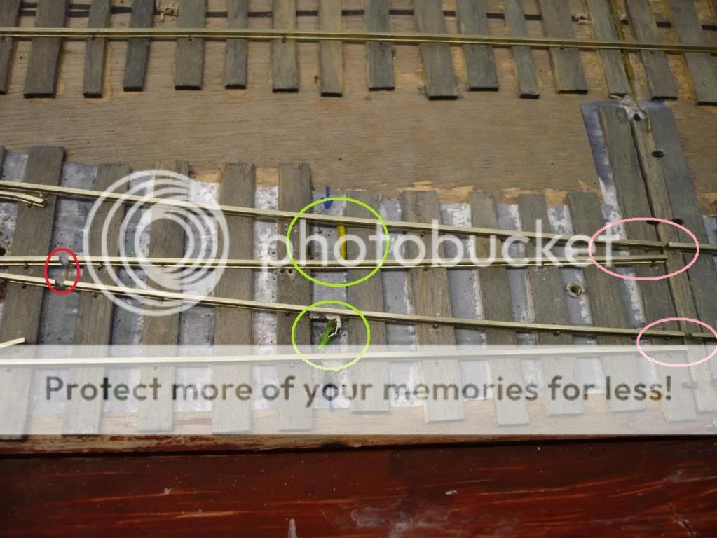

Als aanvulling; vanmorgen getest en wat blijkt? Kortsluiting.... Waar? Kijk op het plaatje:
Bij de roze cirkels krijg je sluiting doordat de achterkant van de wielen de andere staaf raakt. En die heeft dan net de verkeerde polariteit op de manier zoals ik het puntstuk voedde. Wat heb ik gedaan? Simpel; net voor het puntstuk de staven doorgeslepen (bij de rode cirkels) en 2 draadbruggen gelegd bij de groene cirkels. Hiermee hebben de naast elkaar liggende staven de gelijke polariteit en kunnen geen sluiting meer veroorzaken.
De test na de verandering is 100% positief uitgevallen, met deze "modificatie" rijdt het prima nu! (y)
