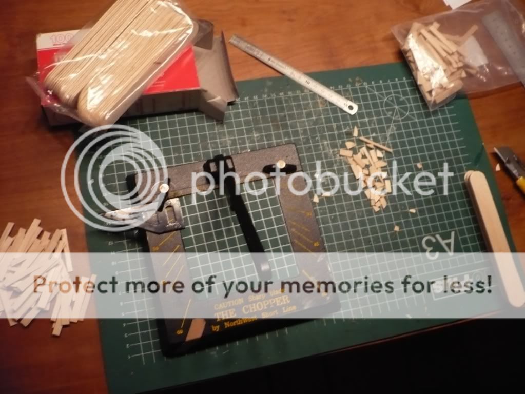

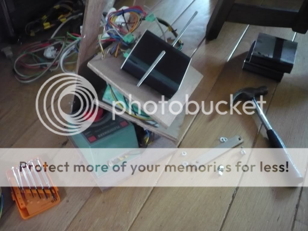

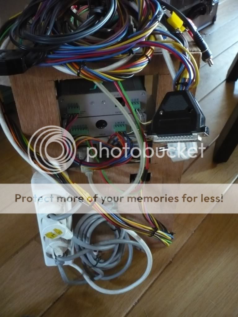

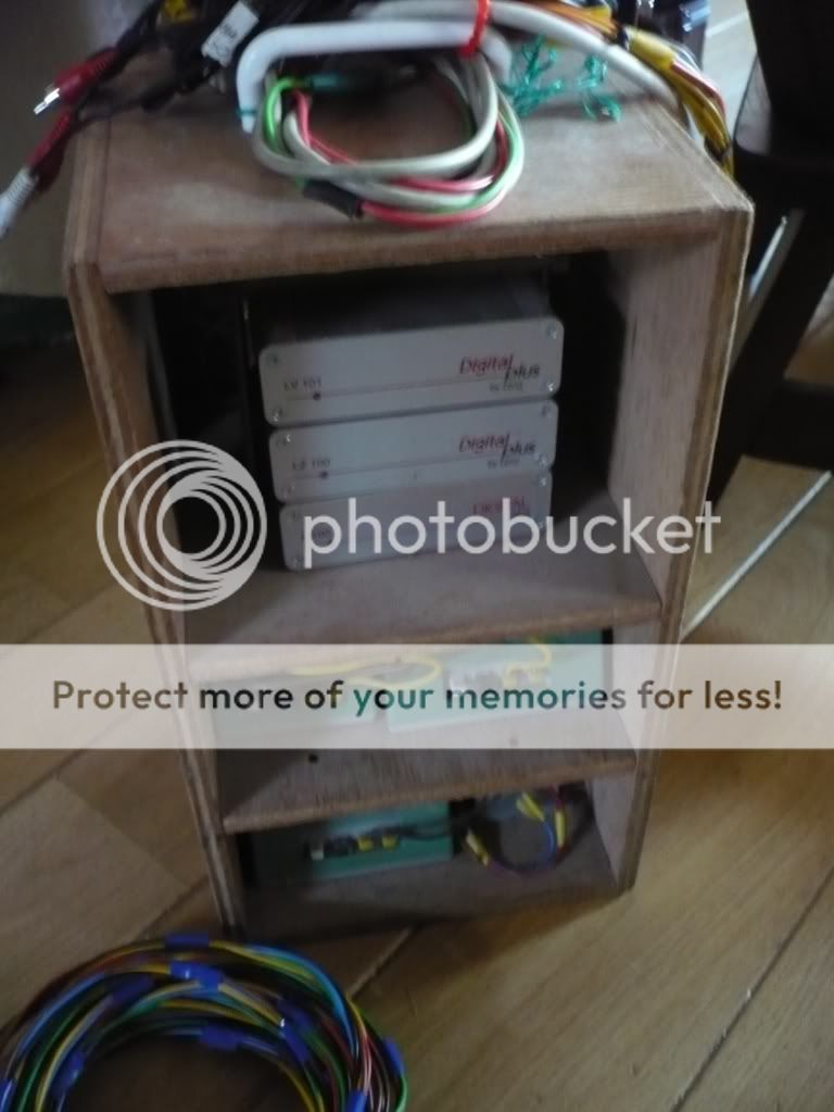

Afgelopen week nog wat bielzen gemaakt:
Ook een nieuwe behizing voor de Lenz spullen en de voedingen gemaakt. Dat was een houten doos waarbij tijdens transport nog wel eens een draad los wou schieten. Ook kon ik niet bij de trafo knoppen om ze in te regelen:
Voor:
Achter:
De zaak vakkundig en met beleid kapot geslagen:

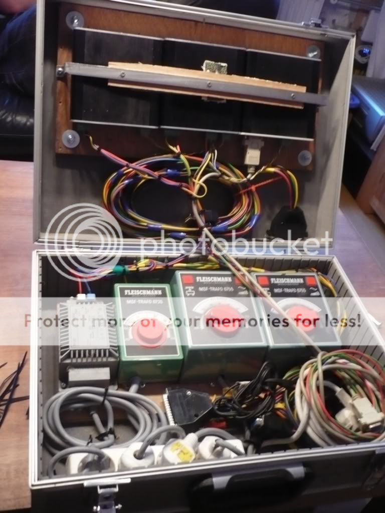

Eerst de trafo's op een houten plaat geschroefd die op zijn beurt met M6 slotbouten in de koffer gemonteerd zit:
Daarna de Lenz spullen op een vergelijkbare plank in de deksel gemonteerd d.m.v. een klembeugel:
En klaar. De opgerolde 2e aansluitkabel voor een extra baan ligt opgerold onder de Lenz spullen, en de normale voedingskabel ligt rechtsonderin netjes opgerold. Daar bovenop ligt de interfacekabel en de kabel voor het programmeerspoor.
Netjes dacht ik toch? In ieder geval veilig! :)

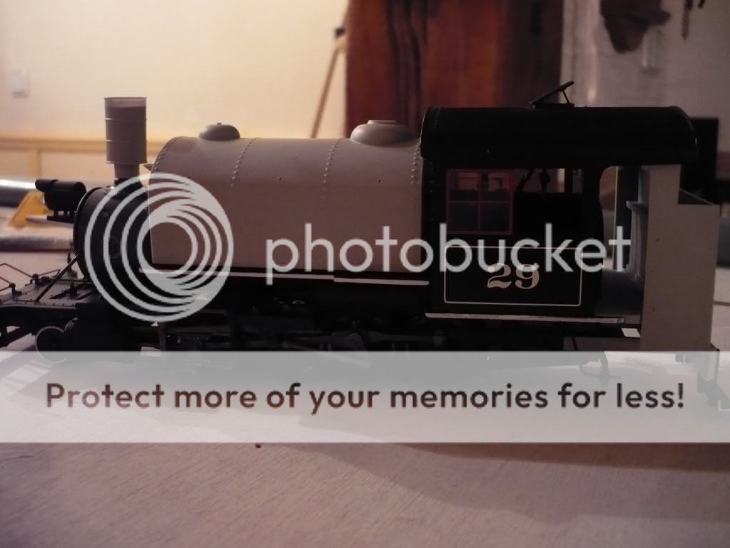

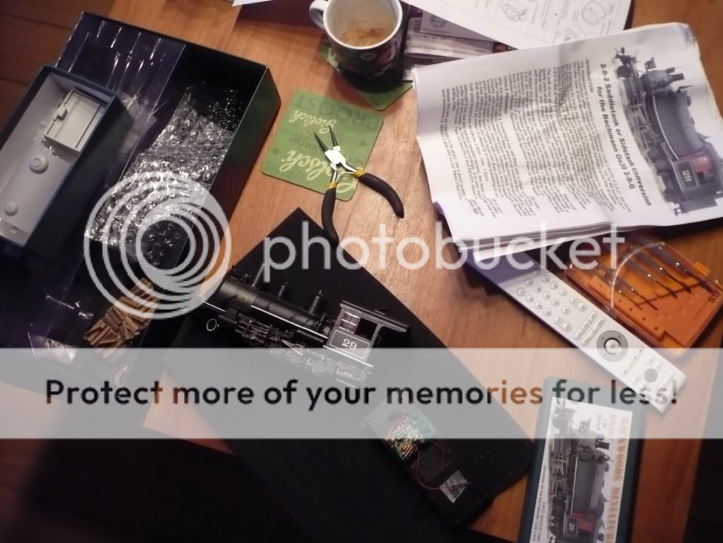

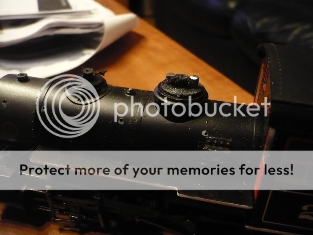

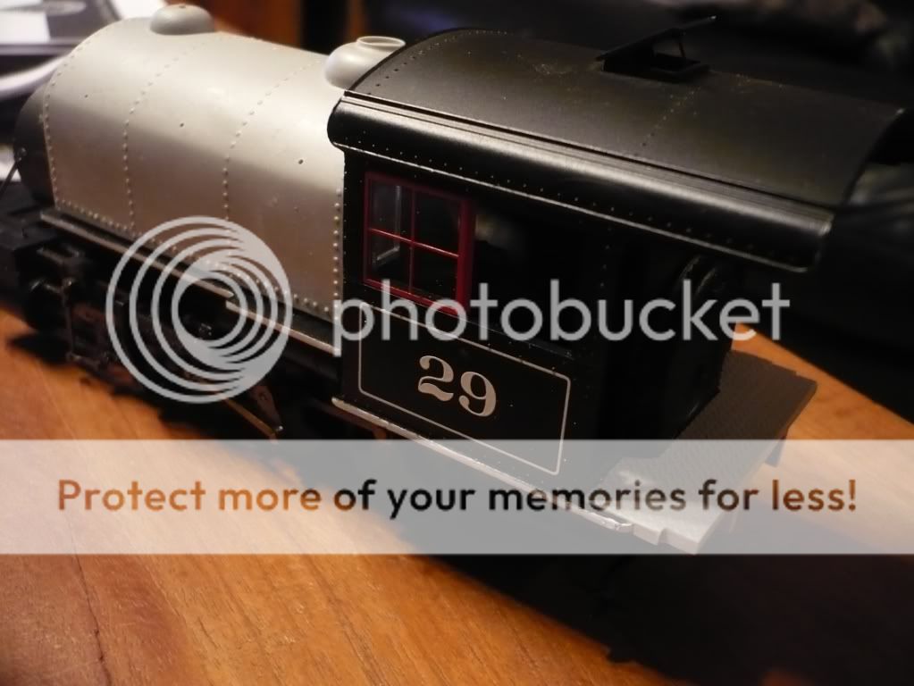

Ik had nog een Backwoods Miniatures kitje liggen voor een ombouw van een 2-8-0 outside frame. Laatstgenoemde had ik ooit gekocht van een financieel noodlijdende vriend die geld nodig had. Nu is het tijd om toch maar eens te beginnen. Plan is zeker om deze loc in te zetten op deze baan.
De uitstalling; rechtsonder het kitje en in het midden het slachtoffer:
Ontdaan van al het ketelleidingwerk. Ook is de tender verwijderd en de printplaat. Laatste gaat opnieuw gebruikt worden:
En de stoomdommen. Eigenlijk moet het hele ding gesloopt worden om deze 2 dingen te verwijderen maar zelfs Backwoods raad aan het toch eraf te slijpen met enige voorzichtigheid. De bevestigingsschroeven zitten nl. aan de binnenkant en blijven zitten. Voor de zekerheid heb ik ze nog gezekerd met een druppel superlijm:
En met de saddeltank los op de plaats en de nieuwe voetplaat vastgelijmd. De kit is trouwens geheel resin met messing toebehoren:
Proefpassing van de nieuwe achterwand die de loc direct een nieuw uiterlijk geeft:
Hier met nieuwe schoorsteen (die wel van buitenaf bereikbaar was voor demontage) op de oude voetplaat en met een nieuwe rookkastdeur en verplaatste lamp:
Er komt nog een achterste loopwiel onder, komt later.

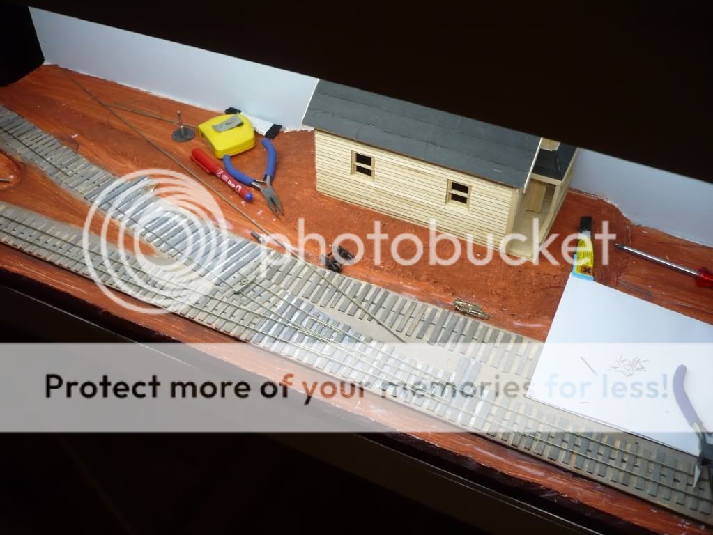

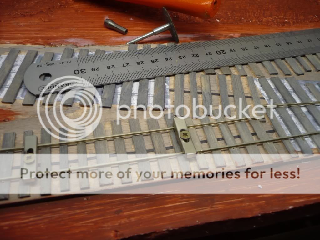

Vandaag eerst verlichting in de eerste bak gemaakt. Zonder kan ik geen rail spijkeren dus het is broodnodig. Ik doe eigenlijk altijd standaard TL licht omdat dat niet duur is en goed lijkt. Omdat de bakken 100 cm lang zijn past er geen standaar armatuur in van 1,22 meter. Er zou eer een van 90 cm in kunnen maar die kosten 21 euro per stuk. Wat ik gedaan heb? 2 van 60 cm, die kosten 5,95 per stuk dus 11,90 per 2 en per bak. Da's de helft goedkoper..... ;D ;)
Zo ziet dat er uit:
En van onder gezien:
De TL's zitten in de bak elektrisch aan elkaar gekoppeld en er gaat maar 1 snoer naar de achterkant uit de bak. Dat scheelt met het aansluiten op een tentoonstelling enorm.

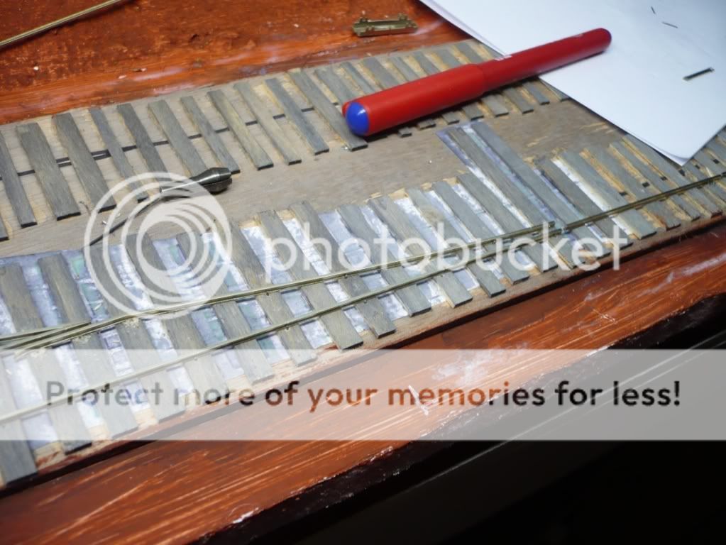

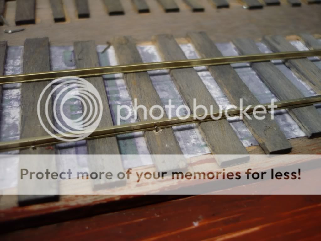

De bielzen had ik al een beitsje gegeven deze week. Vandaag begonnen met het spijkeren. Voor de spijkers heb ik uiteindelijk toch maar besloten die van de firma Wenz te gebruiken. Deze zijn ge-etst en erg fijn van structuur. Afgelopen maandag een bestelling geplaatst die vandaag arriveerde en ik verder kon.
Ik had nog de afstandhouders/montagehulpjes van een eerder project. De eerste staven maar gelegd. Die zijn overigens overgenomen van een mede BNLS'er die er niets mee kon en ze ter verkoop aanbood. Het zijn code 80 staven van C&L:
En zo ziet dat er gespijkerd uit. Ik boor het gaatje voor en druk de spijker er vanaf halverwege in met een platbektang:
Zoals ook Jaap (Jajo) heb ik vandaag bezoek gehad ven een bekend stripfiguur. Ook hij was uitermate enthousiast over de werkzaamheden:

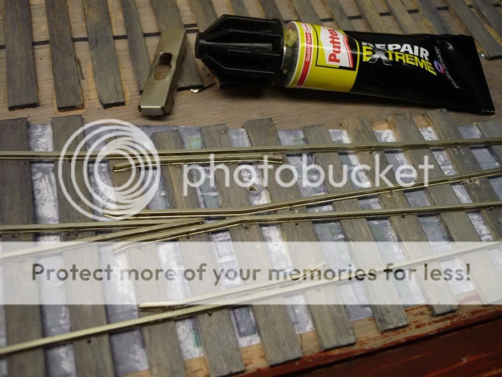

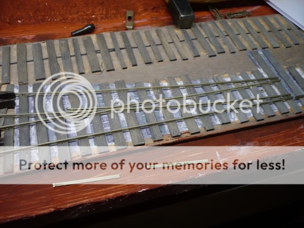

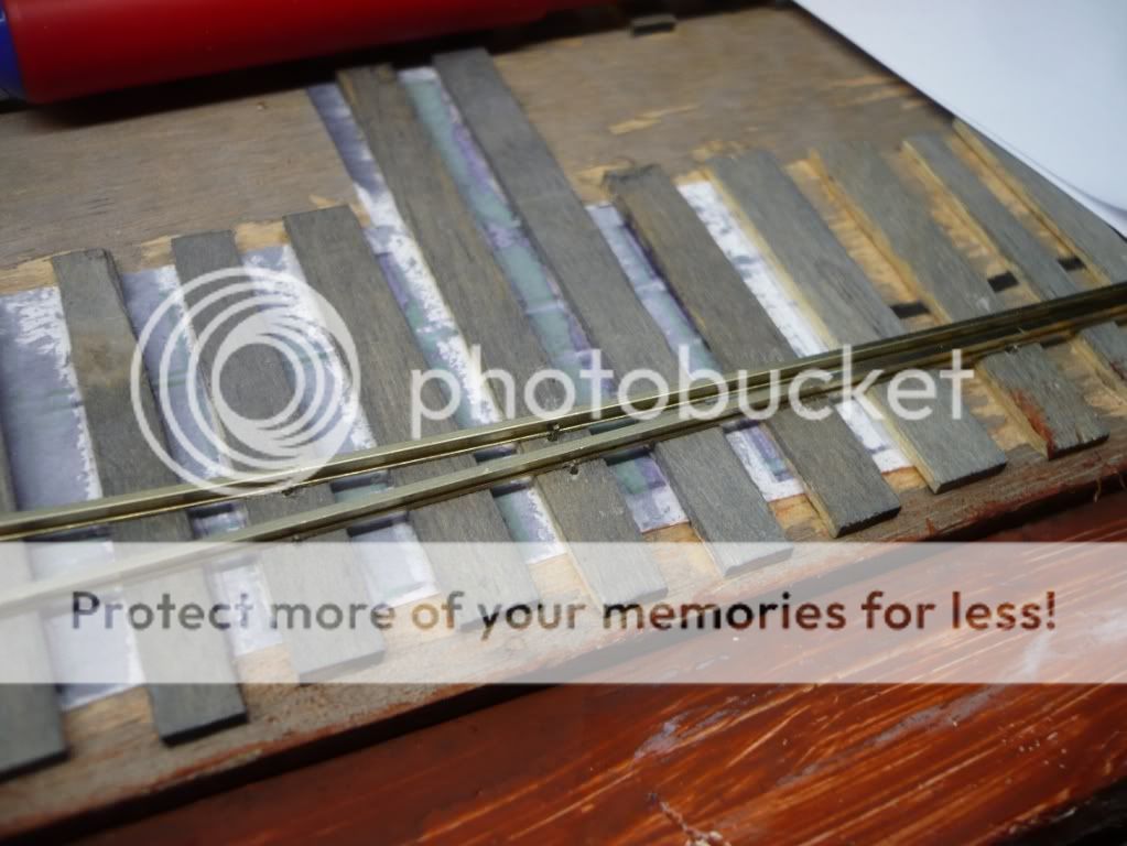

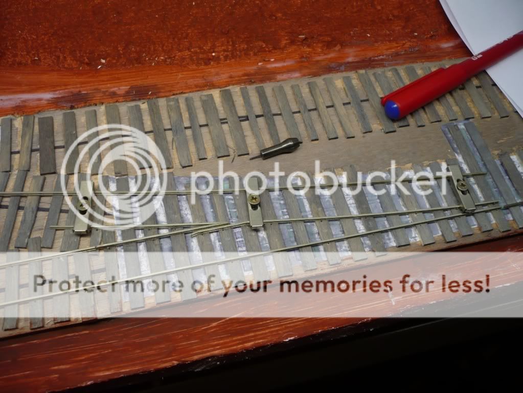

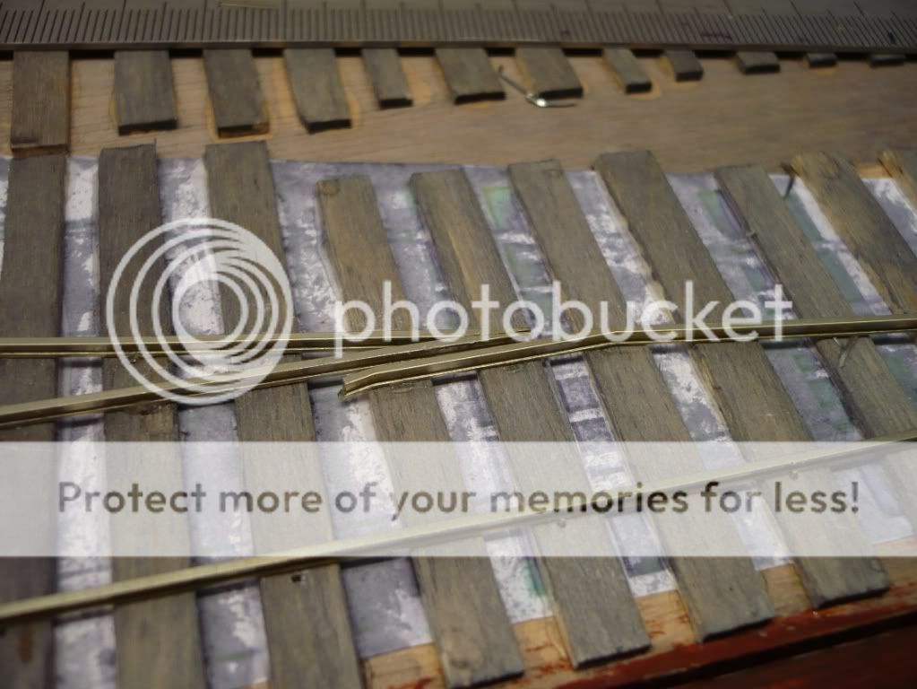

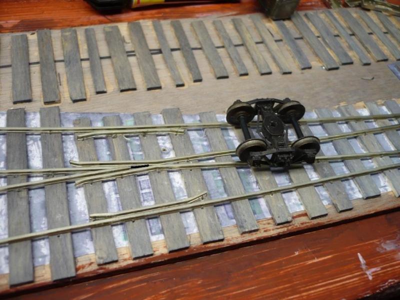

Begonnen met het eerste wissel. Eerst het puntstuk uit 2 staven geslepen en vastgelegd:
Omdat het een stubwissel wordt hoef ik geen tong te maken en kan de staaf vanaf het puntstuk naar de stelbalk leggen:
En afslijpen:
Daarna is de afbuigende buitenrail aan de beurt. De afstandhouders worden vastgeschroefd en zo blijft de handel mooi op spoorbreedte. Nu kan er geboord en gespijkerd worden:
En het laatste stuk rail die de wissel in principe al compleet maakt. Aan de voorzijde liggen de 2 stukjes rail al klaar voor de strijkregels:
En laatstgenoemde gebogen en op hun plek gelijmd. Daarna spijker ik ze maar zo liggen ze in iedergeval op de juiste plek:
En gespijkerd. Eerst een rijproef met een draaistel om te kijken of het wissel "lopen" wil. Dat blijkt alhoewel het niet helemaal zuiver ligt. Maar och, dat is de charme van en zelfbouw en smalspoor!:
We gaan rustig verder! ;)

Het valt wat moeilijk te zien maar ik geloof direct dat de twee rails van het puntstuk geïsoleerd van elkaar zijn alleen de ruimte tussen het puntstuk en de rails (zwart streepje) is dat niet iets aan de grote kant? Heb het idee dat de wielen daar tegen de rails aan gaan stompen als ze over dat gat rijden.
gr Leo.

@Leo; het lijkt groter dan het is en het draaistel rijd er aardig goed overheen. Maar inderdaad had 't gat iets kleiner gekund door het puntstuk langer te vijlen als het ware. Nu is dat redelijk kort gedaan.

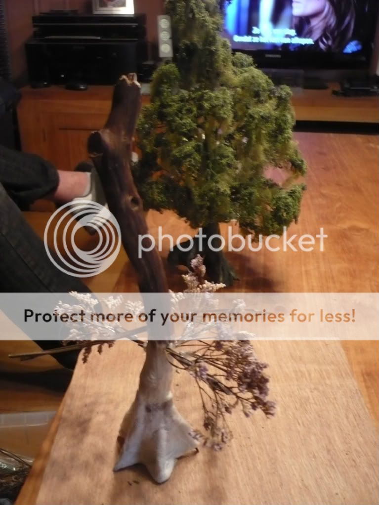

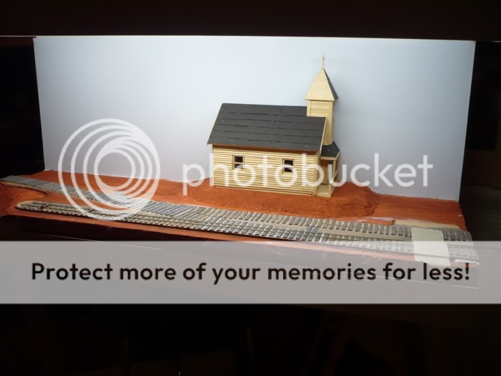

En wat mams nog gedaan heeft; een start van nog een nieuwe boom:
En wat ik in enkele uurtjes gelegd heb:
Waarmee ik het voor vandaag welletjes vind ;)
