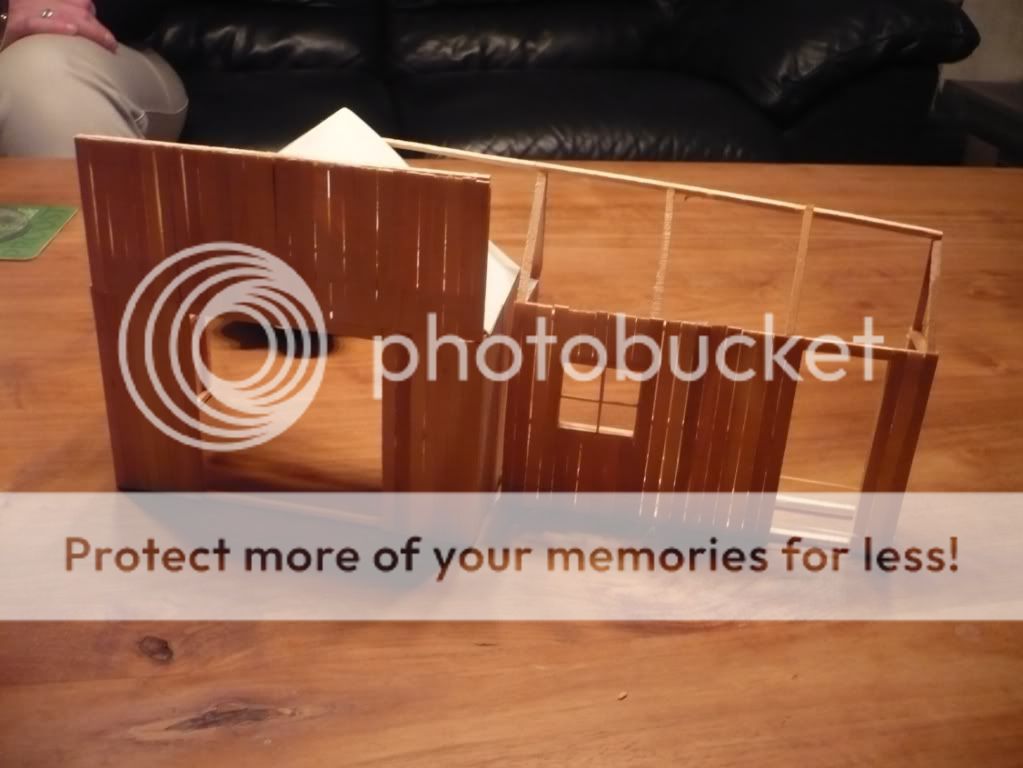

Wanda heeft vandaag nog wat aan de daken gedaan. Alleen de 2e ging niet helemaal goed. Doordat ze helemaal gefocust was om de achterkant recht te krijgen had ze niet gezien dat de bovenkant niet haaks was...:
Wordt morgen vast en zeker opgelost!

Bovenstaand probleem is inmiddels opgelost en er wordt hard gewerkt aan voltooiing van het gebouw.

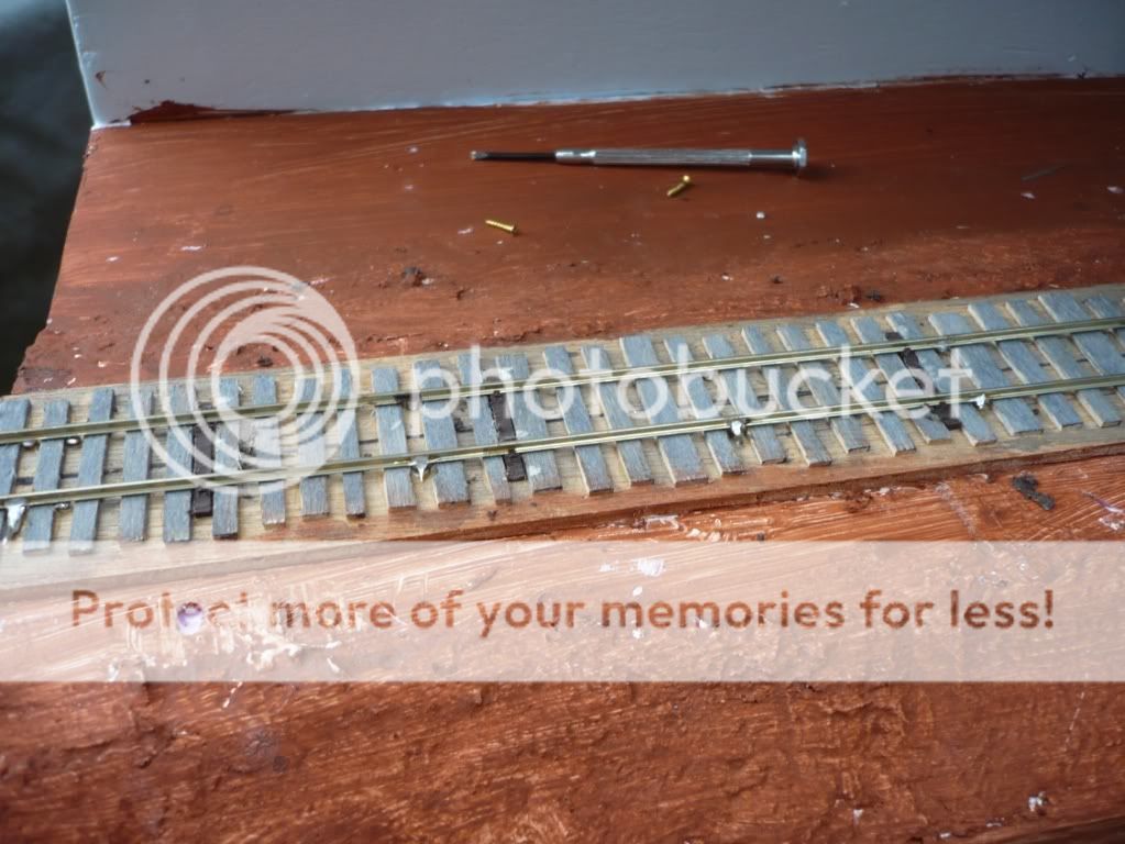

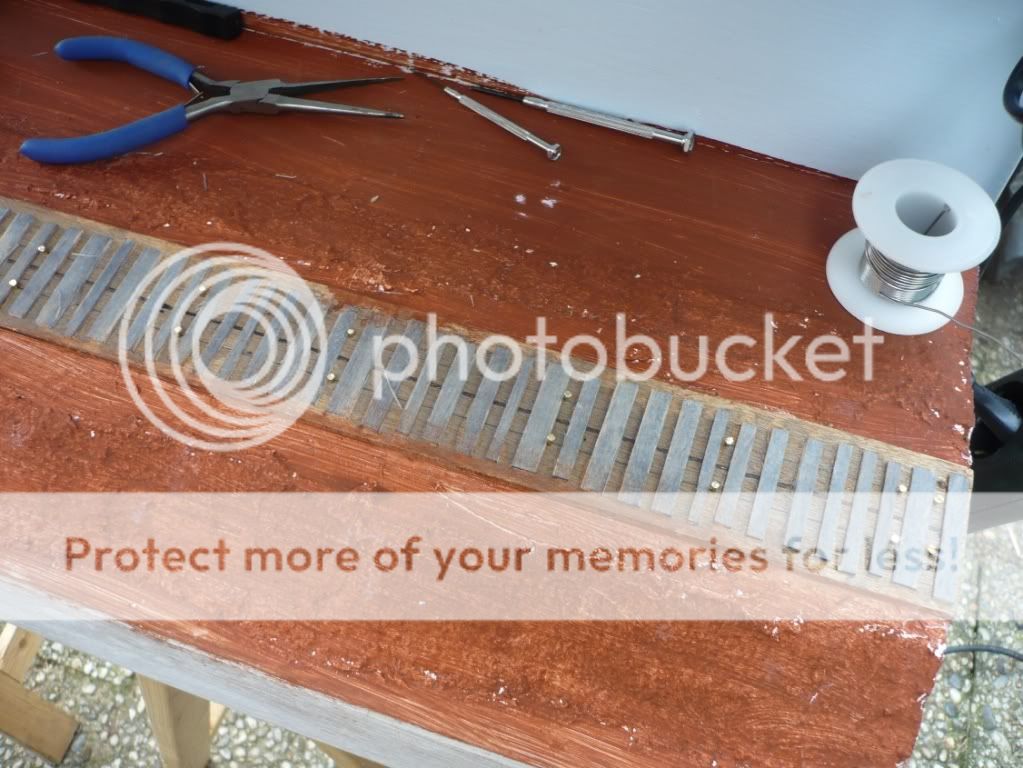

Vandaag ben ik begonnen met het eerste stuk rail te leggen. Hiervoor het kleinste bakje gepakt om te beginnen. Hier lagen al de bielzen op en het is een recht stuk spoor.

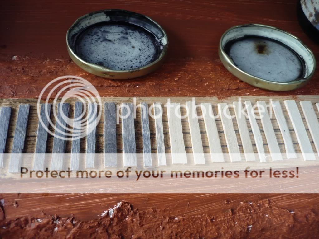

Eerst de bielzen gekleurd met beits. Ik had dit nog en heb geen flauw idee wat dit precies is, maar goed het kleurt wel mooi!:
Opgedroogd en opgeborsteld met een staalborsteltje:
Daarna zet ik op regelmatige afstand koperen spijkers met bolle kop daar ik niets anders kon krijgen. Die kopjes plat ik later af:

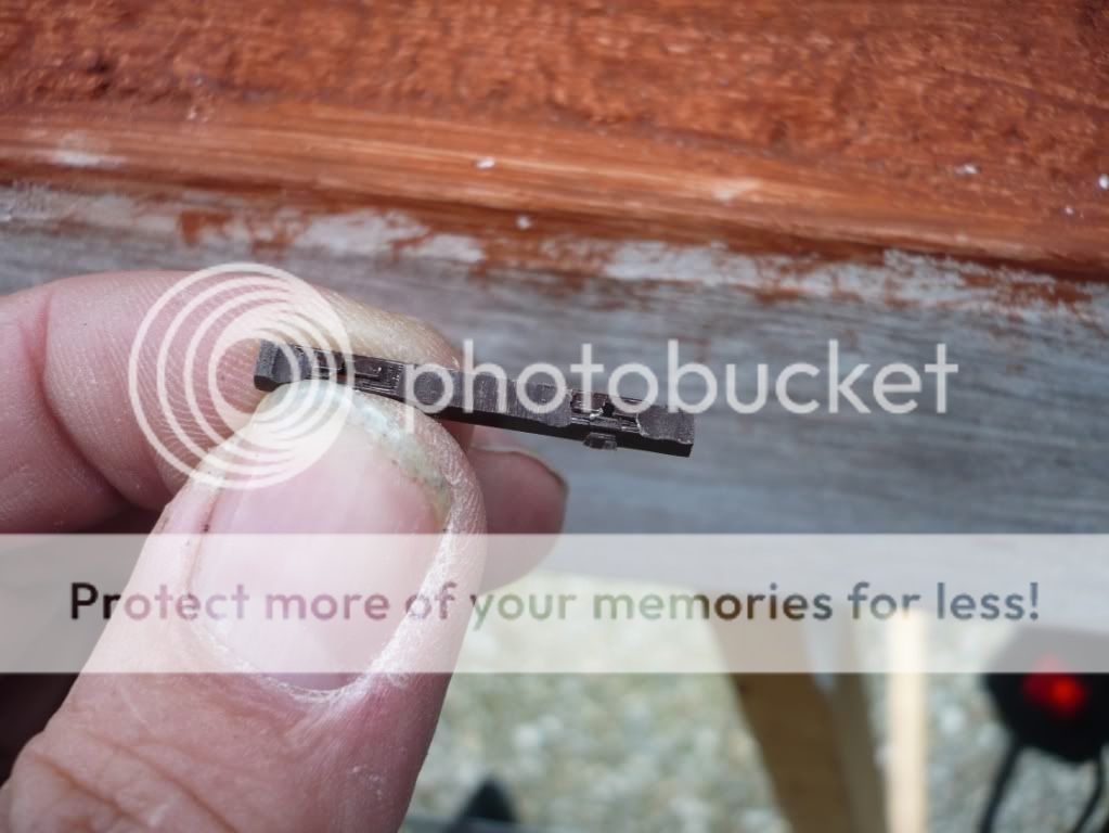

Daarna sloop ik een stuk code 83 Rocoline rail voor de staven. Van een goed stuk flex bewaar ik de bielzen door er ze netjes af te schuiven. Die gebruik ik zo weer:
Op diezelfde regelmatige afstand leg ik die tussen de houten bielzen. Zij bepalen de afstand van de railstaven zodadelijk en blijven permanent liggen. Hiervoor zijn ze wat uitgediept:

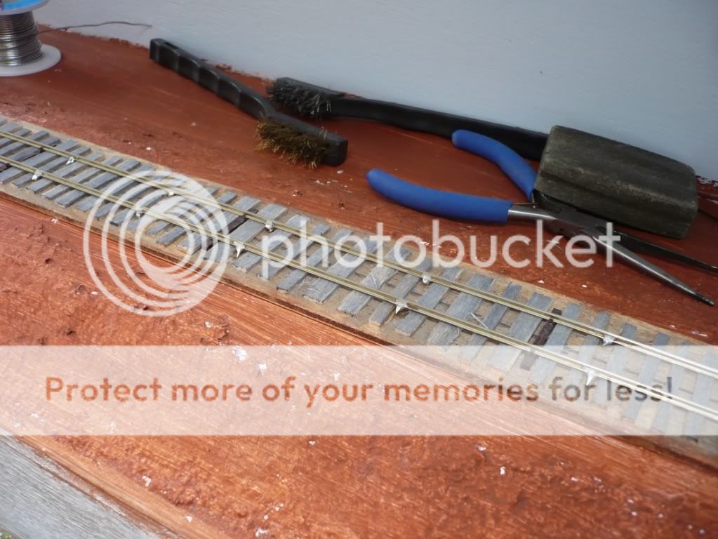

En de staven op hun plek gesoldeerd op de spijkers. Het iets rommelig effect is goed gegaan en het ligt dan ook niet superstrak. Maar dat wilde ik dus graag!:
Na het testen heb ik alles nog wel even bijgewerkt.
En natuurlijk een filmpje om te laten zien dat het werkt:
http://www.youtube.com/watch?v=0qM5V2jgEH8
Op naar de volgende bakken!
Laatst bewerkt op: 03 November 2011, 14:22:52 door Ronald Halma

Dat is een interessante techniek zeg... beweegt de rails nu nog veel of is dat te verwaarlozen..?
Berichten: 18964
Modelrailroading is fun!
Re:"Lake Louisa RR, John Hammond's Swamp logging"
Reactie #229 Gepost op:
03 November 2011, 17:33:07 »
Nee hoor, behoorlijk strak en star.

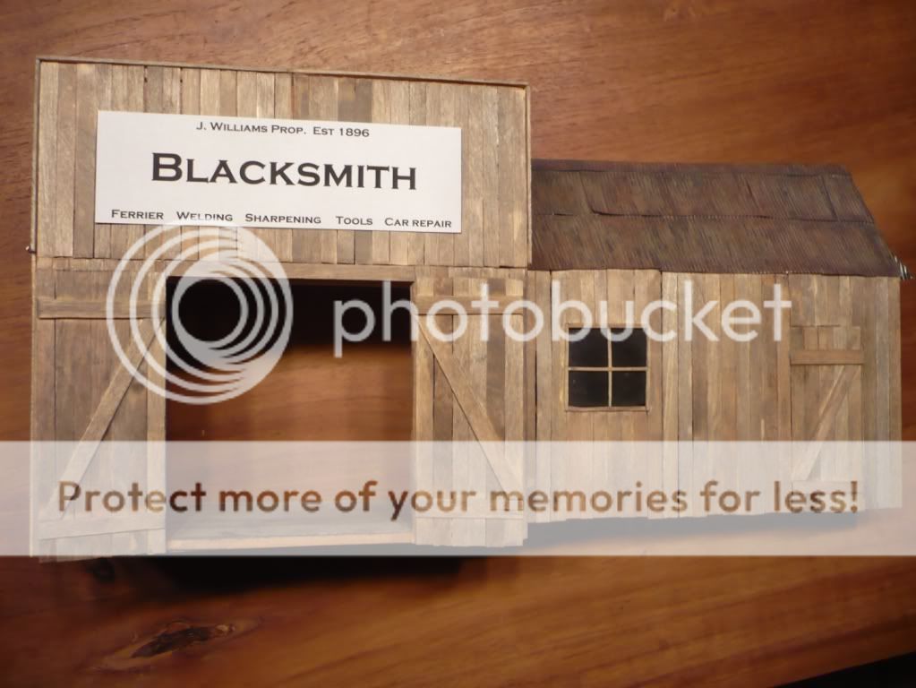

Wanda heeft vandaag de (bijna) laatste hand aand e werkplaats gelegd. De deur rechts was veel te hoog en is verlaagd, tevens heeft ze het geheel een nog iets donkerder kleur gegeven.
Ik had een mooi bord gemaakt voor de gevel, en wel in 2 formaten. Wij vinden de kleinste het mooist:
Onder deze opdruk maakt ze nog een houten bord met een rand er omheen dat dan wit geschilderd wordt.

Wanneer komt er nu eens een applaus siley??

Mooi stukkie werk
Kleinere bord ziet er idd beter uit..

Ronald, ik zou wel een ander lettrtype nemen, dit is naar mijn idee al wat te modern
het ziet er wel kojbojachtig uit, maar is het volgens mij net nie

Marty; weet je zo welk type? Het zijn er zoveel......

Misschien kun je hier een voorbeeld vinden:
http://www.blackforgeart.co.uk/signs_house.html

ga er morgen een paar voor je opzoeken
ik zou dan ook een oud bord maken, en de tekst erop zetten met de thinner methode, en niet evrfen
Of met gesneden sjabloontje erop plakken ( je weet wel
) en dan de kleur wasemen of licht tamponeren

Wat betreft die schoren in de dubbele deuren niet goed ,je had het zo aan je vader kunnen vragen die weet wel hoe het moet.

@ Cor, je hebt gelijk ijzer is trekken en hout is duwen... (oudhollandsspreekwoord)
