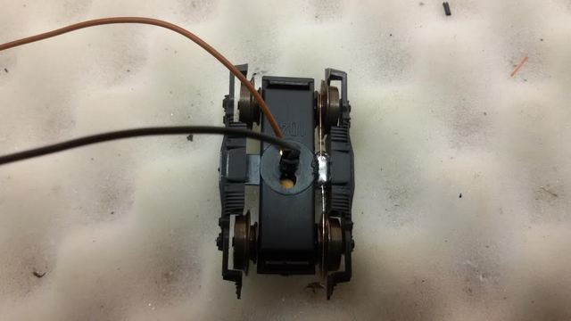

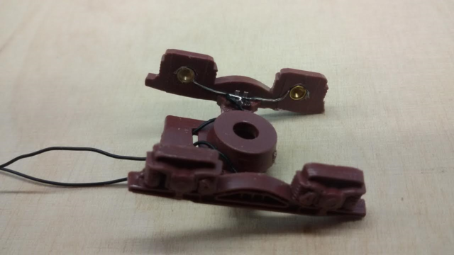

Het liefst zou ik ook alle wielen vervangen door wielen van de juiste diameter en met gedeelde assen met puntlagers, zodat de stroomafname veel soepeler gaat
Er bestaat een firma met de naam "PeHo", http://www.peho-kkk.de/ms.htm, alwaar je messing puntlagers kunt verkrijgen.
Deze lagers lijm je in de tevoren ietwat opgeboorde (exact passend boortje wordt meegeleverd) aslagers van het draaistel. Daarna de lagers elektrisch verbinden en de draaistellen van gedeelde assen voorzien.
Resultaat:  Prima knippervrije, geruisloze stroomafnahme die hier sinds aantal jaren lang feilloos functioneert.

Het probleem met de mat '46 is dat er nog helemaal geen uitsparingen in de draaistellen zitten voor puntlagering, stroomafname gebeurt op een extra flens aan de binnenzijde van het wiel. Dat betekent dat je wel heel nauwkeurig moet kunnen boren om alle wielen goed op de rails te krijgen.

Aha, kijk dat wist ik dus niet. Klinkt met die extra flens dan eigenlijk meer als een een soort Lima-stroomafname.
Zoiets? :
Groeten uit Waldberg,
Juist, dat is dezelfde constructie. Destijds door Rivarossi bedacht, daarna ook door Lima toegepast op o.a. de mat'46 en veel later weer door Rivarossi zo voortgezet. Puntlagering in een dergelijk draaistel is natuurlijk niet onmogelijk, maar een lastig en secuur werkje. Enige winst is soepeler loop, de stroomafname was al heel redelijk.
