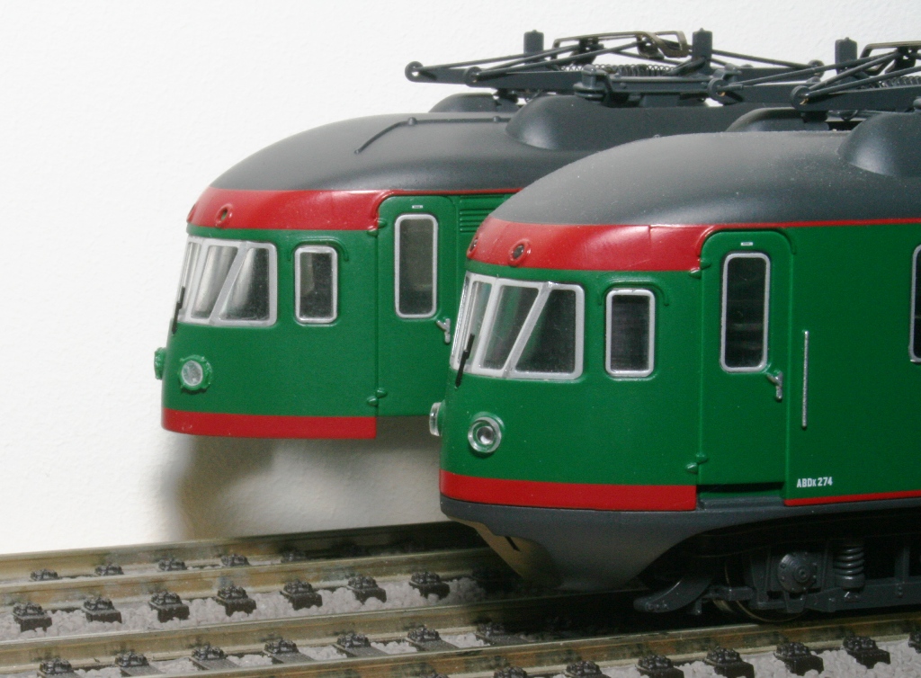

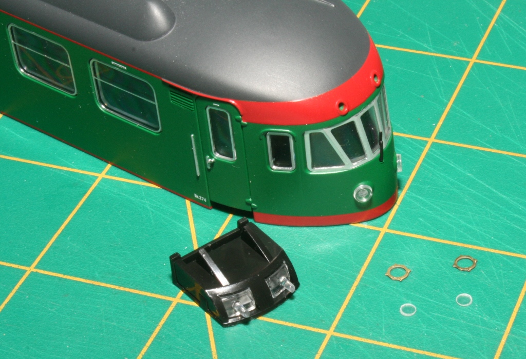

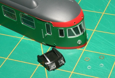

De nieuwe Rivarossi Mat '46 staat me al weer 2 maanden lang elke dag aan te kijken met z'n grote, transparante visseogen.... zeker zonder koppeling en trekoog geen gezicht 2010.
Had al eens een snelle poging ondernomen om kap en onderstel te scheiden, maar geen direct succes. Vandaag maar eens iets aanhoudener aangepakt. En... ja hoor open :) Da's dan ook gelijk de laatste vrolijke smiley...
Koplampen zitten vastgelijmd  :o >:( >:(, sluitseinlichtprintje heeft frontsein aansluitingen... niet bestueckt, lage frontseinen hebben maar 1 LED... geen rangeerlicht... decoderprintje heeft geel en wit verkeerom aangesloten ( moet je dus met CV29 in de decoder oplossen ), Dat printje zit VASTGESMOLTEN...  :'( :'(
Maar afijn... we gaan er wat aan doen en van maken om de, voor het gebodene, forse prijs enigzins dragelijk te maken :) Hoe fors is me nu duidelijk na een x-aantal HK onder handen gehad te hebben. Daar straalt de duitse engineering en degelijkheid van af. En... ik kan me niet voorstellen, dat 3 'gedetailleerde' draaistellen bijna 100 Euro duurder zijn dan 4 minder gedetailleerde....
Als eerste op het programma, de frontseinen...

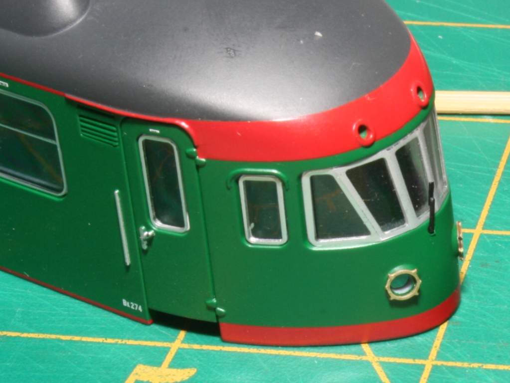

... de messing ringetjes die je ziet liggen, komen ook weer uit huize FRIE  (y) Daarnaast zijn de nieuwe lensjes ook al geponst. Over de lichtgeleidertjes van de sluitseinen dan weer niets dan lof ;)
Het idee was om 'even' de lampen er uit te trekken, in de draaibank een paar tiende af te draaien, ringen er om en klaar... Dat gaat dus niet door... ;) Wordt een iets uitgebreidere ombouw  ;D :P

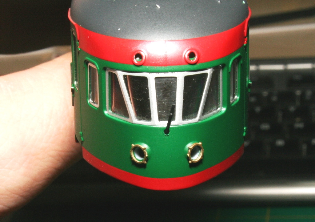

Nou vooruit dan, even een tussenplaatje. Hoe het zover komt, later ;)

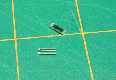

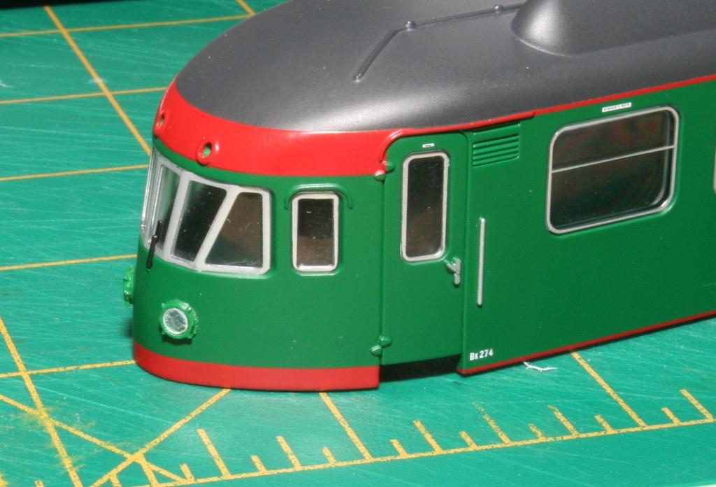

Nou Stephan, om aan de ergste smart alvast een eind te maken, hier de eerste etappe van de pimperij  ;D

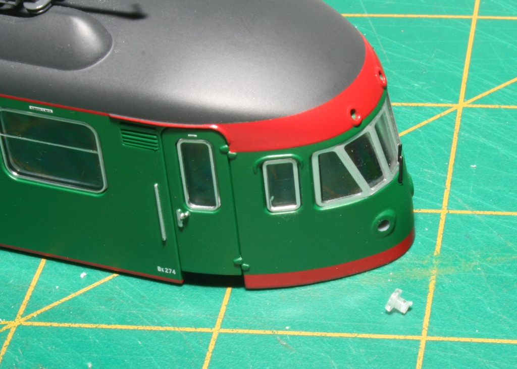

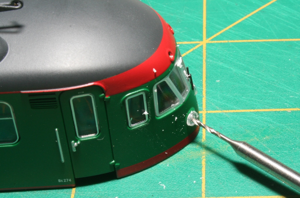

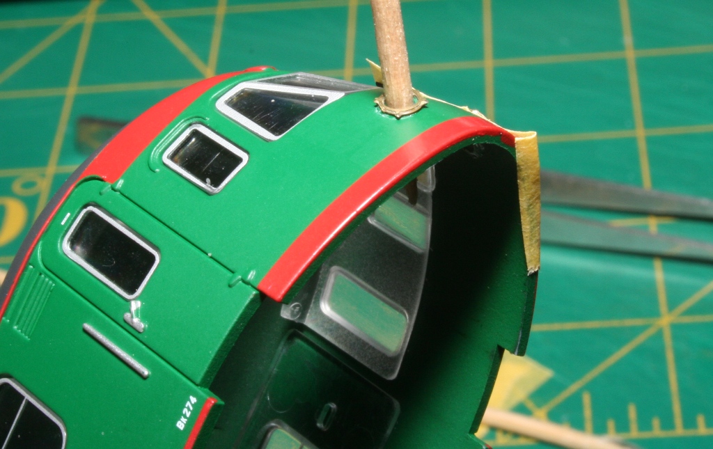

... aangezien de lichtgeleiders gelijmd zitten, rest er niets dan uitboren..  :'( Eerst met 1.0mm netjes centreren, dan met 2.0mm er achteraan.
... dan valt het lensje er zo af, of zoals hier, ging de hele zaak meedraaien en heb ik de lichtgeleider aan de achterkant afgebroken ;)

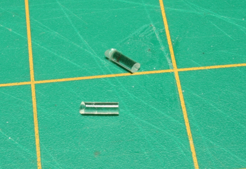

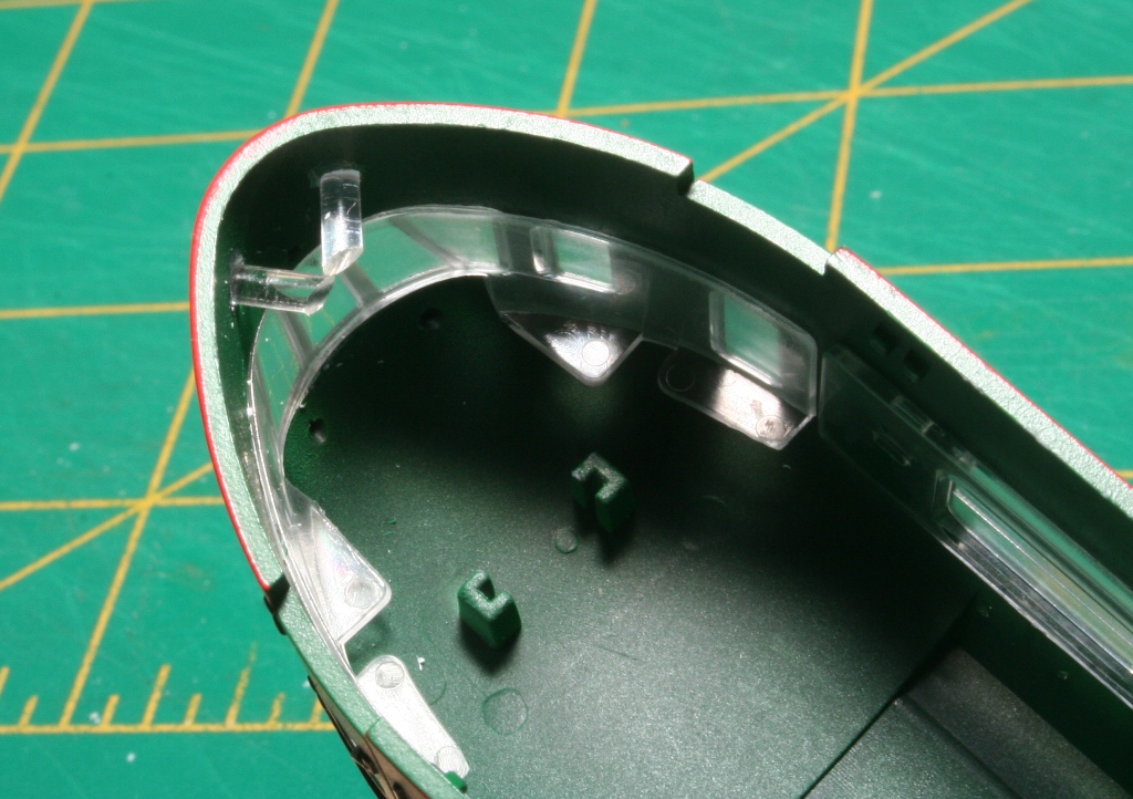

... ondertussen uit schilderij-ophangdraad-dat-over-was-op-het-werk van 2mm nieuwe geleiders gemaakt
... vooraf even proefpassen, we willen later de lampeglaasjes er niet uitdrukken ;)
... mooie schuine hoekjes er aan, dat het licht goed naar binnen kan. Draai ze wel zoals op de foto en niet zoals die knoeperts van Rivarossi met de schuine kanten tegen elkaar  ::) ::)

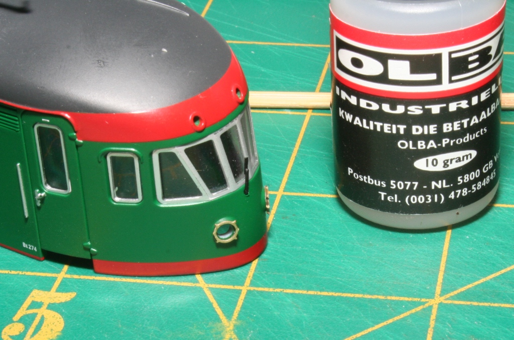

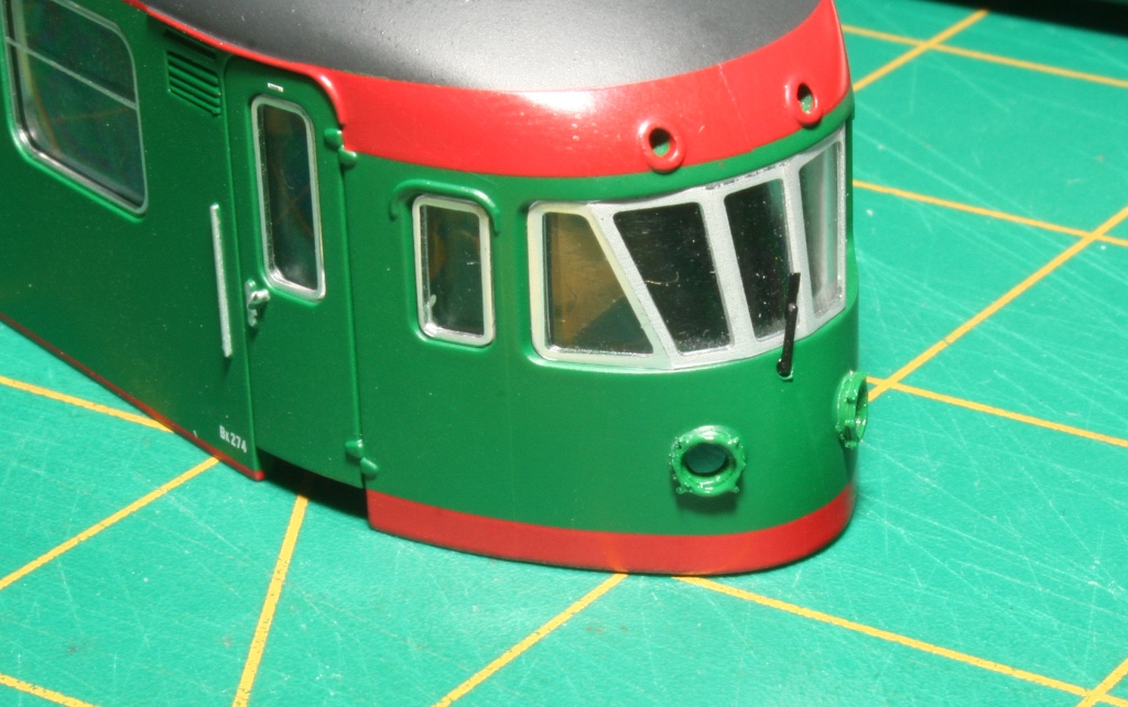

... dan de rand die op de bak is blijven staan insmeren met Olba ( of andere ) 10 seconden GEL !!, de lampring op een worstprikker schuiven, worstprikker in het gat en lampring op de plaats laten vallen. Worstprikker er uit en evt. wat nacentreren.
... het resultaat !  ;D

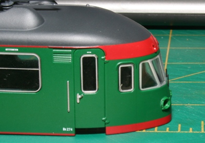

... en, zoals Chris altijd zegt, frontaal op de neus ! Nu al 100 keer beter dan wat het was  (y)

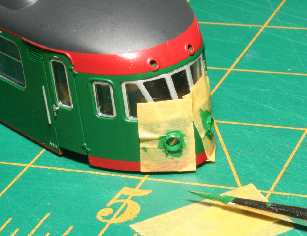

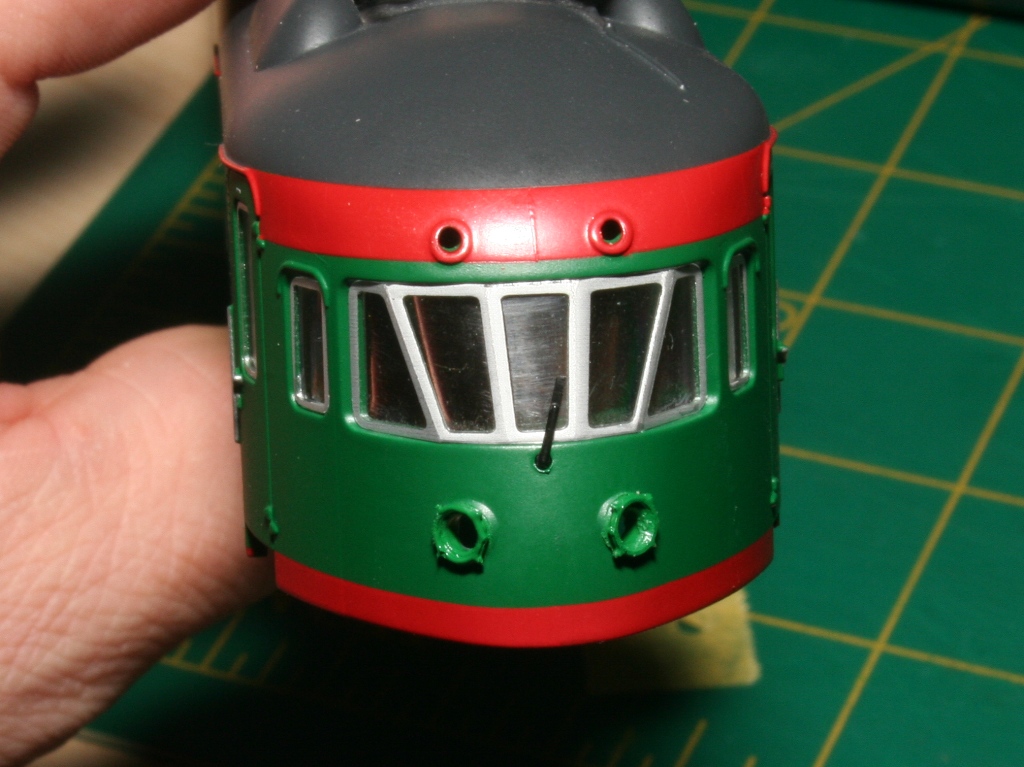

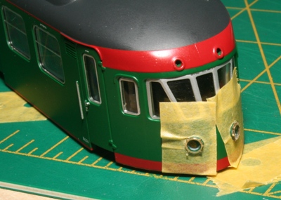

... dan met de ponstang mooie ronde gaatjes maken in een stuk Tamiya tape en dit netjes rondom de lampring 'draperen'. Randen even met een worstprikker goed aanduwen, zodat er straks geen verf onder loopt.
... ik had nog twee potjes THS groen staan, de perfecte kleur. Hoewel ik denk dat het met KleiNSpoor ook wel gaat.
Mocht je je afvragen, waarom eerst monteren en dan verven ? Wel, op deze manier loopt de verf mooi in alle mogelijke kieren. En krijg je een goede aansluting van de ring op de bak en binnen in de lamp  8) ;D
... laat de verf even ( 10 - 20 minuten ) aandrogen en haal voorzichtig het tape er weer af...

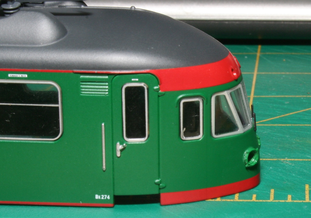

... fraai he  ;D
... man wat een verschil  :o

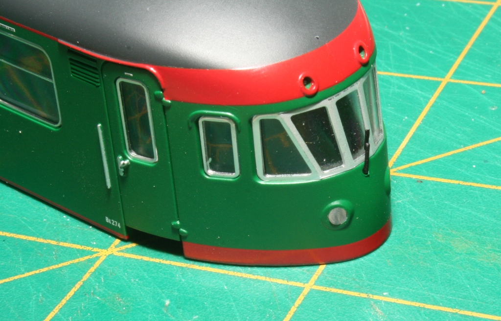

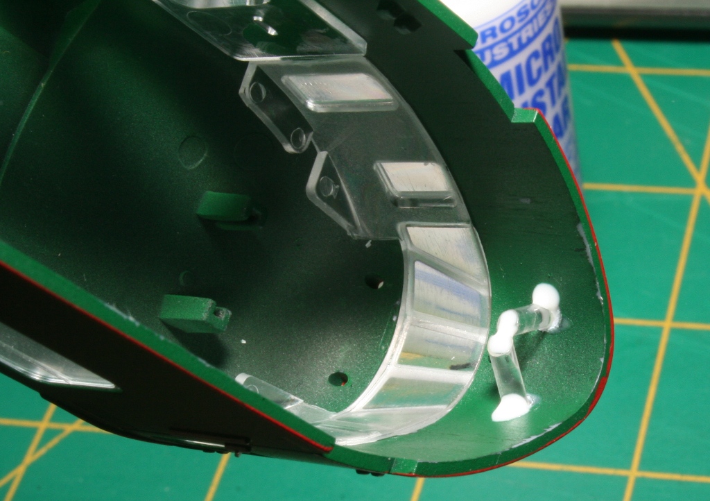

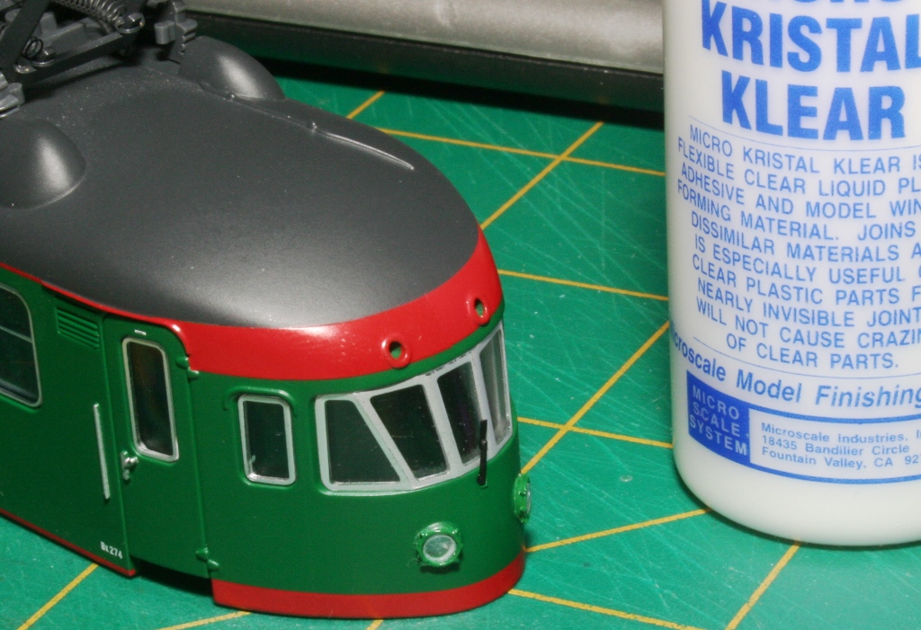

... de lensjes worden weer, net als bij de Hondekop ( zelfde maat !! ), geponst uit een transparant stukje styreen en met KristalKlear ingelijmd.
... en dan moet het daarna er ongeveer zo uit zien. Kristal Klear is hier nog nat, maar we weten van de Hondekoppen, dat heet heel mooi transparant opdroogt  ;) Zit overigens ook nog een vette vingerafdruk van mij op ;) Poetsen we er zo weer af over een dag of twee als alles lekker gedroogd is.
... nu kunnen de lichtgeleidertjes er weer in. Voorzichtig inschuiven en ook weer vastzetten met een druppeltje Kristal Klear.
...zo... voorlopig geslaagde actie dacht ik zo  ;D 8)
Nu eerst even verder met electronische ingewanden voor binnenverlichting en allerlei seinbeelden. Overigens, wil je een rangeerseinmogelijkheid, dan laat je de lichtgeleiders achterwege en lijmt direct een 1206-gele-led-met-bolkopje direct achter de lensjes ;)
