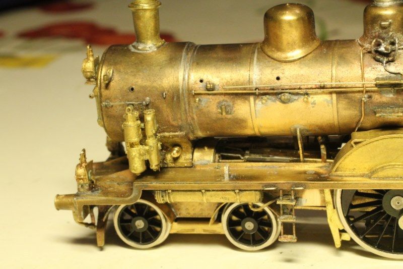

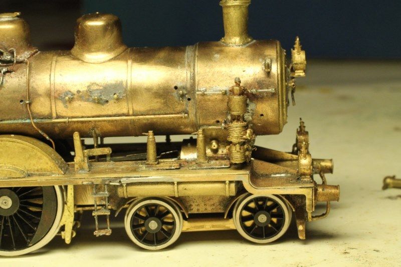

Goed, snuifkleppen:
Dat Mona toetje met de vierkante flens tegen de rookkast voet met boutkop aan het einde
Andere kant:

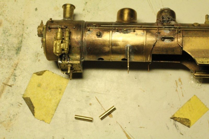

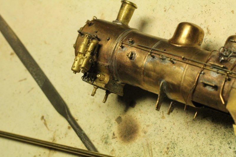

Gert gaf aan dat dat van 2mm staf zou kunnen worden gemaakt. Ik vind dat nog aan de dikke kant, het had nog kleiner gekund. Maar goed: aan de slag. Eerst 2 stukjes staf afgezaagd:
Vervolgens heb ik dat ingespand in de spantang van mijn freesmachine en ben ik met vijltjes aan de slag gegaan. Er moest ook nog een gaatje in de kop om het boutkopje goed te kunnen centreren en daarna is er nog een 2mm gat geboord in de rookkast voet.
Draaiwerk (met de hand):
Daarna de Monatoetjes van de staf afgezaagd en tot mijn genoegen past het meteen:
En aan de andere kant:
Nu nog het boutkopje erop solderen en dan kan de snuifklep op zijn plaats. Ik moet nog even nadenken hoe ik dat soldeer, want daarna zal ik nog soldeerresten moeten kunnen weghalen en ik kan eigenlijk nergens meer bij.

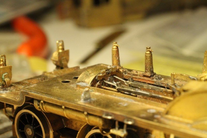

Snuifkleppen maken
smeerpotjes boven schuiven maken
zandleidingen onder de voetplaat bij voorste drijfwielen
bediening Michalk's smeerpers
klinknagelgaten chassis dichtmaken

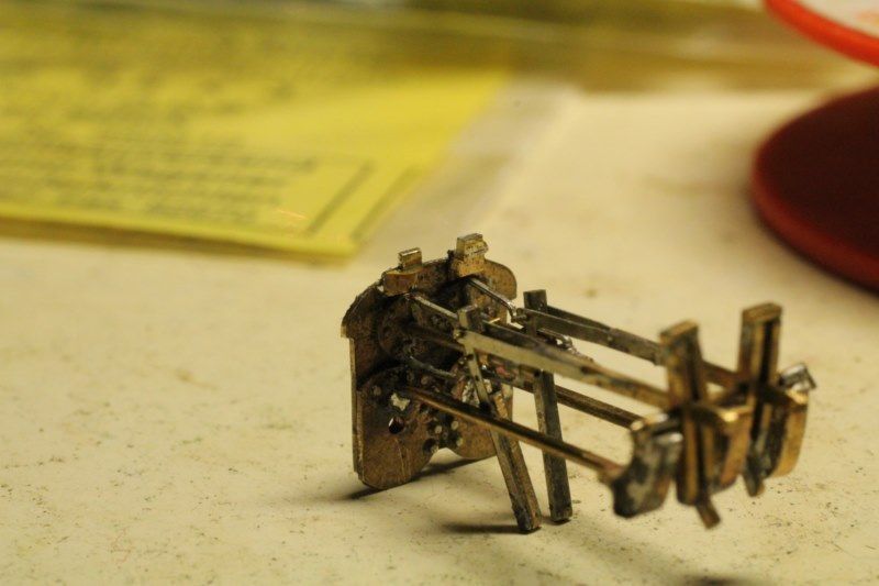

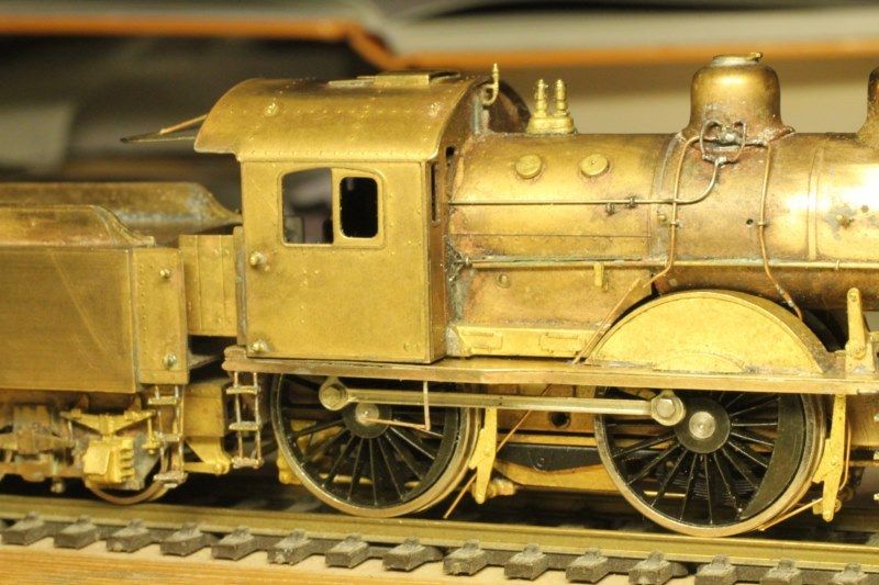

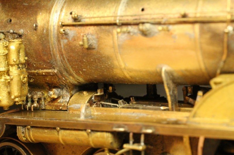

Het schiet nu toch op. Moeilijkste vanavond waren de smeerpotjes. En de foto's zijn onvergeeflijk. Ze moeten toch nog iets worden bijgewerkt. De 3 moertjes per potje laat ik zitten. Misschien laat ik nog wel een leidingkje lopen na het spuiten.
Meer stukje dun messing plaat genomen en daar een stuk messing staf op gesoldeerd. En dan net zo lang vijlen tot het enigzins goed eruit ziet en vervolgens 2 stukjes er vanaf zagen. Daarna op boven de schuifkast gesoldeerd:
In het chassis:
En de lok in elkaar:
Bij de 2104:
Ook de bediening van de Michalk's smeerpers en de zandleiding voor zijn nog gemaakt. De smeerpers bediening is gewoon een dun staafje nieuwzilver strip met haaks daarop een messing draad gesoldeerd. Die moet vervolgens worden verbonden met een excentriek op de achterste as, maar dat laat ik achterwege.
Nog even een paar plaatjes voor de stroomafname en dan kan het grote schilderfeest beginnen.
