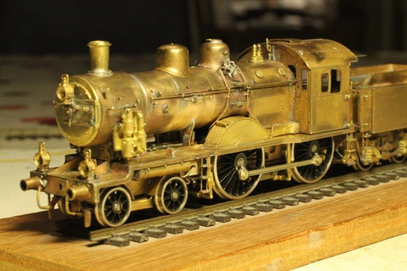

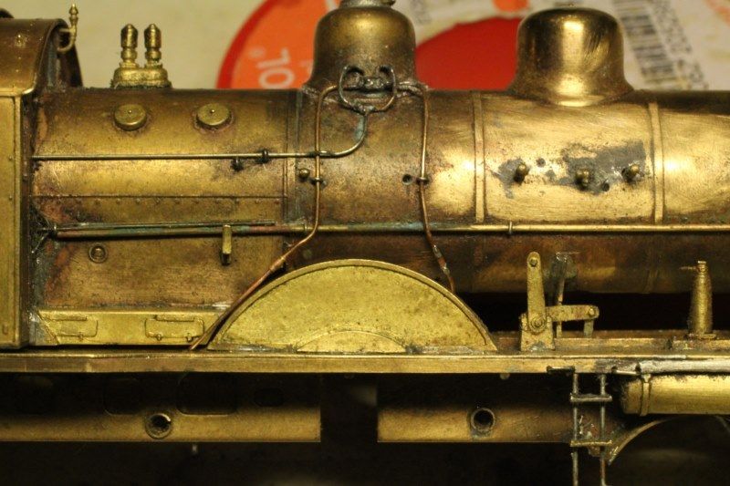

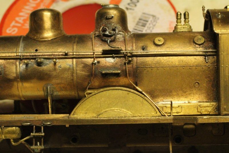

Het schiet toch een beetje op. Eerst de zandleidingen gemaakt:
rechts en
links
Op de plek waar de leidingen in het echt verlengd zijn zit nu een stukje buis over de leiding. Ik denk daar nog de 2 verbindingmoeren op te maken, maar pas als het gespoten is. En ik heb deze maat moertjes niet met een gaatje van 0,6mm. Eens kijken of ik die kan bestellen, dan zijn ze er over anderhalve week.
Vervolgens aan de slag met de asla. Gert had gezien dat die niet groot genoeg was in het messing onderdeel van Philotrain en bovendien op deze wijze uitgevoerd levert dat ook een te ondiepe schommelarm op tussen de aandrijfassen:
De oplossing is om het stuk asla weg te vijlen en een nieuwe aan de binnenkant van het onderdeel te solderen zodat er een asla met de juiste diepte ontstaat en er meer dikte komt voor de schommelarm:
Ziet er een beetje kaal uit zo zonder wielen en remmen, maar volgens de tekeningen klopt dit zo. Het is overigens een stukje messing strip van 0,4mm met een hoogte van 4,4mm.

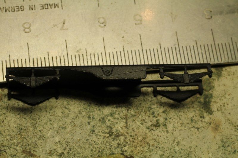

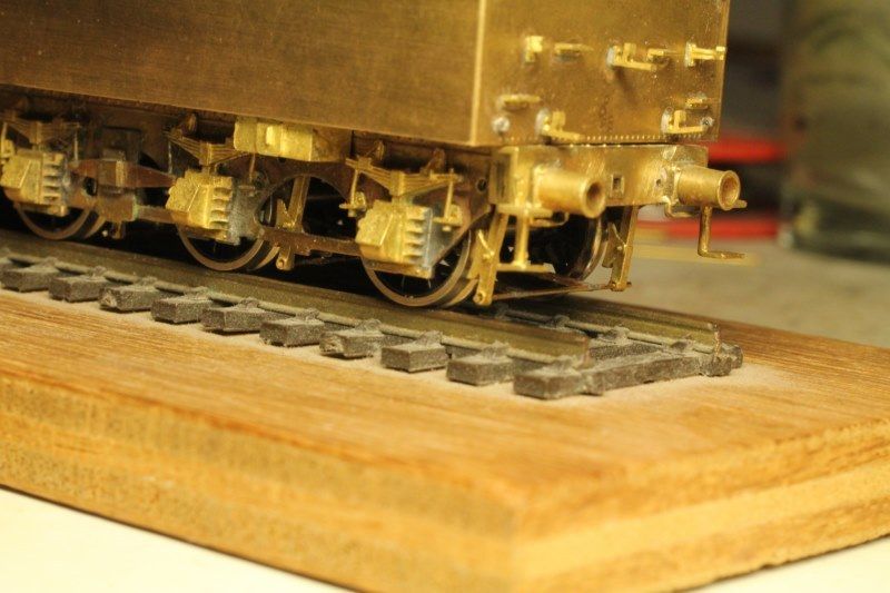

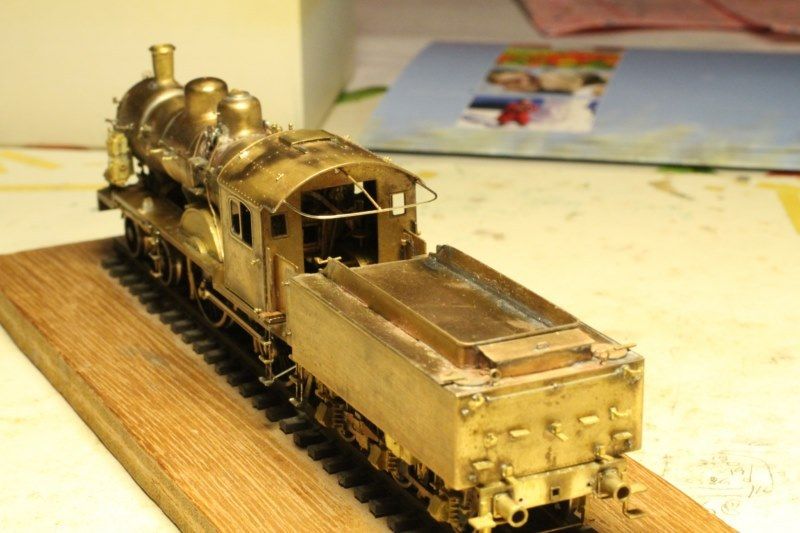

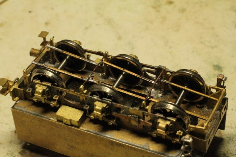

Gisteravond eerst de nieuwe smeerpersverdeler gemaakt en geplaatst. Vanavond het remwerk van de tender op de gok gemaakt. Nu nog misschien de snuifkleppen. Die zitten aan de zijkanten van de rookkastvoet en lijken op de 2104 in het NSM op een Mona toetje, maar op foto's in het 2100 boek ziet het er anders uit.
Ook heb ik de hele lok in elkaar gezet om te kijken of dat nog kon na alle uitbreidingen en of het geheel nog rijdt, maar dat bleek allemaal prima in orde. Volgens mij heb ik zo'n 2 maanden terug de wielen eraf gehaald. Ook zag ik dat ik de zandleidingen onder het chassis nog moet maken.
Het remwerk is gokwerk, want ik heb alleen een zijdelingse tekening van tender versie 3, de scheepstender. Het zou me niet verbazen als die hetzelfde is als onder de andere tenders. Dus dat betekent een dwarsstang onderaan de remblokhouders en deze dwarsstangen worden met elkaar verbonden met 2 trekstangen die meestal van breed naar smal lopen. De trekstangen worden aangetrokken door een volgens mij verticale remcylinder die via hefbomen de trekstangen bedienen.
Dus zo heb ik het gemaakt van 0,5mm draad en 0,5 * 1mm u-profiel. Dat laatste klopt niet (zal nooit een u-profiel zijn geweest), maar ik had niks voorhanden wat qua zijdikte juist was en onder de tender zie je verder toch niks:
De wielen blijven keurig vrij en het geheel is afneembaar om het chassis zonder wielen te kunnen spuiten:

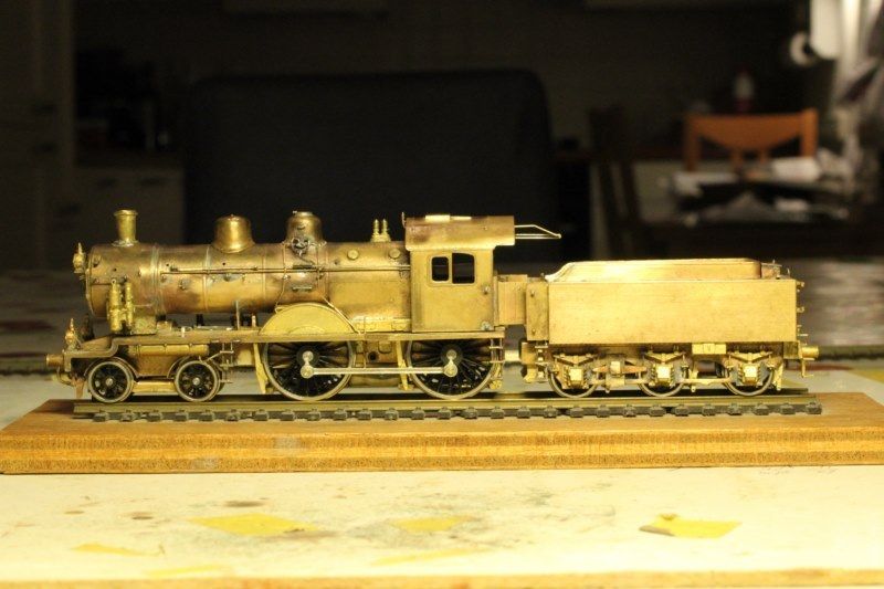

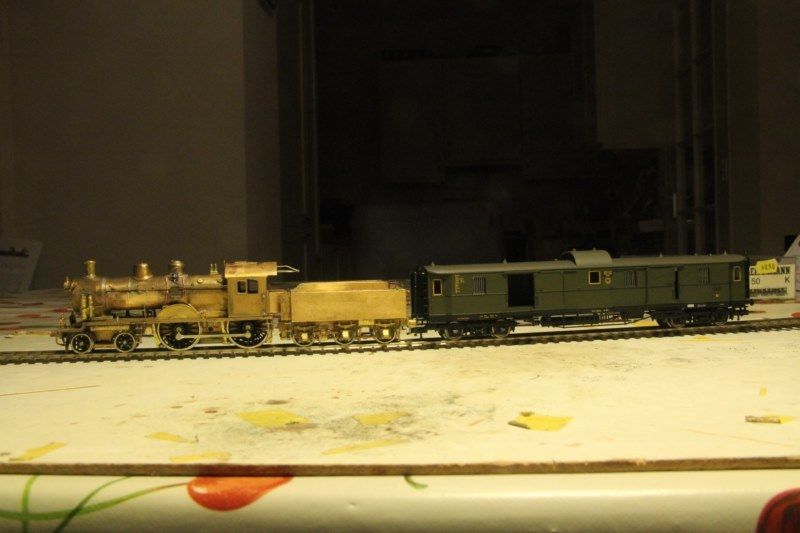

Dan is dit de huidige stand van zaken:
En ik hoop dat het straks een redelijke trein zal trekken:

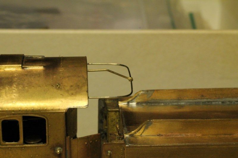

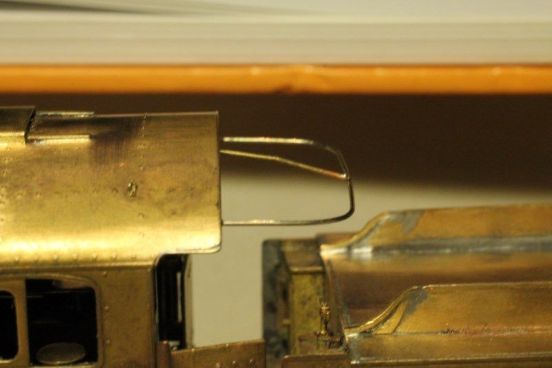

Tenslotte de hangbeugel in het midden voor de bescherming tegen electrocutie met de lange haak veranderd. Paul vond de beugel niet mooi en ik ook niet evenals de loop van de hangbeugel met de knik. Het deed me twijfelen of deze beugel zo ver uit het huis moet hangen, maar een foto van de 2109 en ook van de 2103 hebben me overtuigd dat die echt zover uitsteekt. Maar niet met deze beugel:
Eerst de beugel recht gebogen, daarna opnieuw onder het dak gesoldeerd en de hangbeugel stomp eraan gesoldeerd:

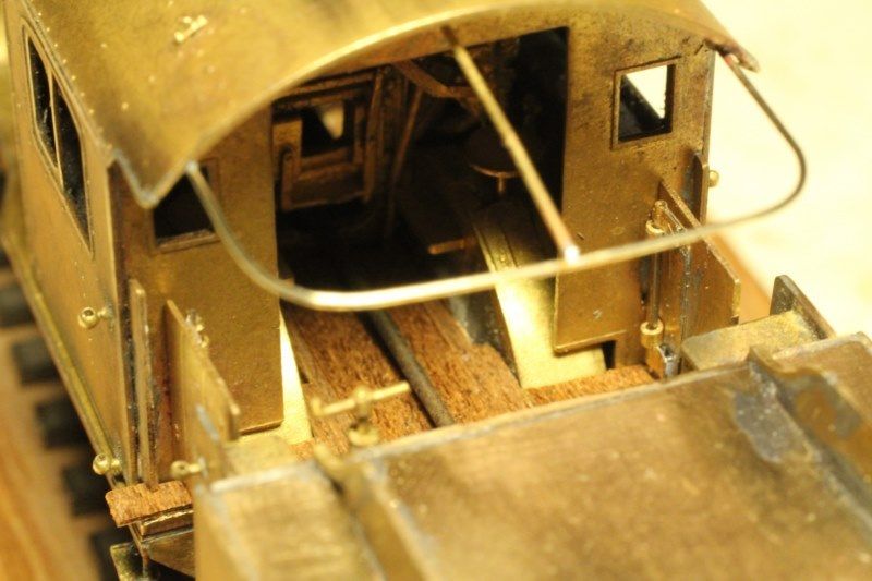

Ook nog op het lijstje: een houten vloer in het machinistenhuis. Janw stelde de vraag en het is inderdaad te zien dat er een houten vloer in zit en niet een metalen raster.
Dus modelhout van een houten modelschip opgezocht (had ik over van de bouw van een Botter). Fineer latje 0,4mm dik:
Op de foto's kun je zien dat er ongeveer 5 latten in de breedte in het huis liggen tussen de wielkappen. Dat is dan wel een beetje smokkelen, want die wielkappen zijn te breed en de vloer dus te smal. Latjes zijn op maat gesneden en tijdelijk op een stukje tape geplakt en op de vloer gelegd. Na de primer laag wordt het hout er definitief in gelijmd en wordt het met de rest van het chassis zwart gespoten. Misschien later nog een beetje ophalen met grijze en/of bruine verf, maar eigenlijk denk ik dat zo'n vloer in het gebruik gewoon snel zwart was:
Hier komt dat straks de cardan nog overheen te liggen:
Maar daar zie je met de tender straks bijna niets meer van:
