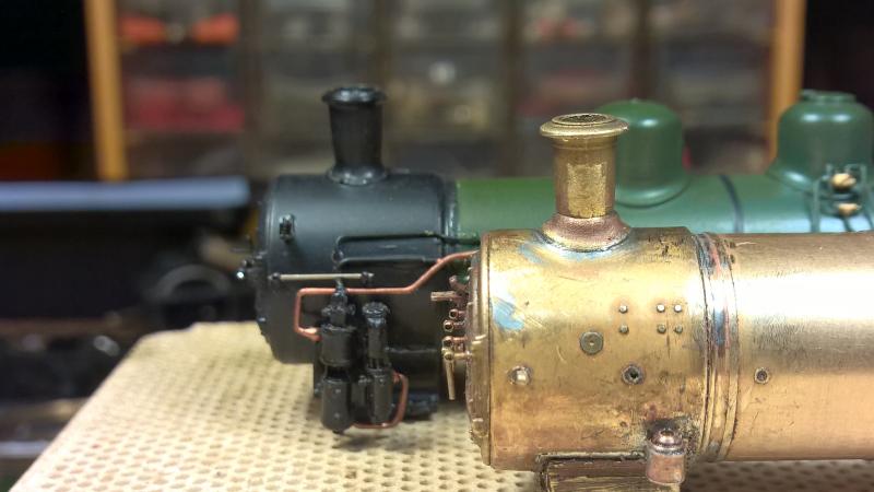

Zo Ivo hier de beloofde ombouw van de ketel hij is bijna gelijk aan de oude 2100
Mvg. Ko

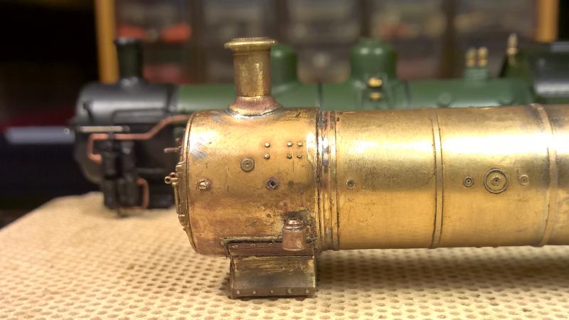

Nog even een ander plaatje.

Ziet er zonder meer beter uit. Heb je nu de diameter van de ketel iets kleiner gemaakt?
Ik zie dat je ook een oude 2100 hebt? Ik zou nog proberen de namaak koperen schoorsteenkroon proberen weg te vijlen en ook de voet van de schoorsteen heeft bij de 2100 geen knik. Helaas is dit een 3700 schoorsteen die Philotrain bij de nieuwe kit heeft geleverd volgens mij.

Ik heb een naad van 1,5mm uit de ketel gefreesd en toen weer gesoldeerd dat scheelde net genoeg om een beter aanzicht te krijgen. De diameter is 0,5 mm kleiner geworden en is net genoeg. Ik zal eens kijken of ik ook wat aan de schoorsteen kan veranderen misschien op de draaibank.
Mvg. Ko

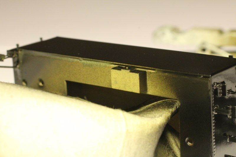

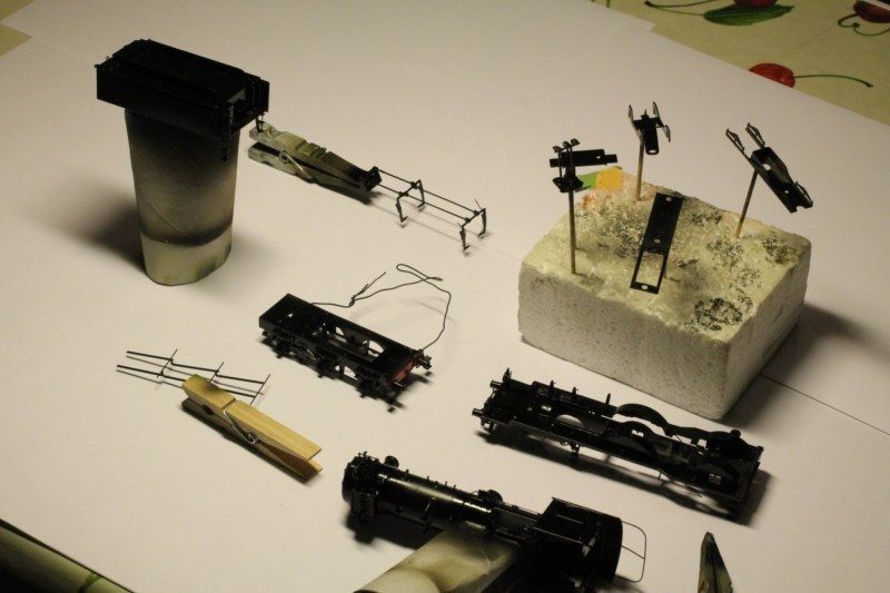

Afgelopen weken wel heel erg weinig tijd gehad om voortgang te boeken. Het spuitwerk is begonnen, maar is nog niet zover als ik wilde zijn. In eerste instantie lijkt inmiddels alles zwart:
Toch heeft dit hier en daar nog nabehandeling nodig (stukjes nog eens spuiten). Misschien heb ik onvoldoende licht bij de spuitcabine en wat zeker een rol speelt is hoe je de onderdelen kunt vasthouden en draaien zonder er met je hand voor te zitten dan wel met je vingers op je werkstuk. Paar voorbeeldjes:
Onder de tenderopbouw blijk ik een stuk te hebben gemist:
En bovenop het tenderchassis, waar de rode bufferbalk afgeplakt was moet er ook nog een nabewerking komen:
Komt allemaal zeker goed. Je kunt er gewoon overheen spuiten en daar zie je straks niks meer van, maar het kost zo wel meer tijd.

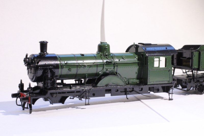

Nog even een what if? foto voordat hier het groen erover heen gaat:
