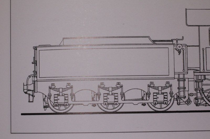

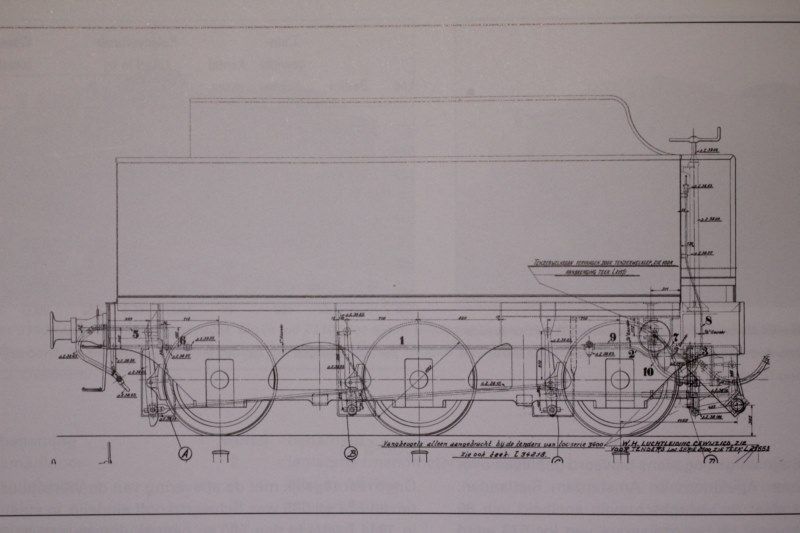

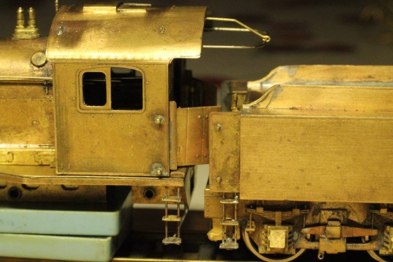

Voor de liefhebbers nog een andere discussie: in hoeverre klopt de tender van de Philotrain kit (de oude). Zoals eerder vermeld wordt dit de 2103 in de jaren '30. De serie 2100 is geleverd met 3 types tenders. Type 1 is geleverd achter de 2101 - 2105, type 2 is geleverd achter de 2116 - 2125 en type 3 is geleverd achter de 2106 - 2115 en 2126 - 2135. Type 3 is de scheepstender en types 1 en 2 zijn rechte tenders. Er is gedurende de levensduur van de serie 2100 nog wel eens wat gewisseld met ketels, maar ook met tenders. Zo lijkt er een type 2 achter de 2103 te hangen in 1939 - 1940.
Nadere beschouwing van de Philotrain tender lijkt nog een 4e type tender op te leveren  ;) ;D. Volgens mij is de opbouw van de rechte tender lager dan die op de scheepstender en is er een scheepstender opbouw geleverd bij de rechte. Kijk maar eens mee:
type 1
type 2
type 3
tender oude kit.
Als ik de plaatjes vergelijk is de opbouw op mijn kit toch echt te hoog voor type 2 en lijkt veel meer op een scheepstender opbouw type 3.
Ik denk dat ik daar toch wat aan ga proberen te doen. Ik ga eerst nog wel meten aan de tender adhv de tekeningen.

Nee hoor, het randje staat op de tender, kan er redelijk makkelijk af worden gesoldeerd, afgevijld en teruggeplaatst.

Zo, vanavond eerst eens uitgebreid meten aan de tender aan de hand van de plaatjes in het 1700 boek. En tot mijn genoegen komen alle afmetingen (behalve die van de opbouw) van de Philotrain tender gewoon goed overeen met een type 2 tender. Het werd pas schrikken toen ik vaststelde hoeveel er wel af moest: 2,73mm. Dat is nog net niet halveren, maar het is fors. Vervolgens de rand en de gereedschapskist eraf gesoldeerd en de hoogte op de rand afgetekend. Eerst wilde ik er een stuk affrezen, maar ik heb er toch maar de figuurzaag in gezet. Dat ziet er dan zo uit:
Nu doorzetten en de rand weer terug in de tender:

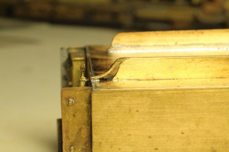

En ik ben overtuigd. Dit is veel beter dan oorspronkelijk. Nu moet alleen de rand aan de voorkant nog worden verlengd met een mooie boog en ik moet de gereedschapskist nog doen.

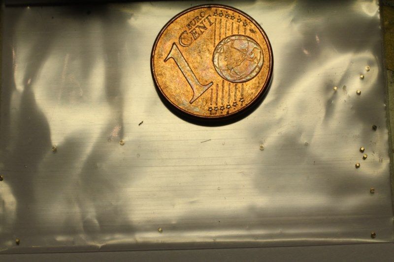

Ik kreeg deze week ook nog een interessante bestelling binnen uit de VS. Via een ander forum zag ik iemand die hele kleine zeskant moertjes had besteld. Als ze klein genoeg zijn, zijn die waarschijnlijk te gebruiken in de zandleidingen en de smeerleidingen daar waar de leidingen aan elkaar gekoppeld zijn:
zie hier
en hier:
En er kwamen 2 zakjes met zeskant moeren met een gat van 0,34mm en 0,46mm:
Ik denk wel dat ze bruikbaar zijn. Niet teveel kwijtraken  ;)
Voor de liefhebbers te bestellen bij RB Motion. http://www.rbmotion.com/index.php?route=product/category&path=76_98
Ik had ze binnen anderhalve week binnen. Oh ja, dit is dus gefreesd messing, maar ook te krijgen in aluminium.

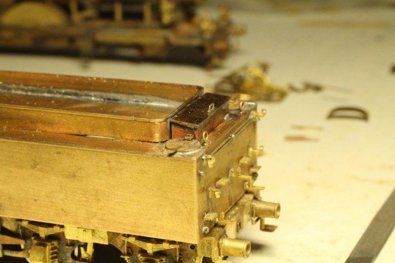

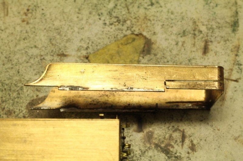

Kleine update. Het verlagen van de opbouw alleen is niet voldoende. Ook de gereedschapskist moet lager en met het verlagen heeft de voorkant van de opbouw niet meer de juiste vorm. Het is daarvoor beter de bovenkant af te zagen, maar ik vond het risico dat dat niet goed recht gaat te groot en bovendien raak je dan de geperste rand kwijt. Maar dan moet je de voorkant herstellen.
Eerst de gereedschapskist (ook weer 2,7mm lager):
En dan de voorkant reconstrueren. Eerst de rand zelf goed strak vastgezet en soldeer in de hele rand laten vloeien. Dan een stuk 1mm messing draad in de juiste ronding gebogen en aan de bovenkant van de opbouw en de tendervoorwand gesoldeerd:
Vervolgens een plaatje messing in de juiste vorm gevijld, zodat die keurig het gat opvult:
De messing draad is nu de rand en die vijl je rechthoekig net als de rand bovenop (die mogelijk in het echt wel eens rond zou kunnen zijn)
De draad is al aan de andere kant ook gesoldeerd. Daar moet nog een plaatje messing op maat worden gevijld.

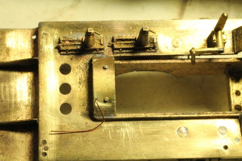

Paar aardigheidjes. Ik liet eerder de extreem kleine gefreesde moertjes zien met een gat van kleiner dan 0,3mm. Op de overkapping van de cylinders achter de rookkaststeun zitten nog 2 boutkoppen. Waarschijnlijk om die 2 boutkoppen vast te houden. Dus gaatjes boren met 0,3mm boortje, draadje van achter er doorheen prikken, moertje eroverheen doen, fixeren met een stukje tape en van binnenuit wat soldeer in laten lopen, draadje afknippen en afvijlen:
Vast een draadje als smeerleiding erin gestoken voor het idee. Gaat er weer uit voor het verdere werk.
Dan steuntje op de voetplaat gemaakt van messing plaat 0,4mm. 2 plaatjes op elkaar gesoldeerd en in vorm gevijld. Het is op alle foto's een vrij dikke steun, ik vermoed dat het een houten blokje is. Het ondersteunt een waterleiding die voor de voorste wielkap door de voetplaat komt, over de steun loopt en vervolgens onderin de knorr pomp uitkomt. De steun zelf staat bij de verschillende loks op een andere plek. Dit is de 2103 plek  ;)
Dan de tenderdeurtjes tegen mijn zin in de achterwand gesoldeerd. Deze zijn blijvend scharnierend opgehangen.

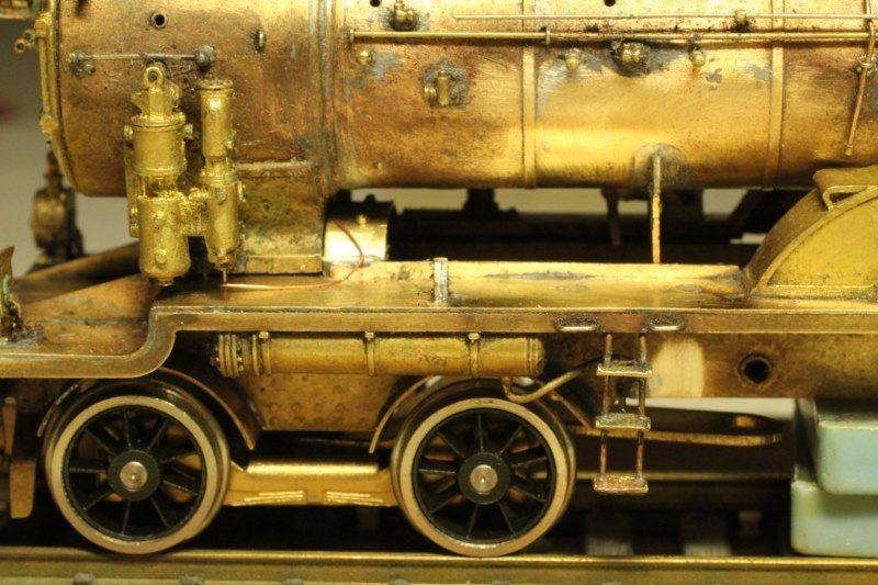

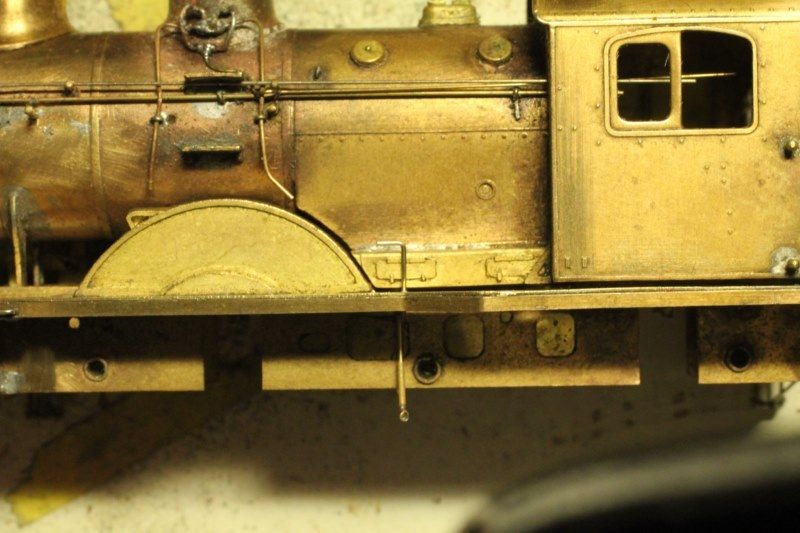

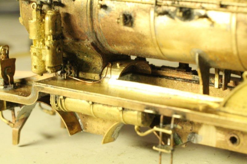

Weer 2 dingen gedaan die van de lijst af kunnen: de spuileiding met bedienhendel:
Klopt niet helemaal, want door de modelwielen is het chassis te smal, daardoor ligt de spuileiding te ver naar binnen en sluit het bedienhendel er boven op de voetplaat niet zuiver op aan. Hetzelfde probleem als met de zandleidingen. Lastig klusje, omdat de spuileiding open moest en buisjes zich slecht in een kleine straal laten buigen. De hendel hoort volgens Paul bewaard te worden in het machinistenhuis, want het is onhandig deze op de voetplaat te hebben, maar op de foto's die ik heb zit het ding altijd op deze plek.   :)
Ook de rookkastdeurgrendel zit er weer op.
