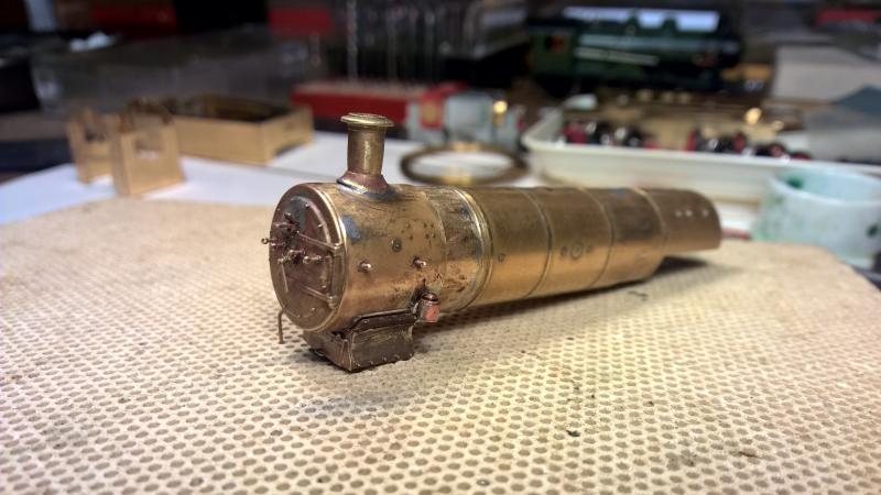

Sinterklaas: surprises maken voor de kinderen op school (deden wij vroeger zelf), voorbereiden pakjesavond met nog één gelovige in huis (waarschijnlijk helaas het laatste jaar, maar de betovering blijft indrukwekkend), rijmpjes maken en ook nog eens 5 dagen in het buitenland op pad, waar iedereen je voor Sinterklaas al probeert uit te leggen dat Kerst in aantocht is.
Anders gezegd: even weinig tijd voor de hobby en dat wordt komende weken niet echt beter. Maar het geheel heeft nu 24 uur in de soda gelegen en gaat er straks uit. Beetje boenen met Jif en dan morgen of overmorgen enkele stukken nog naar de straalcabine en dan kan het spuiten beginnen.

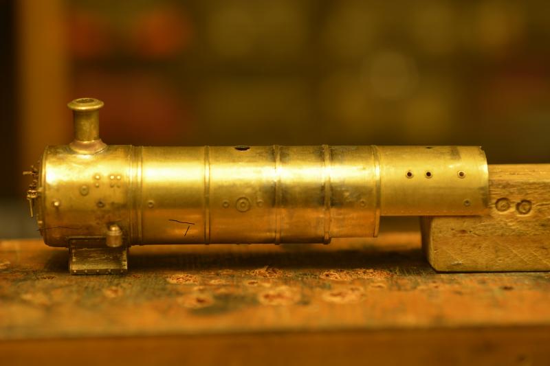

Hallo Ivo, wat ik ga maken is de HSM 505 en wel de eerste levering met bv. een sand kist voor het voorste wiel, ook de nodige smeerpompen moeten er op komen. Bv. aan de voorkant op de rookkast aan de linker kant een sluitseinijzer en zo zijn er bij de HSM loc een hoop onderdelen die je zelf moet maken.
Mvg.Ko

tja Ko,
Begin dan maar met een nieuwe ketel etsen .
Nu heeft hij de ketelbanden op de verkeerde plaats zitten.
Dat is ook mijn dilemma.
gr Jan
« Laatst bewerkt op: 11 December 2015, 23:37:42 door roadster36 »
Ko.V
  • Berichten: 205
  • Ko is in 2020 overleden
Re: BNLS-Werkspoor - Philotrain 870/37-kit NS 2100
« Reactie #742 Gepost op: 11 December 2015, 11:06:04 »
Beste Jan, zover had ik het nog niet gezien dus moeten we stappen ondernemen. Als het nodig is zal ik een nieuwe ketel rollen en losse ketelbanden plaatsen ,dat is nog wel te doen.
Mvg. Ko
Ko.V
  • Berichten: 205
« Reactie #743 Gepost op: 11 December 2015, 17:17:15 »
Jan zoals je ziet heb ik er maar meteen werk van gemaakt.

hoe heb je dit aangepakt Ko?
Ivo tB
  • Berichten: 5583
« Reactie #746 Gepost op: 12 December 2015, 01:00:27 »
Ziet er goed uit. Op de foto denk ik te zien dat er een ketelband is weggevijld/freesd/schuurd en er 2 strips als nieuwe banden omheen zijn gesoldeerd  (y)
Ik vind het jammer voor deze mooie ketel dat of de ketel een te grote diameter heeft of de rookkast een te kleine. Blijft een tekortkoming van de nieuwe kit helaas. Maar keurig gemaakt!
Ivo
Ivo
Ko.V
  • Berichten: 205
« Reactie #747 Gepost op: 12 December 2015, 08:17:09 »
Ik heb met een schuurschijfje de oude band weggescheurd en toen twee nieuwe banden aangebracht was best wel een sekuur werkje  want je moet oppassen dat je niet gaat happen. Heb afval gebreukt van het ets werk was precies goed.
