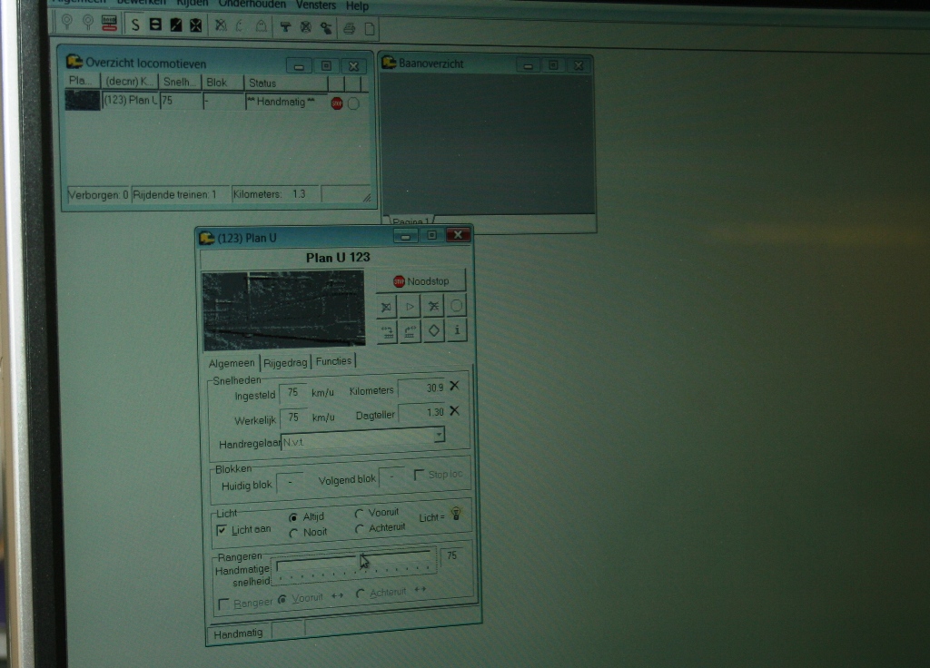

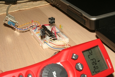

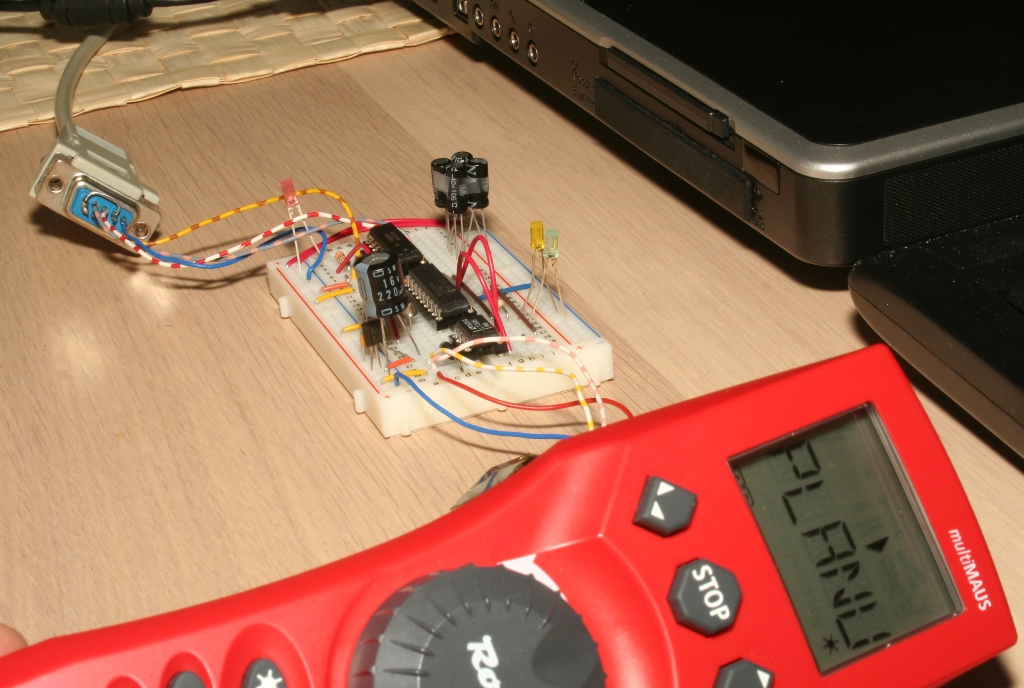

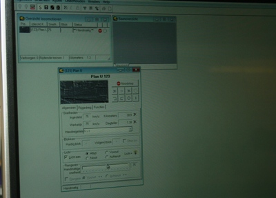

Vanmiddag ook maar even een GenLi in elkaar gestoken op een breadbordje.  8)
En inderdaad, in eerste instantie exact hetzelfde als hierboven beschreven: Na enige tijd commando's sturen ( met JMRI ) gaat het rode busy ledje aan !
Dus de zoektocht begonnen...
Alle aansluitingen nalopen, verbindingen checken, spanningen meten, tot aan het meten van de RS485 bus met de scoop aan toe...
Conclusie: wel een erg vreemd A-B signaal, slechts enkele tienden van volten  :-|
MultiMaus opgengeschroefd, componenten bekenen en gemeten, afsluitweerstand van de bus: Alles OK  :-| ( er zit trouwens een ST3485 in, die werkt op 3.3 volt voeding ) Dus deze maar eens verdacht...
Daarna de afsluitweerstand van de bus met alle componenten er aan: 2 Ohm  :o
Ergens moest er dus sluiting zitten !
Zonder kabels op de Maus keurig 50Ohm, met GenLi er aan weer 2...
Dus de zelfgemaakte 6 polige kabel verdacht... Los gehaald: geen sluiting, in de versterker-slave geprikt: 2Ohm ! Andere versterker... ook hetzelfde :(
Kabel/stekkers nader bekeken en een mogelijke sluiting geconstateerd tussen A en B geconstateerd :-[ :-[
Stekker eraf geknipt, nieuwe er aan en gaan !  ;D
Conclusie:
GenLi werkt prima met MultiMaus en Koploper
( slechts handmatig rijden getest... )
En deels ook met JMRI, deze wil alleen geen locs laten rijden, omdat de Maus een bepaalde operatie niet ondersteund :(
