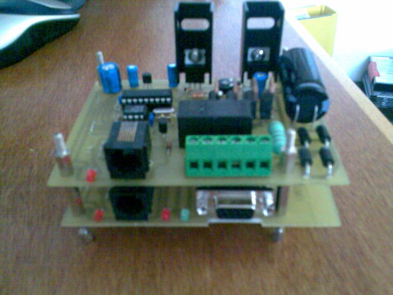

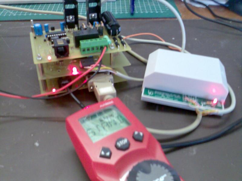

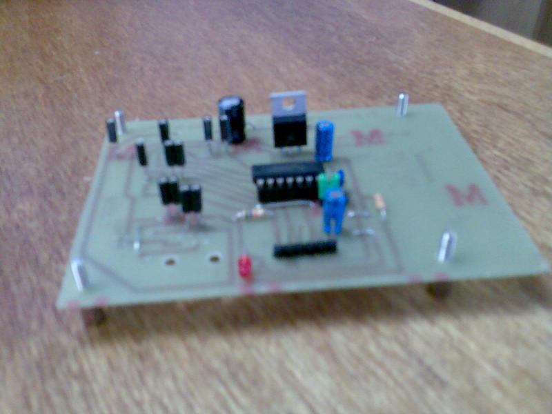

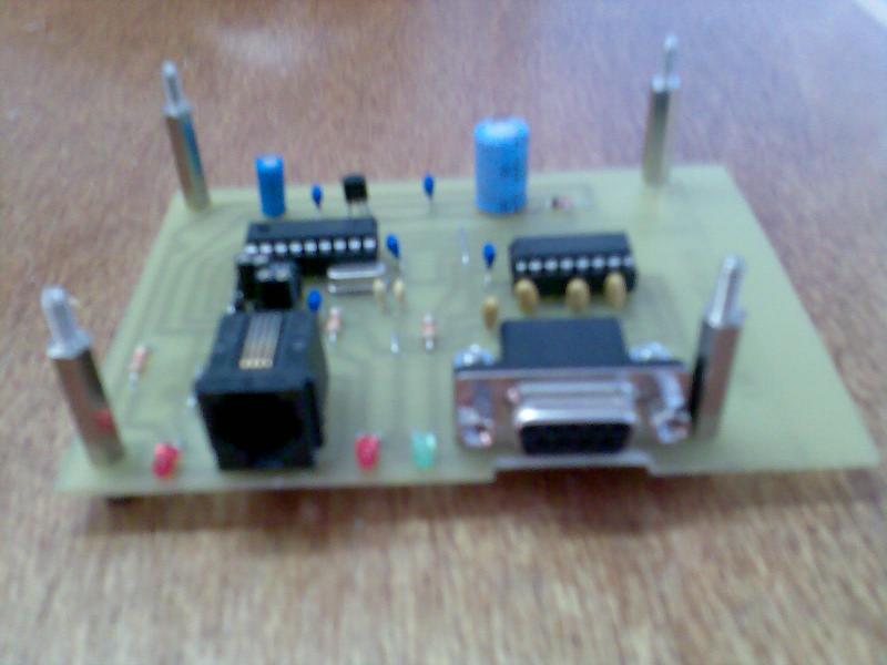

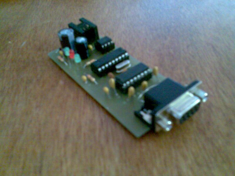

Foto van de Genli interface
Genli, andere PCB layout
In combinatie met de NanoX
S88 module
Deze combinatie wordt gebruikt, sinds kort met de RailCom module, om de loks te programmeren op afzonderlijk stukje rails.
Test opstelling NanoX-S88, zonder Railcom display
Thanks Paco
Frans seller
