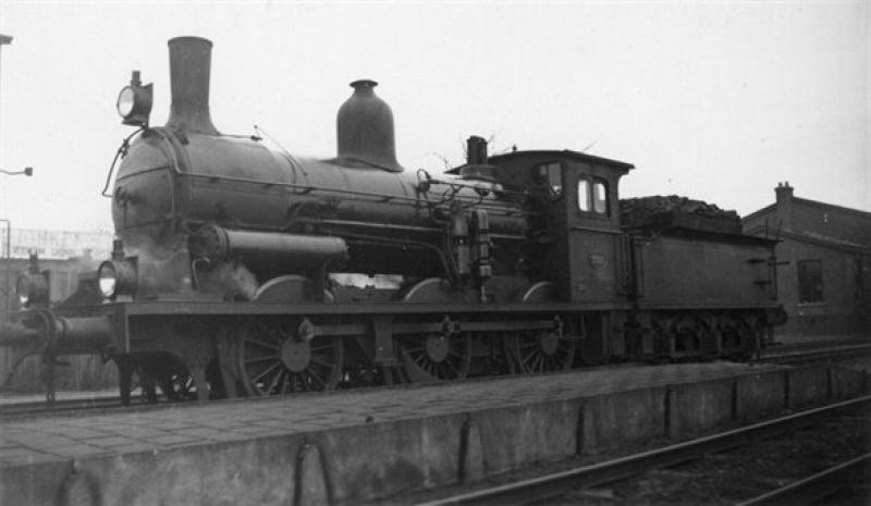

Oh ja, je hebt gelijk, ik was even in de war. Op de 3306 zit die verhoging inderdaad wel, maar op de rest ben ik hem nog niet tegengekomen idd... Niet waar dus, hier een foto waar hij wel op staat en ook de versie zoals ik hem wil, d.w.z. hartvormige ruiten, vaasdom en verhoging op de tender... Alleen wil ik de vaasdom dan in messing natuurlijk...
Bron: Utrechts Archief
