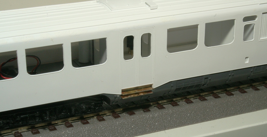

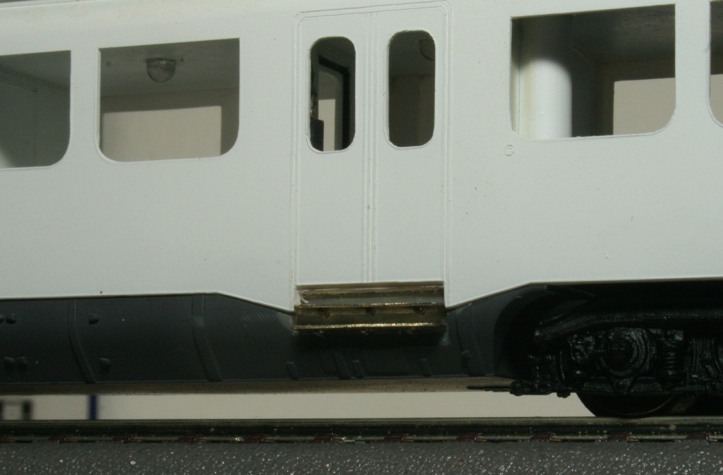

« Reactie #2717 Gepost op: 29 July 2009, 16:22:07 »
@ Ivo en Karst,
 ik had al een gedeelte vlak weggevijld , maar ik vindt de bovenste tree in verhouding te ver uitsteken .
Dit betekent dus dat ik nog meer moet wegvijlen , zodat deze vergelijkbaar met de andere trapjes naar buiten steekt.

« Reactie #2718 Gepost op: 30 July 2009, 21:31:26 »

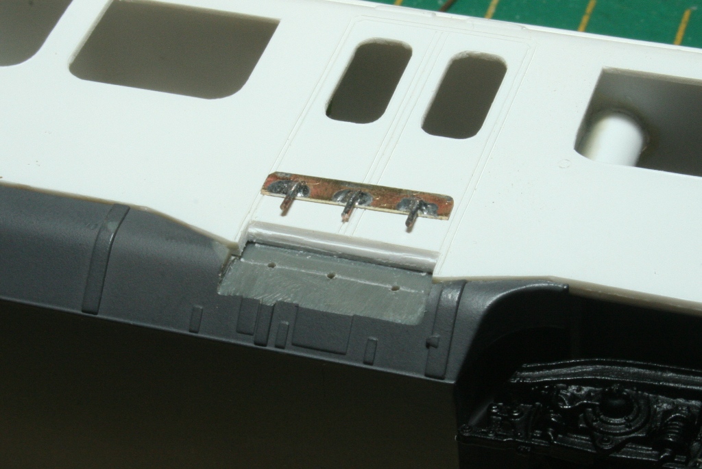

Iets langer geduurd dan verwacht, maar dan nu toch echt ;)

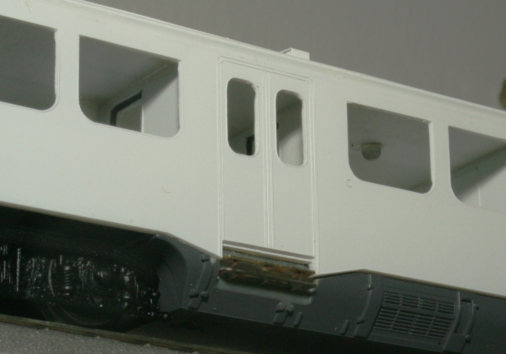

@Ronald
Ik heb de treden 0.7 ( bovenste ) en 0.5 ( onderste ) smaller gevijld dan die van de 'gewone' bakken.
Het wegvijlen van de bodemwand, zoals Ivo dat beschrijft, heb ik iet gedaan, daar er anders een lelijke kier onder de deur naar binnen ontstaat, waardoor later licht kan ontsnappen...
Dus... een andere bevestigingsmethode gezocht en gevonden... ;)

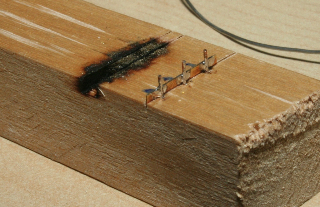

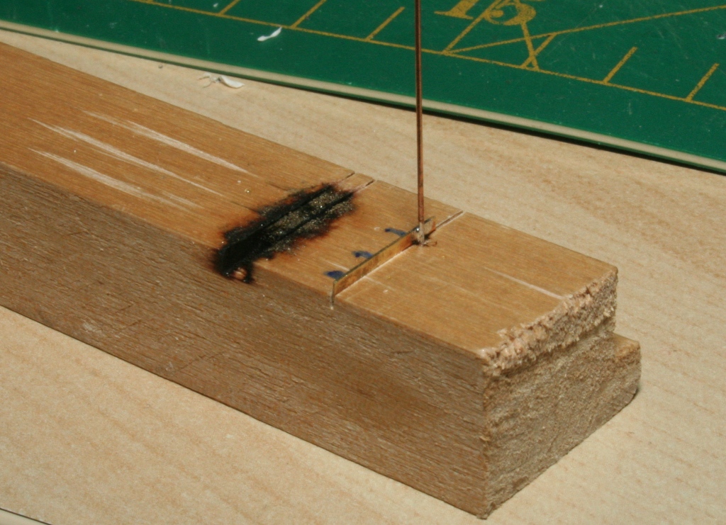

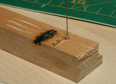

... Aan de treeplankjes wordt 0.5mm forforbrons gesoldeerd.
... waardoor er met 3 staafjes...
... en drie gaatjes in de bakbodem...
... een lekker stevige en accurate bevestiging verkregen wordt.
... de onderste trede steekt mooi iets meer naar buiten dan de bovenste.
... aan de onderkant lijkt het nu net alsof de steunen gewoon doorlopen  :P
Nu zijn de bodems in principe ook klaar voor de primer :) Maar eerst nog even de koppelingen allemaal testen...

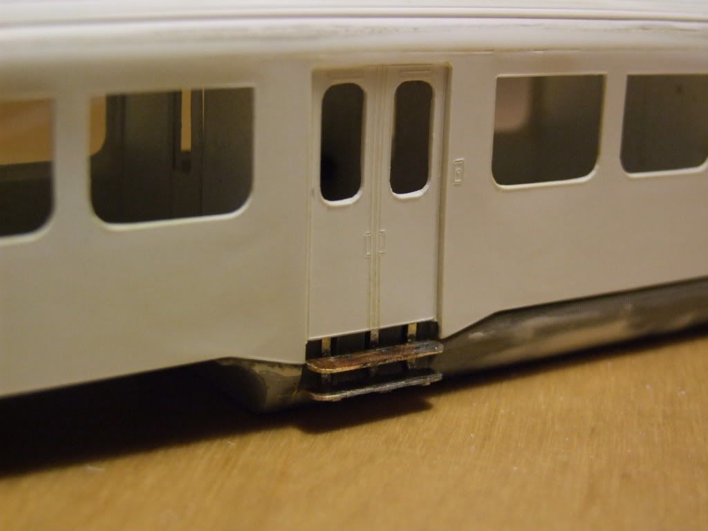

« Reactie #2719 Gepost op: 30 July 2009, 22:44:27 »
Vanavond de laatste trapjes afgemaakt . Deze inderdaad smaller gemaakt als de andere . Gleufjes ingevijld (zoals Ivo beschreef) en alles netjes (schoon)gevijld .
Als alles gemonteerd is kan ik het weer netjes dicht plamuren , zodat er geen licht door kan schijnen . Iets meer werk , dan de oplossing van Karst , maar ja , ik wou nou eenmaal vanavond de trapjes erop hebben .

Ook heel netjes hoor Ronald !!
Tip: Even met een tandenborstel met CIF/JIF de naden van de deuren 'uitschrobben' ( in de richting van de naden en gravueres ) Dat maakt ze a) schoon en b) verwijdert de graveerbramen ;)

« Reactie #2721 Gepost op: 30 July 2009, 22:54:01 »
Had ik al reeds gedaan (dat stukje voor de foto), maar mijn bakken zijn ondertussen niet echt schoon meer door het vele aanpakken (met vuile metaal vijlsel handen) .
Maar dat komt straks voor het spuiten wel weer goed (er moet nog wel meer geplamuurd worden zie ik op de foto)

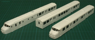

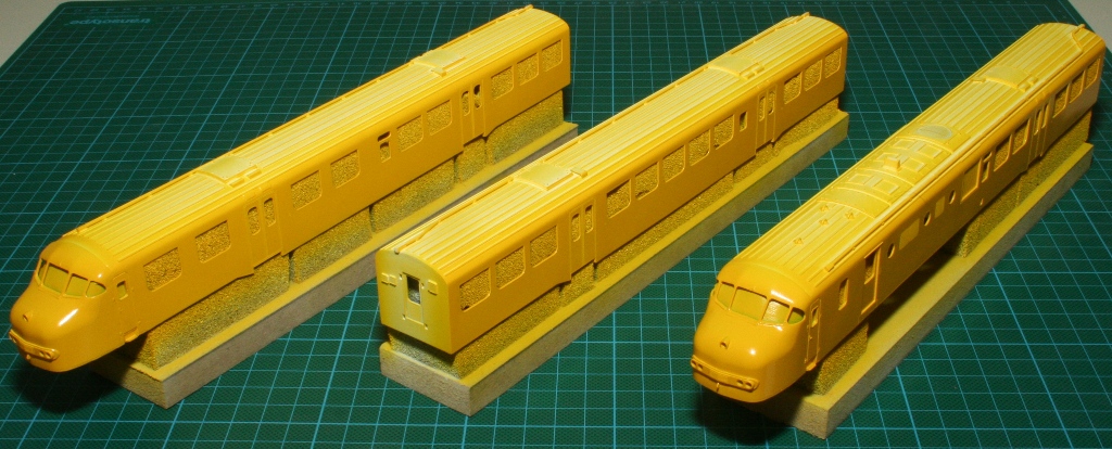

« Reactie #2722 Gepost op: 31 July 2009, 22:03:45 »
Kijkt allemaal goed, dit is de laatste foto van de zojuist strak gemaakte bakken in het wit...  8) ;D
Dankzij de Revell primer is het resultaat uitermate strak geworden ! Prima spul !!
Op naar het geel ...  ;D :P

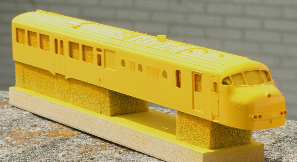

« Reactie #2725 Gepost op: 01 August 2009, 00:17:33 »
Ja, da's idd K met de B  >:( >:(
Maar voor deze is het niet meer nodig, en voor de volgende heb ik nog...
Geel dus...  ;D ;D

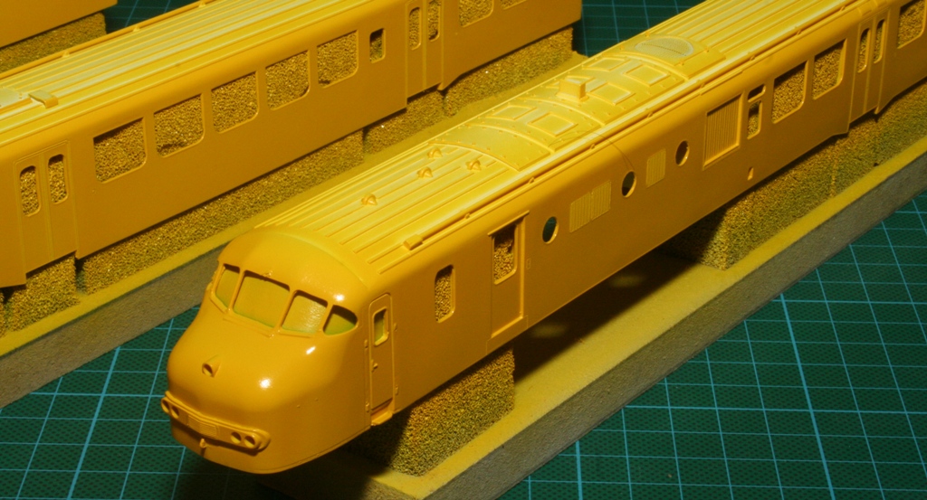

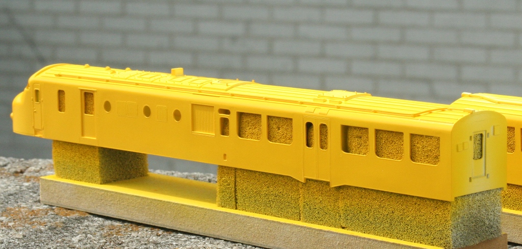

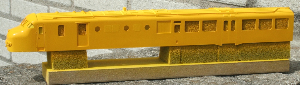

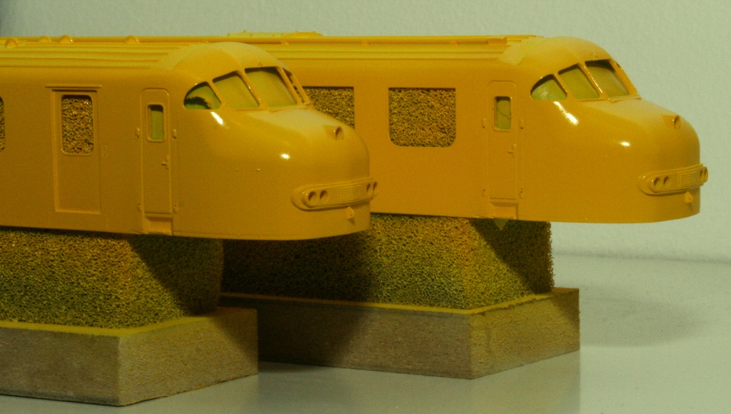

( 't is lastig de goede witbalans te vinden.... :( in realiteit is het netjes NS geel ;) zal morgen bij dachlicht nog een paar picturen maken )
In twee lagen gespoten KleiNSpoor met M600 en een drupje thinner. Droogtijd tussen de lagen ( 1e = mist-coat 2e = wet-coat ) 15 minuten.
Eigenlijk ben ik verrast door het resultaat. Het is de eerste keer dat ik iets van zijdeglans in KS verf zie  ;D en... de eerste keer dat ik zulke vlakken doe met M600 ipv wasbenzine  :P :-\

« Reactie #2727 Gepost op: 01 August 2009, 12:19:56 »

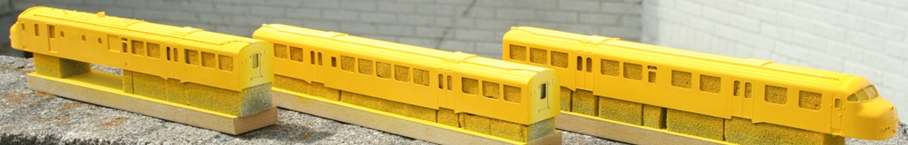

By daylight !  ;D 8)
Foto's hadden achteraf wel wat scherper gemogen. Maar deze, enige buiten-met-zon, fotostek is echt bagger... :( Balkonnetje van 1.25 x 3 m met de rug tegen de muur... ;)

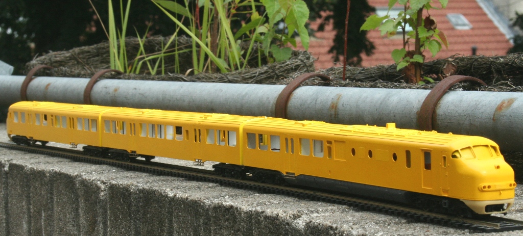

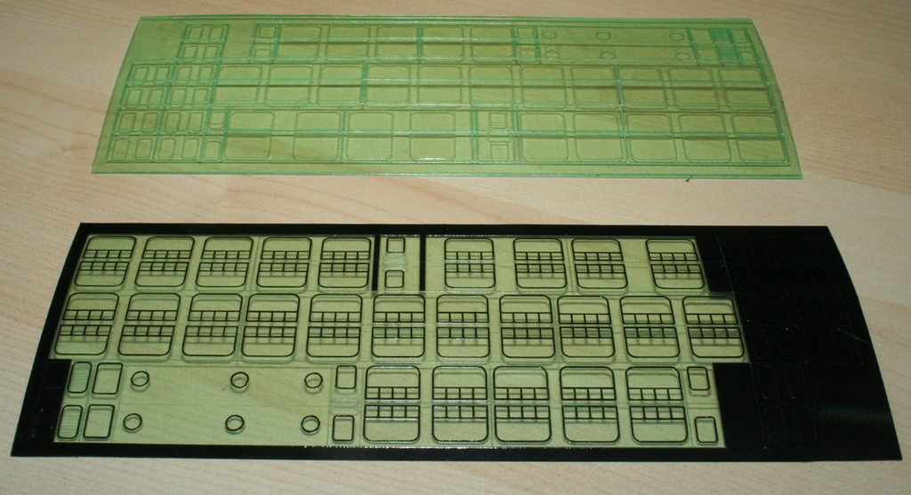

... hier het bewijs dat het een balkon is ;)
En dit....
... lag vanochtend in de bus ( Thnx Gerco ;) ) Omdat het anders allemaal zo saai wordt, gaan we proberen een nieuwe, nog realistischer :P , methode van glaszetten te verzinnen...
Tipje van de sluier: "Jetzt ! Jahresneuheit, modell des Plan U's der NS mit separat eingesetzten Fenster" aldus zou een slogan van Fleischmann in de jaren '80 hebben kunnen klinken ;)
