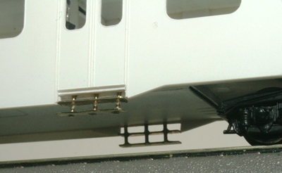

Zo,
Productie methode wat gestroomlijnd ;)
... tijd ruim gehalveerd naar ongeveer 20 min. per trapje  ;D
Grtzz,
Karst

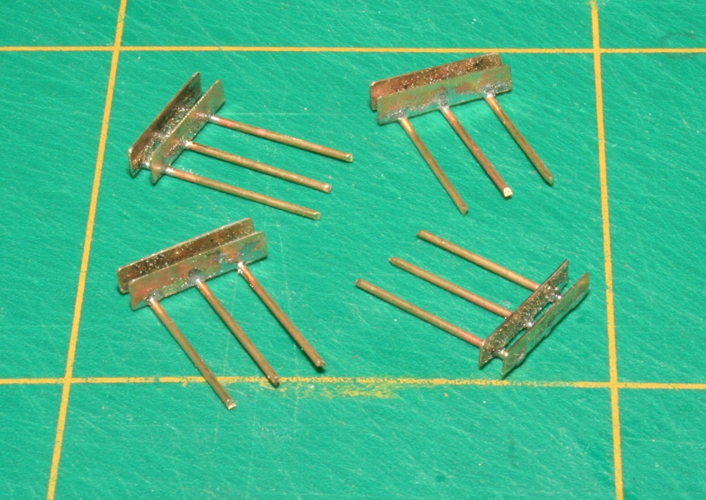

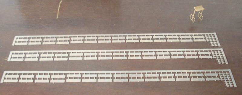

Is het onderstaande voor jullie bruikbaar?
Dit zijn ook traptreden, geëtst in nieuwzilver; de afmetingen zijn voor de plan U zeer acceptabel, mijns inziens.
Even ze van elkaar losknippen, pootjes ombuigen, en per twee aan elkaar solderen. (Als je begrijpt wat ik bedoel.) ;)
Erwin
Oh ja, dat kleine messing gevalletje op de foto is een verdwaald bagagerekje voor een andere modeltrein.
Karst Drenth
  • Berichten: 10490
    • Plan U op Sleutelspoor
« Reactie #2703 Gepost op: 24 July 2009, 12:04:37 »
Wat zijn de afmetingen Erwin ?
En... ik begrijp niet wat je bedoeld...  :-[ :-[ Of beter hoe je het bedoeld. M.a.w. wat wordt er hoe aan elkaar gesoldeerd >
Grtzz,
Karst
Remco.
  • Berichten: 6325
« Reactie #2704 Gepost op: 24 July 2009, 12:06:48 »
Ik denk dat Erwin bedoeld dat je twee keer een vlakje met 2 pootjes neemt en dan de ene met zijn 2 pootjes aan de andere soldeerd :)
Gr. Remco.
FRIE
  • Berichten: 181
« Reactie #2705 Gepost op: 24 July 2009, 16:27:07 »
Op de foto zie je een groot aantal rechthoekjes (de feitelijke traptrede), met daaraan drie pootjes. Deze pootjes zitten vervolgens weer aan een ander rechthoekje. Deze pootjes knip je van dat rechthoekje. De drie pootjes buig je vervolgens schuin om. Dit doe je voor twee treden.
Vervolgens houd je de twee tredes boven elkaar, zodat de pootjes aan de achterkant tegen elkaar vallen. Deze pootjes lijm/soldeer je dan vervolgens vast.
Excuses voor deze wellicht wat cryptische tekst.
Wat betreft de afmetingen: lengte van trede: 16 mm, breedte: 3 mm. De positie van de pootjes komt overeen met een gedetailleerde plan U tekening.
Erwin

@Erwin
OK ! Nu is het duidelijk ;) Overigens is 16mm iets te breed, de werkelijke maat is 14.5mm
@De rest

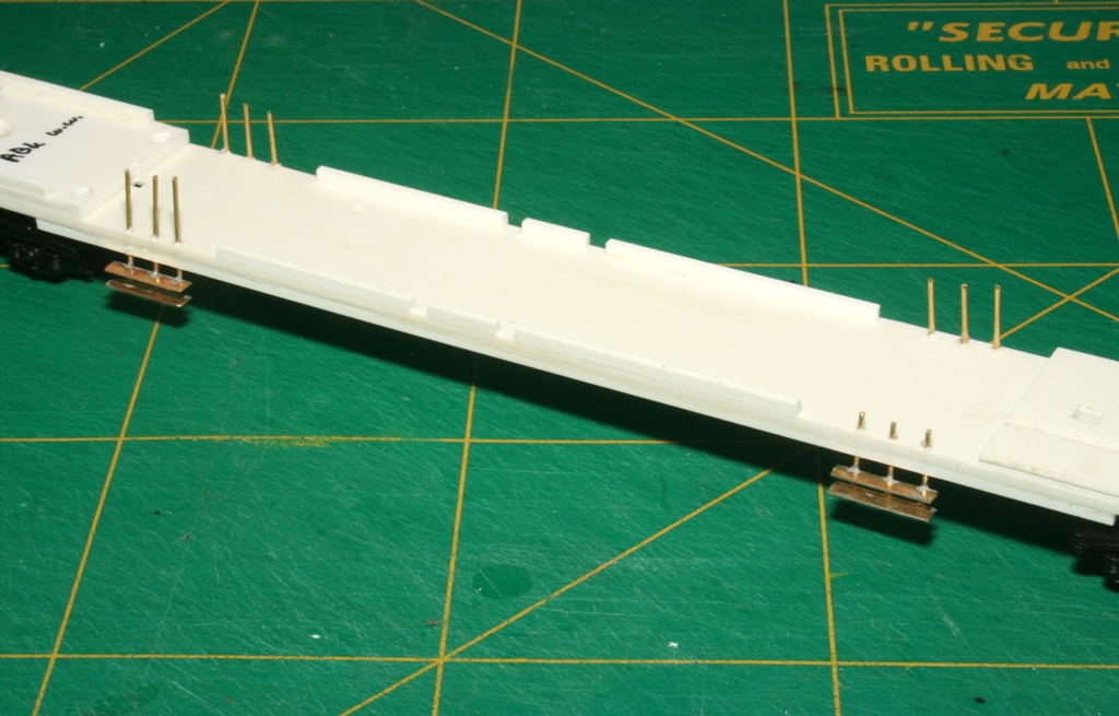

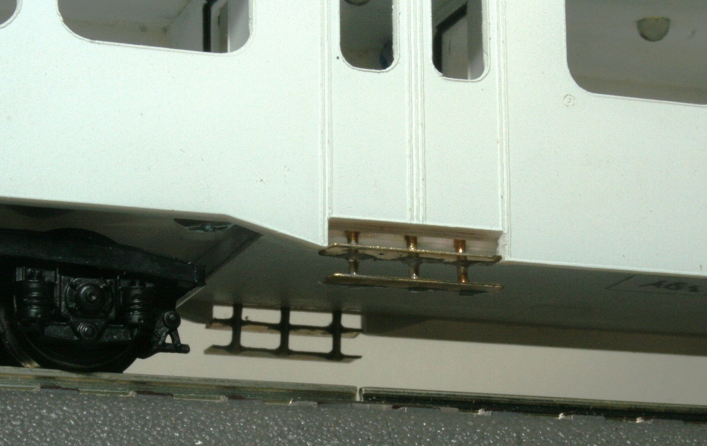

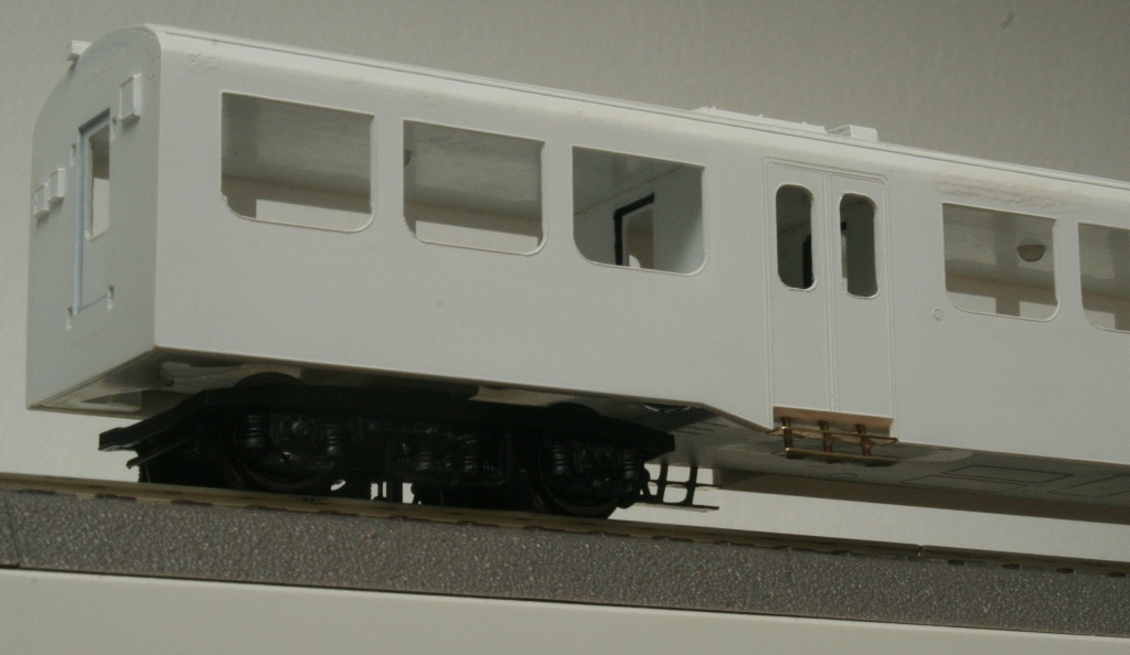

Vandaag vroeg klaar met de werkweek, dus maar even...
... de gisteravond geproduceerde treeplanken aan de bodem gemonteerd.
... ziet er toch wel erg veel beter uit dan de vorige pogingen in styreen...
Door- en onderkijkjes...  8) ;D
Toch wel blij dat jullie allemaal zo aandrongen gisteravond  :P ;D
@Rick
Het is toch 0.8 gebleven. Is dan wel niet helemaal zo filigraan als 0.5, maar wel lekker stevig. Weet uit ervaring met de styrenen trapjes dat juist op dit punt de bak gemakkelijk vastgepakt wordt. Terugbuigen gaat dan wel met messiing, maar het wordt er niet fraaier van als dat 5 keer is gebeurd ;)
Grtzz,
Karst
« Laatst bewerkt op: 24 July 2009, 16:38:16 door Karst Drenth »
Toch interessant die fret. Waar komt hij vandaan? Waar verkrijgbaar en wat kost het?

@Sobat,
Die etsfret heeft Erwin zelf gemaakt, nadat ik meer dan een jaar geleden zelf messing trapjes had gemaakt, welke je kunt zien ergens midden in dit draadje of op Sleutelspoor op de plan U pagina's onder de titel plan U gesuperd.
Overigens zijn mijn treden 0,4mm messing en die verbuigen nooit. Hoogstens buigen ze op de soldeervlakken met de u profielen waar ze aan zitten.
Er leek toen belangstelling voor geetste exemplaren, Erwin heeft toen een tekening gemaakt en ik heb gepeild of er belangstelling voor was. Toen uiteindelijk niet, maar Erwin maakt nog veel meer moois uit messing en dan is er soms nog plek op een plaat.
Als het goed is komen er straks mooie mat '35 stellen uit messing, naast de aangekondigde mat '36 van MKmodelbouw :) :)

« Reactie #2712 Gepost op: 29 July 2009, 00:11:08 »

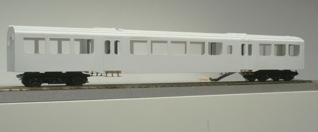

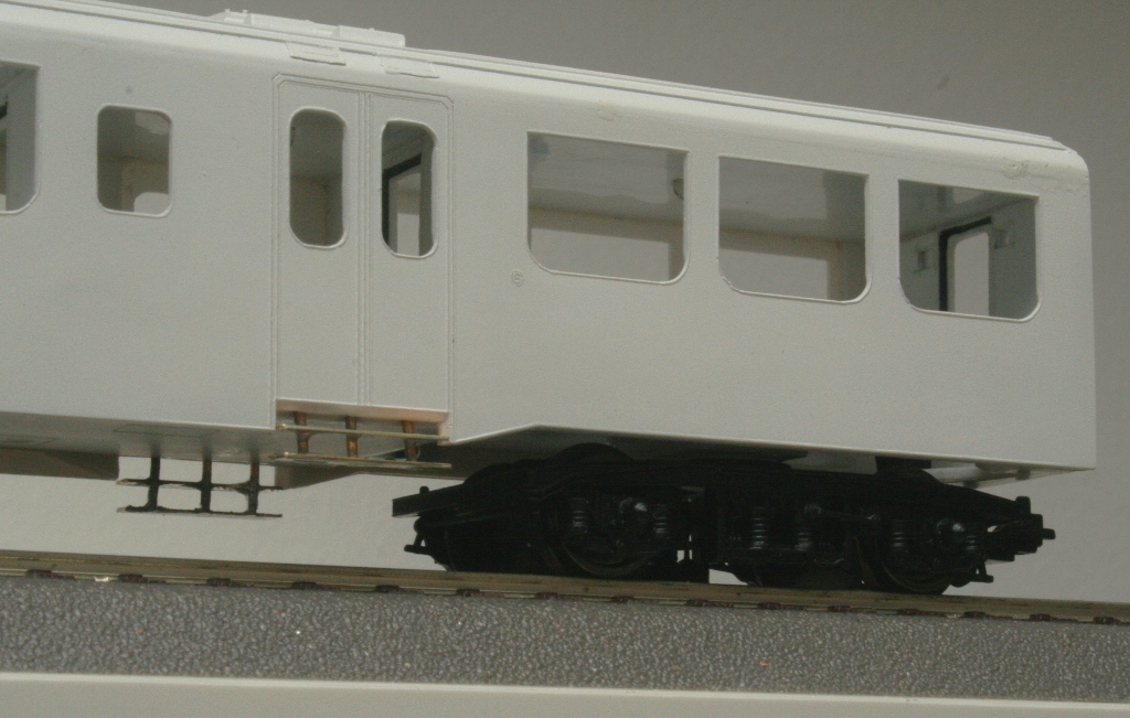

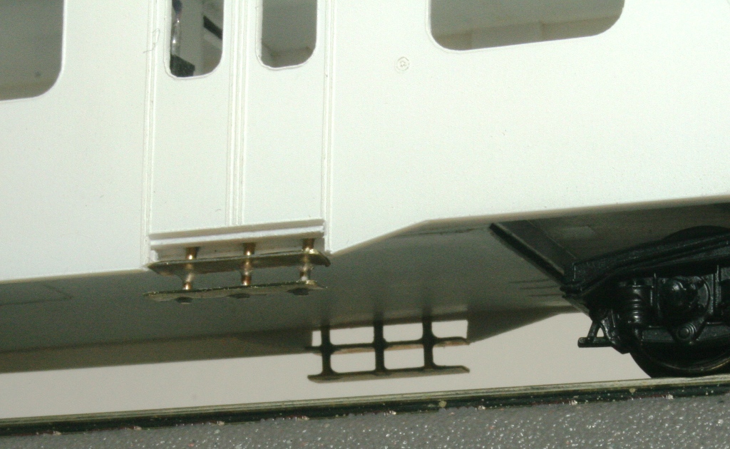

Even twee uurtjes bezig kunnen zijn vanavond...
... en na nog 4 trapjes te hebben gefabriekt, heeft nu ook de B-bak z'n treeplanken  8) ;D
Achteraf viel het allemaal nog wel mee dus. Twee avonden en alle trapjes zitten er op. Neem je een lange avond, is het er maar 1 ;)  :P
By the way, d'r zitten geen vlekken op m'n lens, de naad tussen dak en wand is op plekjes aangestipt met primer, zodat nu de rand mooi strak geschuurd kan worden ;)

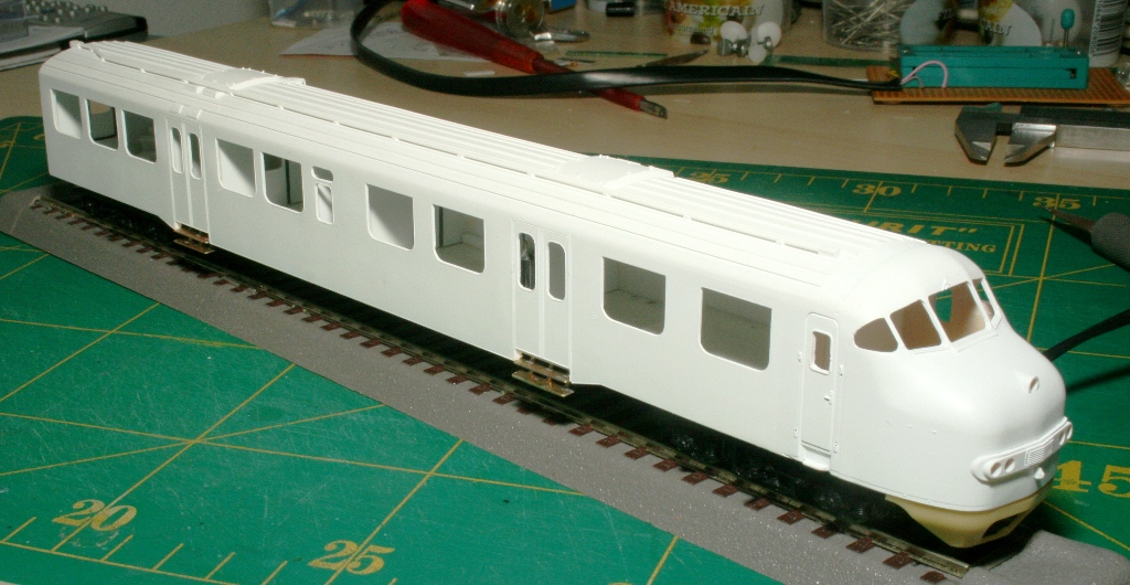

Als ik dit weer zie, en in gedachten de fraaie Plan U in Railz, groeit mijn respect voor mensen als Karst die dit kunnen maken en wordt het een nog groter gemis dat men (lees fabrikanten) nooit een HO-model op de markt hebben gebracht.

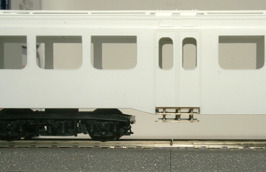

Karst , kan jij ook een foto plaatsen van de trapjes op de mBDk ? (omdat het hier natuurlijk anders zit)
